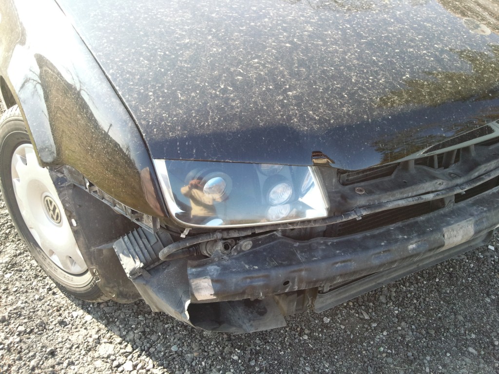

        am desfacut faruriile...curatat interiorul lupei(corpul)lentila ii ok
        astept vremea ok sa demontez botu sa pot pune sticlele mele apoi sa urc faruriile

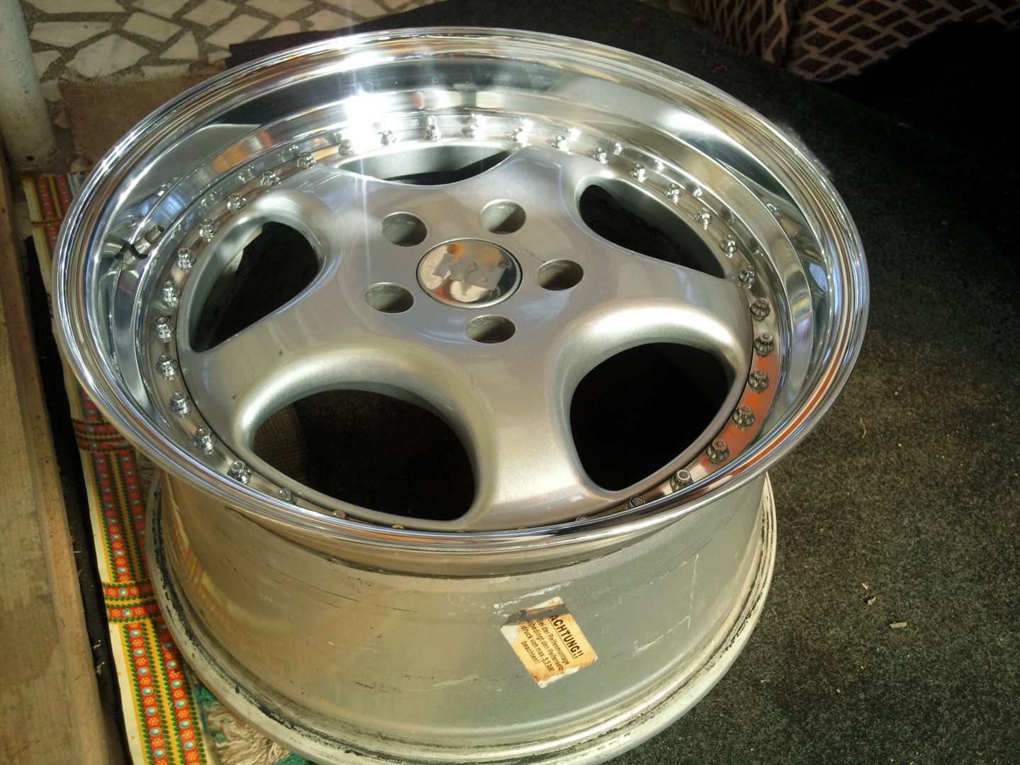

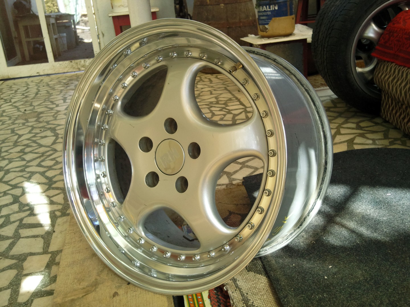

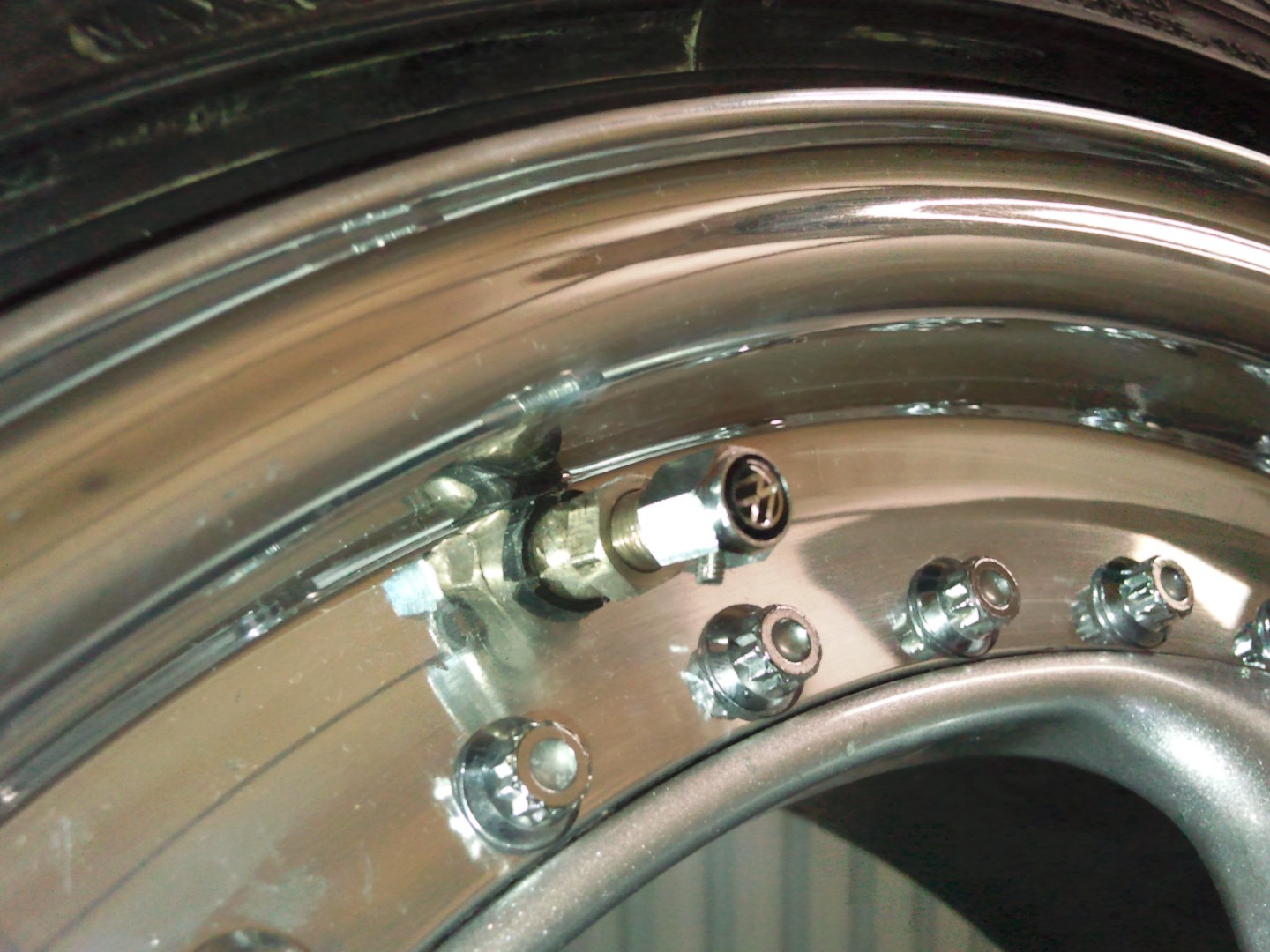

              asa arata jantele polisate...+ toate suruburiile luate la carpa si auto sol
              pe fata am gume(curand se monteaza..)iar pe spate caut
              + am aplicat si ceva stickere
                Frumoase rau jantele! O sa fie o masinuta deosebita
                  muuuultan...asa sa fie
                    Sa vedem masina echipata cu jantele foarte foarte frumoase.
                      curand....sa gasesc gume pentru spate si se rezolva..

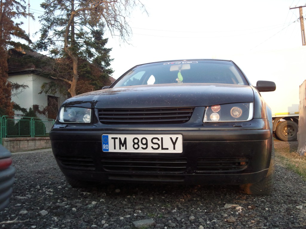

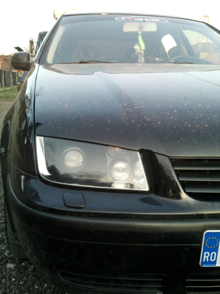

                      revin cu poze cu faruriile montate...am lucrat in weekend si acum am terminat(putin timp am...)
                      incet incet vansam

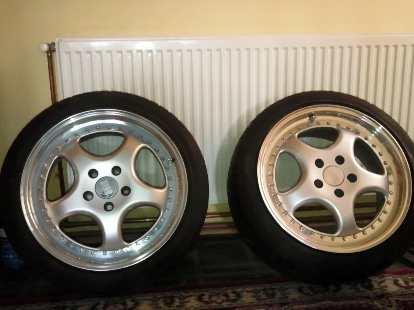

                      gumele fata sunt pe jante
                      faruriile sunt sus(lucrat pe la ele)mai trebuie pusa bara si grilele
                      urmeaza jantele spate si mai vedem ce alte detalii
                        Cam cate Kg are o janta cu anvelopa? ai cantarit de curiozitate?
                          sincer nu....am vrut sa vad ca si janta cat are dar nu am apucat
                          eventual ma pun si masor cu guma cu tot

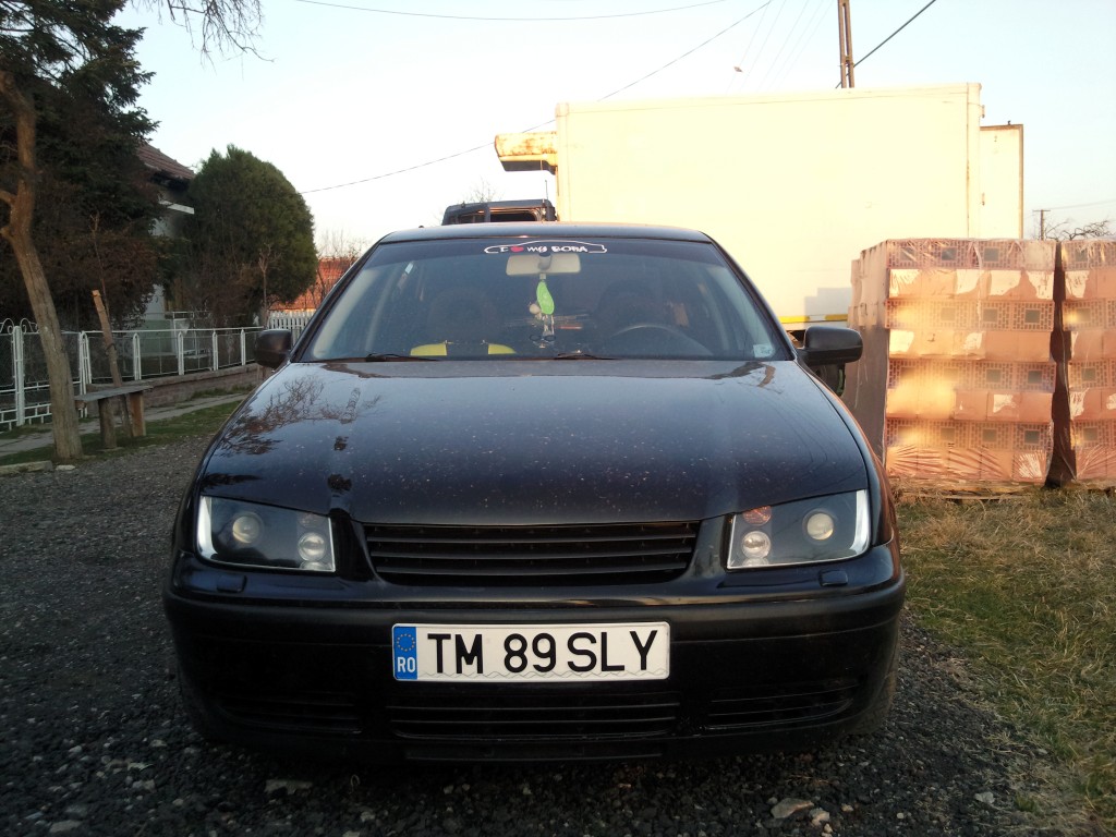

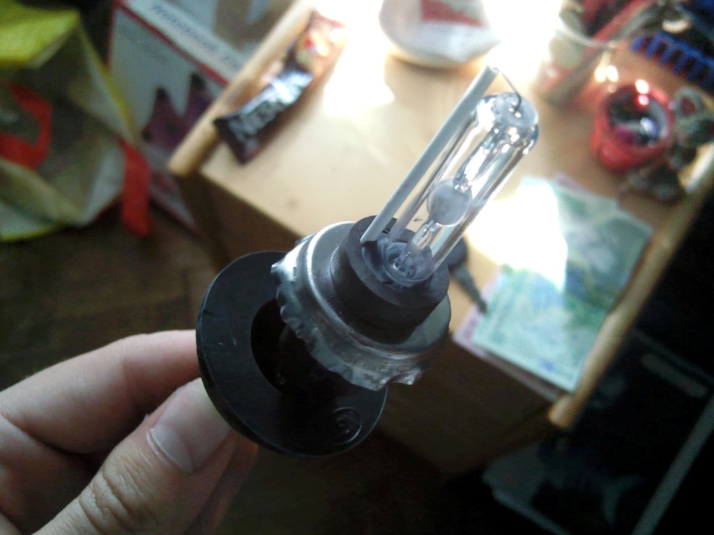

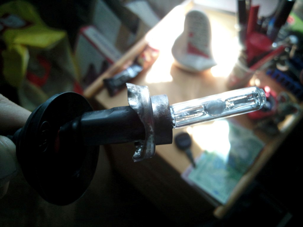

                            am montat tot la loc iar dupa ceva reglaje nu eram total multumit de faruri(cea scurta daca bate bine atunci ce lunga lumineaza spre cer iar daca cea lunga ii cat de cat ok ce scurta ii mult prea jos)am tot incercat sa vad ce si cum si am ajuns la becuri
                            pana acum nu am bagat de seama,dar am gasit ceva tiganii
                            lupa ii g3...ca si bec din cate vad pe eticheta scrie h7m...dar are o tiganie de adaptare daca se poate numi asa ceva din metal(becul nu sta fix)
                            intrebarea este daca stie cineva de fapt ce imitatie de bec vrea sa fie?!pare a fi h1 sau h11...multi zic ca trebuie d2s...
                            asa arata tigania...si cateva poze montat tot la loc
                              nu prea vad activitate aici
                              treaba cu becuriile am rezolvart...erau D2s...
                              cantarit si janta fata...are undeva la 16kg...+\-...

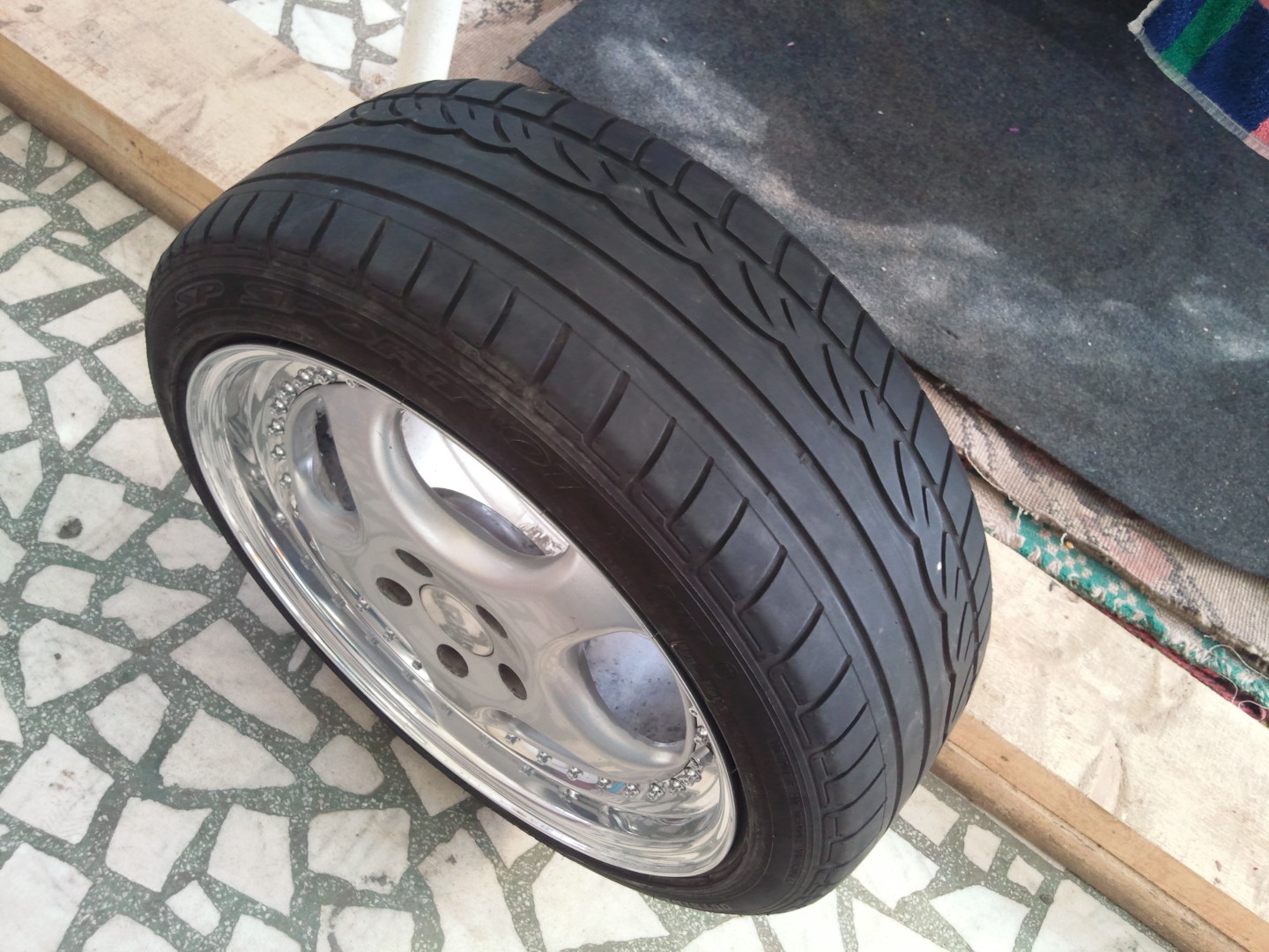

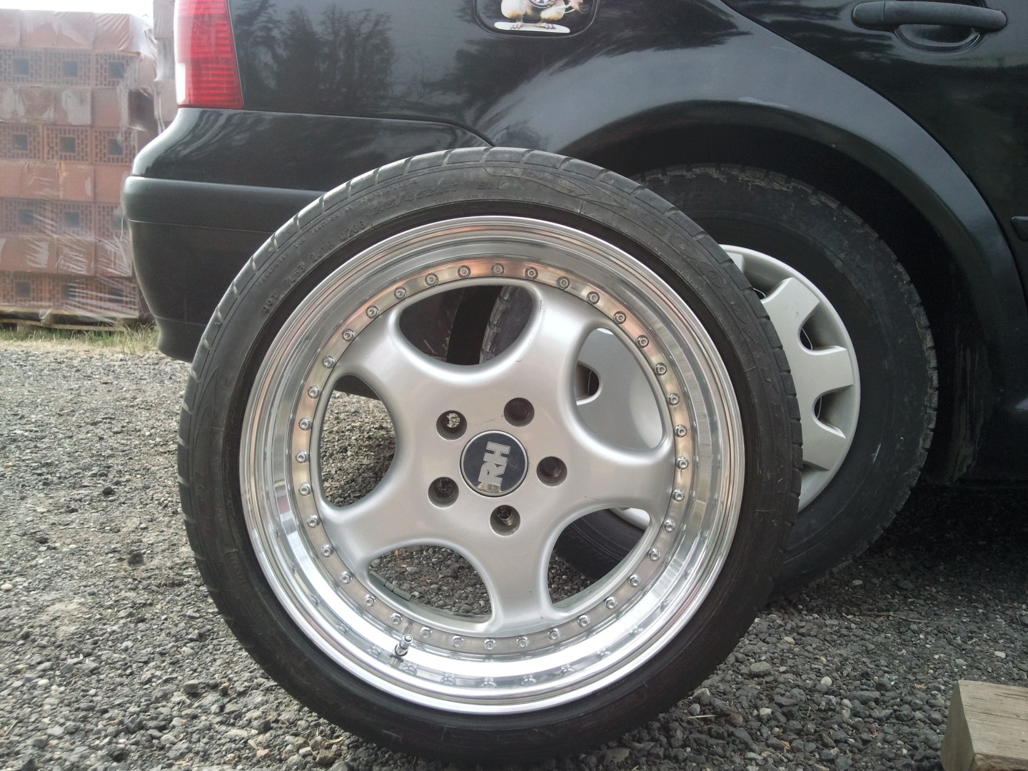

                              am montat si gumele spate
                              is foarte multumit cum sta pe janta si mai ales de profilul gumei
                                Super anvelopele, mai ales pe ploaie stau bine.
                                Greutatea rotii(janta+anvelopa) e foarte buna, la ce dimensiune ai 205/45/17" super ok,plecare usoara de pe loc,consum mic,etc.
                                Ca si comparatie eu am 195/55/15" si are 17,5Kg roata(jante OZ Hydra), daca as fi avut pe 16" cred ca ma apropiam de 19Kg.
                                Intotdeauna cand va achizitionati jante sa va uitati si la aspectul greutate nu doar la aspectul exterior(design), conteaza foarte mult ca jantele sa fie cat mai usoare, chiar daca sunt mai scumpe dar merita.
