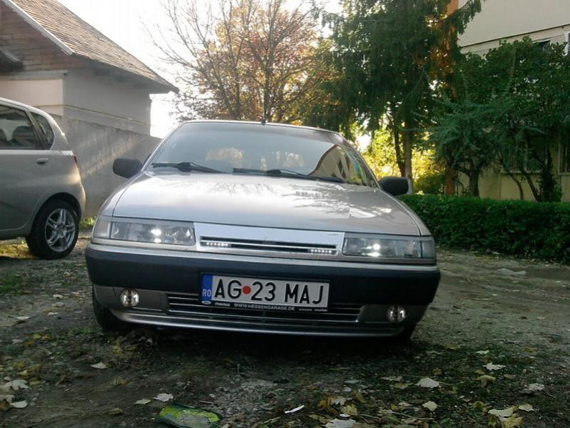

    Bai nene , ia fiti atenti ! Am luat un set de proiectoare de Megane , ca sa le pun pe Xantia mea , cu modificarile pe prinderi de rigoare . Din cate am inteles sunt similare celor de Logan , asa ca va intreb : cat de bine lumineaza cele de Logan , ce parere aveti de idee , ce solutii de prindere imi dat si ce releu si cablaj imi trebuie pentru ele . De asemenea daca este cineva priceput la VT poate imi "trage" si mie proiectoarele pe bara sa vedem ce si cum arata

    Da-ne o poza, si o tiganim, bat bine proiectoarele, sunt cu reglaj pe inaltime? (rotita dintata albastra) Altfel o sa ai probleme.

      Mah , la Logan proiectoarele bat chiar bine . Acum, cum vad eu bara ta ... cred ca ai ceva de munca . De legat le treci printr-un releu de protectie , unul de 30 A este suficient . Un buton in bord te descurci unde-l pui ,care da comanda la bobina releului, legat pe contact neaparat cu siguranta . Pe partea de putere unde alimenteaza proiectoarele legate in paralel, iei un + direct din baterie .
        nu e neaaparat sa ia direct din baterie + ele in mod normal sunt legate pe pozitie (nu la propriu)-sunt legate in asa fel incat nu pornesc fara pozitii-
        asa ca si proiectoare sunt ok
        bine singurele cu care pot face comparatie sunt de hyunday accent, care sunt sub cele de pe logan/sandero/etc
          Deluxule sunt cu reglaj tati , dar din cate am inteles e reglaj doar pe oglinda ( la Nexia aveam regla pe inaltime dar la corpul proiectorului ) .

            Trebuie neaparat puse in paralel cu pozitiile, altfel o sa fure curent prin releu. Si cu buton mi se pare tiganeala. Mai repede tiganita maneta.
              Prefer buton separat de comanda pentru ele , asa cum am si pentru lampile cu led-uri de la luneta si picioare . Oricum voi incerca sa gasesc buton original de Xantie , daca nu va fi unul ca cele care le-am pus eu suplimentar sa nu ies din linia interiorului , si pus tot pe tunelul central Astept sa vad ce face Geo cu VT-ul

                    Deci daca comanda va fi pe pozitie , se va aprinde odata cu pozitia. Si indiferent de vremea de afara , proiectoarele vor arde , si politia la fel la buzunar. Ori pui comanada separata pe un buton, si aprinzi cand vrea muschiu tau, ori faci ca la Logan , comanda pe stopul de ceata , si se va aprinda odata cu stopul ceata .
                      Sau poti lega proiectoarele pe butonul de la stopul de ceata, si stopul de ceata care il folosesti mai rar pui comanda separat...

                        Unde ai tu la logan asa ceva bre Florine? Cand aprinzi proiectoarele se aprinde si becul de ceata? electronica e ca daca nu aprinzi pozitiile, nu ai cum sa aprinzi si proiectoarele, si evident nici ceata, fiind pe aceiasi comanda (dar nu electric, ci mecanic, din cauza manetei); nu au treaba una cu alta. Eu ziceam sa faca exact ca noi, daca nu ai pozitiile aprinse, sa nu se aprinda nici proiectoarele. Nu am zis sa le puna in serie cu pozitiile, ci in paralel prin releu si buton.
                        Thunder, de acord cu tine, dar tot din experienta mea cu ledurile, iti zic sincer, ca butoanele clasice 1:0, sunt foarte putin fiabile si de foarte proasta calitate.
                        Gaby zice bine, inversezi comenzile, comanda de bec de ceata o faci pt proiectoare, si becul de ceata, folosit rar, il pui pe buton push cu impuls.

                          E o idee cu folosirea celui de ceata , mai ales ca e pe maneta de la lumini Vis-a-vis de butoane...am sa fac tot posibilul sa imi caut buton de uzina....daca nu gasesc de proiectoare caut unul pentru stopurile de ceata cu atat mai mult cu cat , repet , la mine comanda stopurilor de ceata este pe maneta de la lumini , asa ca nu am sanse sa le confund

                            Da , am gresit si eu putinel. Oricum si-a facut colegu o idee cum sa-si faca treaba. Ramane , sa vada cum monteaza , defapt unde monteaza proiectoarele , ca daca nu sunt echilibrate , va bate ca draq. Sistemul de prindere , sa fie solid sa nu zdrangane in mers.
                              Doua variante...
