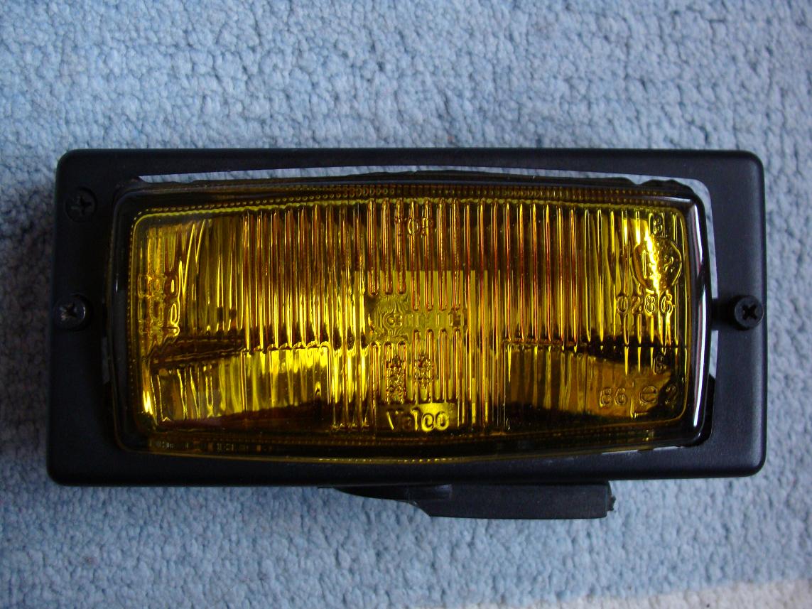

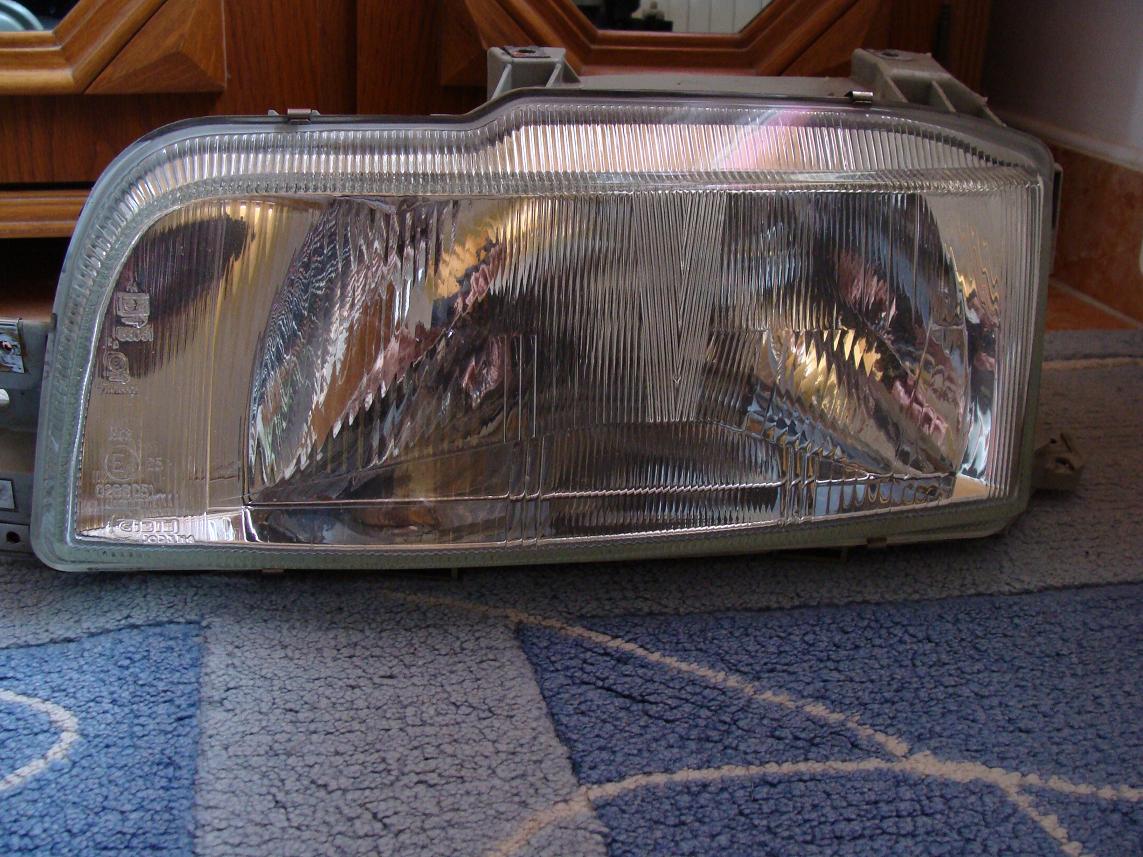

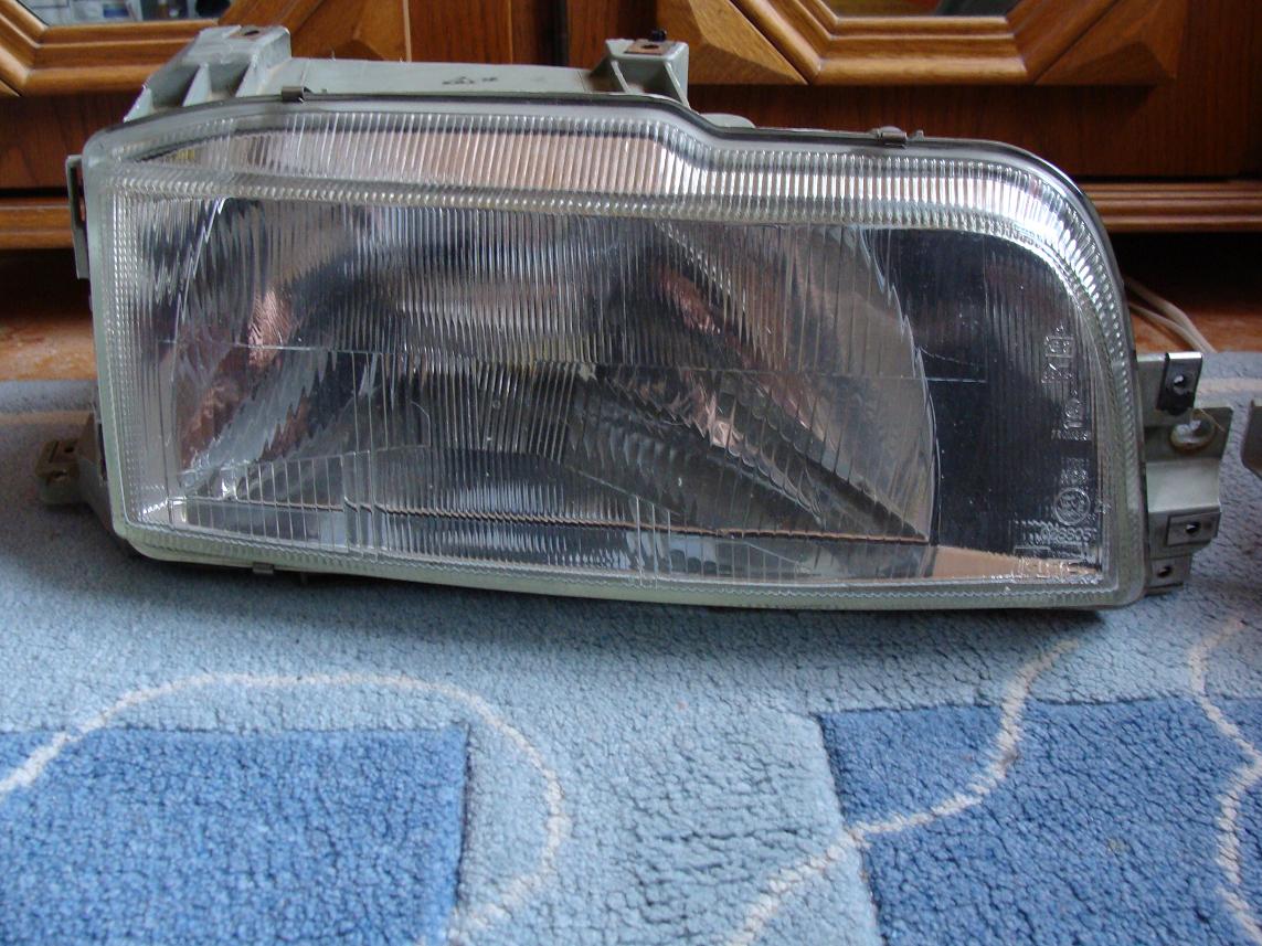

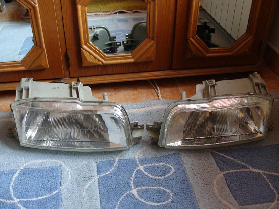

      Intre 2 'ture' de dat zapada (dimineata si dupa amiaza) astazi mi-am facut timp si pentru a curata ultimele achizitii (2 faruri CIBIE impecabile si 1 proiector de ceata VALEO NOS) si apoi pentru a confectiona sabloane pentru faruri si proiector din hartie ca in final sa decupez folia StoneGuard pentru farurile si proiectoarele montate pe masina.

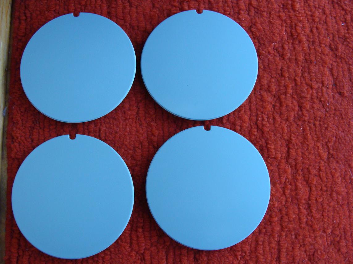

          Ieri am inceput reconditionarea capacelor jantelor de aliaj.
          Pana in prezent au fost matuite, degresate si date cu primer 1 strat.
          Mai urmeaza 1 strat primer, 1 fuller (spritchit), 2 de vopsea si 3 de lac transparent.

            Au iesit ca noi capacele.
            • #51
              Sunt multumit de cum arata, pana in prezent.
              Astazi am mai aplicat 1 strat de primer.

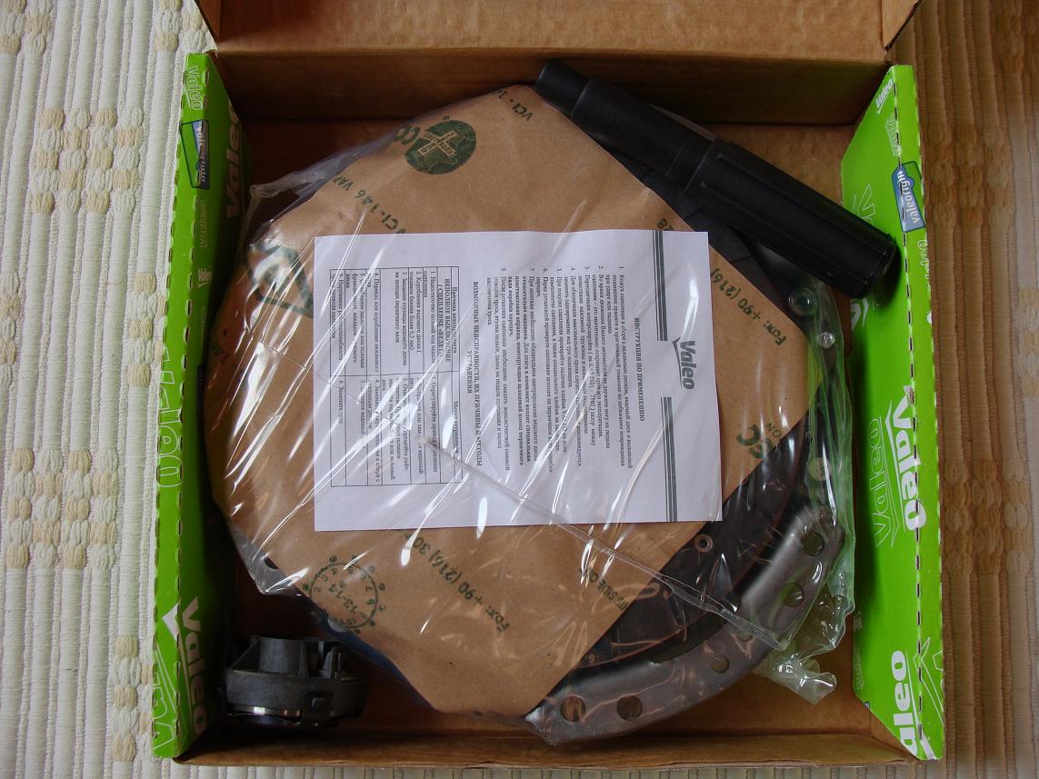

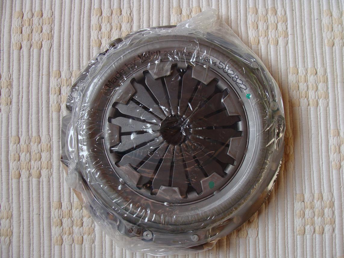

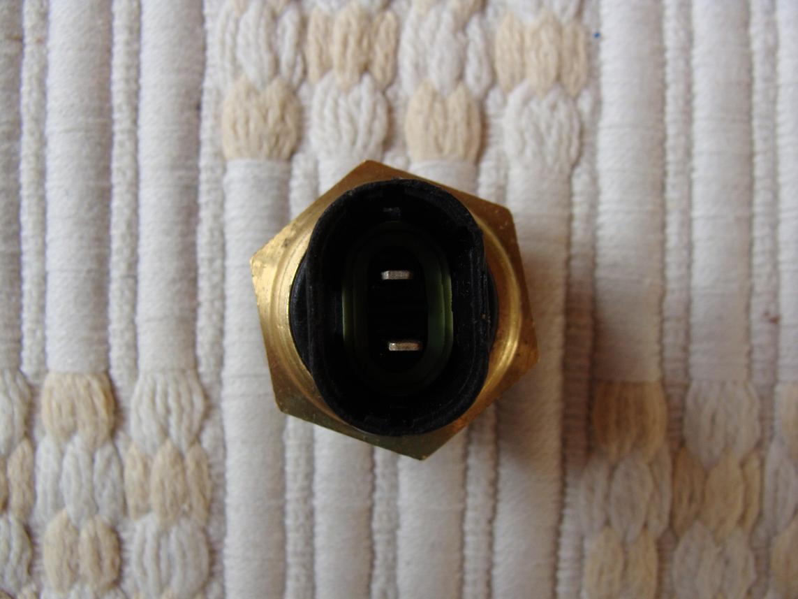

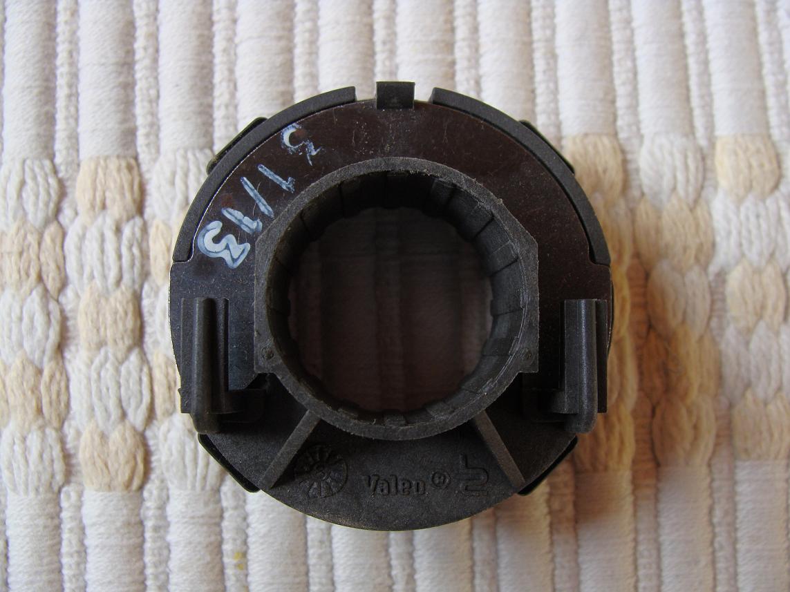

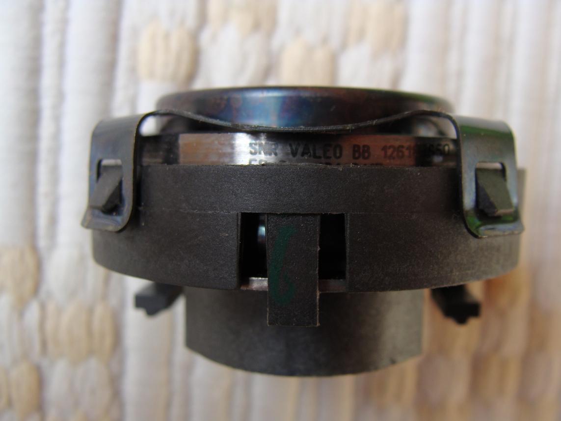

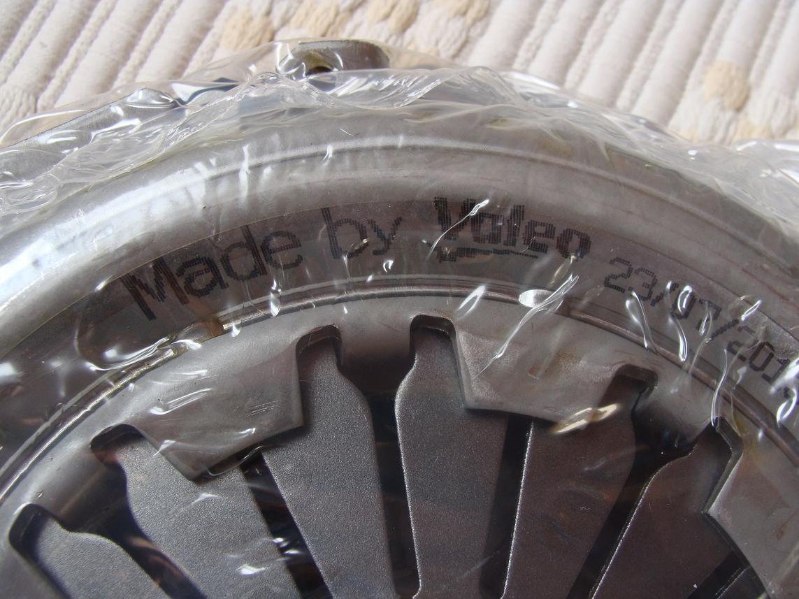

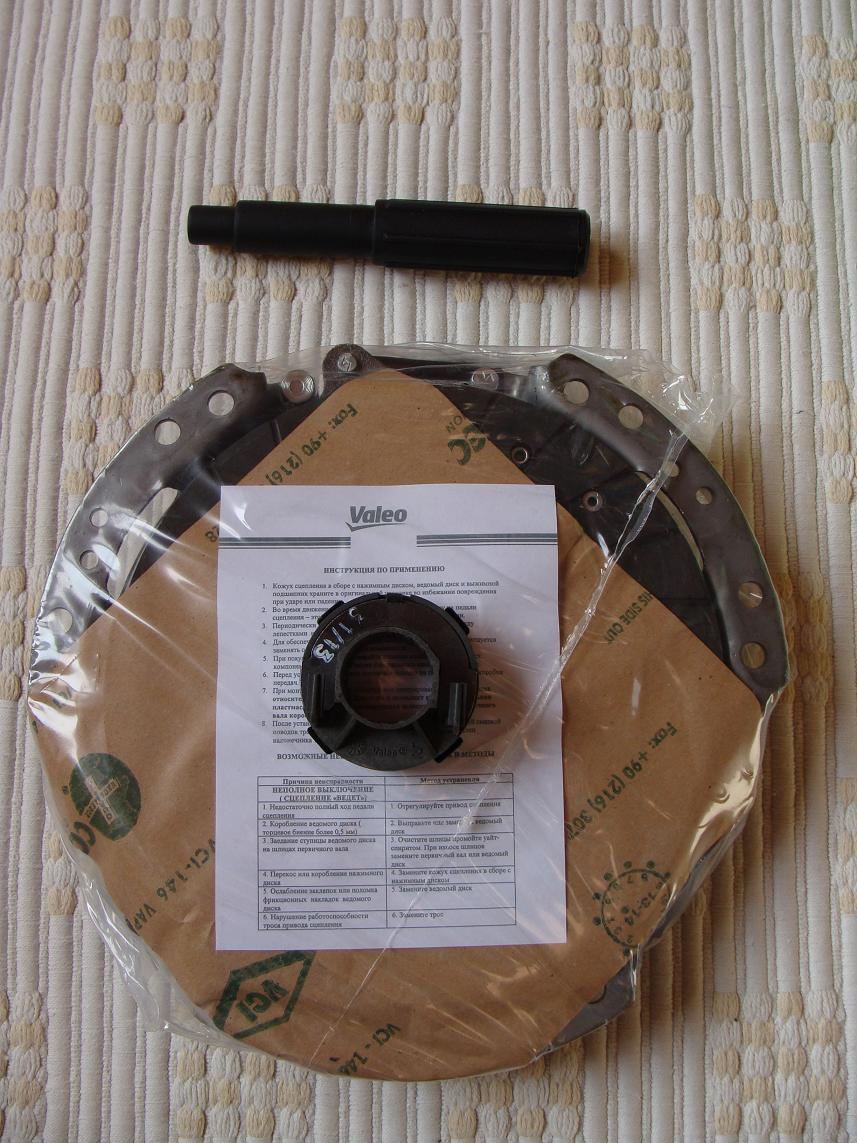

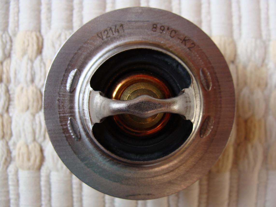

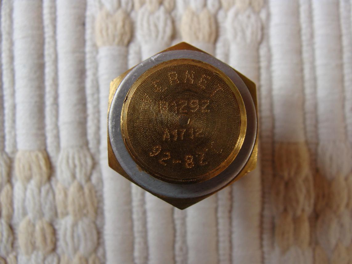

                Azi au ajuns urmatoarele:
                - termocupla
                - termostat cu garnituri
                - kit ambreiaj
                Courtesy of Valeo.
                Renault 25 Turbo-DX 1990
                Renault 21 GTS Symphonie 1991
                Volvo 240 Dl 1986
                • #53
                  Cat a costat kit-ul de ambreiaj ?
                  • #54
                    380 lei cu discount.

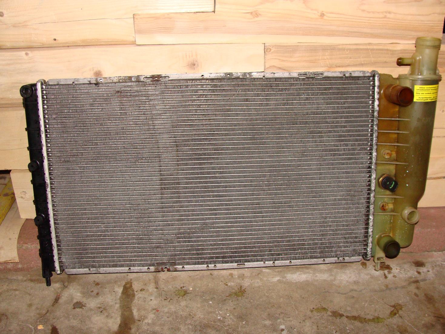

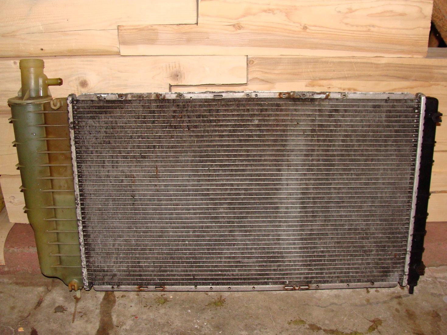

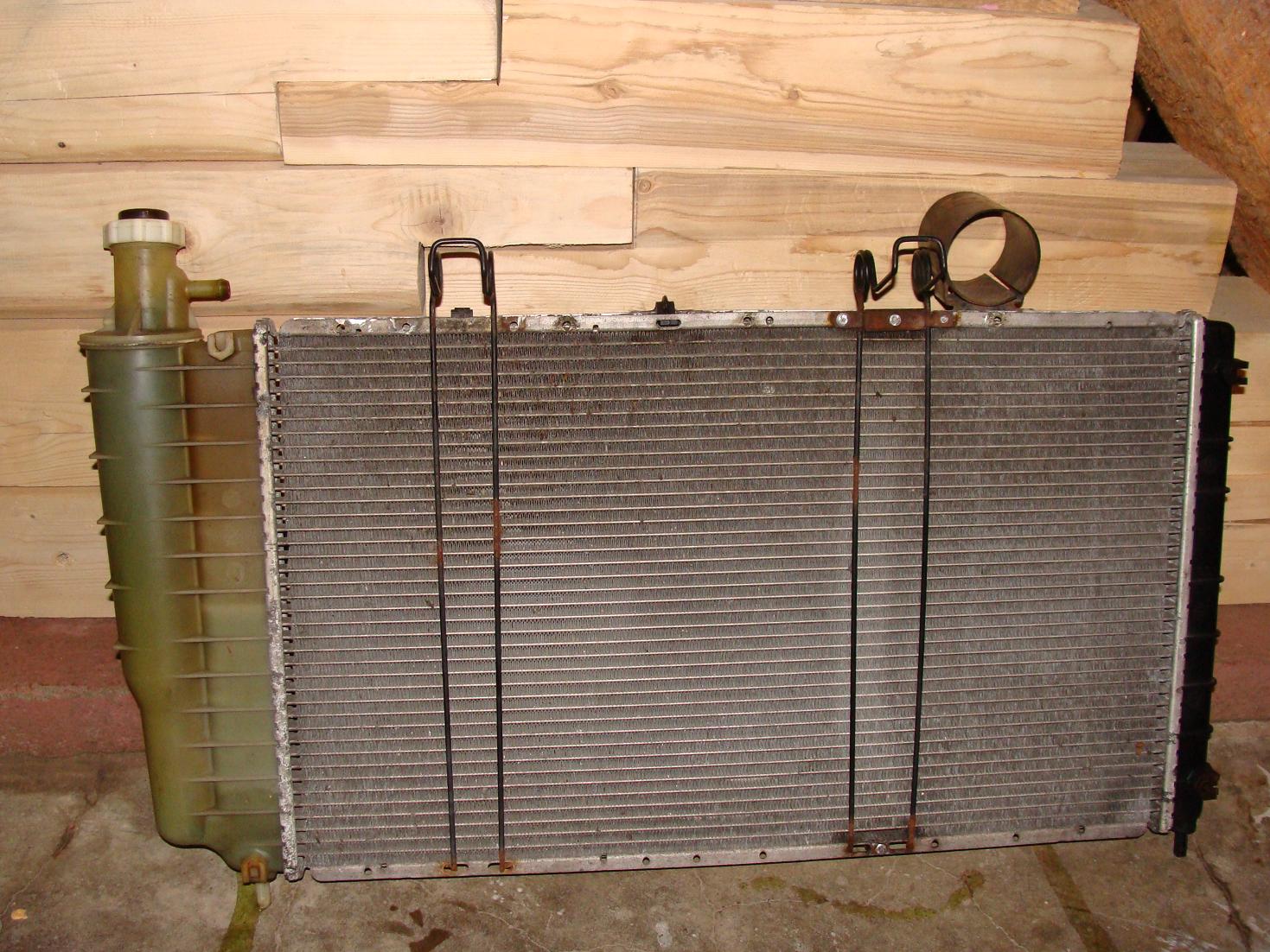

                          Azi a inceput revizia sistemului de racire.
                          Pana acum am demontat tot ce e necesar pt a putea scoate radiatorul si am golit instalatia.
                          Maine continuarea si fotografii.
                          Pana in prezent:
                          - decuplat cablaj ELV;
                          - scos radiator;
                          - demontat toti suportii de pe radiator;

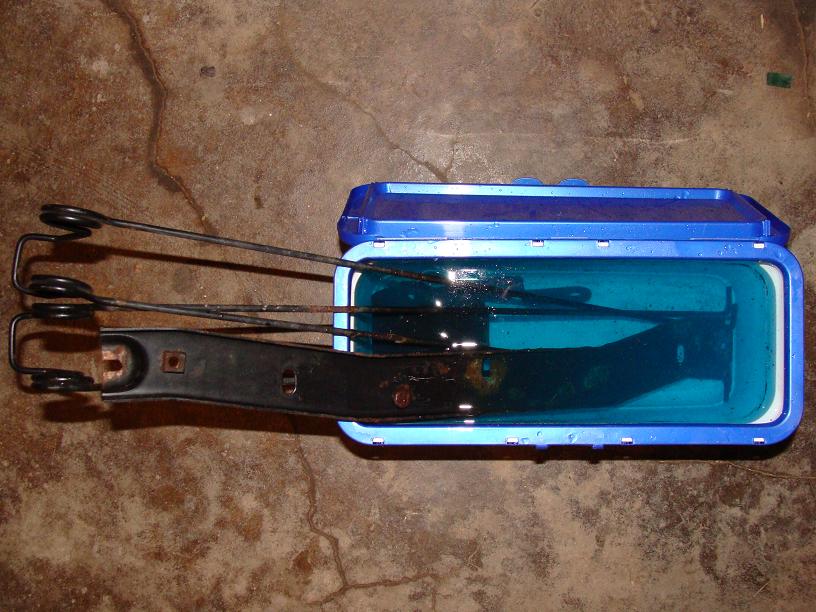

                          - introdus suportii metalici in Feruginol unde vor 'dormi' pana maine dimineata sa scape de rugina

                            Schimbi si antigelul?
                            • #59
                              Desigur!
                              Daca tot fac revizia pun si lichid de racire proaspat.
                              Ar fi pacat avand totul nou sa ma zgarcesc la 3L de antigel si 3L de apa distilata, mai ales ca Renault-urile sunt destul de pretentioase la acest capitol (trebuie utilizat numai antigel Glaceol RX Type D care este recomandabil a se inlocui anual, avand chiuloasa si radiatorul din aluminiu - Renault 21, ca 25-ul meu are atat blocul, cat si chiuloasa din aluminiu, radiatorul fiind din cupru).
                              Am omis sa mentionez schimbarea lichidului de racire intrucat nu l-am cumparat inca.
                              Luni il voi cumpara.

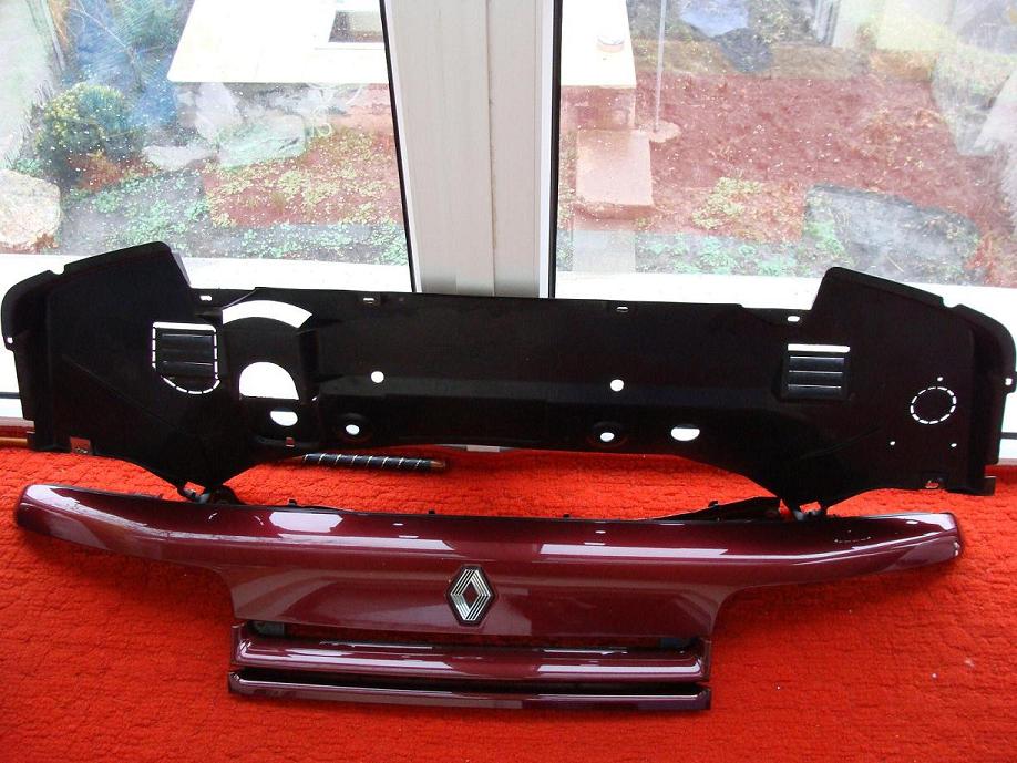

                                'Fata' masinii se odihneste la cald cateva zile, in balcon.
