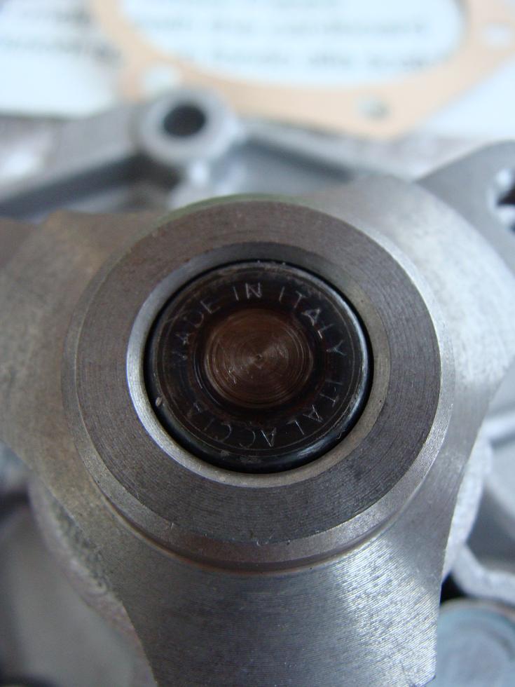

        Antigelul care asteapta pompa de apa Valeo ce va veni maine cand o voi inlocui impreuna cu lichidul de racire.
        Renault 25 Turbo-DX 1990
        Renault 21 GTS Symphonie 1991
        Volvo 240 Dl 1986
          Sunt cam proaste pompele de apa Valeo, de ce nu cumperi Hepu sau cea de origine care e cea mai recomandata si garanteaza calitatea/fiabilitatea?
            Stiind (din experienta proprie si a celor de la Renault) ca Valeo e unul din furnizorii de piese pentru Renault am zis ca e practic acelasi produs doar redenumit -> pompa de apa originala.
            Daca se va dovedi a fi slaba urmatoarea va fi originala sau SKF.

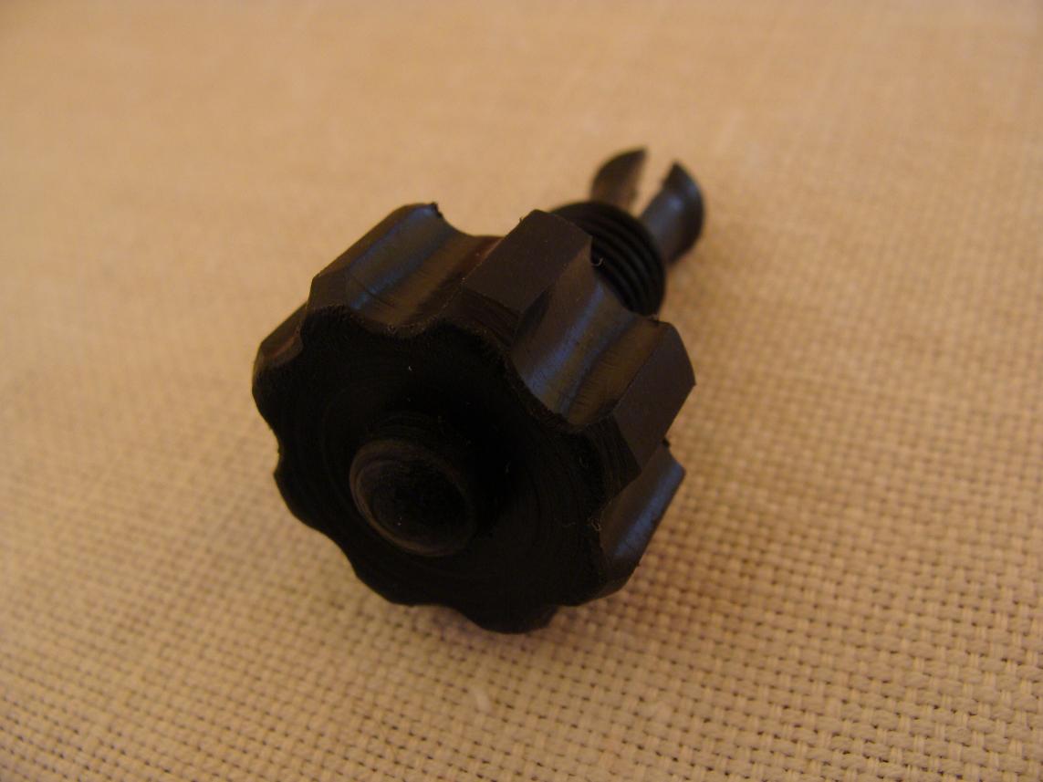

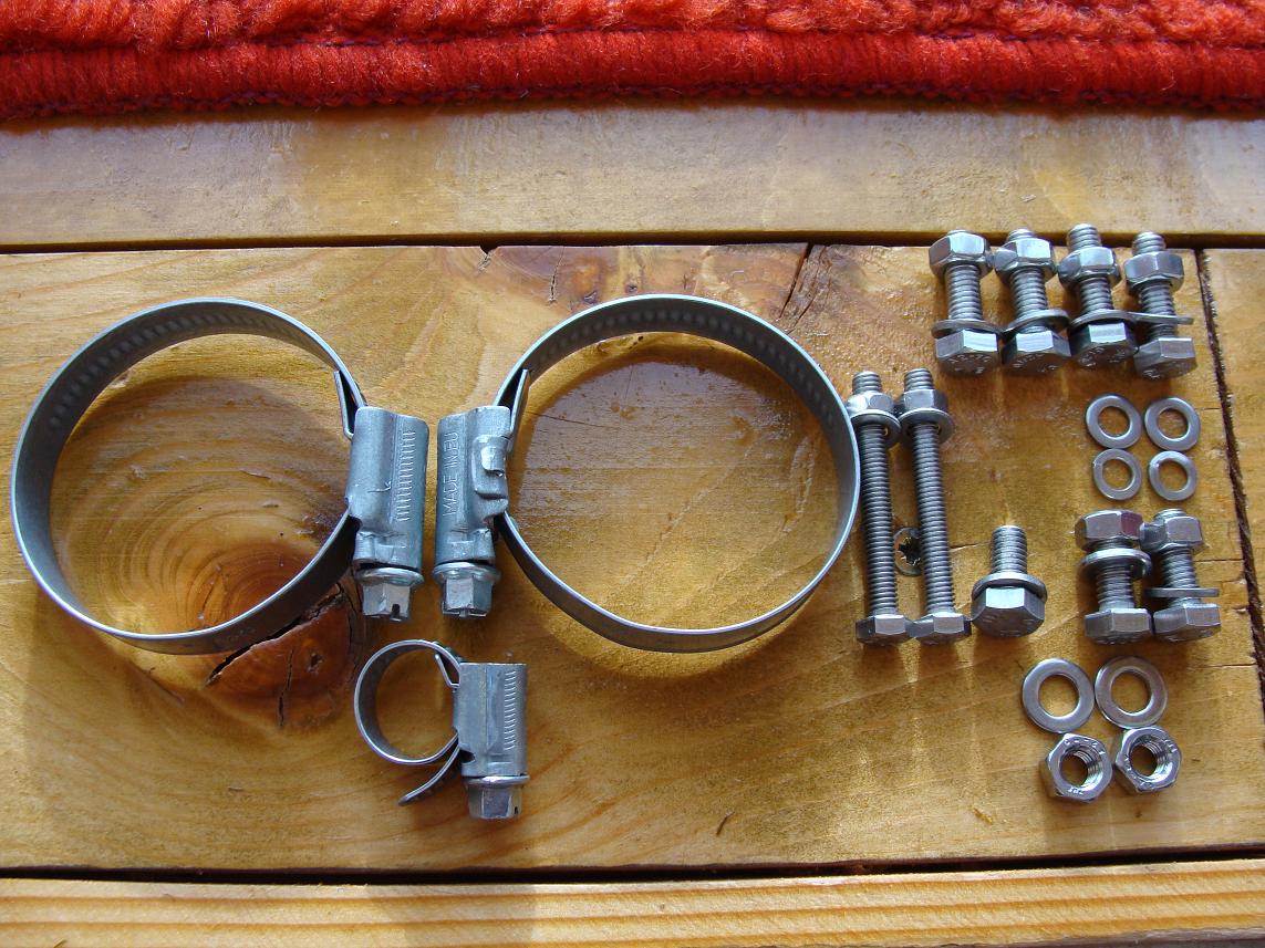

              Vineri, cand aeriseam instalatia de racire, am avut ghinionul de a se rupe surubul aerisitor de la radiator care a fost turnat din plastic si a rezistat 24 de ani (radiatorul e fabricat in 1990!).
              Asa ca am confectionat la strung si apoi frezat capul altul nou din teflon, identic cu cel original (dpdv al cotelor).
              Cu aceasta ocazie am inlocuit colierele de la furtunele de apa ale radiatorului si toate suruburile, piulitele si saibele cu unele din inox A2.

                  S-a dovedit a fi o buna idee si rezolvare noul surub aerisitor facut din teflon.
                  Ar trebui sa reziste mai mult decat cel original facut din plastic.

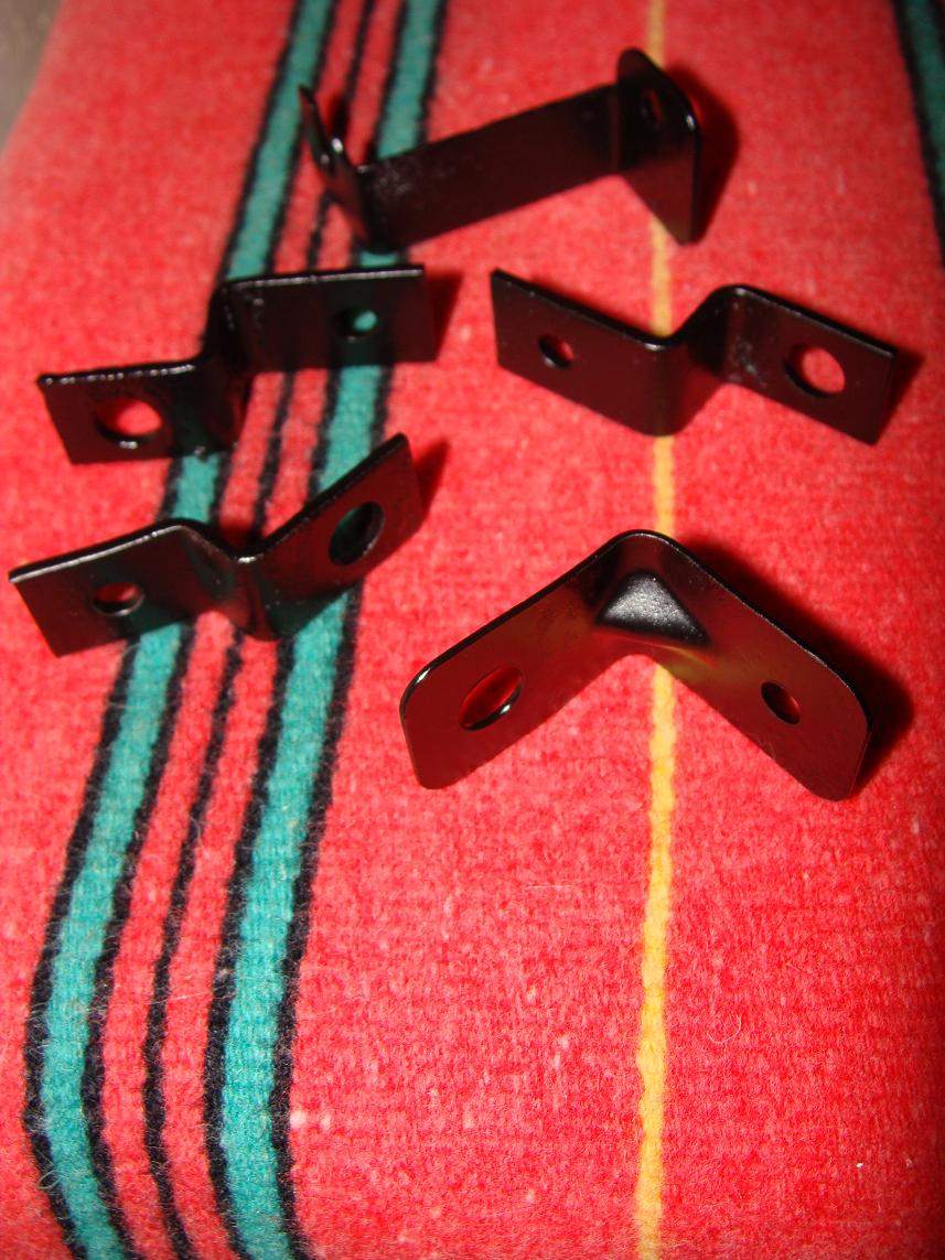

                    Venind deja (si aici) sezonul rece, am redeschis atelierul de bricolaj = lucrari care necesita mult timp, rabdare si perseverenta.
                    Azi am inceput reconditionares suportilor deflectoarelor de aer de pe radiator.
                    Inlaturat niturile, dati la perie, scufundati in EVIPASS (Deruginol).
                    Maine urmeaza degresarea si primerul.
                    Apoi vopsirea.
                    Negru lucios ca si originalii.
                    Etapa a doua este confectionarea noilor deflectoare din cauciuc, dupa sabloanele facute dupa cele originale.
                    Apoi montajul suportilor pe radiator si a deflectoarelor pe ei.

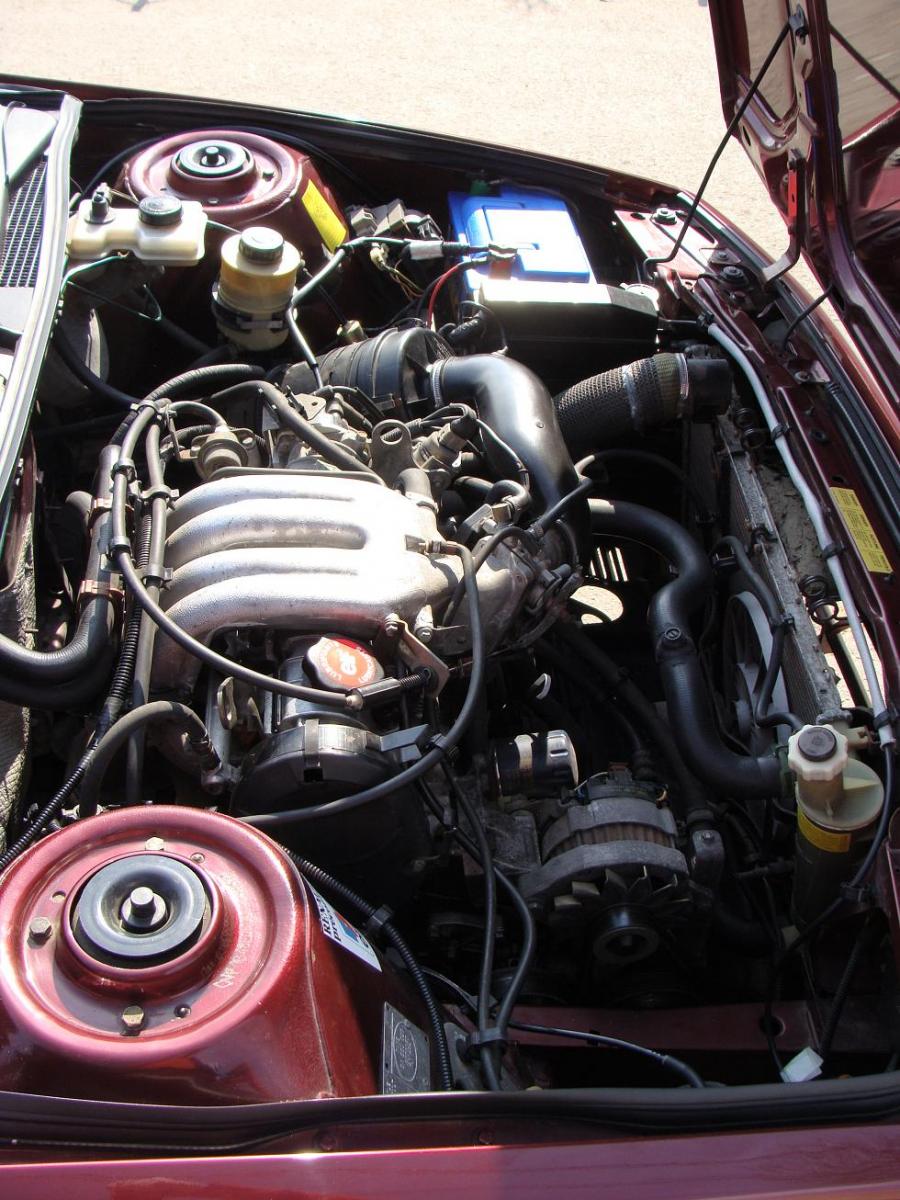

                          Mai devreme am aplicat al doilea strat de primer pe suporti si fiind vremea buna, pt luna aceasta, (cald) si drumurile uscate aici, am scos masina la o tura scurta, aprox. 6km.
                          O incantare!
                          Motorul toarce, reprize bune, frane eficiente.
                          De vis.

                            Suportii deflectoarelor de la radiator odata vopsiti.

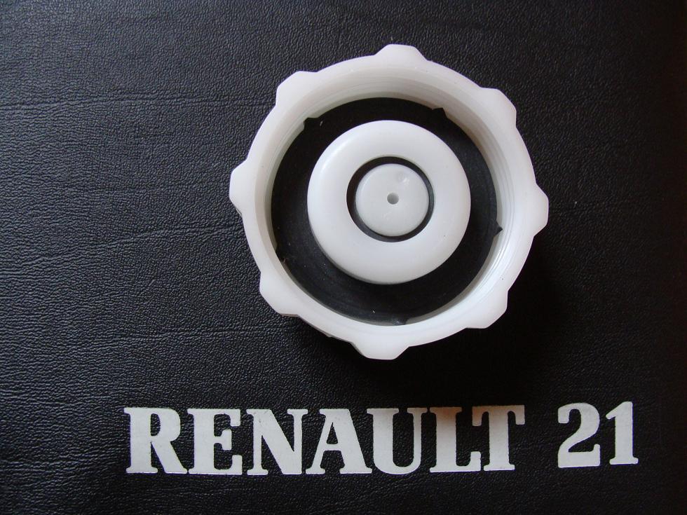

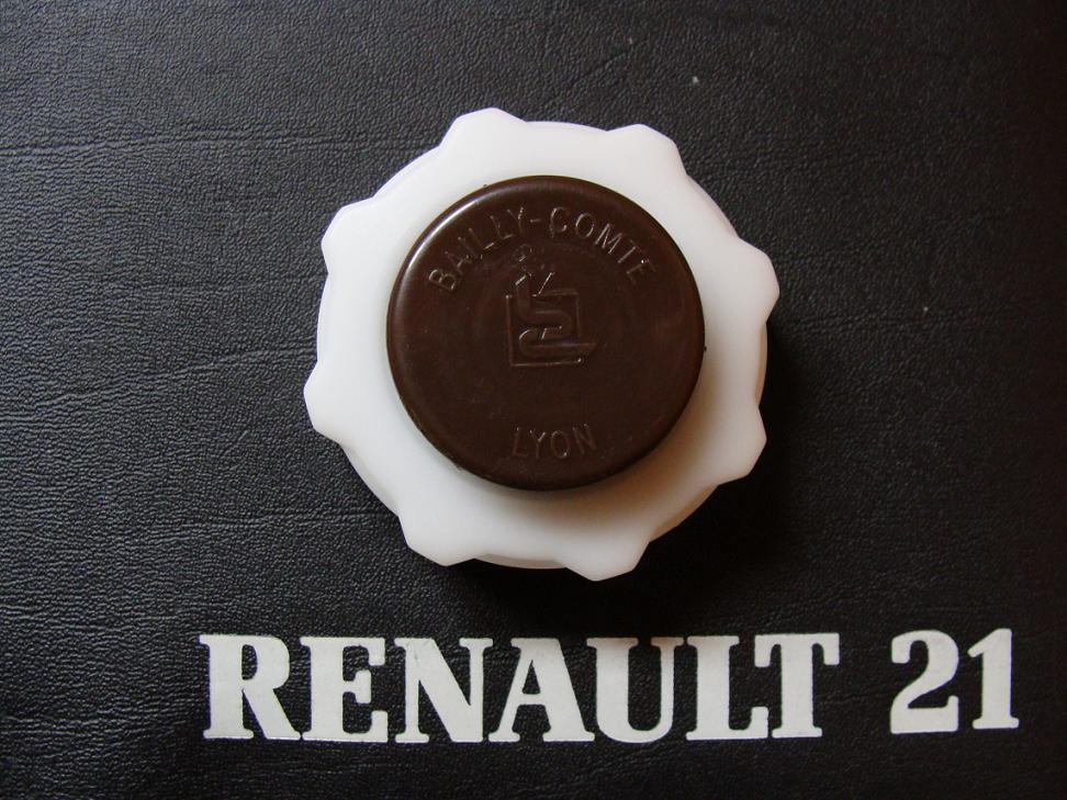

                                Daca tot am decis o mica revizie a instalatiei de racire (pompa de apa deja montata, urmeaza radiatorul, termostatul si termocupla) am luat si un buson nou pt radiator.
                                De origine.
