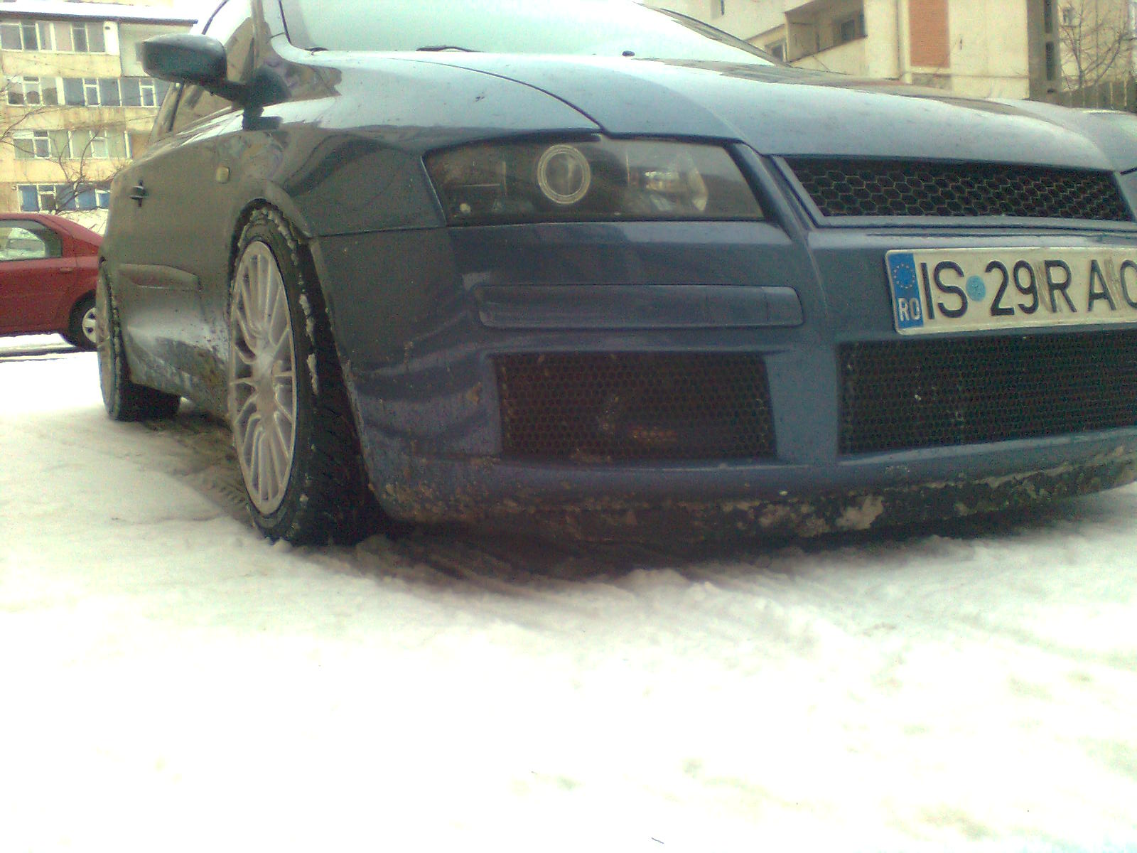

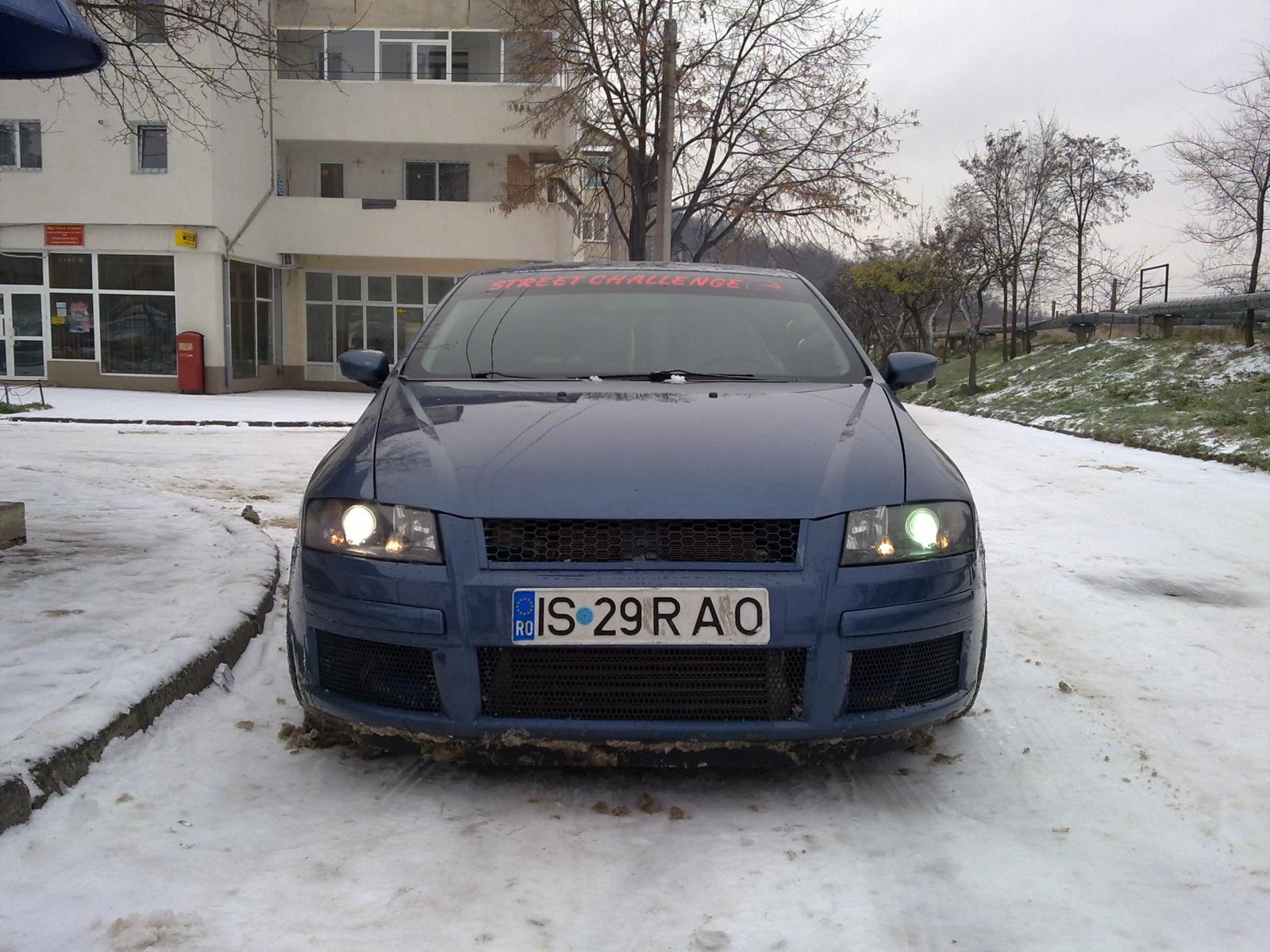

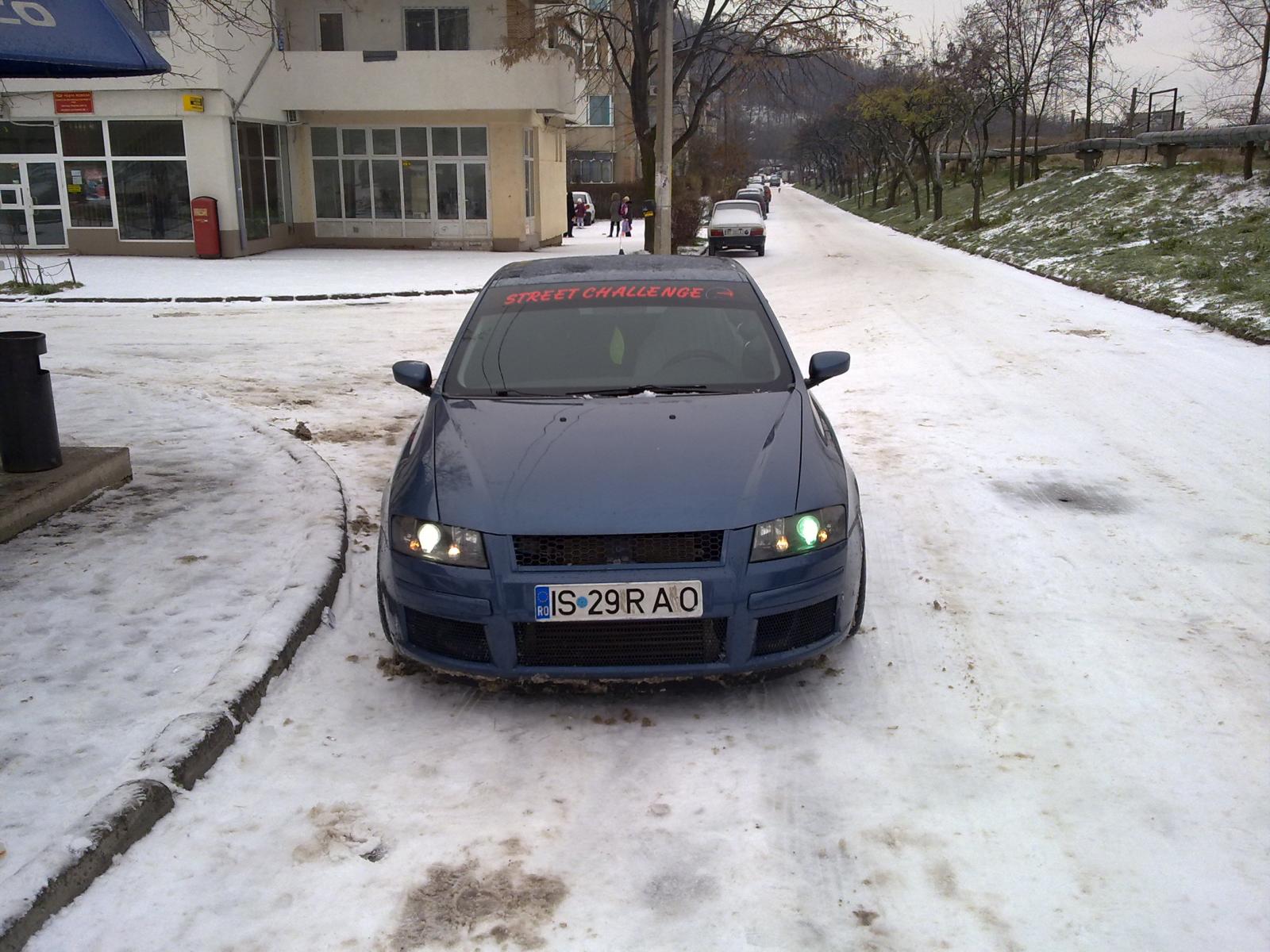

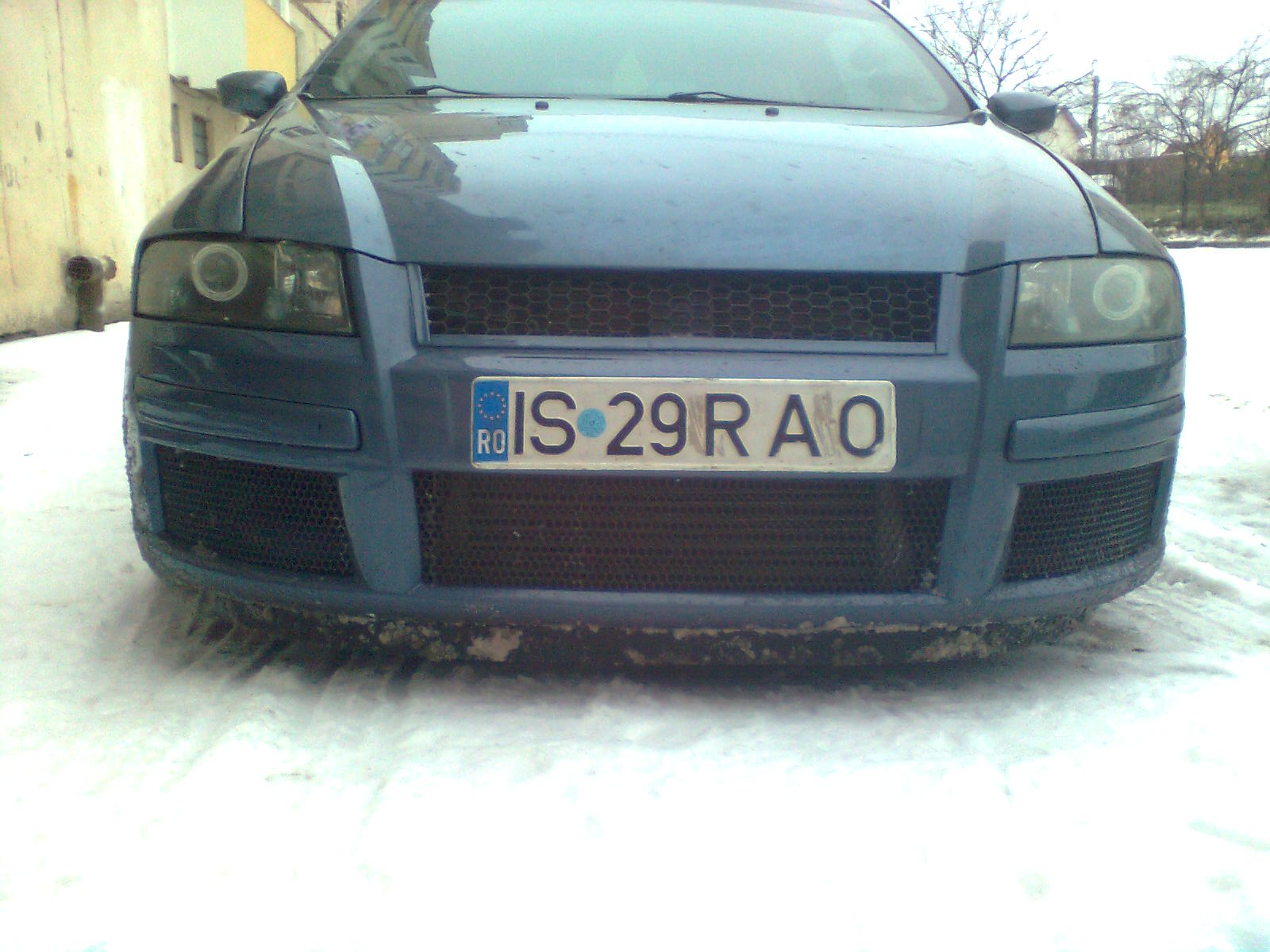

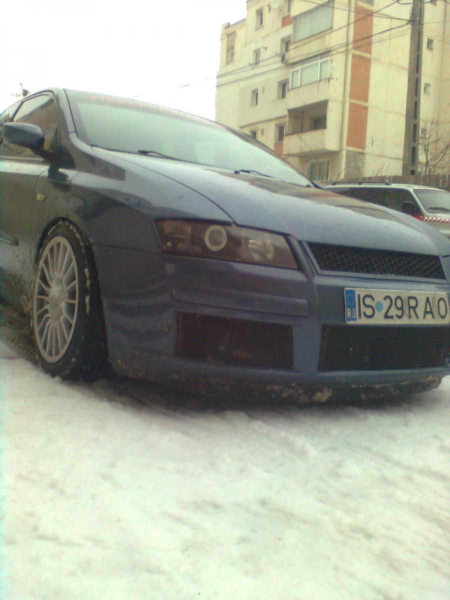

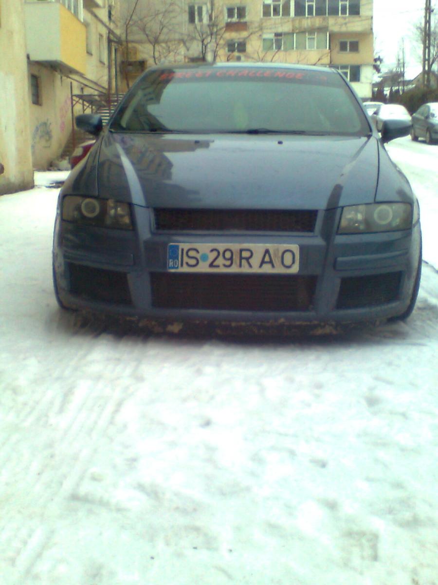

Incep prin a-mi prezenta marea iubire, nu e cine stie masina pentru multi dar o iubesc, este vorba de Fiat Stilo.
Ca modificari aduse amintesc presiune de 1780 bari presiune in rampa, 2 bari boost, downpipe, evacuare, intercooler FMIC, soft+unichip si obtine doar 175 cp, in conditiile in care stock scoate 110 cp, multumirea mea este ca pierderile in transmisie sunt f mici, masina necesita injectoare pentru a trece de 200 cp. . Cu stima Geti
d . Dar la ce putere zici ca are motorul se cere asa ceva. Banuiesc ca cca 1800 de bari , i-ai obtinut cu o alta pompa de injectie. In cazul asta neaparat iti trebuiesc alte injectoare , sau macar alte duze cu mai multe gauri.
