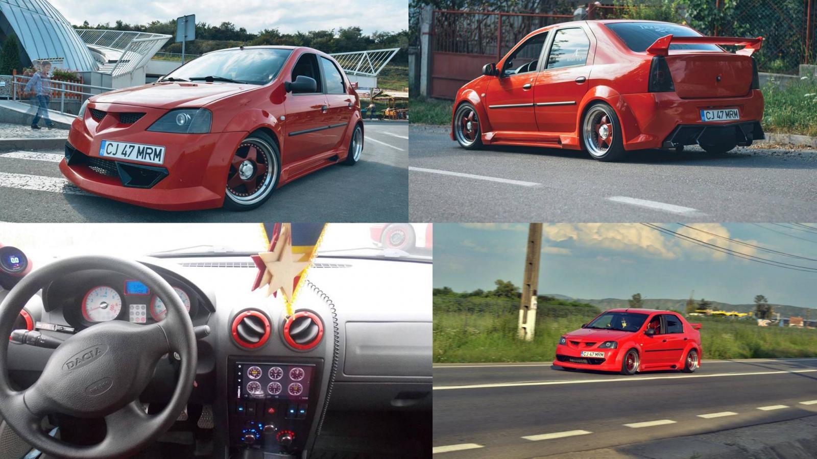

    • Asa arata masina la finele anului 2014
      DACIA LOGAN CJ 47 MRM - 100+ Cp
      Prezentare exterior:
      Kit exterior complet(bara fata/ spate+praguri+pasaje aripi fata/spate mai pronuntate - by ProStreet Tuning)
      -Eleron(by Pilot)
      -Jante KERSCHER NEW STAR 17" 8,5J ET 13 CU 9,5J ET 10
      MODULARE DIN 3 PIESE cu cauciucuri 205/45/17
      -Faruri cu angel ayes(Originale customizate cu Lupa si Bixenon),
      -Stopuri cu leduri(StreetStorm),
      -Iluminare cu leduri la numarul de inmatriculare spate;
      -Oglinzi laterale de MCV cu modul semnalizare in sticla oglinzii.
      Prezentare interior:
      -Stalpi interiori fata imbracati in piele neagra.
      -Schimbat lumini in bord cu ajutorul foliilor tip plasma de culoare rosu cu albastru.
      -Schimbat lumini consola centrala rosu cu albastru.
      -Inele ceasuri Duster.
      -Plafoniera cu module cu leduri albastre.
      -Lumini rosii sub pedalier.
      -Inele aeratoare rosii.
      -Consola centrala PH2 Prestige.
      -Grila custom schimbator viteza.
      -Pedale SPARCO
      -Suport de ochelari original Dacia.
      -Scaune fata incalzite.
      -Ceas de Boost(RaidHp) pentru monitorizarea presiunii in turbina, montat pe stalpul din stanga fata.
      Prezentare performante:
      -Motorul a beneficiat de o resoftare Stage 2 la DimSport in urma careia s-au inbunatatit performantele astfele la 160Nm initial am ajuns la un cuplu motor de 195Nm si de la 68 Cp initial am ajuns la 98 Cp la motor. Motorul functioneaza la o presiune de 1.2bar, presiune monitorizata de un ceas de boost de la RaidHp.
      Update turbo cu o turbina Mitsubishi Custom care rezista pana la 2.2 bari.
      -Intercooler after market+traseu inox pentru intercooler.
      -Filtru de aer sport in carcasa originala de la K&N cu ajutorul caruia motorul urca mai repede in ture.
      -Turbotimer Apexi pentru protectia turbinei.
      -Frane fata- discuri ventilate si perforate Zimmermann asociate cu placute de frana Ferodo Premier.
      -Evacuare completa fara catalizator Stg+Dr.cu diam 50 mm.
      -Suspensia sport KW reglabila pe inaltime
      Prezentare audio/video:
      -DVD 2 DIN cu Android cu diagonala de 7 inch + touch screen + Bluetooth + Internet
      -2 parasolare cu display de 9 inch si oglinda retrovizoare cu display de 7 inch.
      -Difuzoare fata/spate JVC de 55 watt ........................
      ......................In 2015 o sa urmeze un soft custom pe Dyno pentru corelarea cu update-ul turbinei si modificarea interiorului..........................

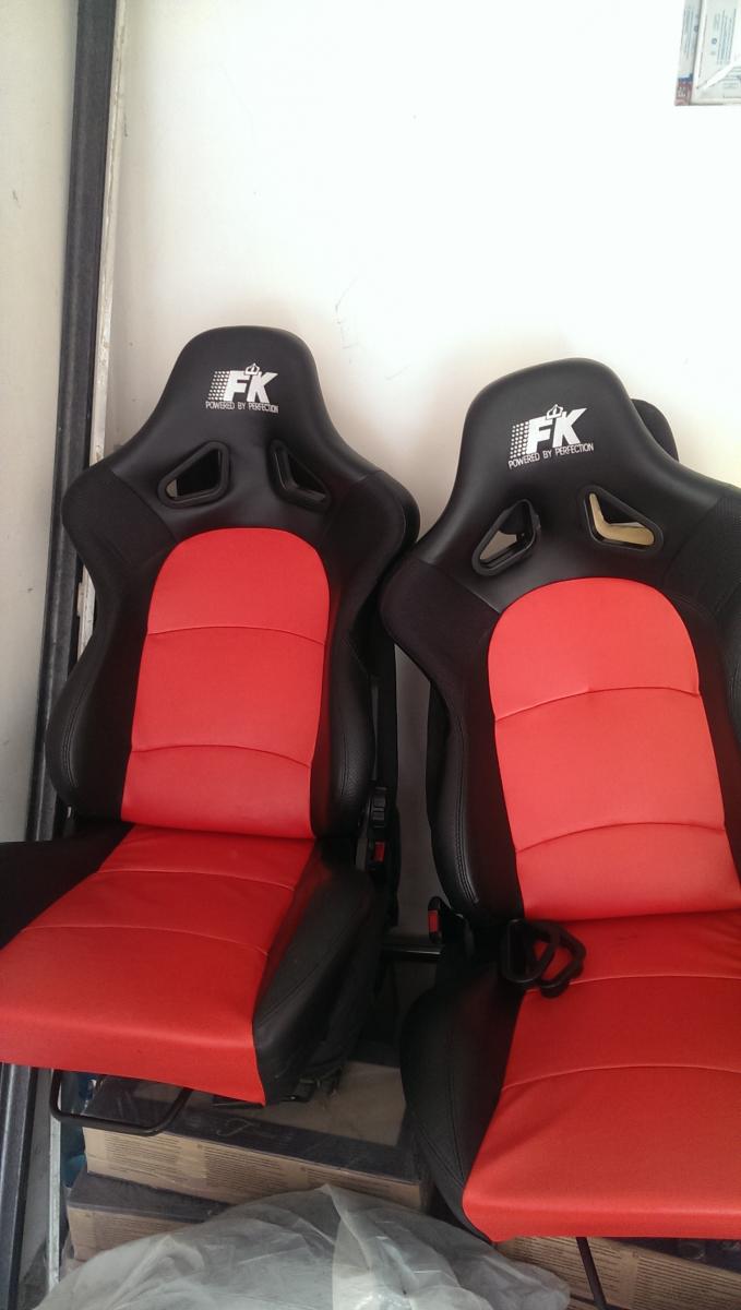

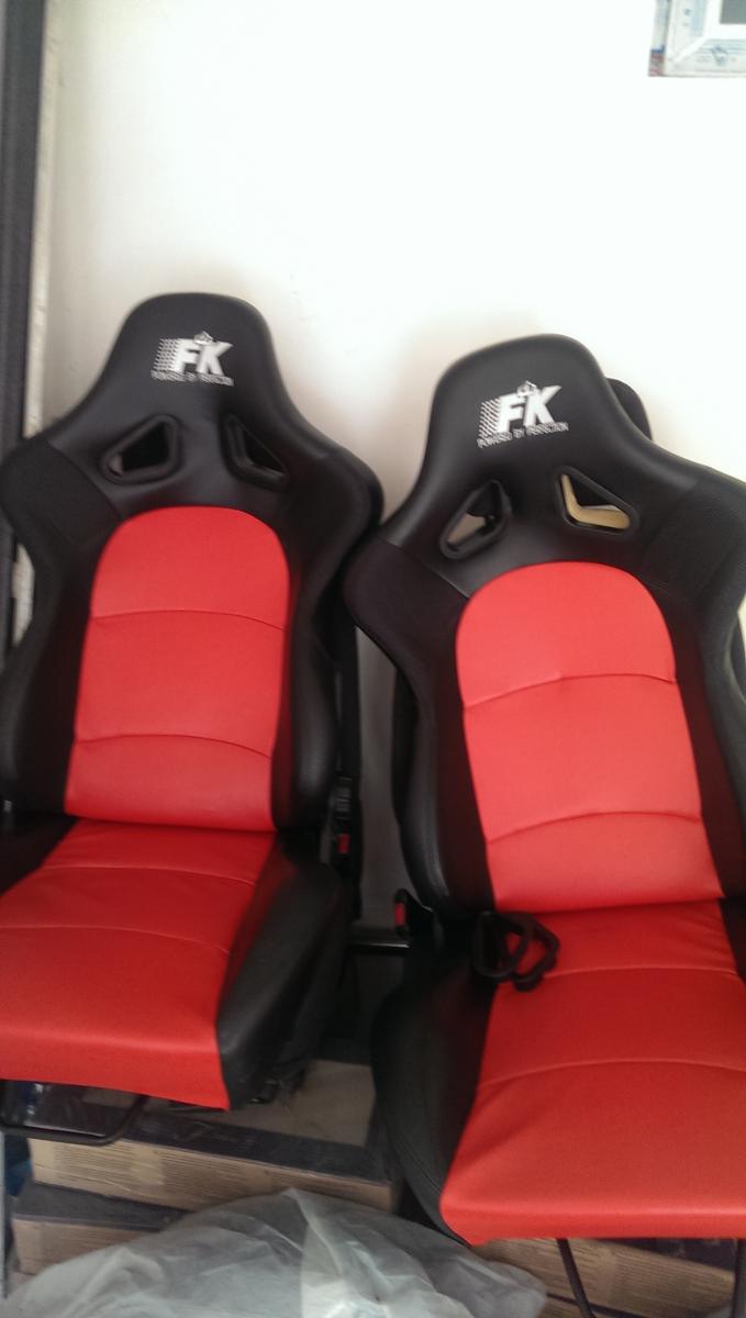

            • Pregatiri............
              sigpicFast&Furious
              • Work in progres..............o fi bine...............o fi rau..............

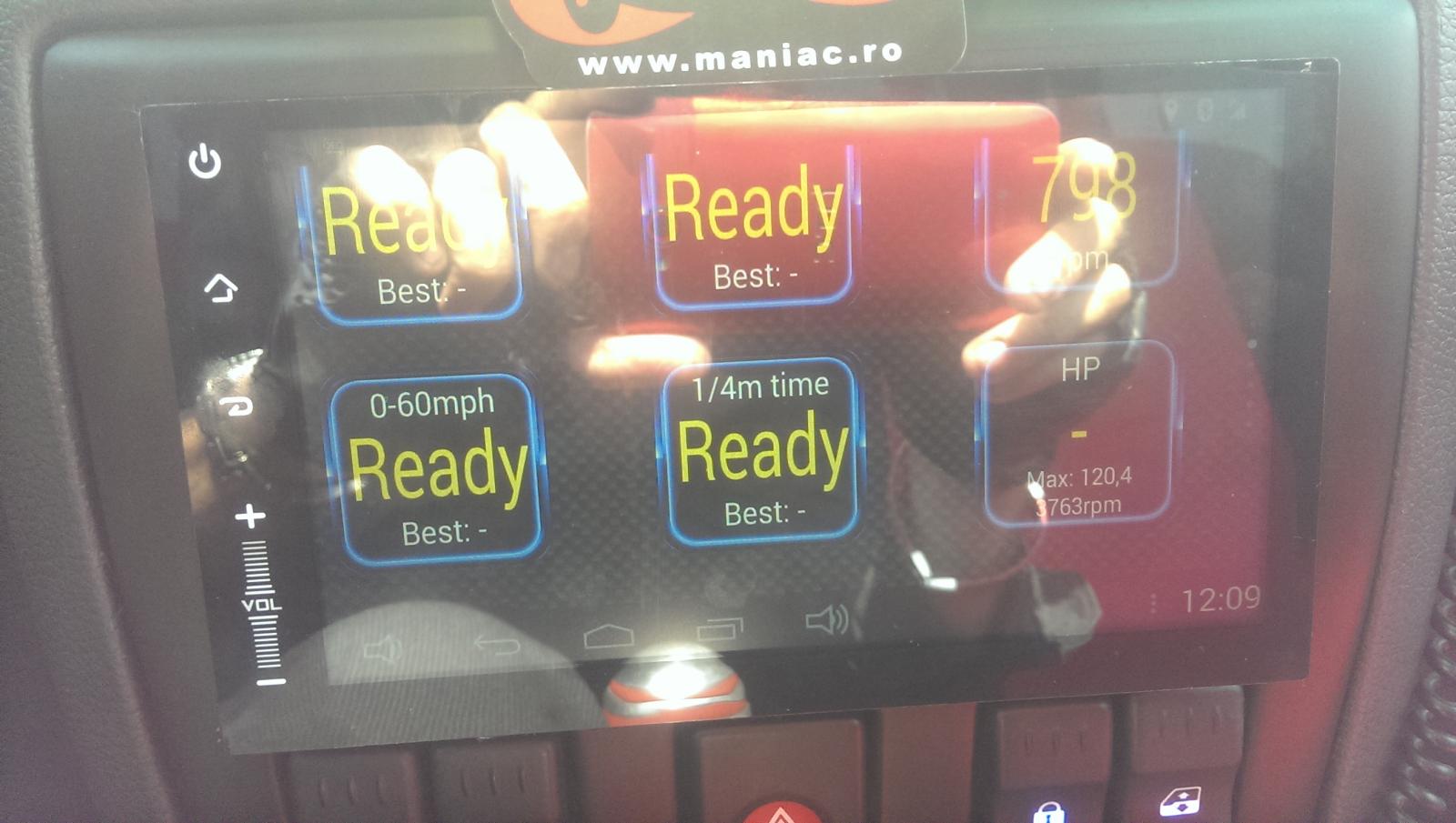

                • Ai 120CP acum? Scoși din noua turbina + intercooler?
                  Resoftare nu ai?
                  • +soft, 120 Cp la roata la volanta este cam cu 20% mai mult.............vedem ce o sa confirme Dyno..................
                    sigpicFast&Furious
                    • Cum se comporta masina cu cei 120CP, merge bine turbina, poti da niste detalii?
