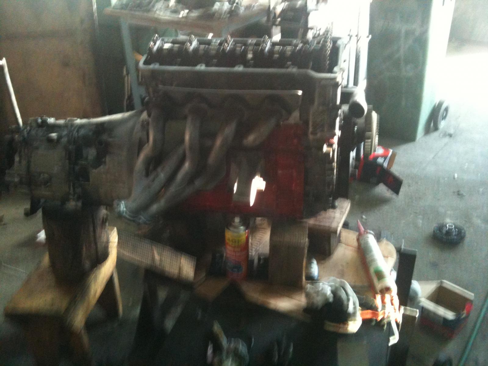

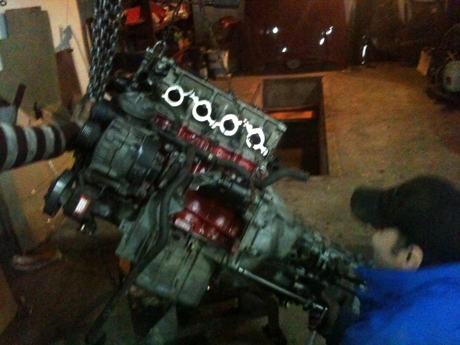

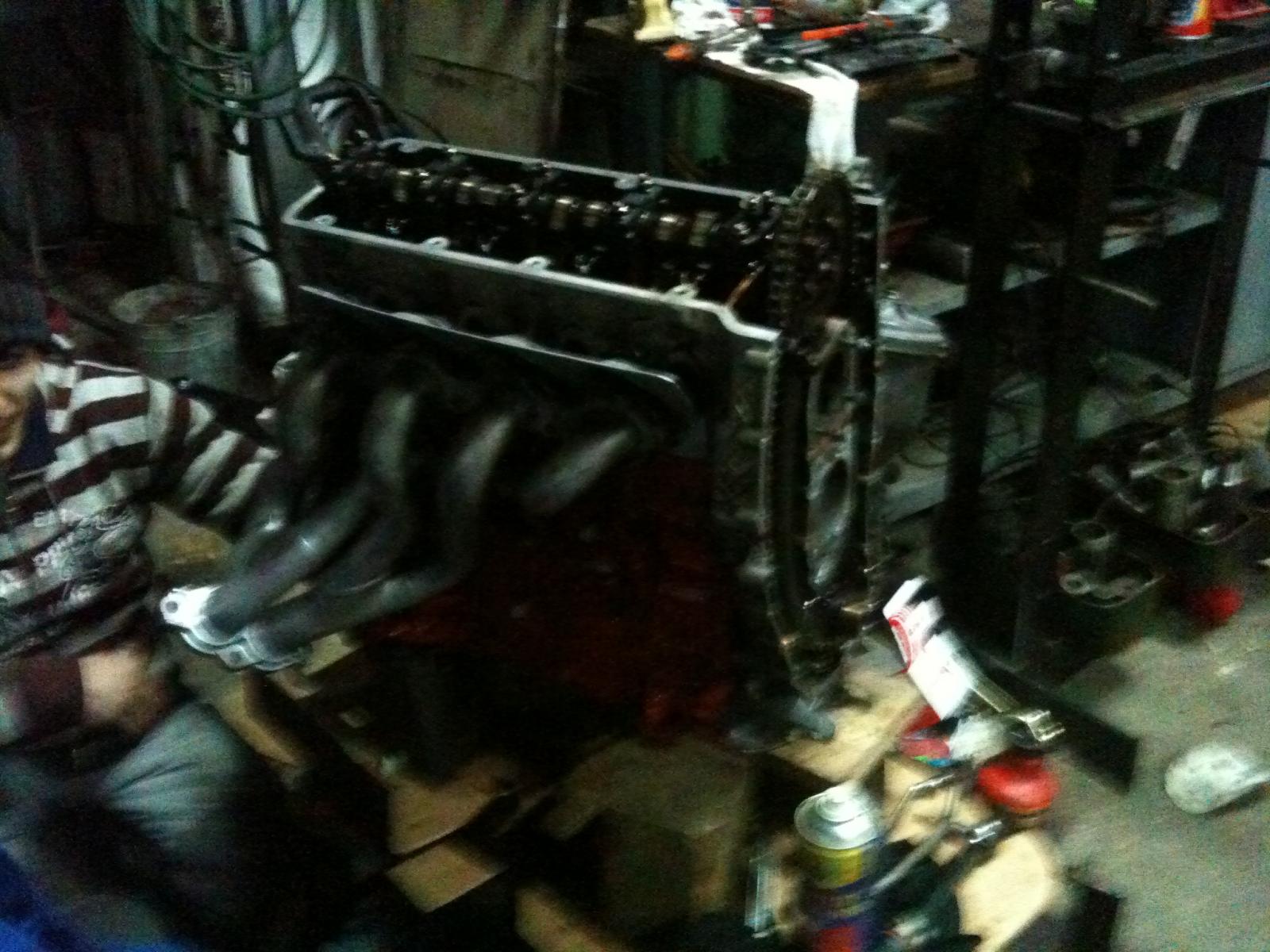

Nume:	IMG_0136.jpg
Mărime:	215,6 KB
ID:	40430Click pe imagine pentru versiune mai mare.
Nume:	IMG_0138.jpg
Mărime:	186,7 KB
ID:	40431Click pe imagine pentru versiune mai mare.
Nume:	IMG_0139.jpg
Mărime:	216,0 KB
ID:	40432Click pe imagine pentru versiune mai mare.
Nume:	IMG_0140.jpg
Mărime:	198,3 KB
ID:	40433Click pe imagine pentru versiune mai mare.
Nume:	IMG_0141.jpg
Mărime:	190,2 KB
ID:	40434Click pe imagine pentru versiune mai mare.
Nume:	IMG_0142.jpg
Mărime:	226,2 KB
ID:	40435Click pe imagine pentru versiune mai mare.
Nume:	IMG_0143.jpg
Mărime:	234,4 KB

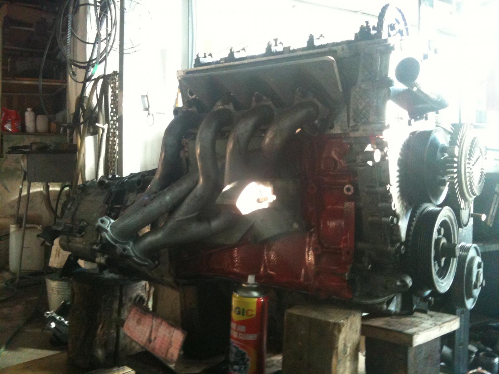

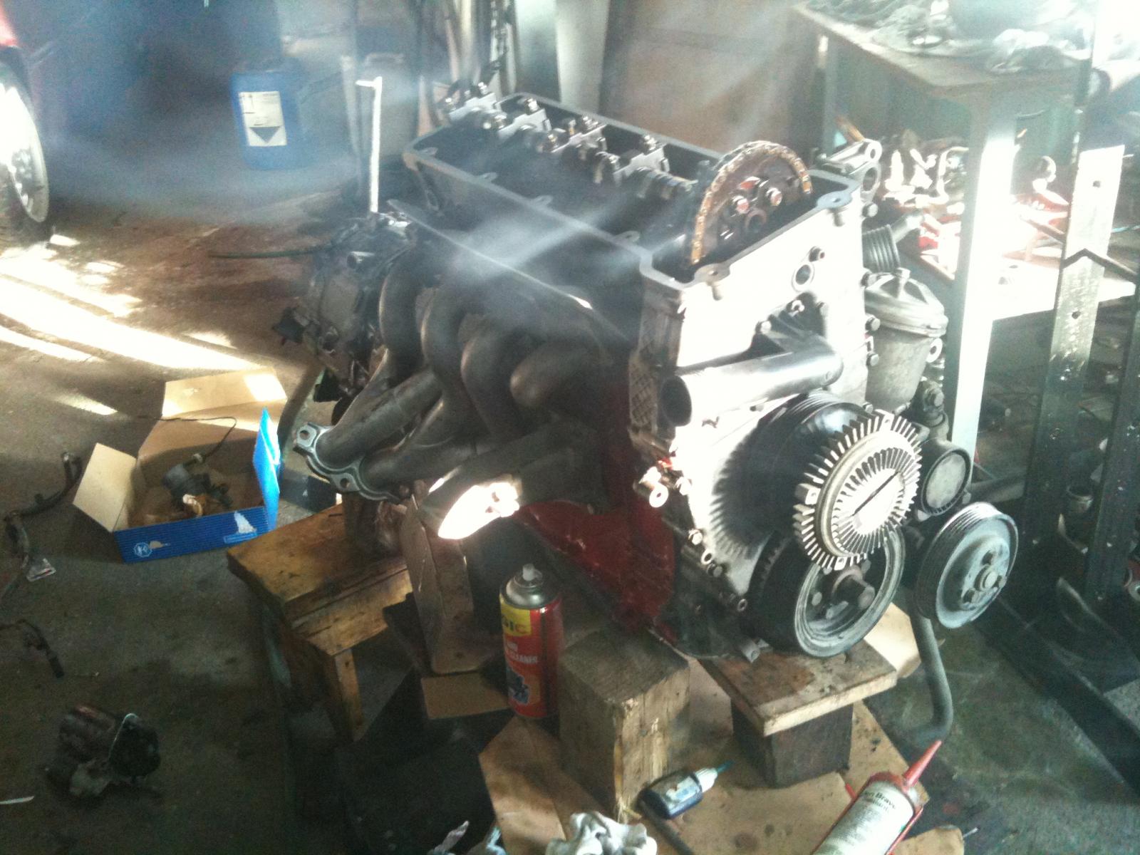

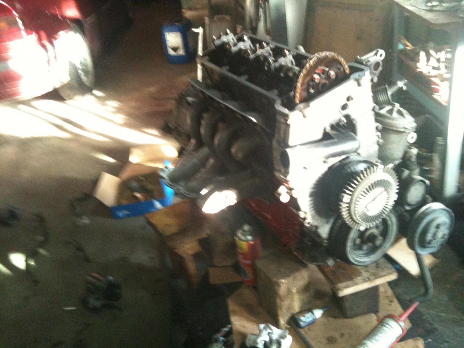

    Totul merge bine si prindem contur, motorul este pe masina mai trebuie admisia montata,instalatia electrica si mici modificari la traseul de evacuare datorita serpisorilor...marti cred k o sa dau prima tura abia astept

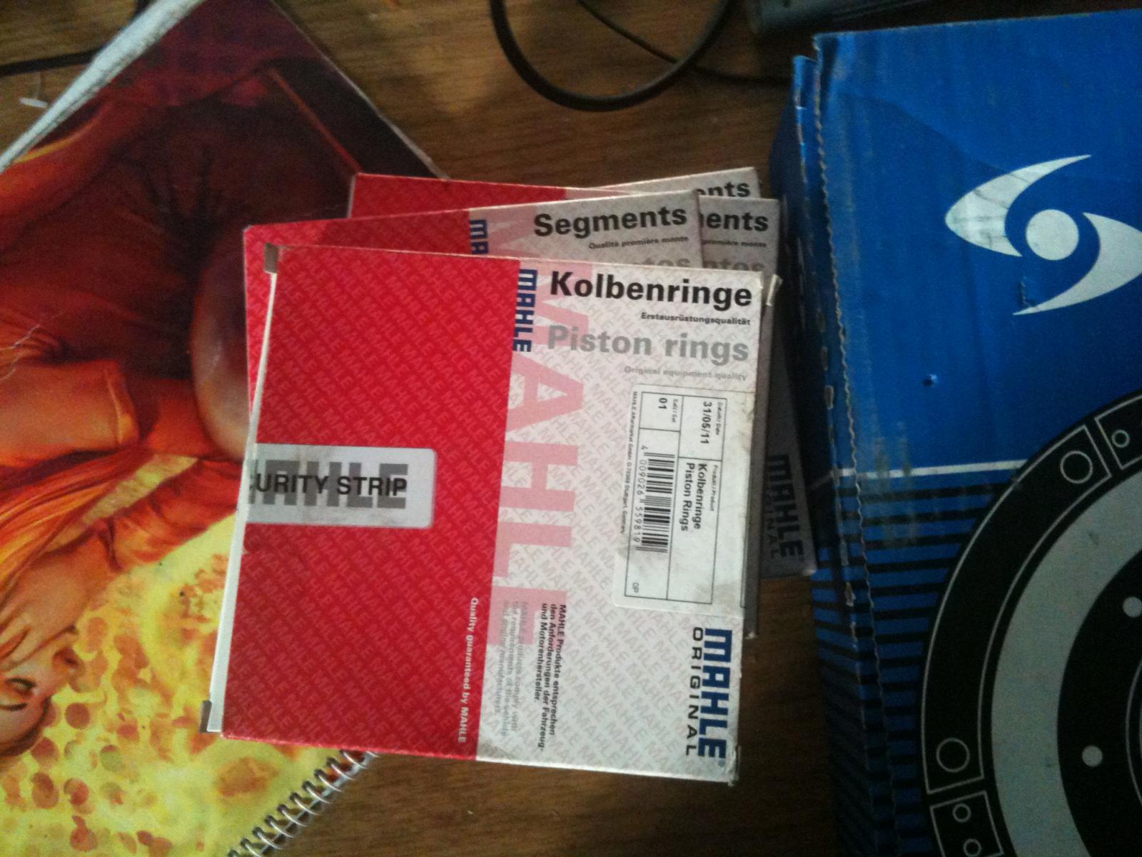

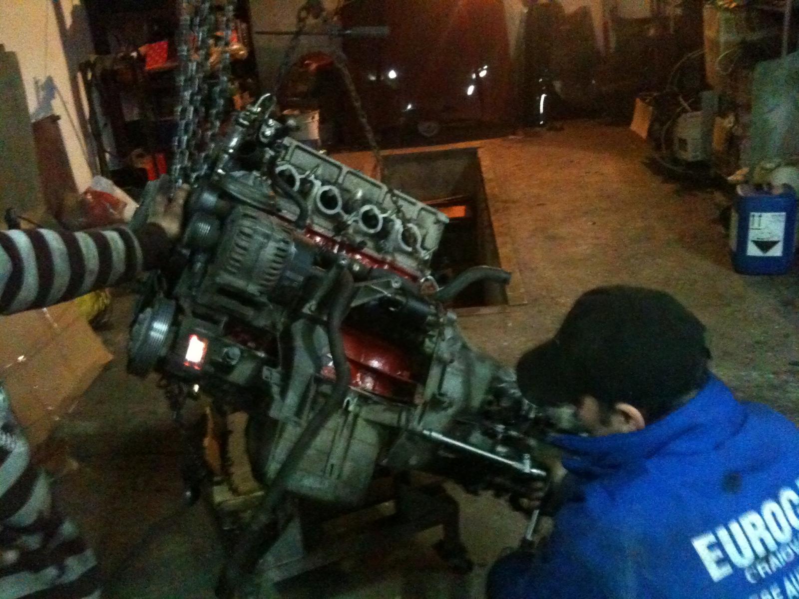

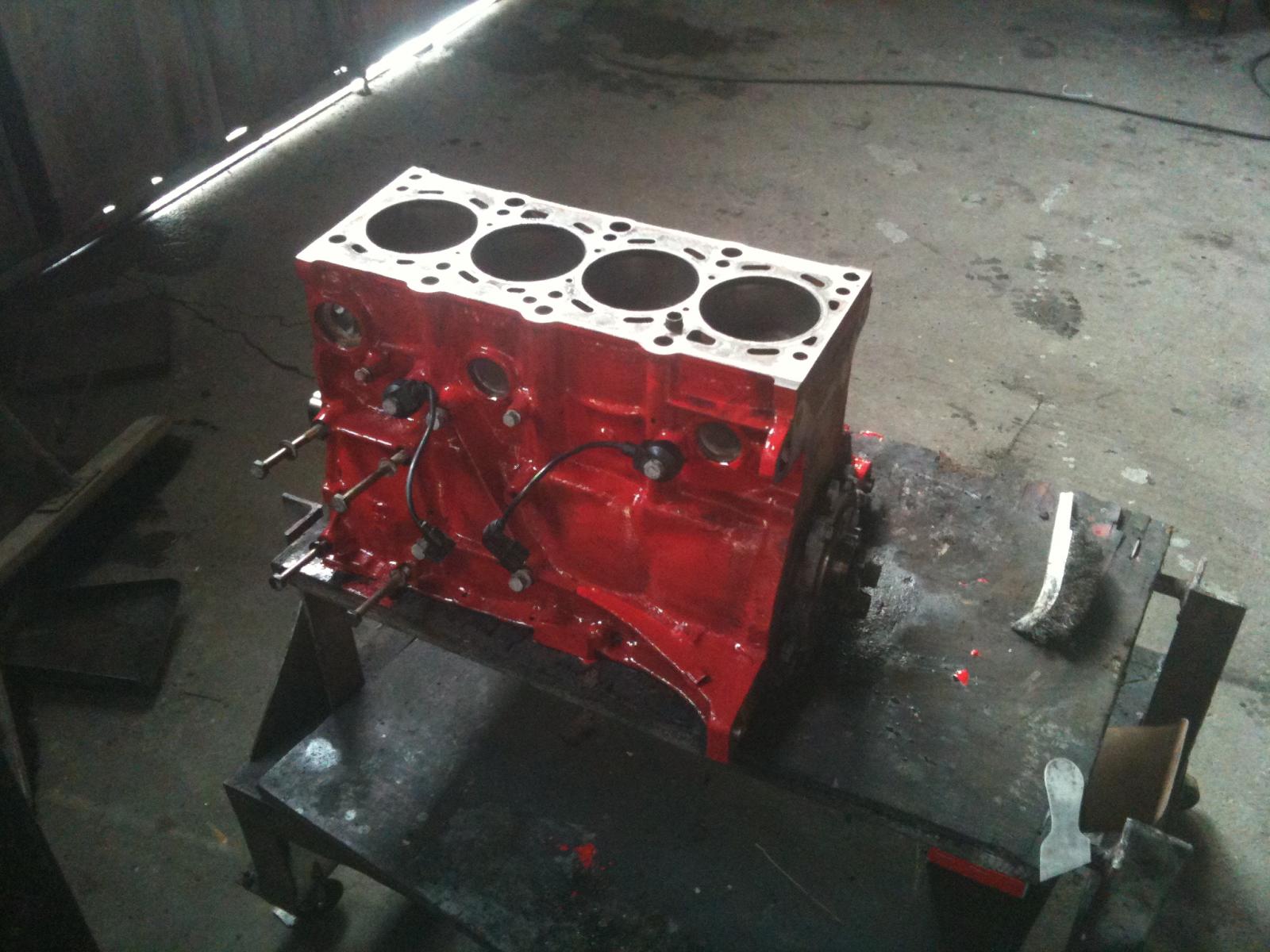

Nume:	IMG_0078.jpg
Mărime:	204,3 KB
ID:	40366Click pe imagine pentru versiune mai mare.
Nume:	IMG_0081.jpg
Mărime:	189,4 KB
ID:	40367Click pe imagine pentru versiune mai mare.
Nume:	IMG_0082.jpg
Mărime:	239,8 KB
ID:	40368Click pe imagine pentru versiune mai mare.
Nume:	IMG_0083.jpg
Mărime:	213,8 KB
ID:	40369Click pe imagine pentru versiune mai mare.
Nume:	IMG_0084.jpg
Mărime:	201,6 KB

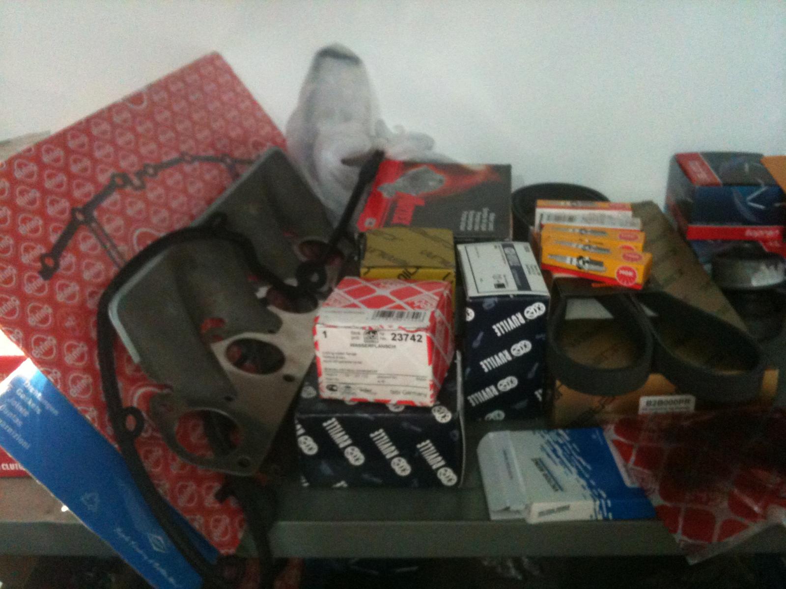

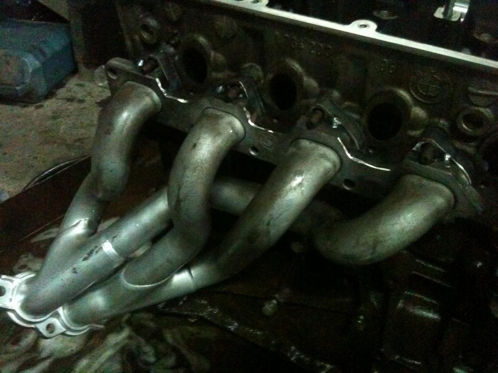

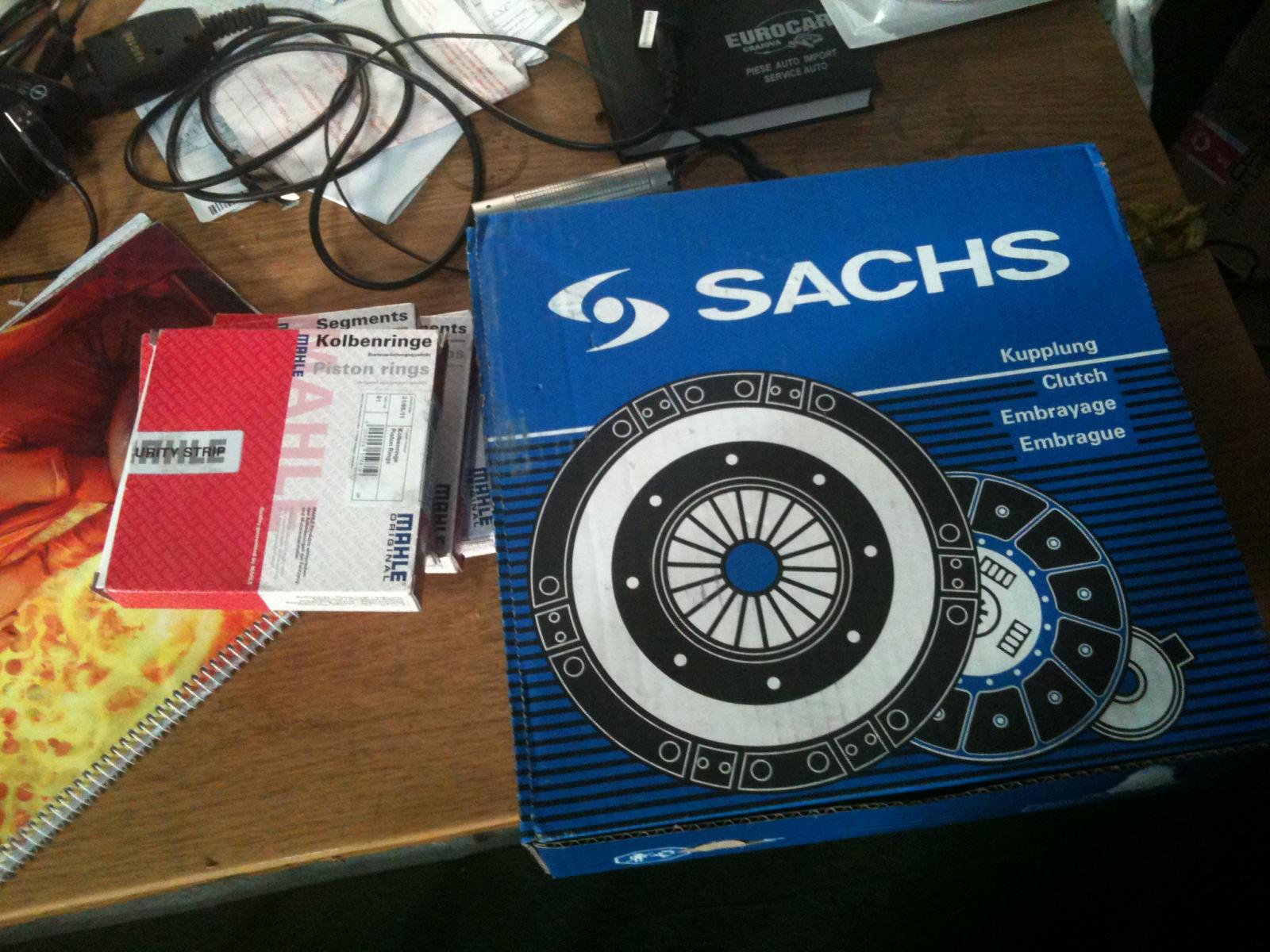

    Pompa de apa,role accesorii, curea accesorii,garnituri tot chitul de la garnituri chiuloasa baie ulei capcace distributie garnituri admisie garnitura de la filtru ulei etc, segmenti, kit ambreiaj, cuzinetii imi ajung maine, ghiduri supape, bujii ngk, fisele imi ajung maine,2 tubulaturi pt apa, modificat flansa de la serpi de 1.8 is sa o pun pe prezoanele de prindere de 1.6 ink nu sunt finisate in poza, am vopsit blocul azi si am montat segmentii,plus pregatirile aferente numai sa speli si sa cureti fiecare piesa pe vremea asta e un chin,dar incet incet o sa iese bine :X:X...de cheltuieli sa nu intrebati inca nu am tras linie
