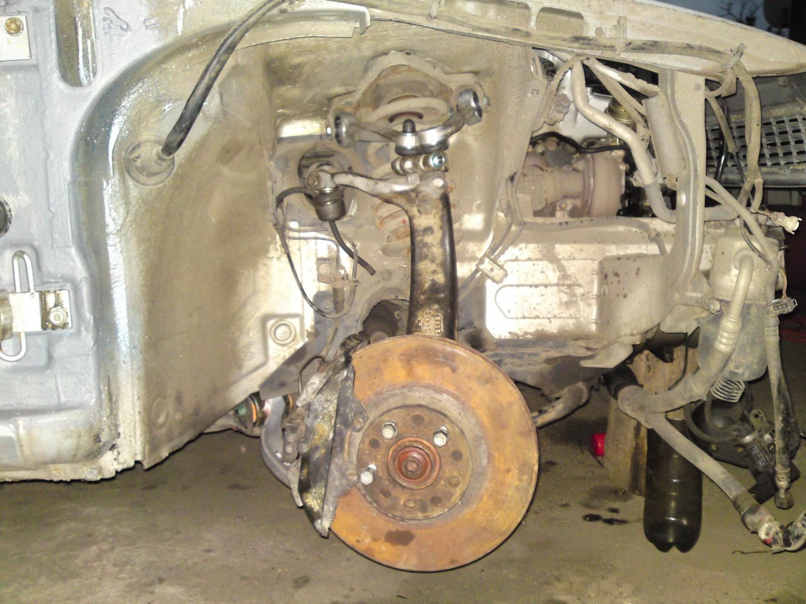

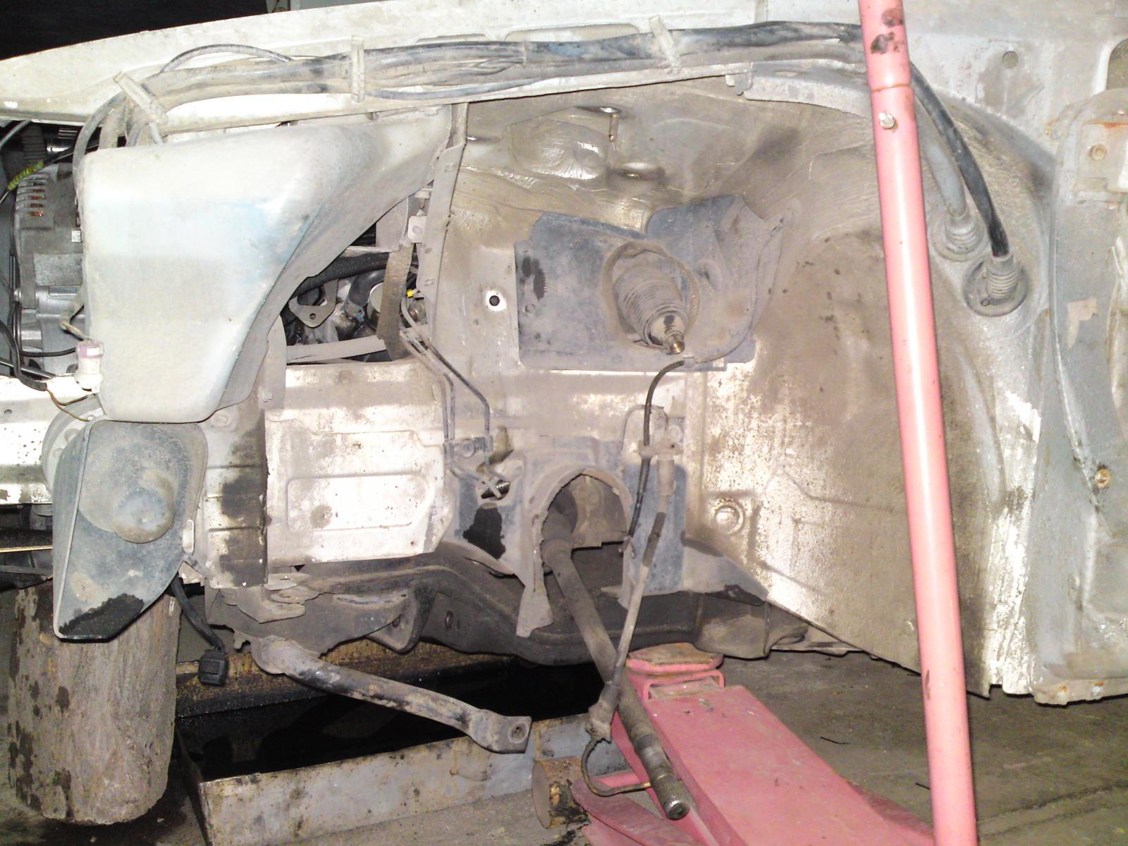

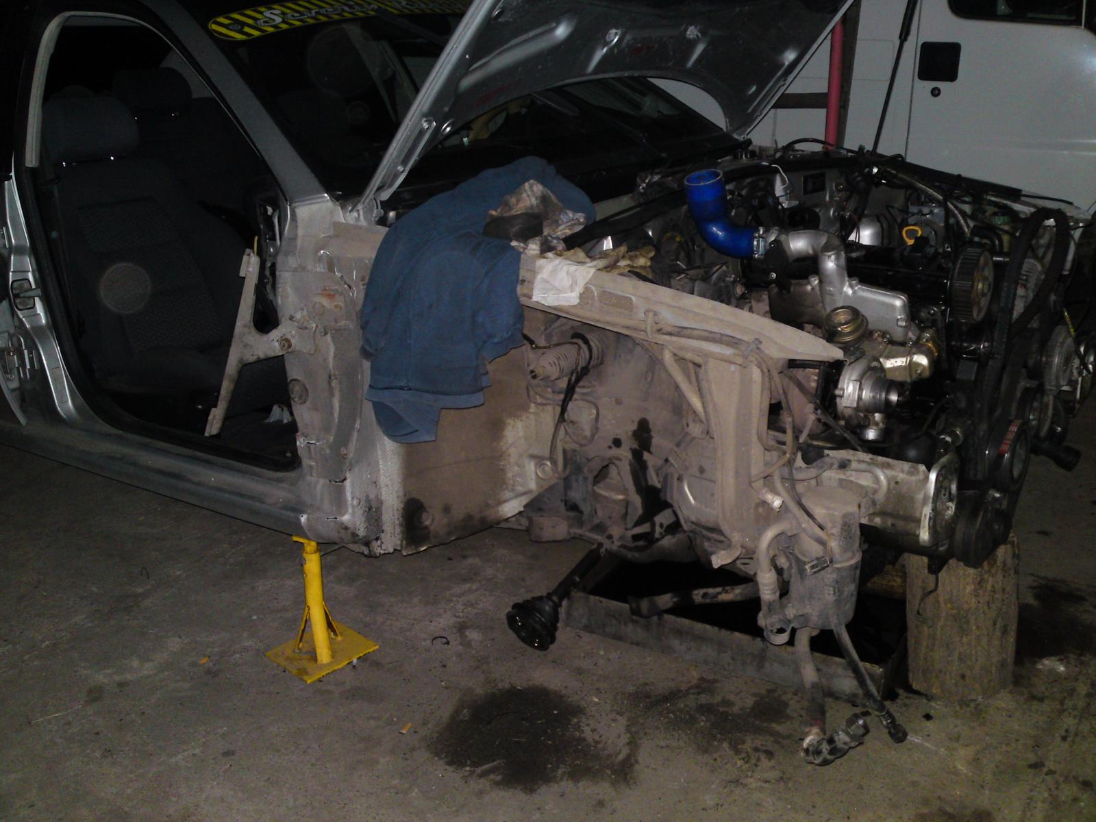

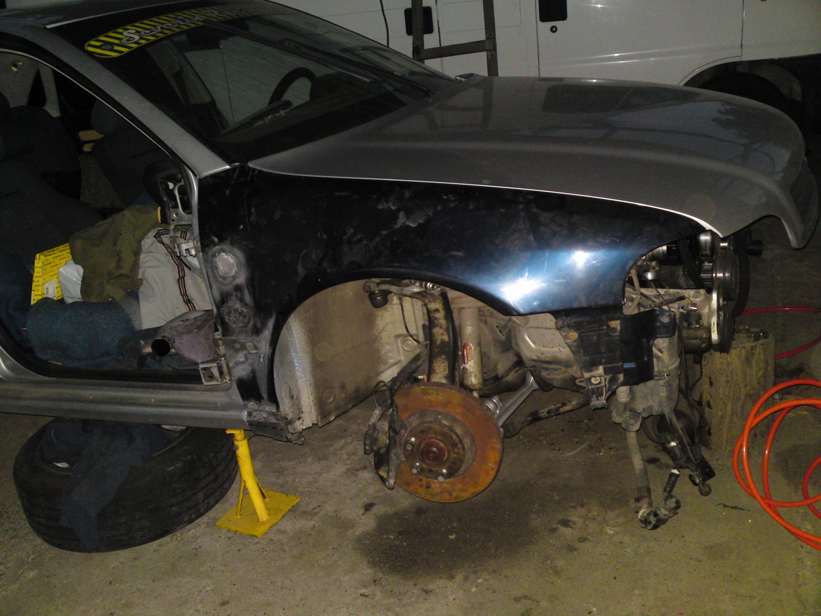

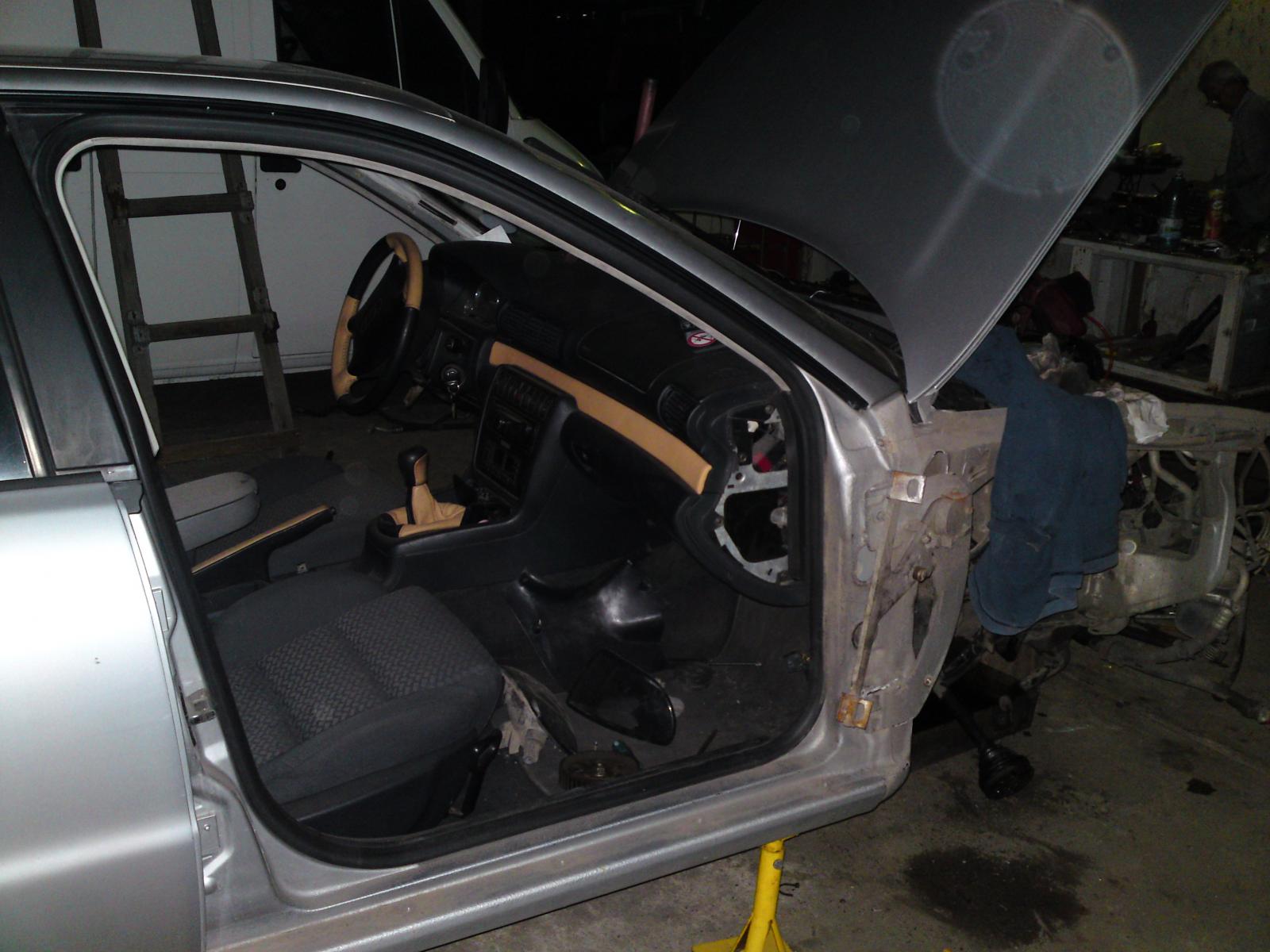

            dupa o perioada in care nu am mai postat nimic, revin cu o lista de probleme, rezolvate pana la urma.... dar mai este de munca:

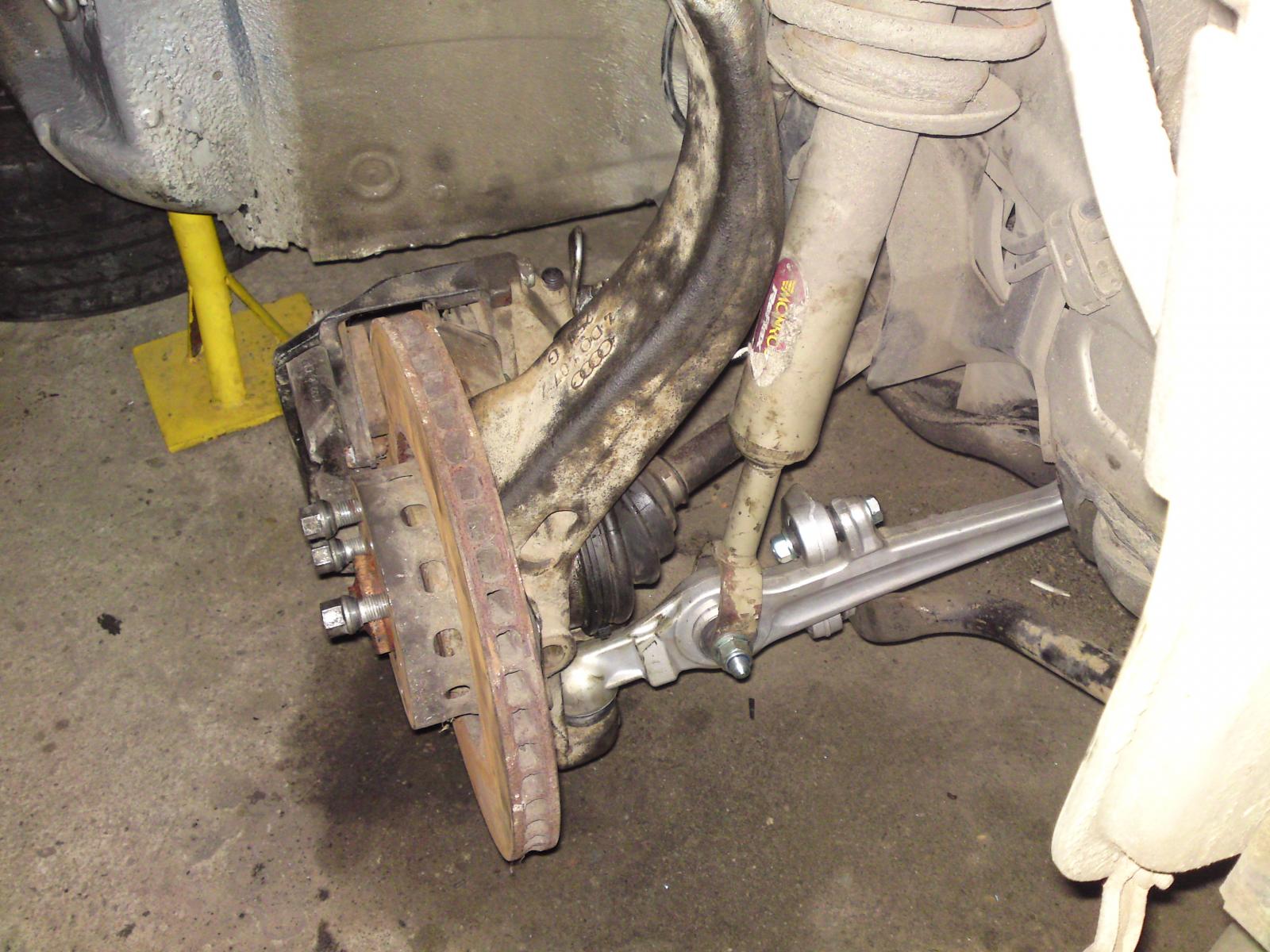

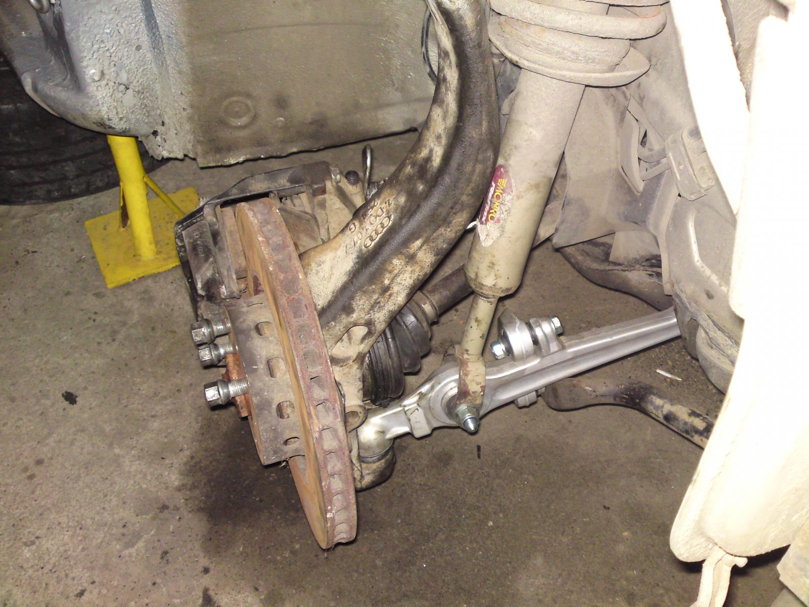

            1) am schimbat fuzetele de A8, probleme
            - planetara nu pica pe rulmentii de la port-fuzeta, am facut o bucse la strung si am pus rulmentii de a4 pe port-fuzeta de a8 si au mers planetarele, tot o data schimband si fuzeta de a8 cu cea de a4
            - fuzeta de a4, ma mica subtire cu 1,7mm decat a de a8, am fost nevoit sa fac flanse
            - port-fuzeta de a8, e mai inalta decat cea de a4 si cu suspensia de pe fata semi-sport imi lovea in oala telescopului si la cea mai mica denivelare pocnea
            - am schimbat suspensia, am luat una sport Weitec

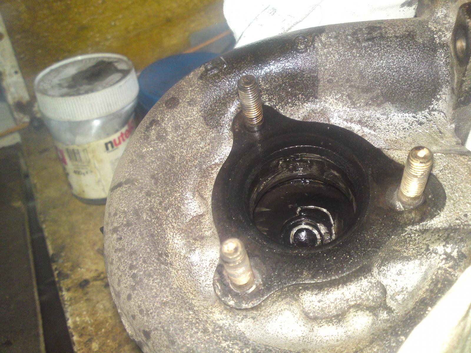

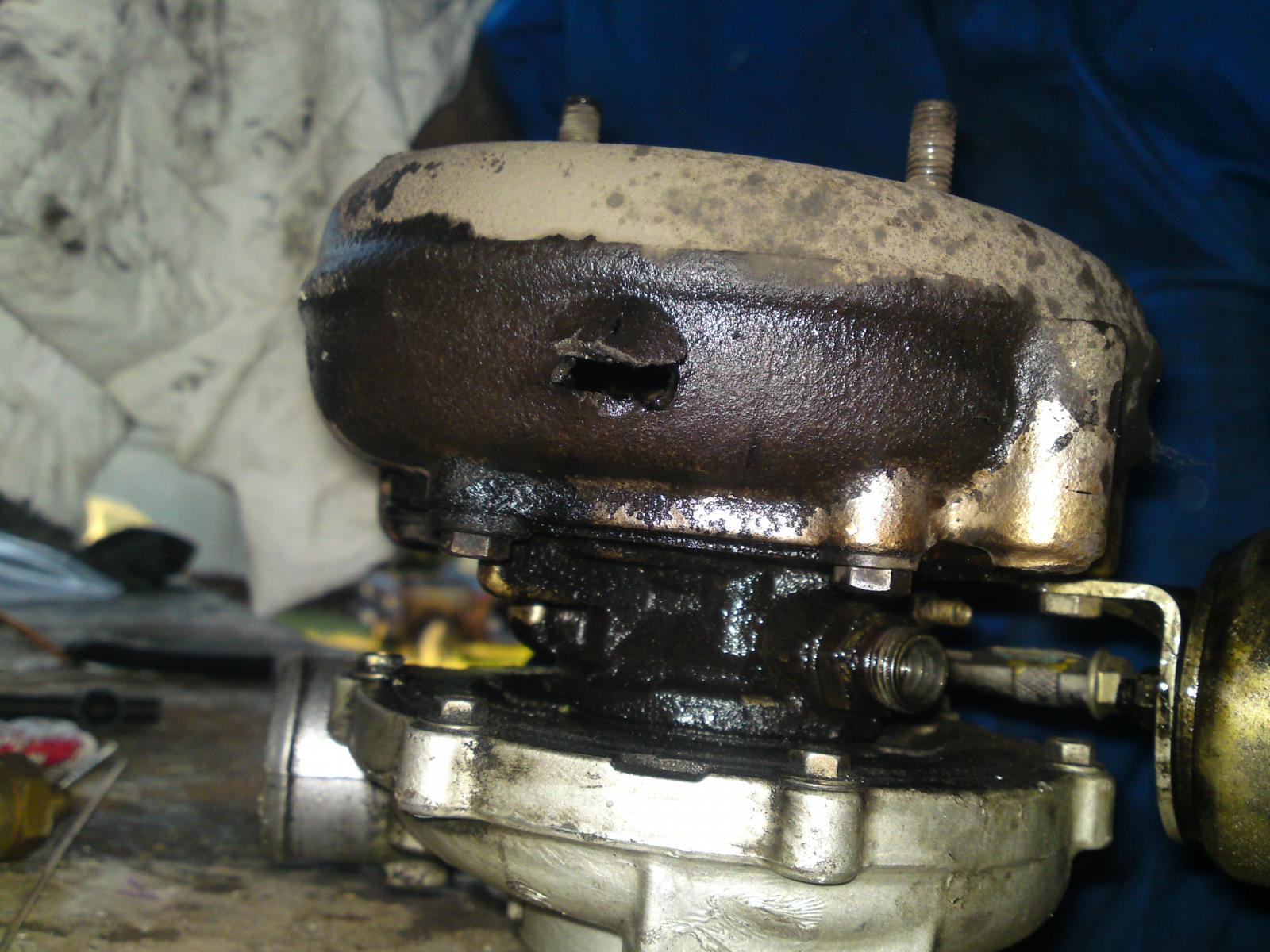

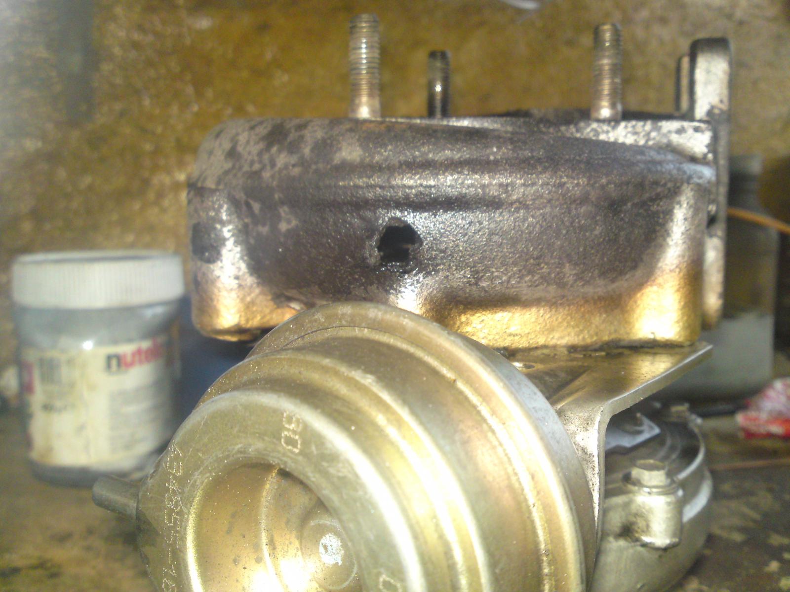

            2) dupa ce am spart turbina, initiala am vrut sa o refac,
            - am trimis-o la bucuresti la reconditionat, cand a ajuns acolo am fost sunat si mi-a zis "cum ai reusit sa faci asa ceva? de 15 ani de cand reconditionez turbine, nu am vazut asa ceva"
            - a trebuit sa-mi cupere alta turbina pt a o putea reconditiona,
            - am stat 2 sapt pana a gasit el turbina,
            - a gasit si mi-a cerut sa-i trimit valva de la reglabila sa o poata regla
            - am trimis-o prin fan curier si dupa o sapt ma suna tipu si ma intreaba daca am de gand sa-i trimit si valva....pana la urma am rezolvat cu curieru si a ajuns, dupa 9 zile, dar a ajuns
            - a trimis turbina facuta si SURPRIZA, turbina era de golf 4 si nu intra din cauza suportului de motor
            - am trimis turbina inapoi si am luat una stock
            3) am schimbat capu hidraulic la pompa de injectie cu unu de 9mm
            - prima tentativa esuata, nu am pus piesele bine si au crapat
            - a doua tentativa am fost la pompagiu si am rezolvato
            4) dupa ce am pus masina la loc de vreo 10 ori si cand ziceam ca e gata s-a stricat iar
            - s-a dus electro-valva n75 (variabila la turbina)
            - nu ne-am dat seama si am inceput sa o desfacem iar, dar am facut la timp o pauza si am inceput sa le luam prin eliminare, pana la urma am gasit problema,
            5) am plecat de la garaj acasa, dupa 1-2 km, mi-am dat seama ca am uitat telefoanele la garaj si ne-am intors dupa ele.
            - cand m-am urcat in masina sa plecam nu mai aveam servo
            - am ridicat capota si am vazut cum fulaia de la vibrochen a sarut si se mai tine intr-un prezon.........
            - pana a venit masina dupa noi, am dat repede tot botu jos si am constatat ca 3 prezoane au sarit si unu s-a rupt in pinion
            - am incercat sa-l scoatem dar nu am putut asa ca am hot sa schimbam pinionul
            - la prima incercare nu a fost bun pinionul,
            - am fost si am luat altu, de data aceasta a fost bun
            6) din cauza ca am shimbat capul hidraulic la pompa de injectie + injectoarele cu debit marit masina merge intrerupt, nu trage si de la 2.500 - 2.800 ture da rateuri pe evacuare (parca ar fi benzinara)
            7) a dus masina la pompagiu, iar dupa reglaj mi-a zis:
            - trebuie schimbate garniturile pe pompa de injectie,
            - iar ca sa scapi de fluctuatii trebuie sa shimbi parte de sus a pompe de injectie
            - mainte trebuie sa o duc

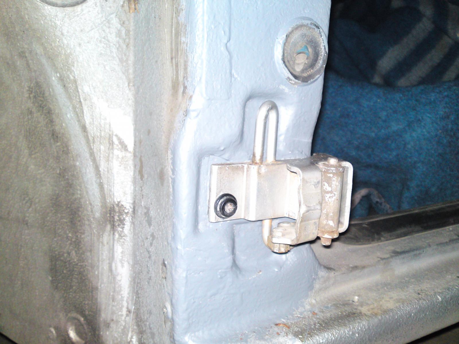

            8 ) am revenit la usi normale

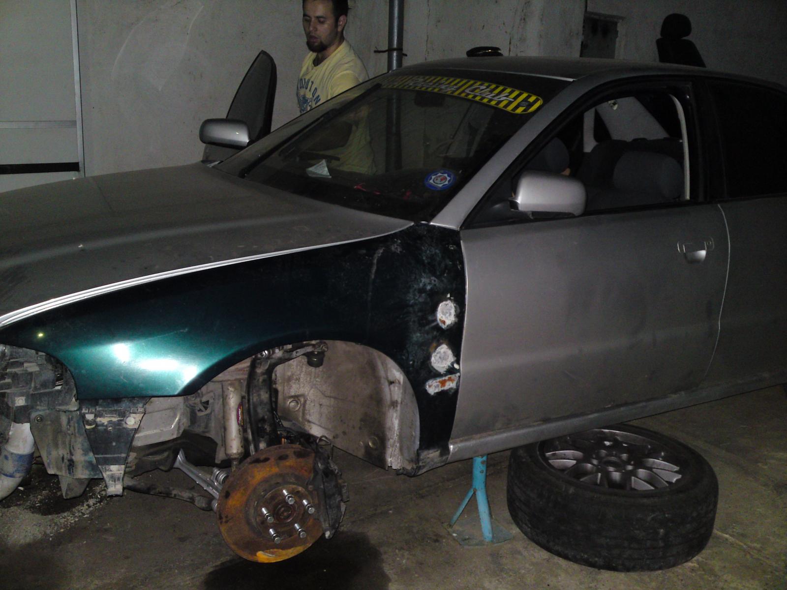

            9) am shimbat aripile

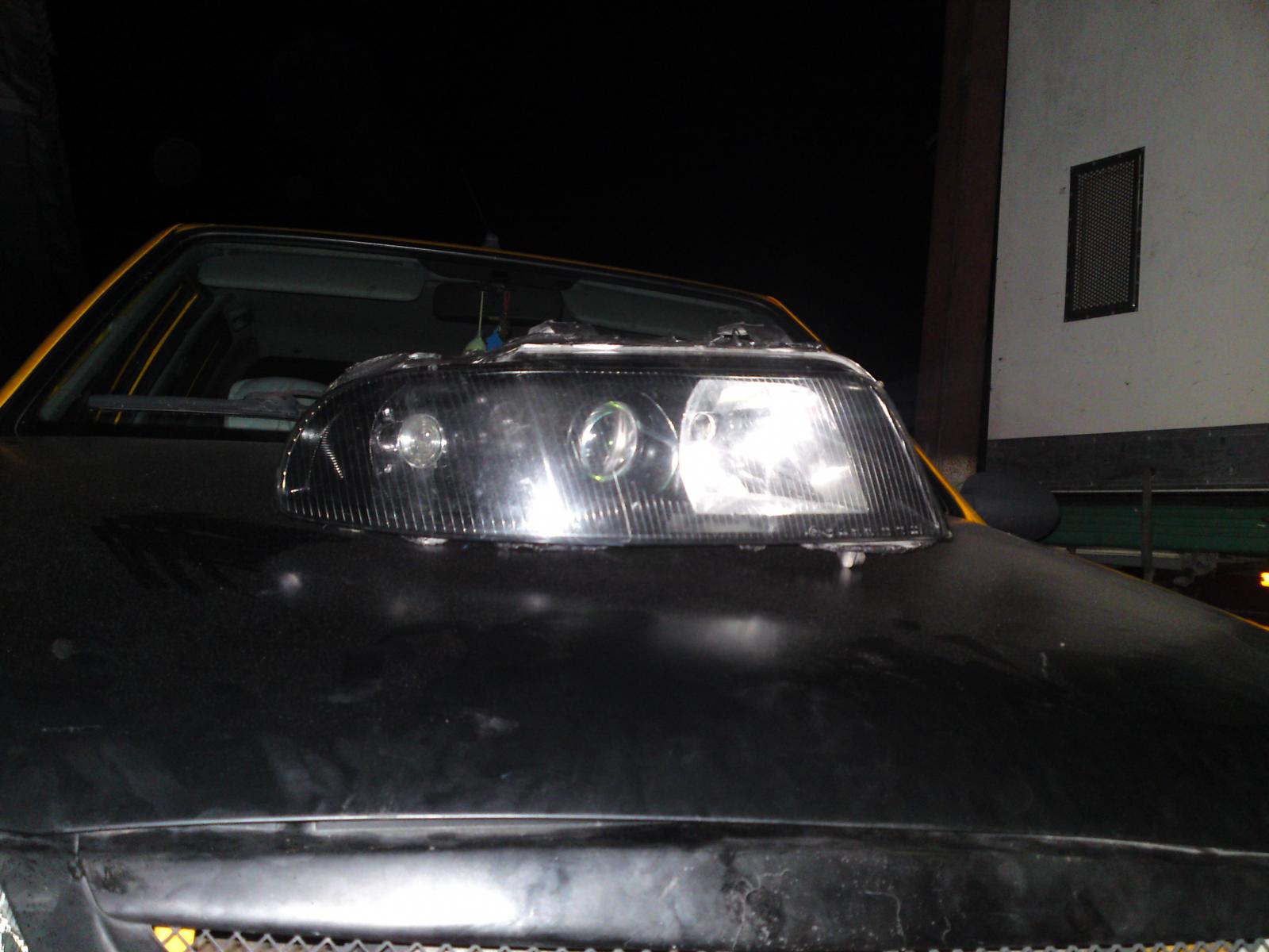

            10) am modificat farurile de facelift + instalatia electrica a farurilor
            - urmand sa pun pe lupa bi-xenon si pe lunga xenon 55w
            11) am reusit sa rup si filetele la radiatorul de AC
            sa ma actualizez si eu topicul cu ultimele "ispravurii"
            - am schimbat kitul de ambreiaj, nou, sachs = 600 lei
            - am cumparat un alt senzor barometric pt calculator, care citeste pana la 3bari si 400 kpa
            - am schimbat senzorul la arad, dupa care au fost facute cateva reglaje....urmand sa plec iar la arad pt definitive....
            - am cumparat o carcasa de filtru sport, facuta la comanda pe audi
            iar de acum incolo astept vara pt a mai lucra pe la motor, mici chestiuni pt a mai ridica puterea putin....
            - filtru K&N - pt debit marit de aer
            - pompa de servodirectie - electrica
            - anularea vasco-cuplajului - electric
            - schimbat ax cu came - custom
            - schimbat pistoane + biele
            - capul de pompa hidraulica de 12mm
            - pompa motorina

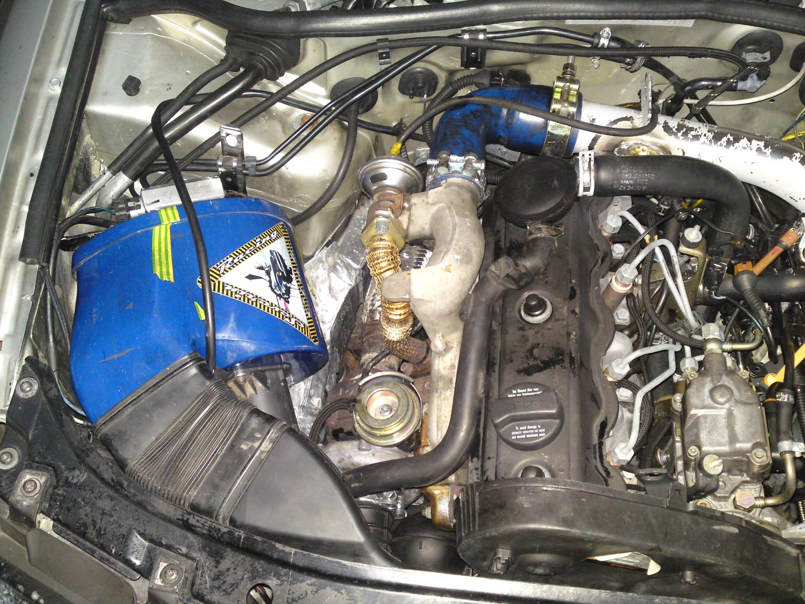

            • #96

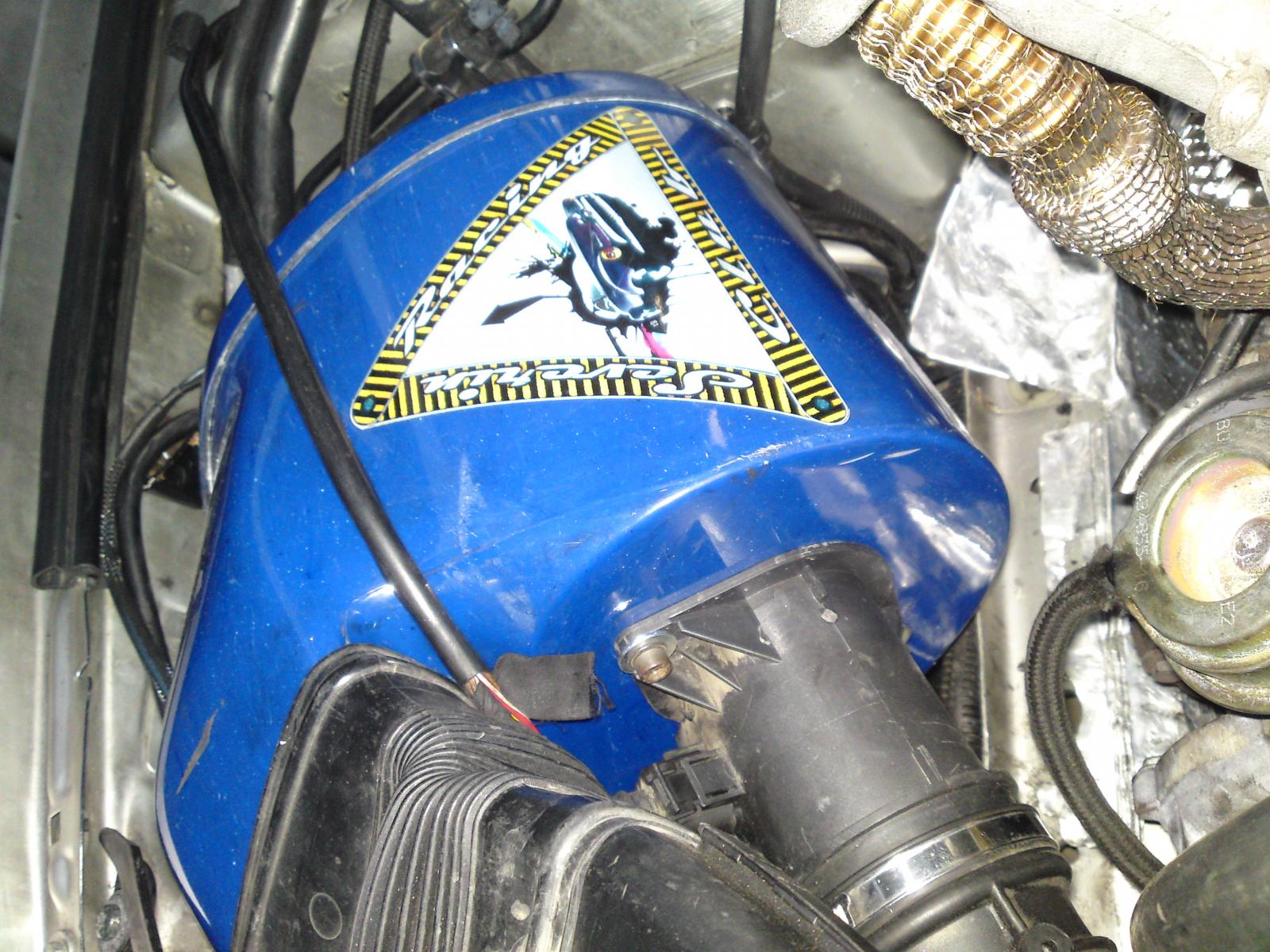

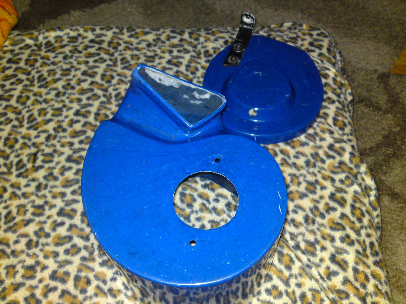

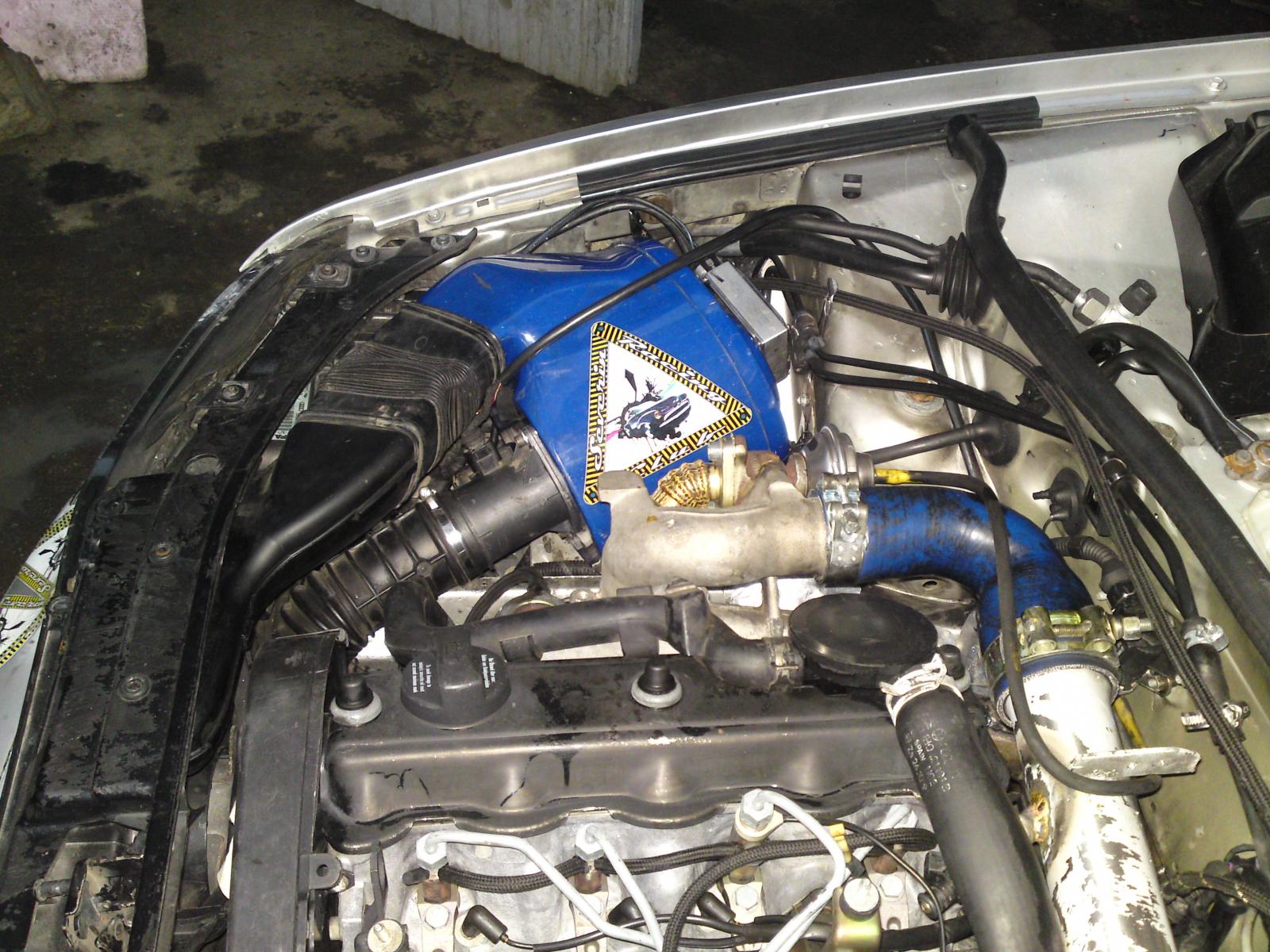

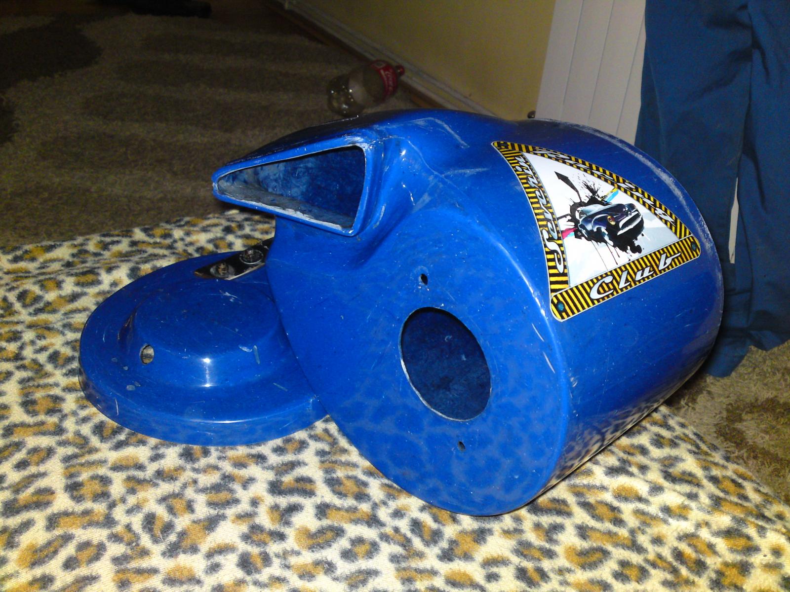

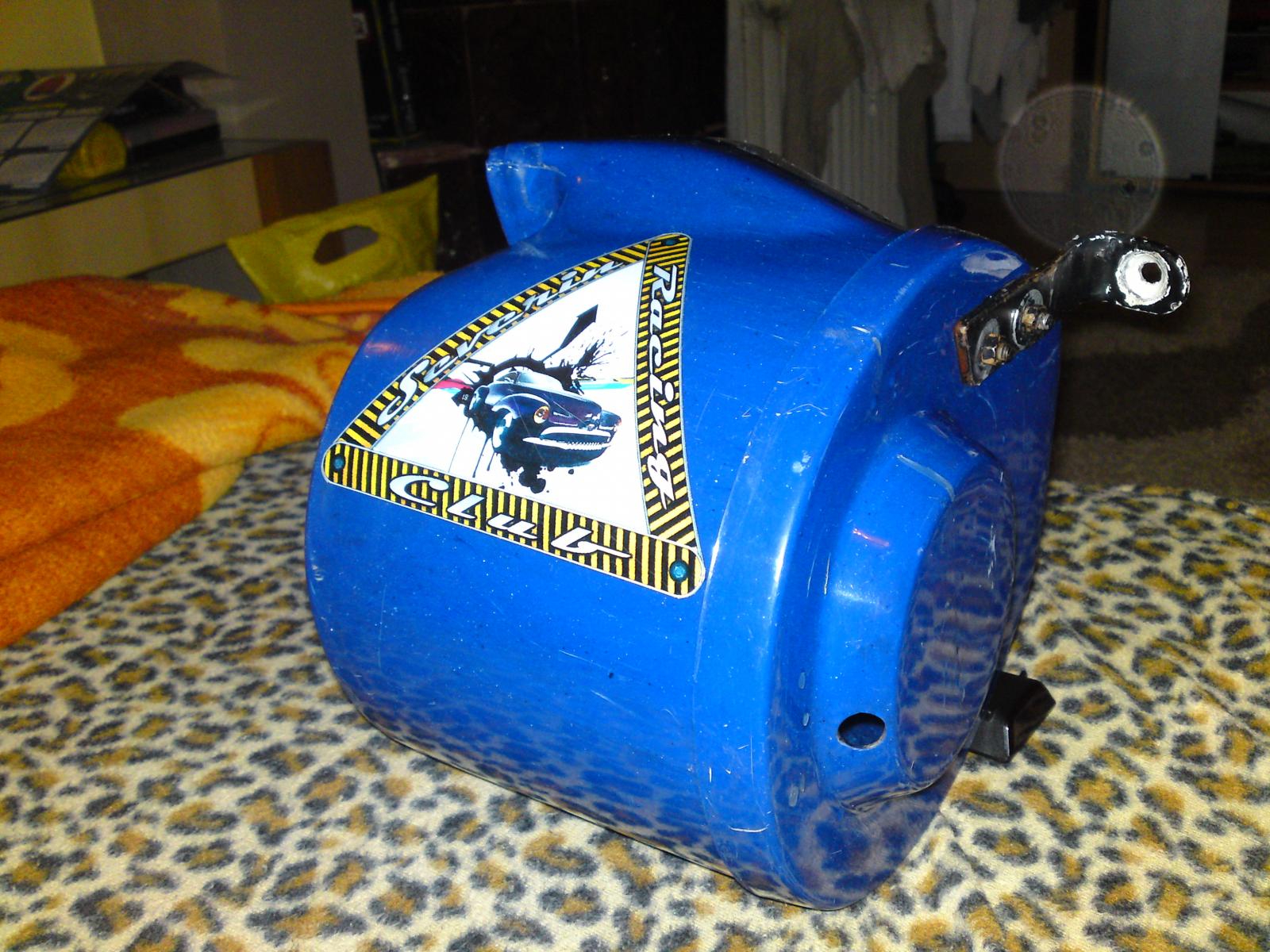

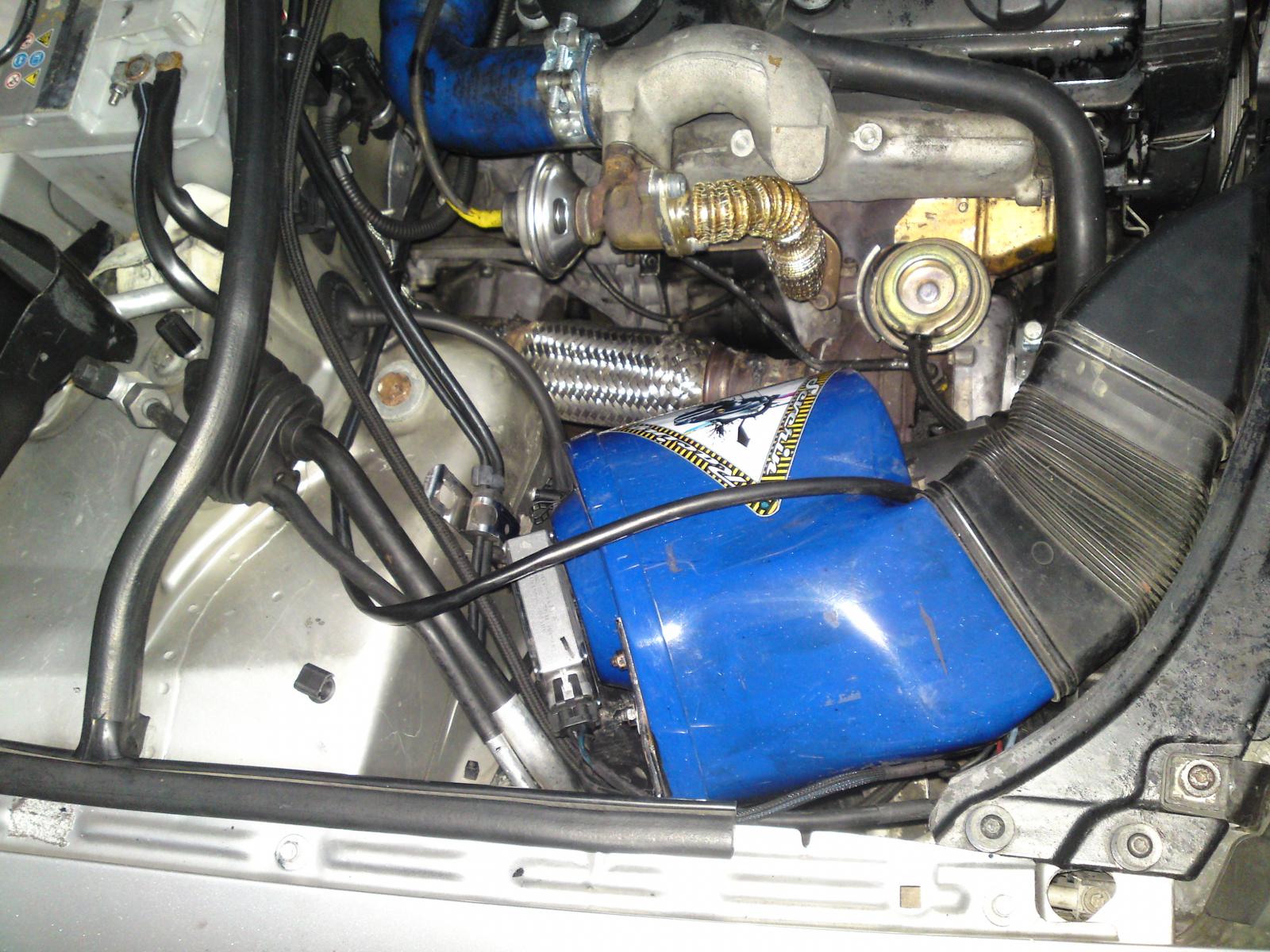

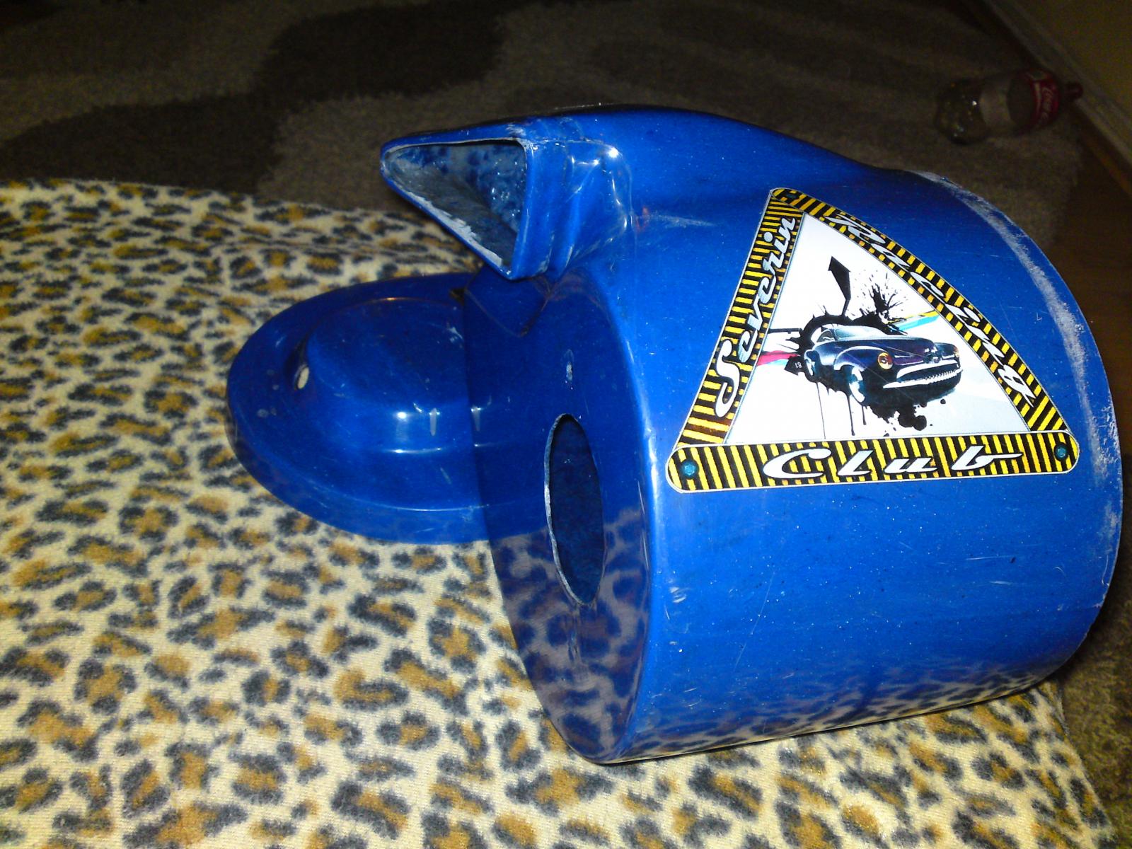

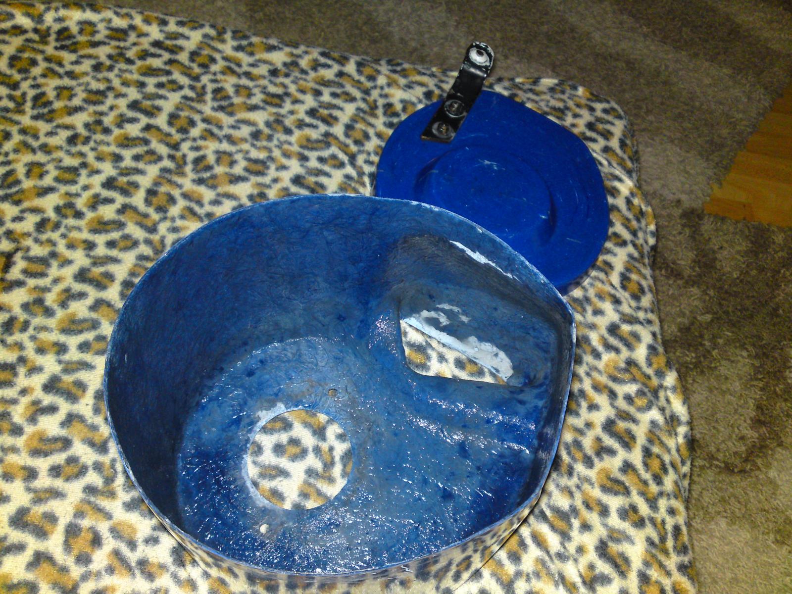

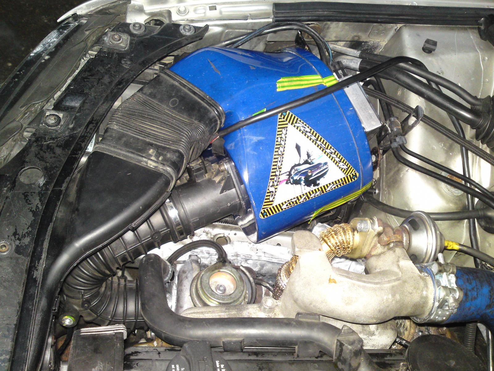

              astazi am montat si carcasa + "filtru sport"
Nume:	DSC03065.jpg
Mărime:	317,4 KB
ID:	42577Click pe imagine pentru versiune mai mare.
Nume:	DSC03064.jpg
Mărime:	330,3 KB
ID:	42576Click pe imagine pentru versiune mai mare.
Nume:	DSC03068.jpg
Mărime:	282,8 KB
ID:	42580Click pe imagine pentru versiune mai mare.
Nume:	DSC03066.jpg
Mărime:	284,5 KB
ID:	42578Click pe imagine pentru versiune mai mare.
Nume:	DSC03067.jpg
Mărime:	270,7 KB
