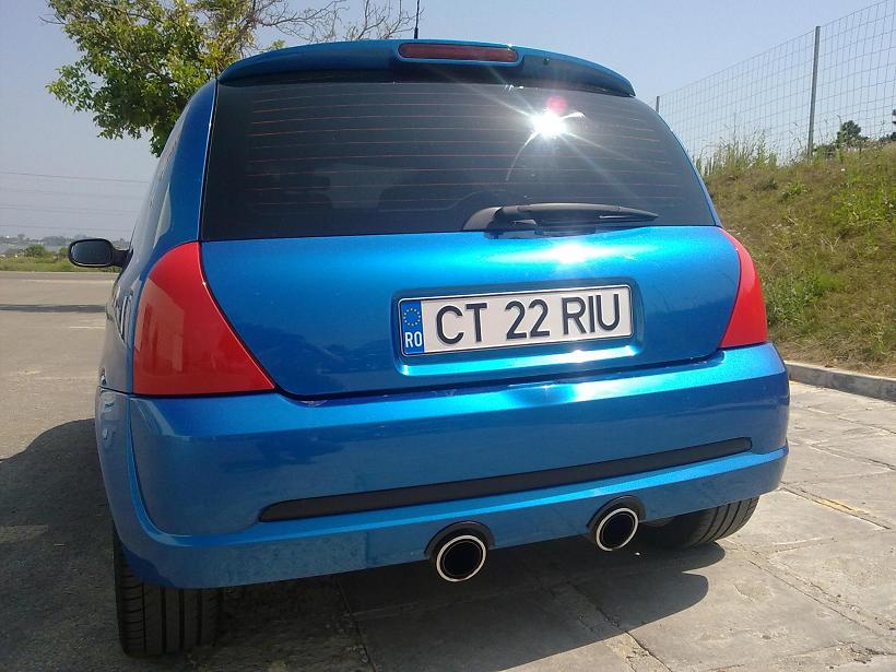

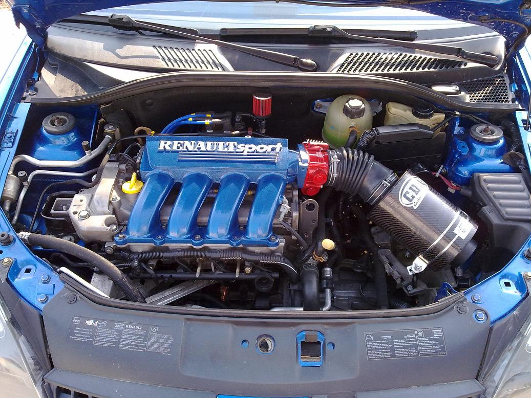

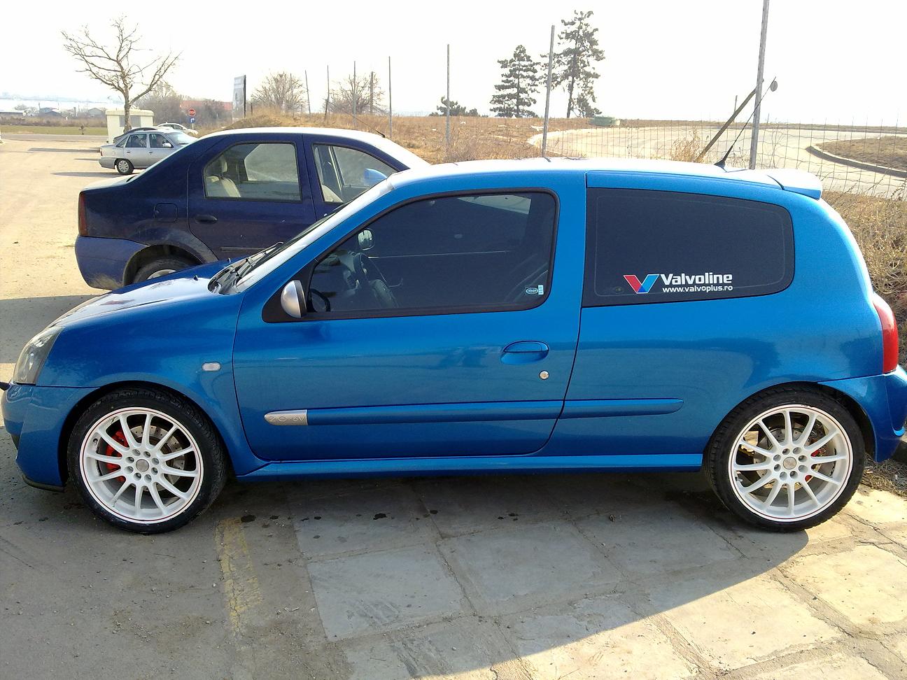

Daca tot impartasim aceleasi pasiuni, drag racingul si modificarea masinilor, o sa va prezint si masina mea:

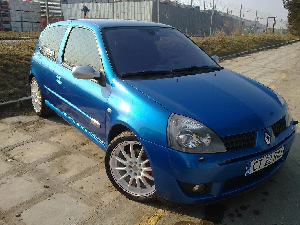

Renault Clio Rs din 2005 cu o inima de F4R 2.0dm3 cu 16 valve 182PS (157 cp la roata stock), nu functioneaza cu exces de aer, respira normal.
Modificari

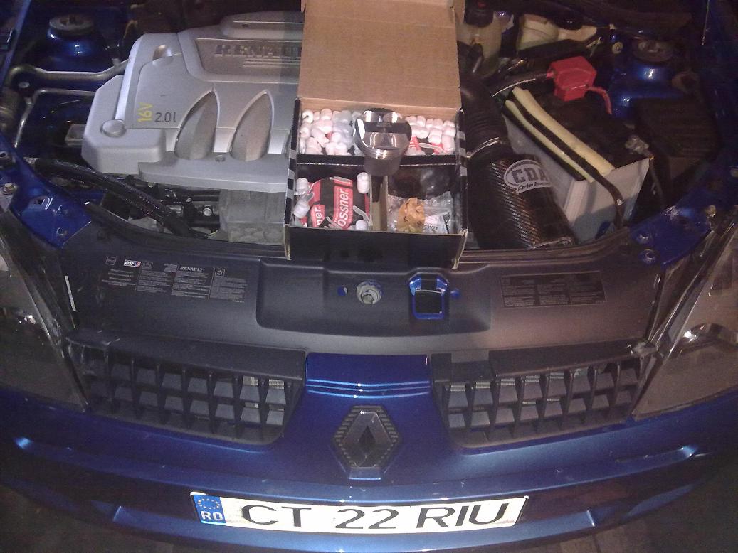

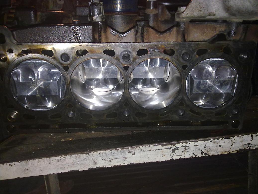

- pistoane Wossner "maxi clio" compresie marita la 13.3:1

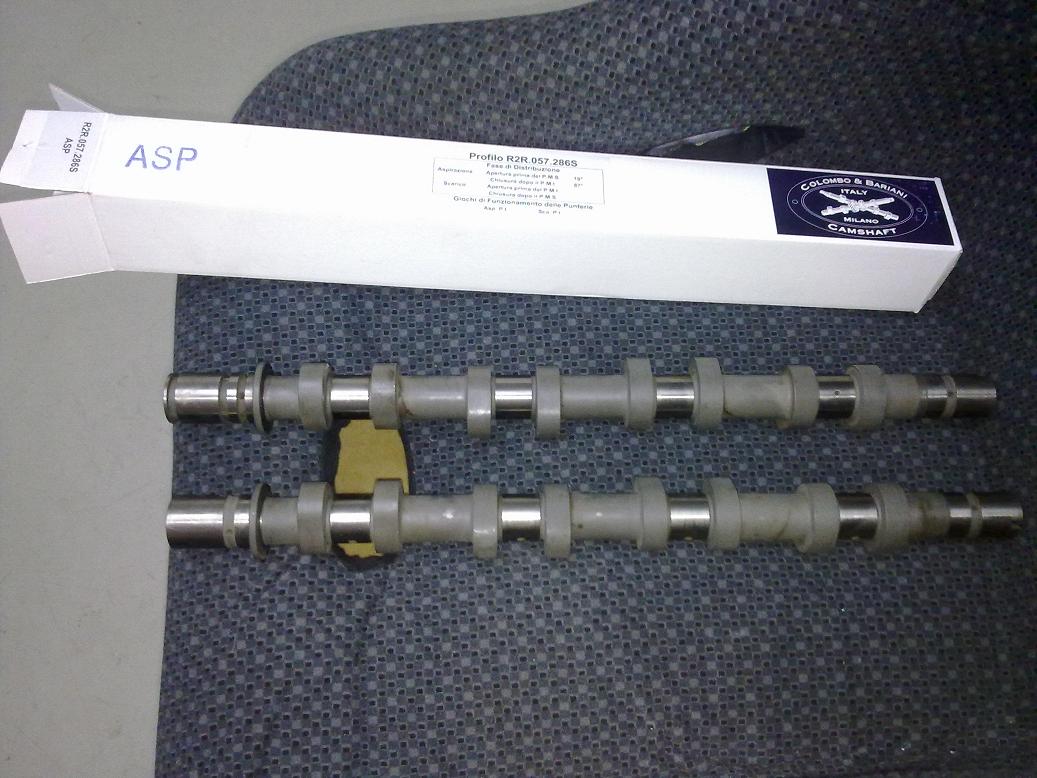

- axe came Colombo Bariani 286 grade admisie / 280 evacuare
- corp clapeta Hitachi-Nissan diametru marit de la 60mm la 74mm
- portare chiulasa, admisie marita, galerie 4-1 3-2, largita
- evacuare de-cat 63mm custom
- bmc cda intake
- Rs tuner kit
- innovate lc1 - senzor oxigen wideband
- short shift

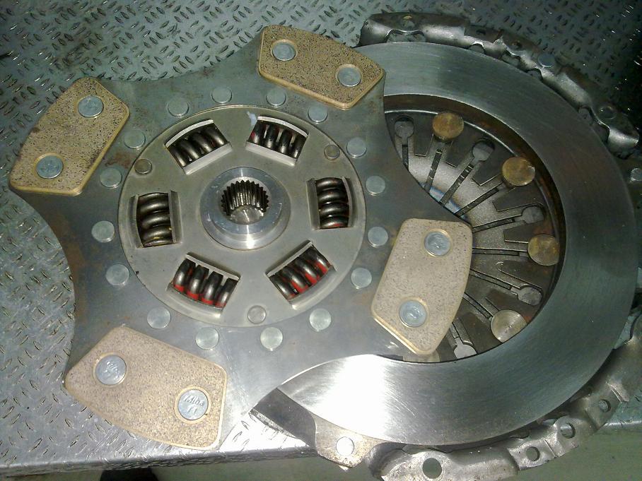

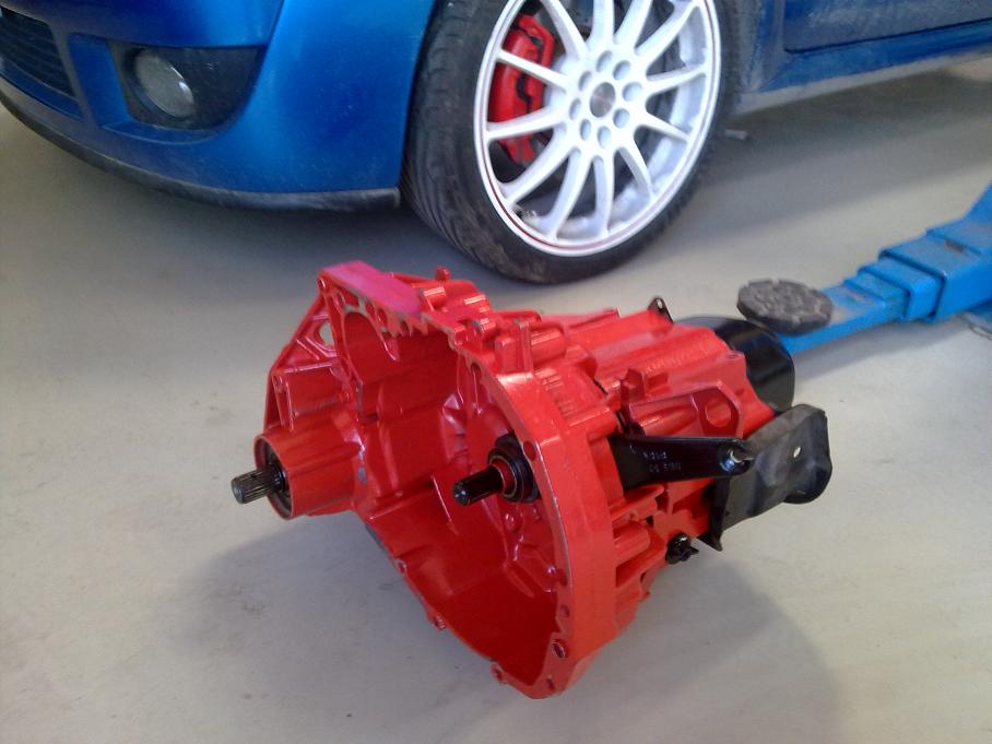

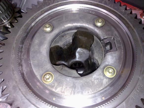

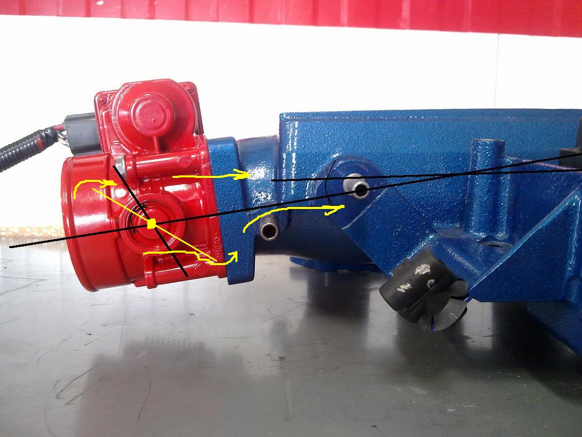

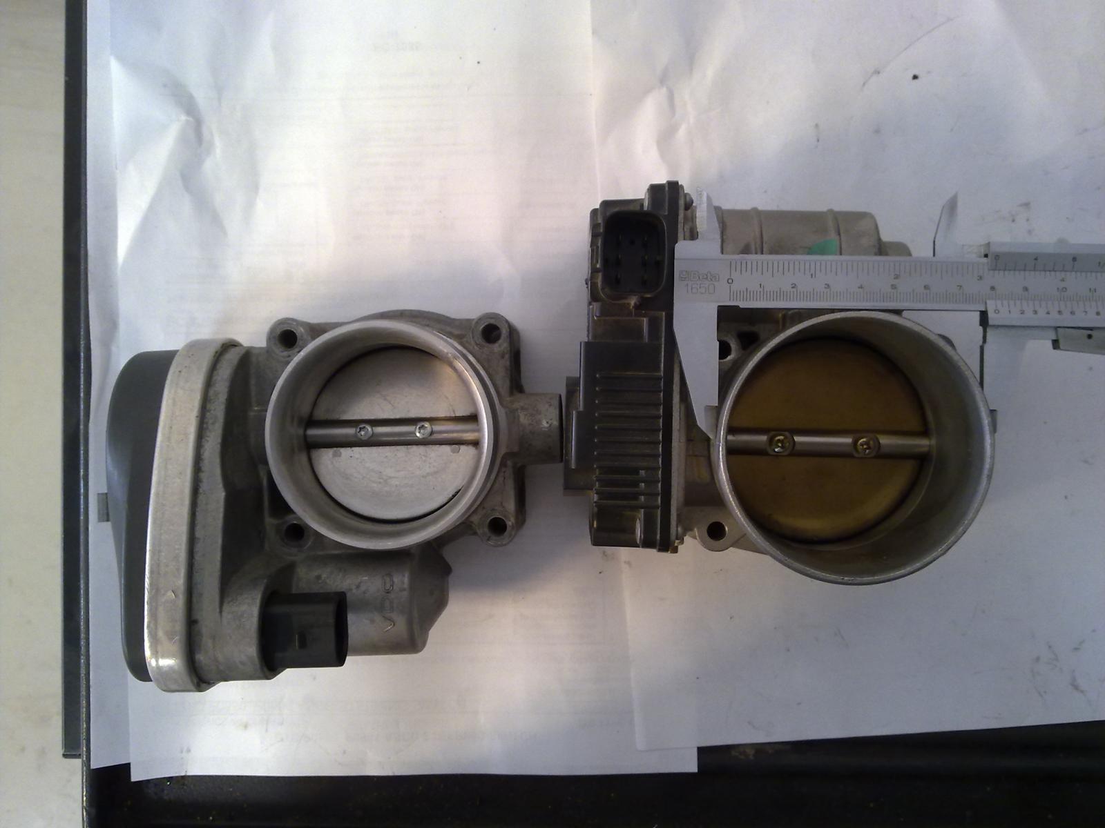

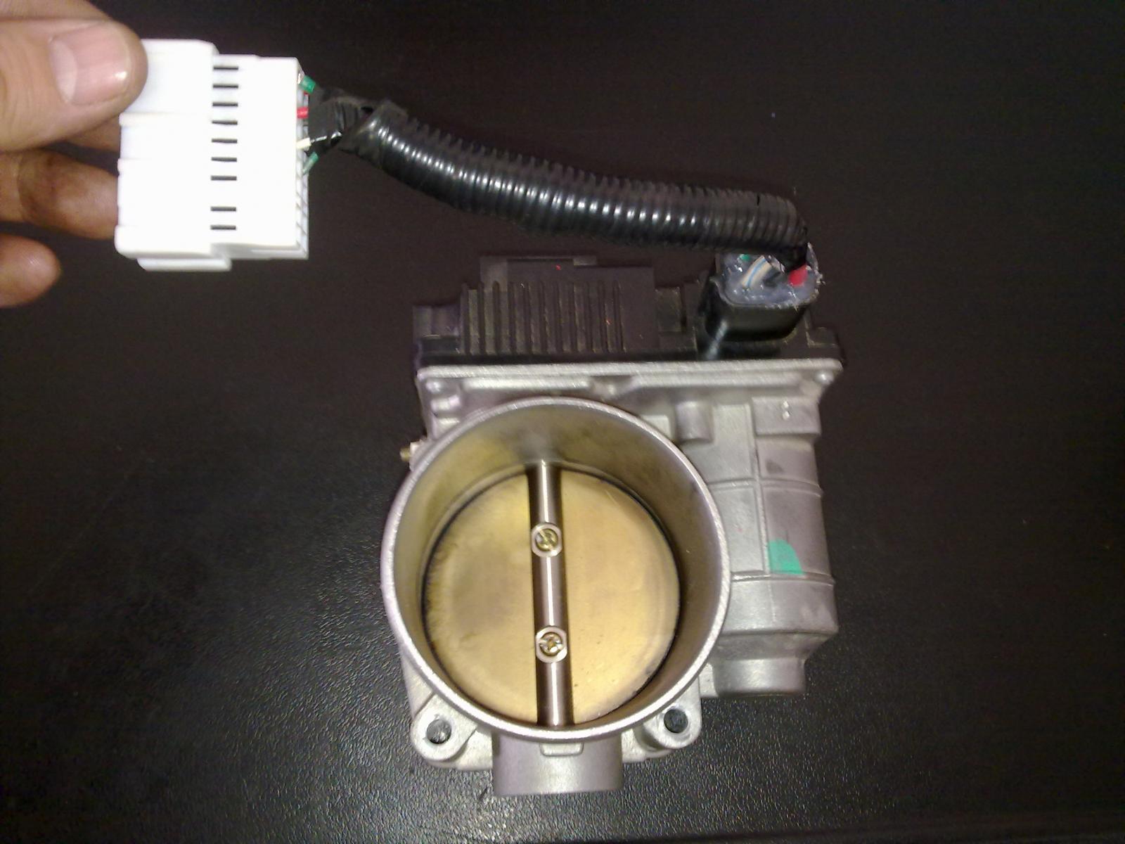

- ambreiaj stage 3 Helix Helix Autosport, cu ferodouri Miba de grosime 3.0mm
- apex -30mm arcuri pe suspensie cup pack
- roti pentru curse 4 x oz ultraleggera cu pneuri toyo r888 195/50/r15
Masina am facut-o din pasiune, pentru satisfactia personala, si particip la evenimentele organizate de Drag Racing Team.
Daca imi mai aduc aminte de ceva modificari le mai scriu
