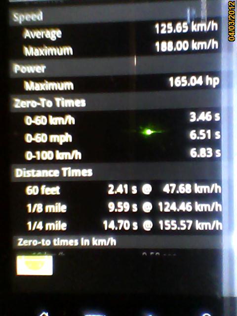

      Multumesc frumos. Zilele trecute am facut niste masuratori cu un program prin gps sa vad cam ce performante scoate masina acum si avem cam asa:
      0 - 60 mph - 6.6 sec
      60 feet - 2.45 sec
      1/8 mile - 9.6 sec
      1/4 mile - 14.9 sec
      Masuratorile s'au facut la o presiune de 1.9 bar, cu 2 persoane in masina , full interior + tub de bass iar ambreiajul inca patineaza destul de tare deoarece inca nu am apucat sa pun unul sport.

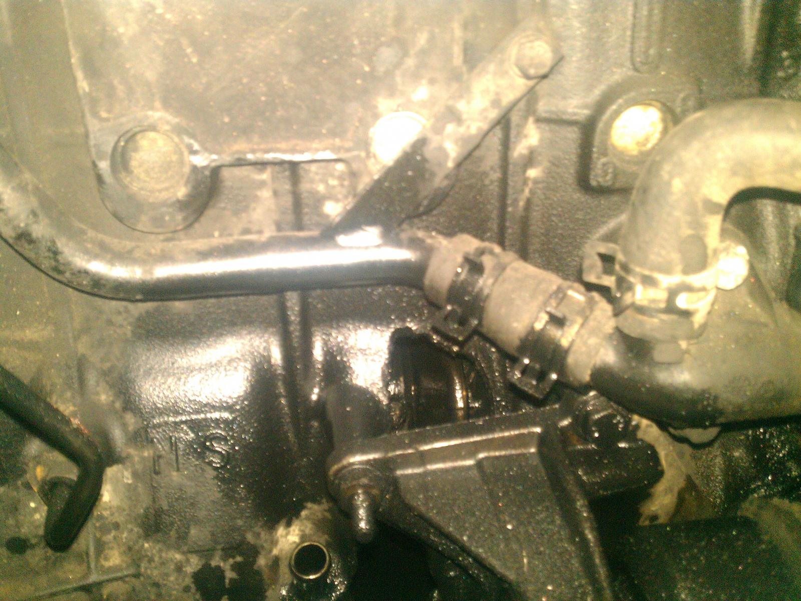

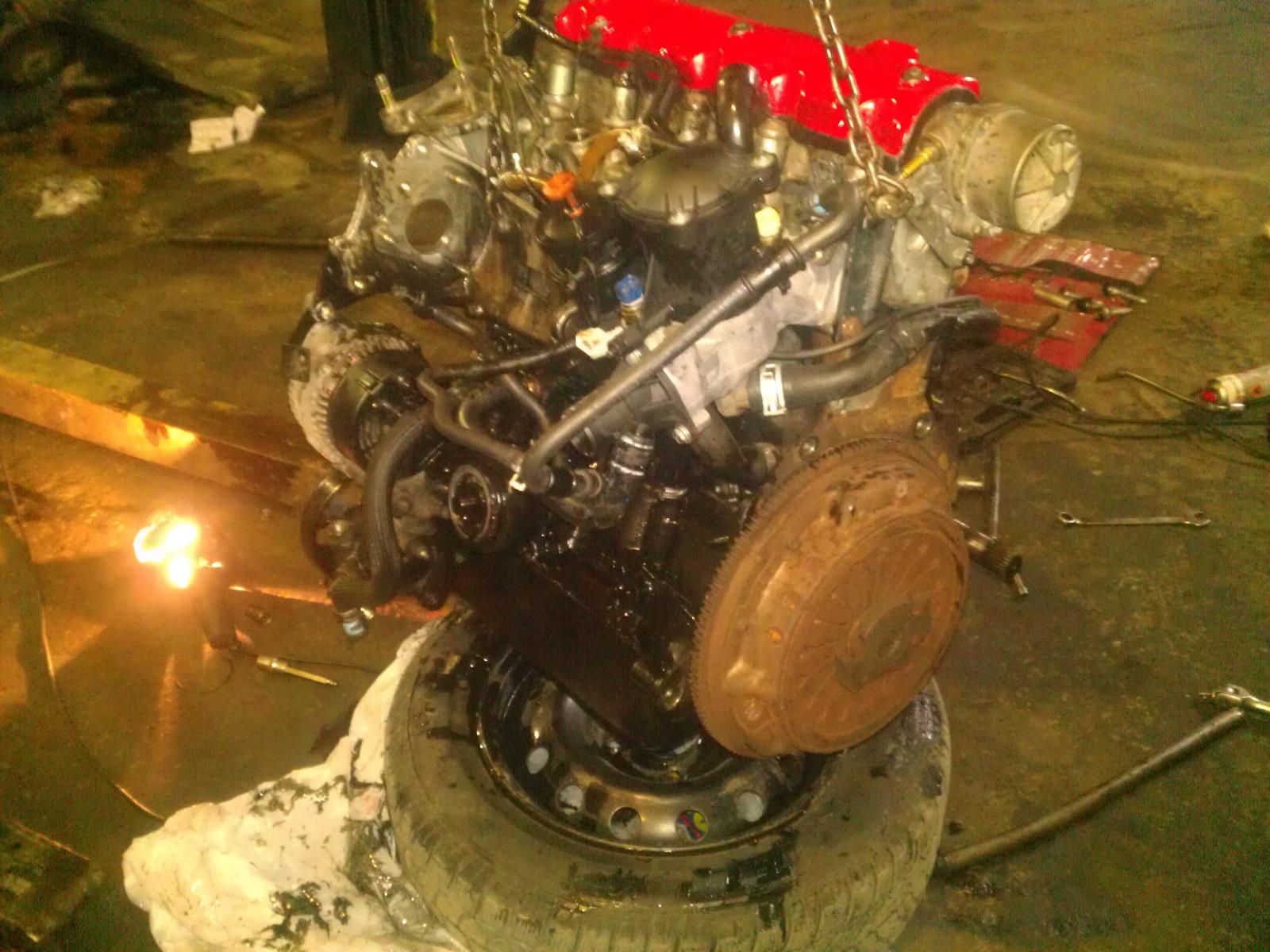

                Salutare din nou. Nu am mai scris de mult pe aici...

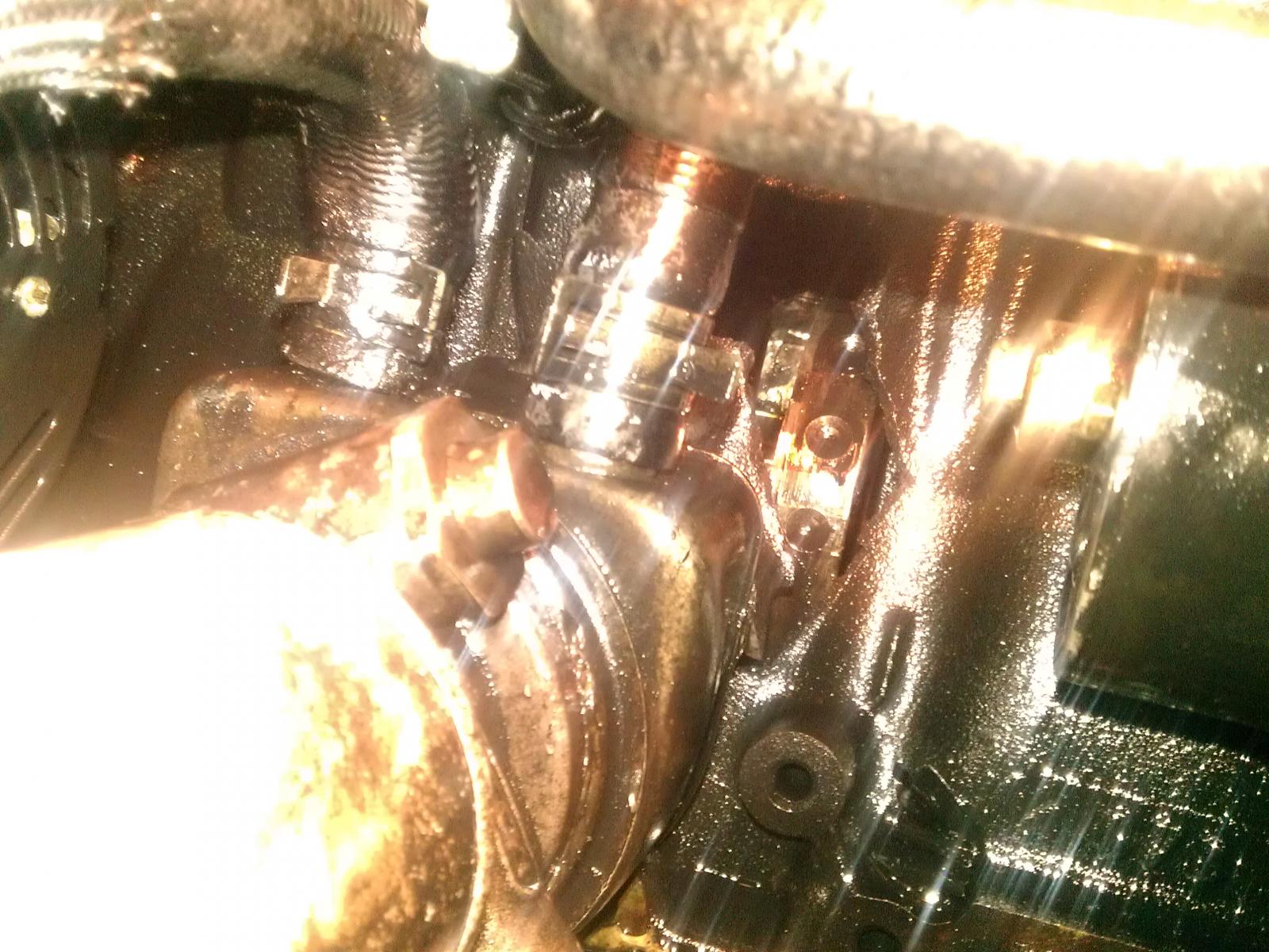

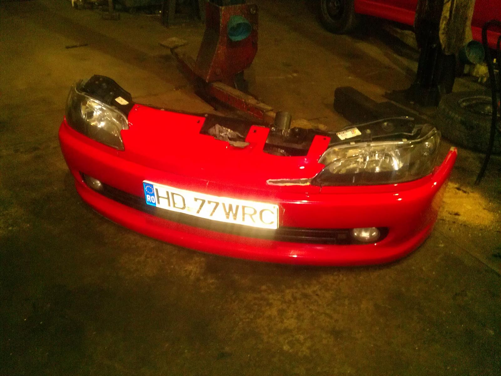

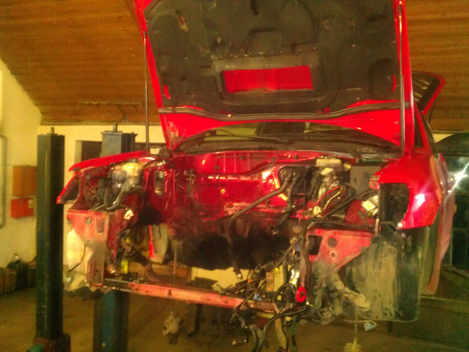

                Intre timp am avut parte si de un necaz...s'a spart motorul din cauza avansului prea mare si faptului ca era debitul de motorina foarte mare, insa mai luasem o masina cu motor identic si in 3 zile a fost celalalt sus pe masina.
                Din fericire motorul asta trage mult mai tare si momentan merg la o presiune mai mica fata de celalalt motor.
                O sa pun niste poze din timpul schimbarii motorului si o poza cu noile performante a masinii...
                • #53
                  Se vede pasiunea.
                  Ai fost pregatit pentru orice si ai achizitionat inca o masina pentru piese.
                  Sincer , acum arata mult mai bine in compartimentul motor , totul este ca nou.
                  Referitor la schimbarea motorului si avansul mai mare ai riscat si in astfel de pasiune daca nu risti nu castigi , dar totul s-a incheiat cu bine dupa "transplantul" realizat de tine.
                  Succes mult si sa ne ti la curent cu noutatile .
                  • #54
                    Multumesc , initial la pompa am vrut sa fac o chestie sa am avans putin mai mare doar in turatie, dar avea si pompa ceva probleme si nu a iesit ce am vrut... Asta e, asa se invata. Acum urmeaza cat de curand sa imi fac un set de biele custom, ca sa pot pune o turbina mai mare si sa nu mai am probleme cu fiabilitatea...
                    O sa urmeze si un set de scaune sport, o suspensie mai buna si cam intr'o saptamana o sa imi vina un set de slikuri ca sa ma pot da si eu cum trebuie pe la concursuri...
