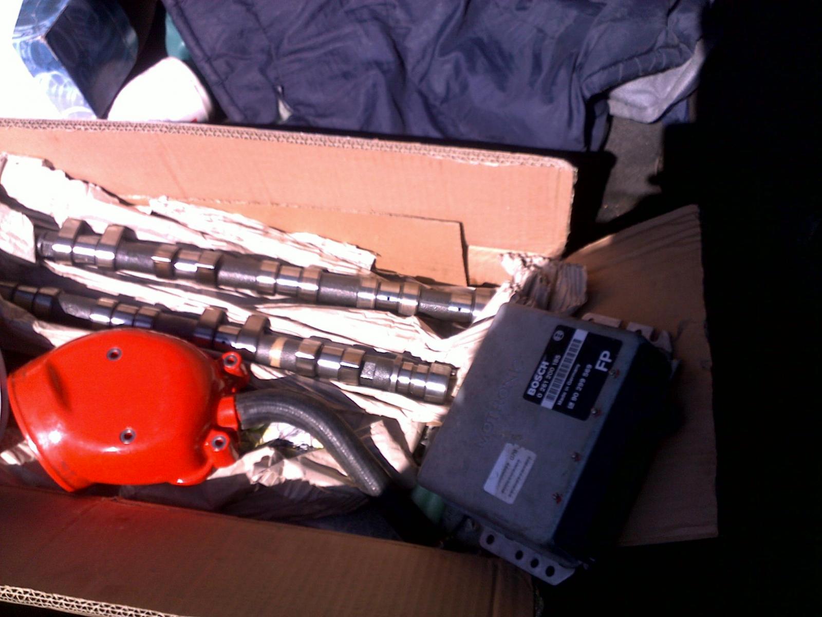

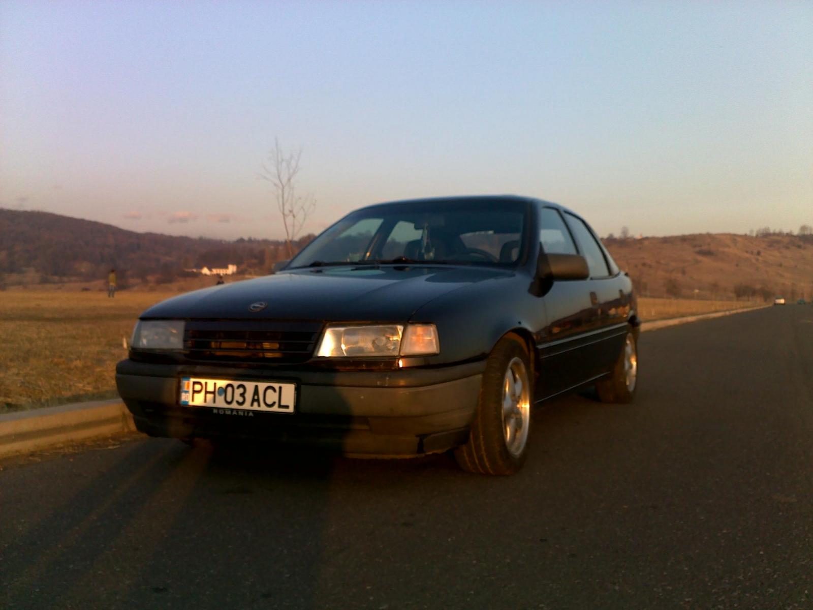

    Salut sunt Catalin .Acum 2 ani si jumatate am primit in 'grija" fosta masina a familiei o vectra a 1.8 90 cp.....Am inceput usor cu o suspensie completa -40 de la Tatechnix de care sunt foarte multumit ,a urmat schimbarea jantelor de la 185,65,14 am trecut la roti pe 15" 205.50.15.....Masina consuma mult si nici nu eram multumit cum trage masina a primit un motor de calibra de 150CP.

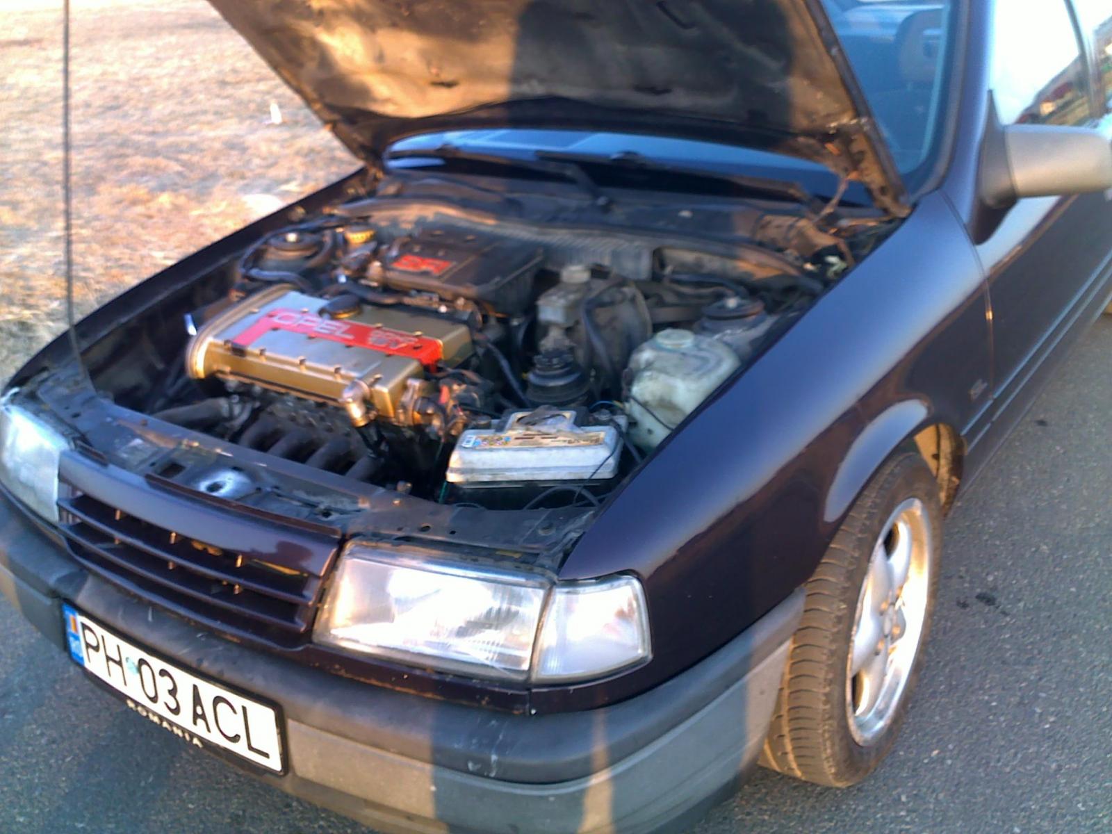

        Pai cu 1.8 imi lua 12 in oras si aveam un consum mediu de 9....cu motoru asta am undeva la 8.8-9.0 la suta...Masina a mai primit cate o "atentie"...

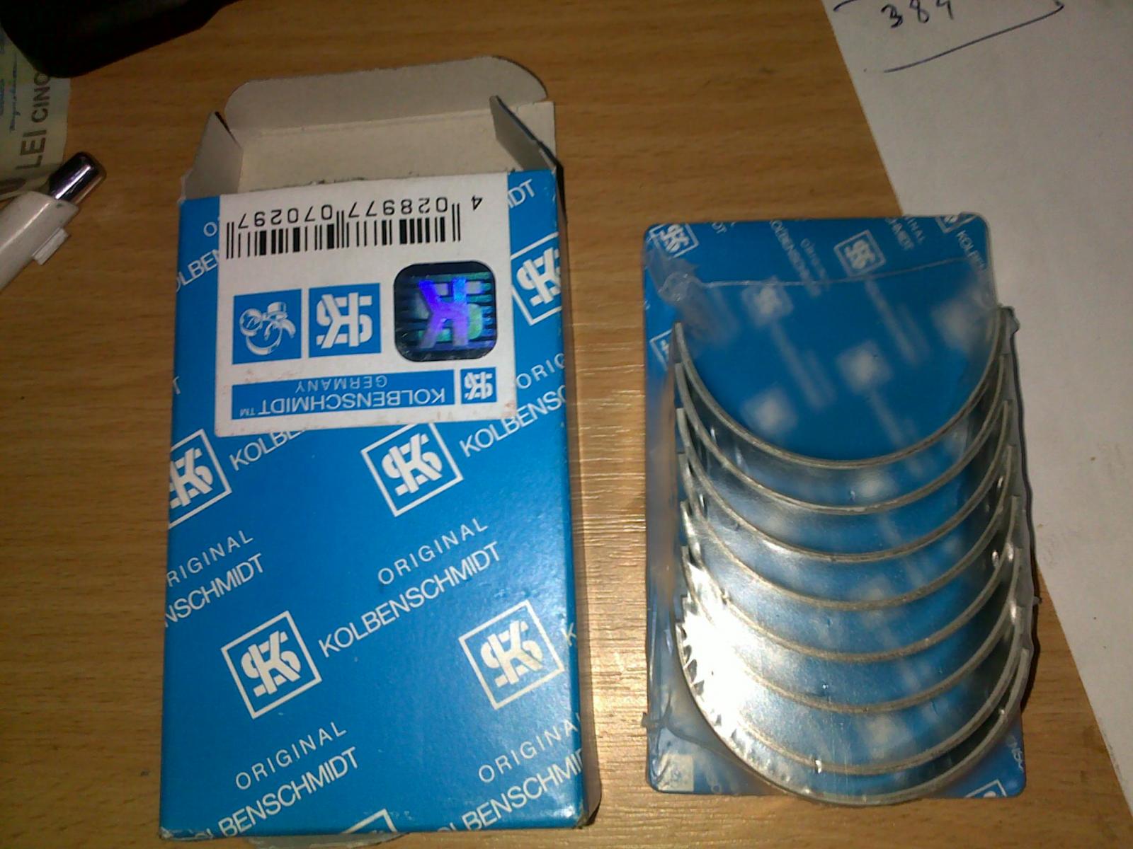

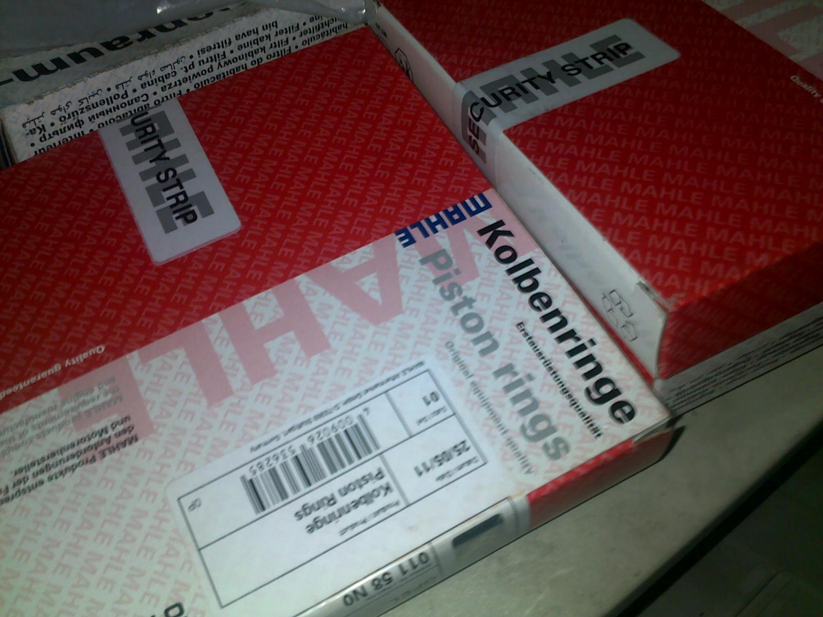

        A primit segmentii MAHLE si cuzinetii KOLBENSCHMIDT..si are 1000km ...

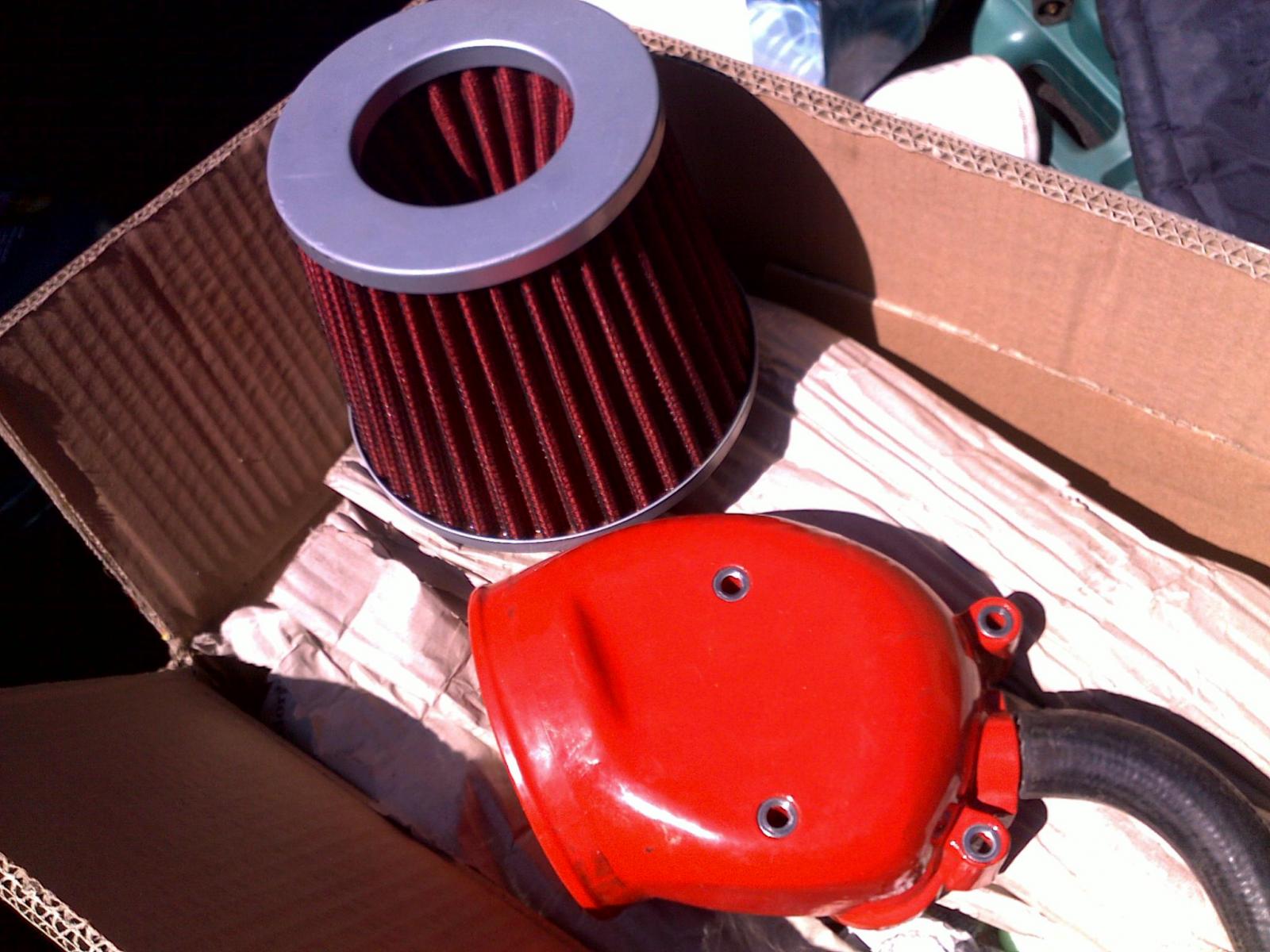

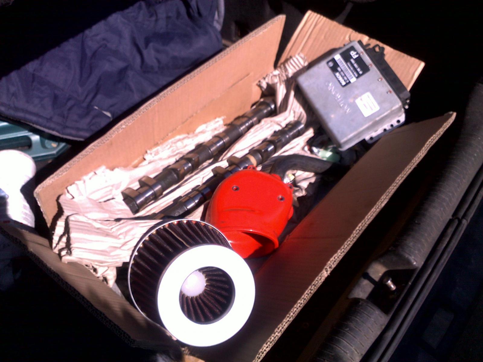

        Axe cu came CAT CAMS de 268 grade POWER CAP si soft custom de la V-MAXX...
          Vad ca te axezi pe modificarea motorului, cam la cati CP estimezi ca ajungi?

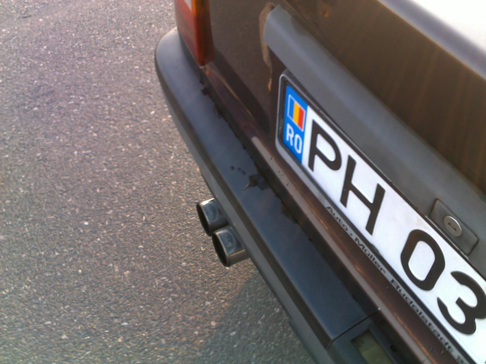

            Da masina a fost modificata mai mult pe parte de putere si stabilitate....eu sper la 170+ alti "colegii" cu aceeasi configuratie au scos intre 170 si 188 cp...cam aici se invarte puterea....masina mea mai are volanta usurata si o evacuare custom pe 60"

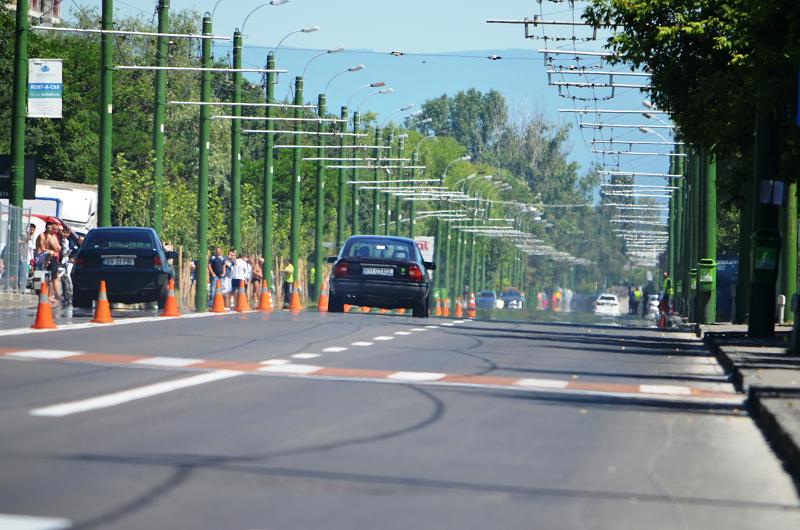

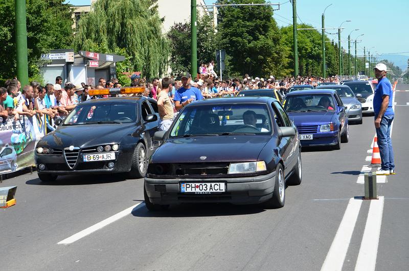

                Masina a participat la Drag racing Brasov...a fost prima mea participare la o legale am avut in grupa foarte multe masini ....eu am plecat de acasa cu masina pregatita de grupa Street ...si cand am ajuns acolo am vazut masinile din grupa Kadet C20XE golit,fiat 1.4t facut pick-up de vro 700 kg.....Am intampinat probleme a cedat simeringu de la vibrochen si uleiu curgea siroaie, am dat distributia jos l-am mai batut numai sa apuca sa ma dau toate masinile de la grupa mea se daduse de cate 3 ori si aveau timpi..si eu eram singuru fara timp..am dat un run si m-am calificat ,ma trimis acasa o Honda V-TEC de 160cp la baza am luat doar locu 5
