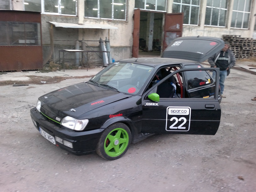

            Masina e vopstia in cuptor man )

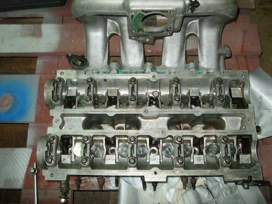

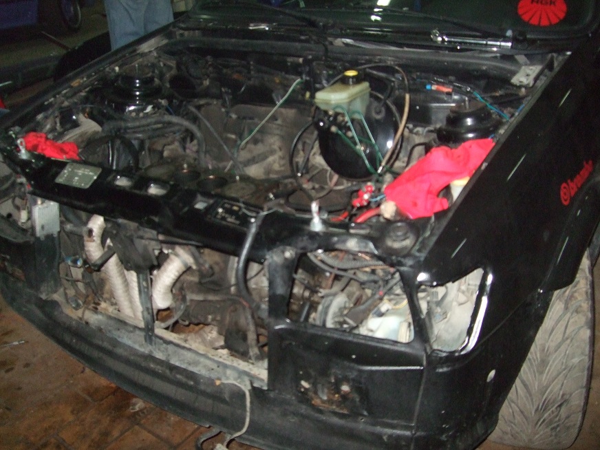

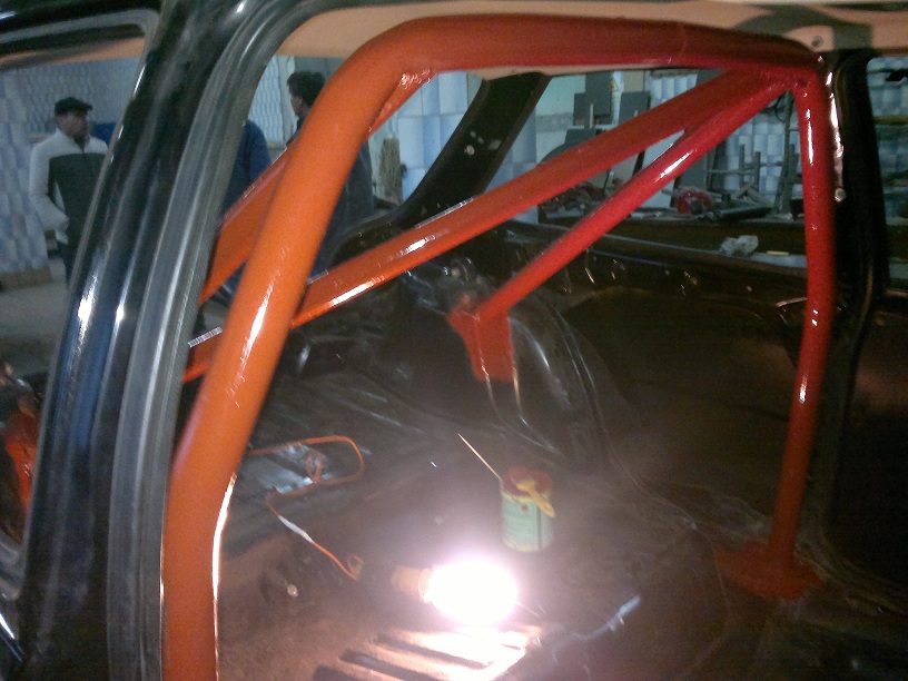

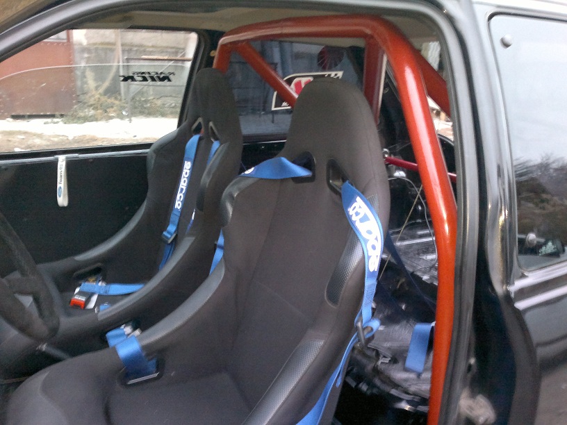

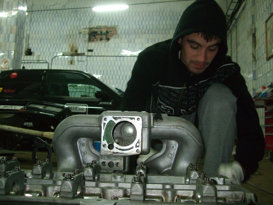

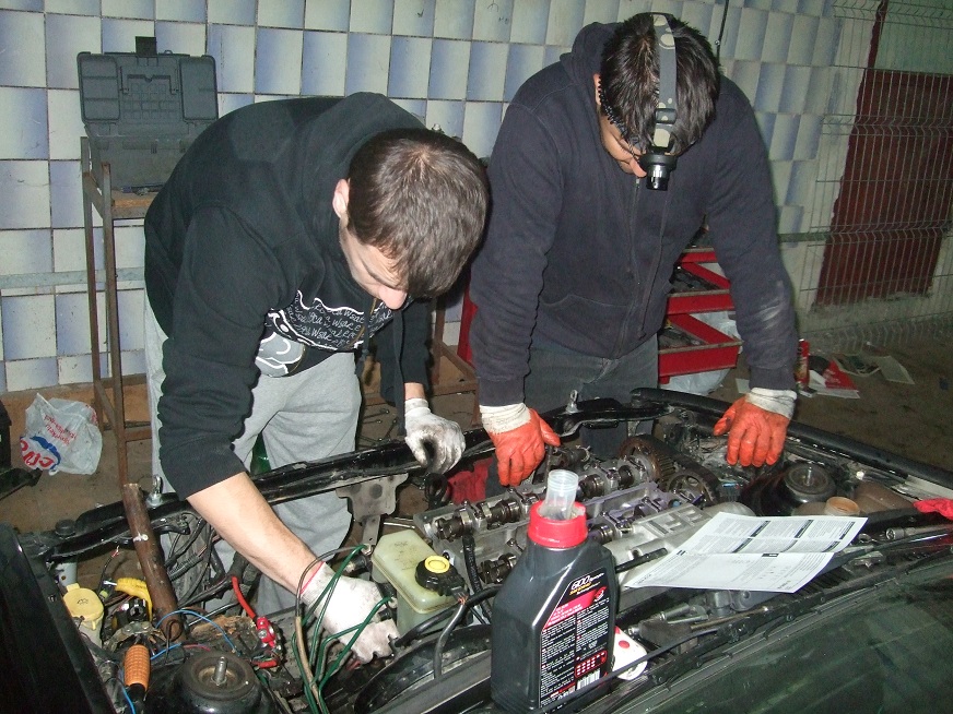

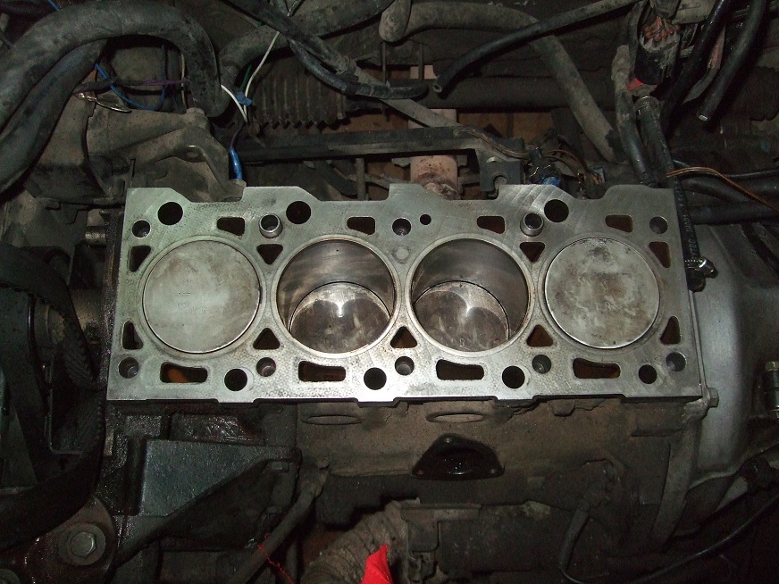

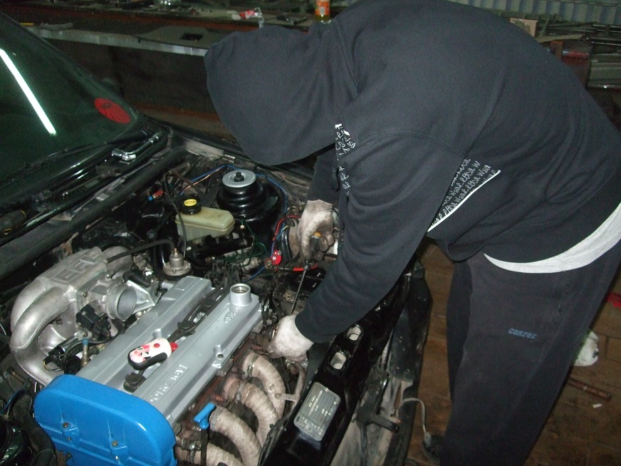

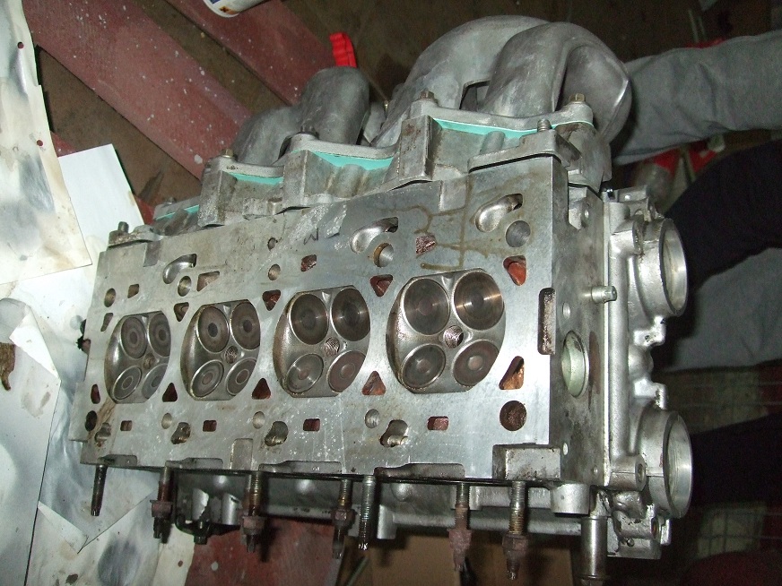

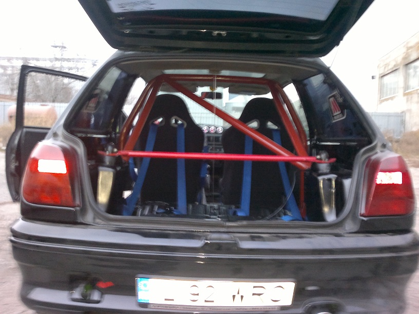

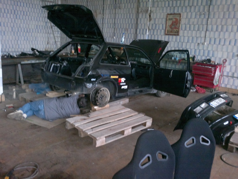

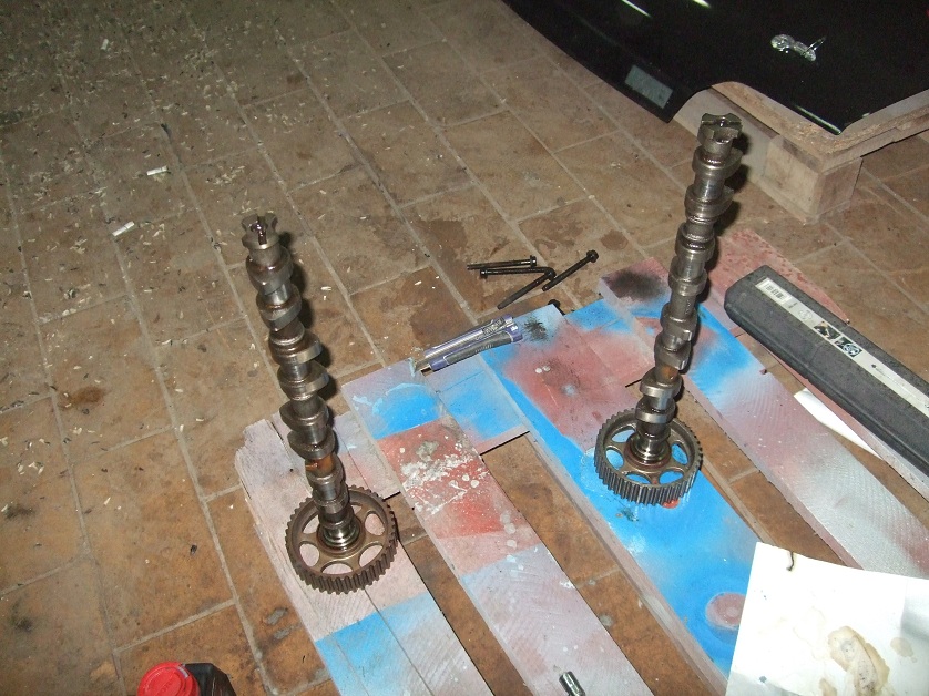

            Chiulasa a fost portata,polisata,comprimata...Curatat tot motorul,roll-cage de strada,volan Sparco Rally,ceas Raid Hp AFR,usurat la maximum tot ce s-a putut (fete usi,muzica,din bord,din spate,compartiment motor),schimbat toate garniturile motorului,simeringuri si lichide.Urmeaza marti sa imi vina stand-alone Megasquirt care o sa imi dea de munca foarte mult si de craciun vin axe cu came...nu stiu inca ce model.

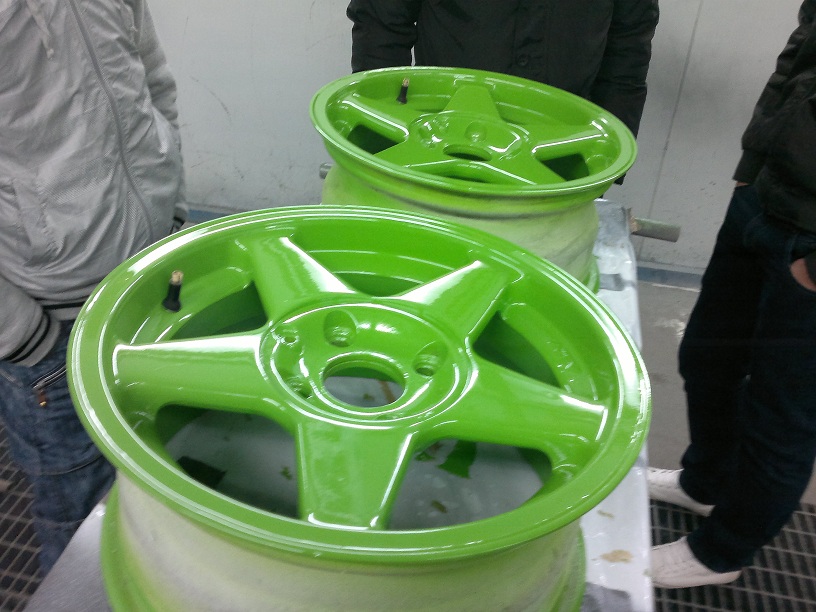

                  Ai facut treaba buna pe la motor, dar jantele pe cat sunt 15"...16"? sunt si cam cate kg are una?
                    Sunt pe 15`` si au 6,1 kg.
                      Ce marca sunt?
                        Azev A

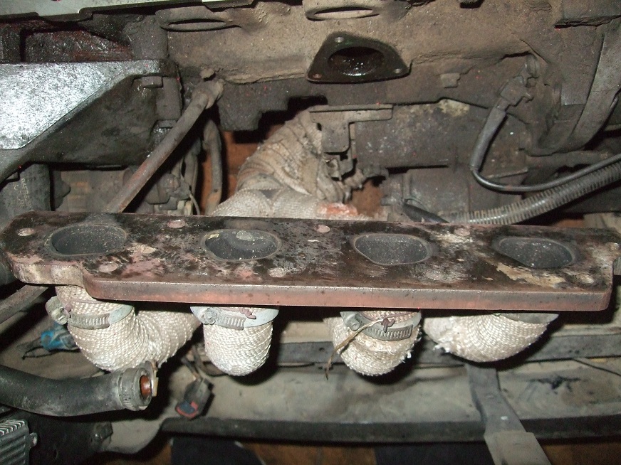

                                felicitari inca odata

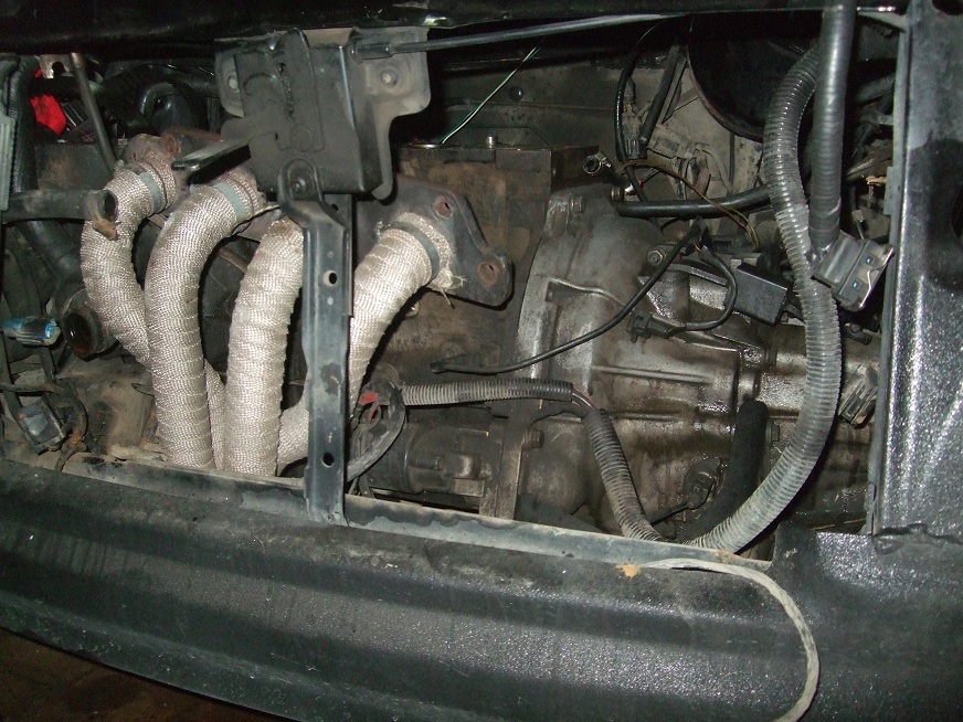

                                Da,e galerie evacuare sport (serpi).Ai tai probabil arata la fel dau au alte restrictii pe interior si ai si sistemul eps sau cum ii spune pe ei... nu?
