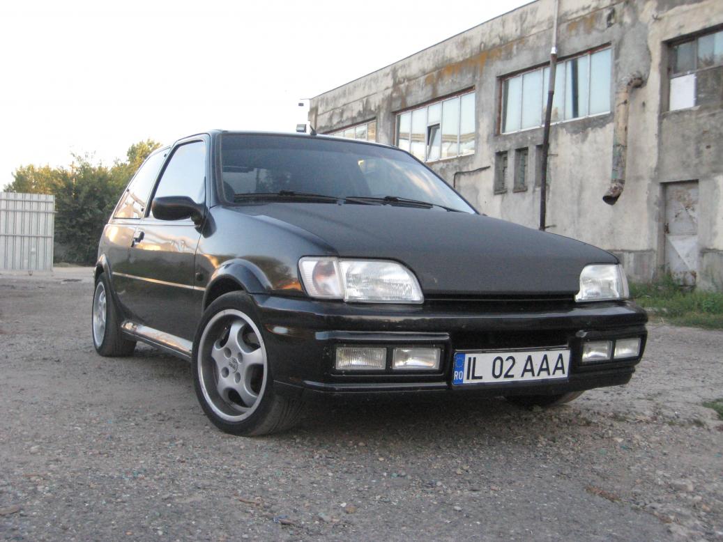

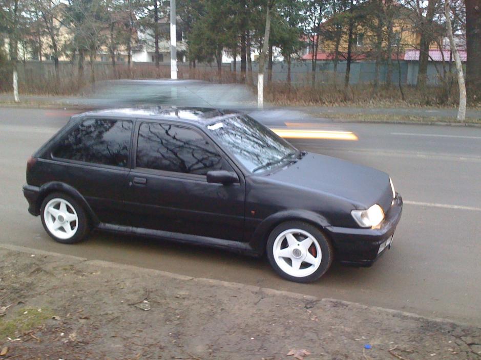

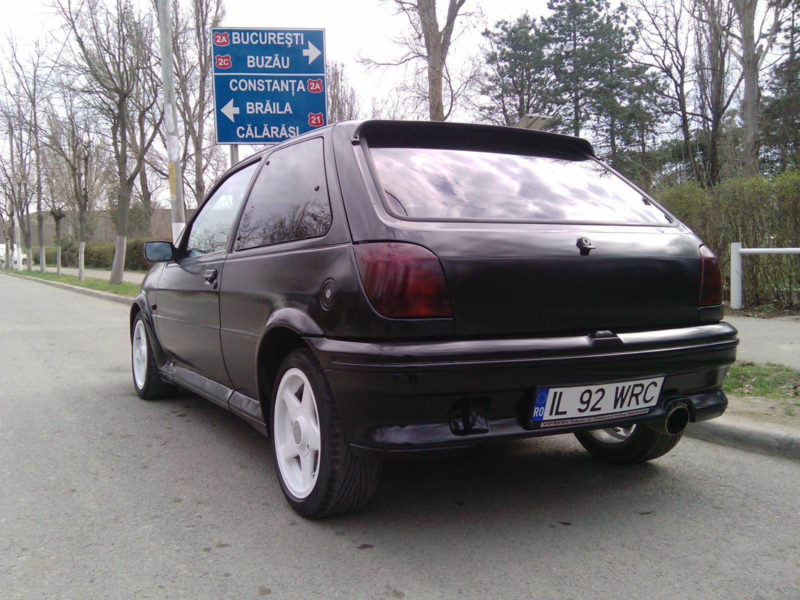

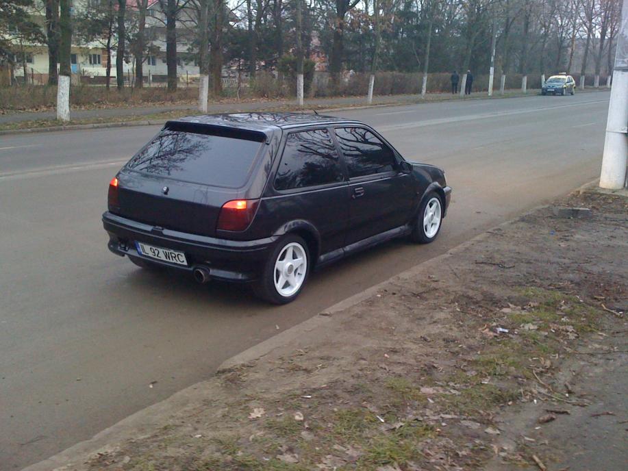

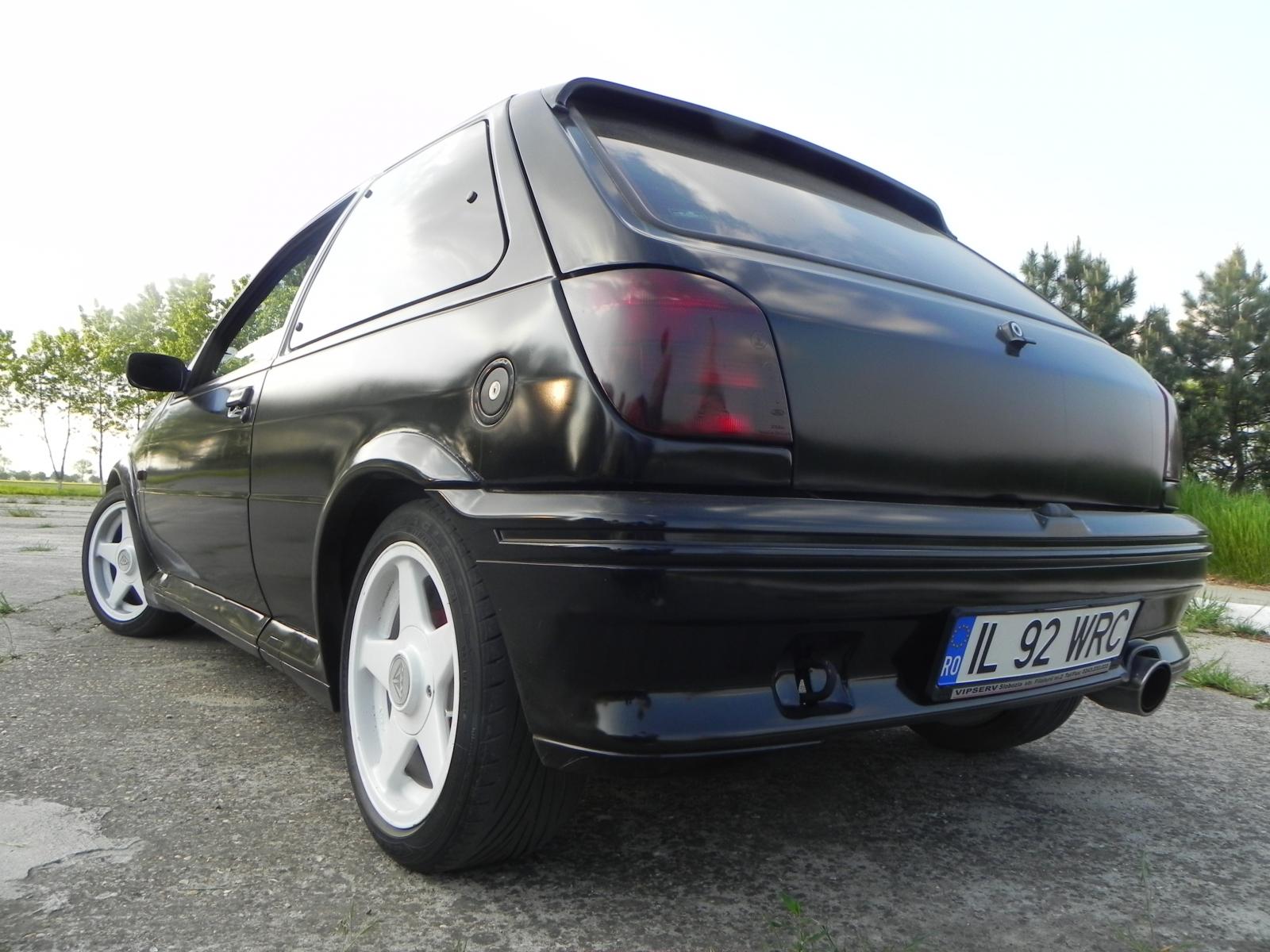

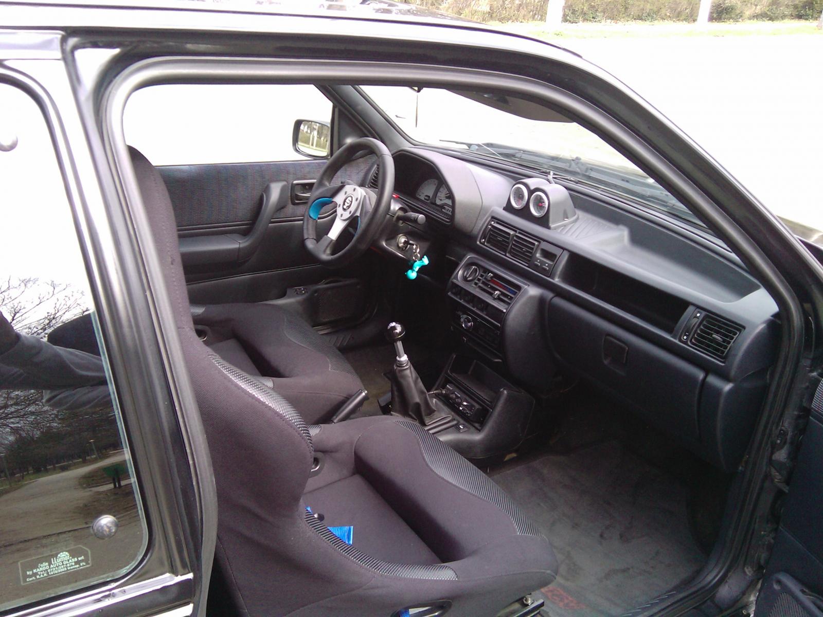

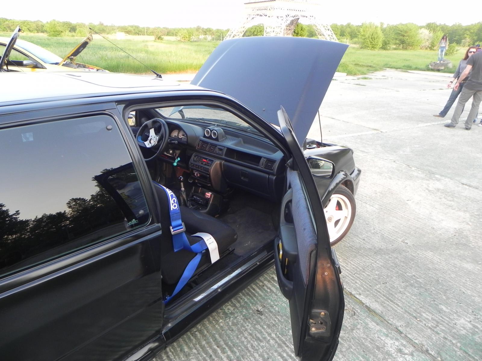

Salut baieti...E prima oara cand intru pe acest forum si vreau sa imi prezint si eu jucaria.Este o Fiesta,pe care mi-am luat-o pentru curse,in principiu drag,vreau sa fiu campion aspirat

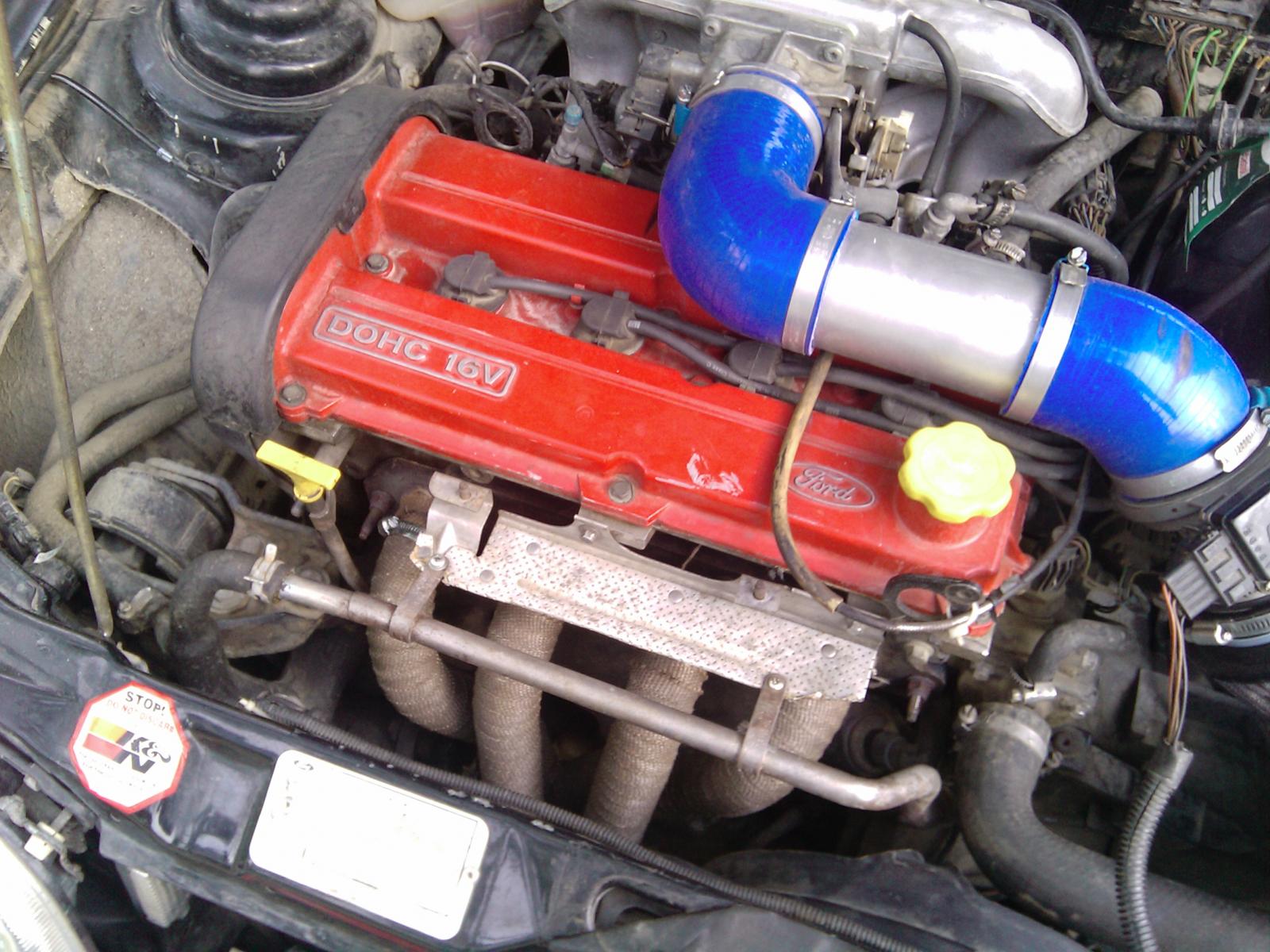

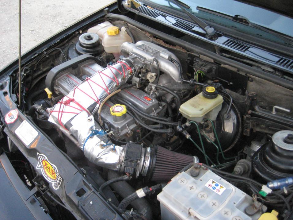

Vine din fabrica cu motor de 1,8 16v de 130 de cai si 950kg...suta in 7,9 din ce stiu eu ca o da producatorul.Am cumparat-o cu discuri Brembo Max pe fata,o imbracaminte pentru admisie,filtru KN,arcuri sport de 60 HR si evacuare pe 62 cap-coada facuta la Borla (catalizator scos).
Pana acum i-am luat alte jante,avea unele care cantareau 10,1 kg una,astea au 6,7 ,le-am incaltat cu cauciucuri Yokohama Avs Sport ,mi-am cumparat cold air intake,teava de inox(sper sa gasesc aluminiu) pentru tubulatura in bara,am schimbat toate bucsile,rulmentii si semeringurile posibile.PE viitor,sper eu in maxim o luna vreau axe cu came Pipercams,Serpisori Ashley,launch control,short shift,shift light,volanta usurata cu ambreiaj sport,bari torsiune OMP si multe multe altele...idei sunt
