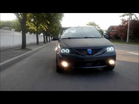

                            Hmmmm..., s-a cam pus praful aici, dar asa de reveneala un filmulet:
                            • #59
                              Frumos.in bara ai stromboscoape?
