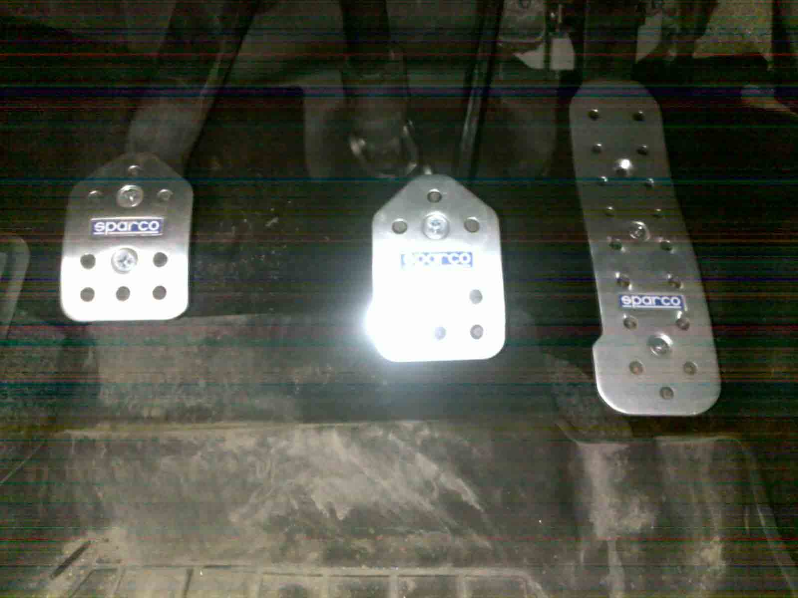

                    Intre timp am pus si pedalele sparco si protectia pe stalpi ca ma cam curenta.
                    Multumit aline?
                      Frumoasa masina,imi plac rotile.
                        In poza 2 bine ca nu ai pozat-o direct in tomberon . O sa fie si mai frumoasa cand o s o bagi la polishat.
                          Asa mai da.Oricum sti parerea mea, arata f bine.

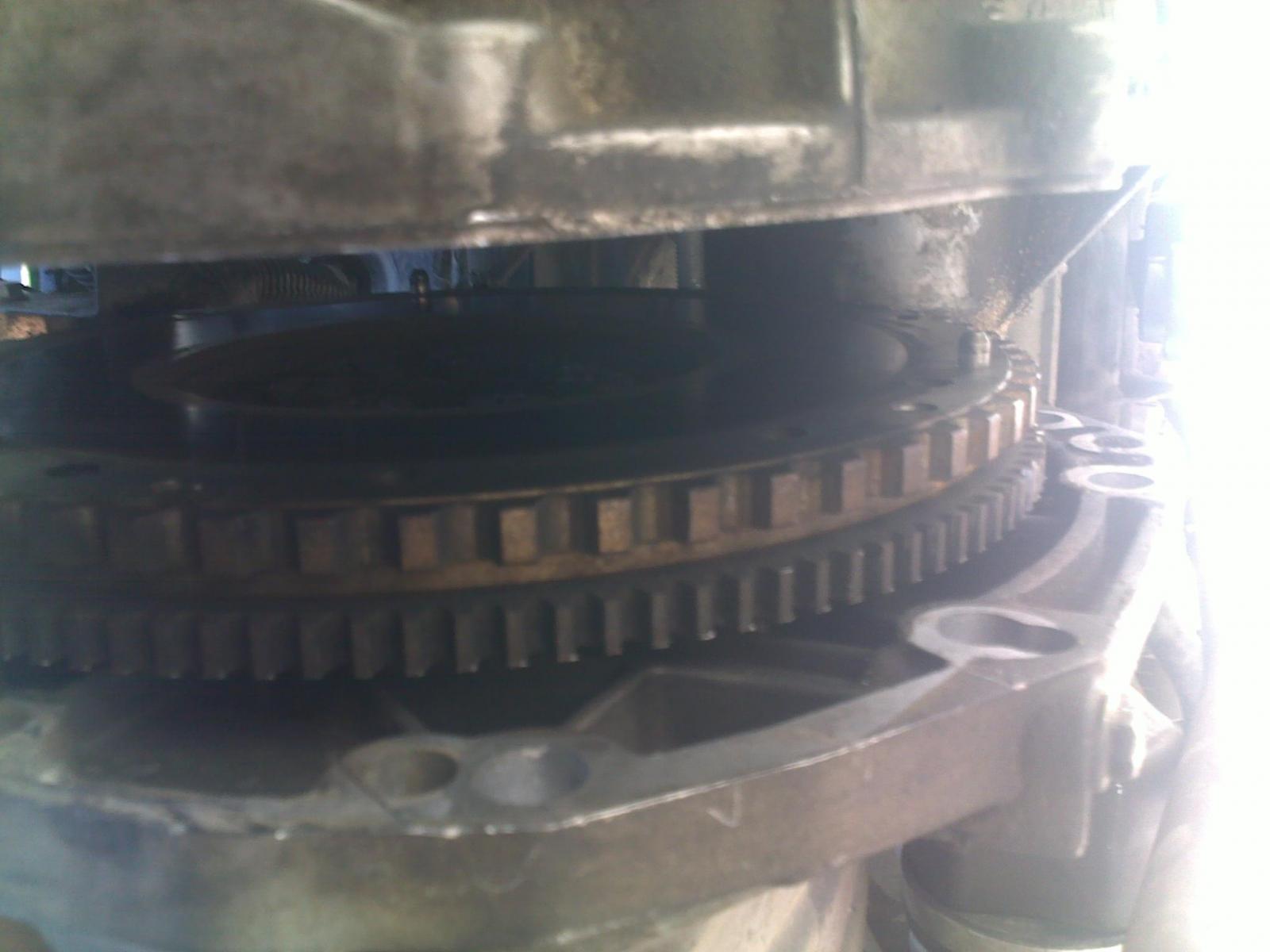

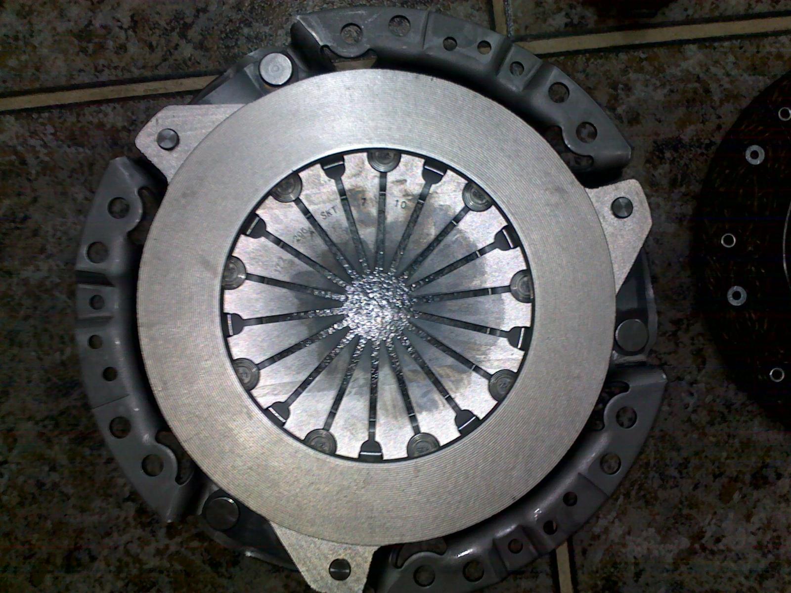

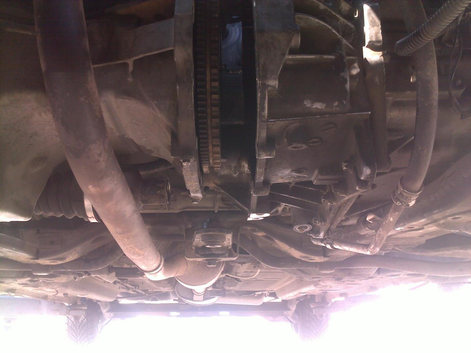

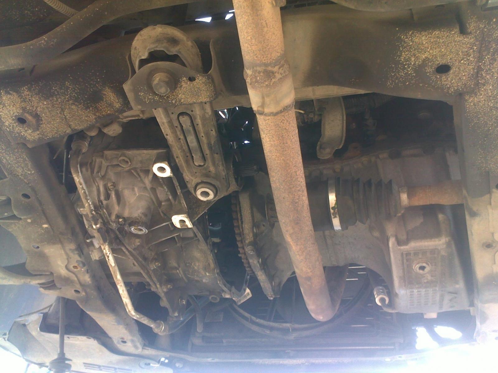

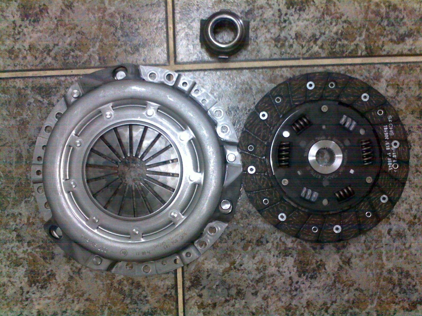

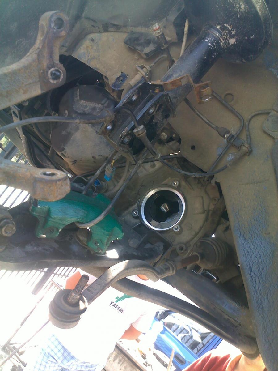

                            schimbat ambreiaj, cutia si cadru pe masina; conform asteptarilor discul de ambreiaj era ca nou dupa ~80k km, placa de presiune era putin ciufulita in zona lamelelor, dar rulmenul era praf, cu un joc de 3mm longitudinal
                            pozele de la montaj + piesele noi (multumesc daciashop)
