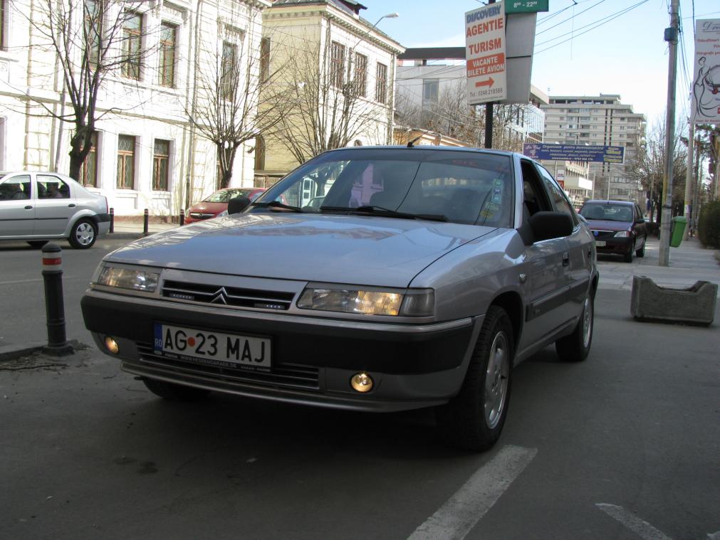

Citroen Xantia 1.8L Frantuzoaica argintie
    M-a gandeam eu...ca prea era asa lasata. d
      Imi aduc aminte de DS , din filmele cu Alain Delon. Mie din masinile mai vechi de la Citroen mi-a placut mult XM-ul . Iar suspensia lor hidraulica le face niste masini super la condus .
      Acum din cele noi , mi-as lua un C4 Picasso. Monovolumul ala e chiar dragut .
        Ca sa fim mai detaliati : suspensia este hidro-pneumatica , mai precis : partea de instalatie hidraulica foloseste LHM care deserveste : directia , franele , amortizoarele , pompele hidraulice iar partea de penumatica contine sferele de suspensie - in numar de 6 la masina mea , care au in ele azot si dau cursa si taria suspensiei in mers - inlocuiesc practic arcurile , care la masina mea si alte modele : GSA , DS , Cx , Xm , Bx au fost eliminate....In poze masina este lasata de tot din suspensie , care este reglabila in 4 trepte : sport , confort , teren accidentat si service .
        Apropos DeLuxe : masina se ridica dupa pornire la nivelul la care este setata suspensia , odata ajunsa la inaltime aia masina nu mai urca , nu mai coboara , indiferent de greutatea pusa pe ea si ramane sus dupa ce opresti motorul minim o zi - depinde de cat de buna este instalatia hidraulica . Ca idee , dupa ce masina a urcat la nivelul de suspensie setat , daca cineva se urca in masina , aceasta se lasa de partea ( coltul ) respectiv dupa care revine la linie , acelasi lucru intamplandu-se si in mers adica , masina , isi pastreaza permanent linia standard . Pe viraje , desi ai impresia ca se inclina foarte mult , masina pastreaza o trasa excelenta datorita puntii spate care este autoviratoare si nu permite subvirarea caracteristica masinilor FWD , lucru ce iti permite abordarea virajelor stranse cu viteze relativ mari 60 - 80 km/h in functie de "mana" soferului . Un dezavantaj , totusi , al puntii autoviratoare este acela ca masina devine supraviratoare daca nu stii sa abordezi virajul si nu o tii in frau....dar cu un pic de antrenament supravirarea FWD-ului devine distractiva

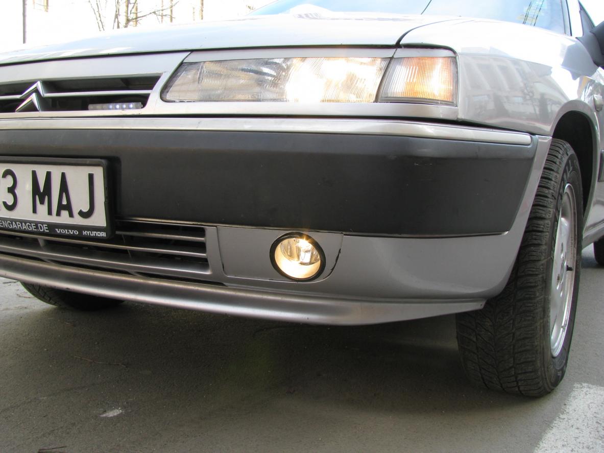

            Gata Thunder , a iesit fff bine. Tie cum iti plac? Sunt incadrate super. Cum ai facut pana la urma suportul de proiectoare ?
            Sa faci si o poaza doua ziua , si mai de aproape , ca sunt curios, ok?

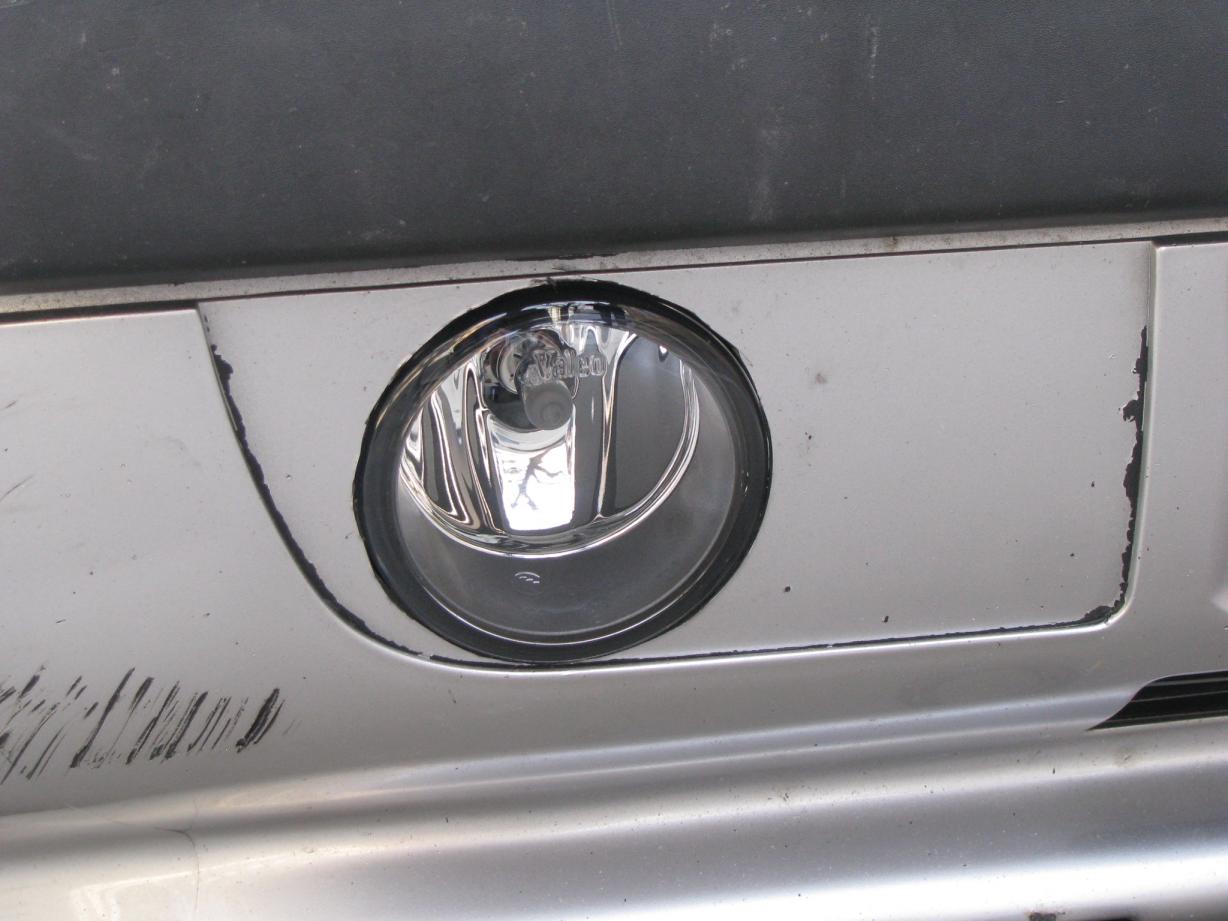

              Merci de apreciere matrozule ! Daca aseara nu am putut raspunde din motive de tastatura "bulitus" azi pot spune ce si cum : Ieri am montat proiectoarele , provizoriu deocamdata , pana stabilesc clar o rama si o mascare a capacului original de Xantia. "Becele" sunt de Megane 2 / Logan , sunt noi noute si dupa cum vedeti arata extrem de bine pe masina in ciuda farurilor dreptunghiulare si a barii ascutite . Prinderea s-a facut prin spate cu suruburi si piulita , pe nervura barii ce se afla de jur imprejurul locasului original al proiectoarelor de uzina , cu suporti "L" confectionati din tablite de actuatoare pentru usi iar decupajul a fost executat cu cutter-ul dupa un sablon si cam atat....fara rame , suporti originali , etc. Ce imi mai ramane de facut acum : pozitionarea mai verticala a proiectoarelor pentru corectarea unghiului de bataie , fixarea acestora pe bara definitiv si confectionarea unui "cozoroc" deasupra proiectoarelor care sa "inchida" zona ce va ramane deschisa deasupra , intre ele si bara precum si , eventual , a unei mascari a capacului original ca sa vin "la linie" cu bara . Poze pe lumina , conform rugamintii lui Sailor , cu proiectoarele si promit ca in curand voi posta si poze cu etapa de montare , dar sa fac rost de un adaptor de card mini SD
              Si Vis Pacem , Parabellum !!!

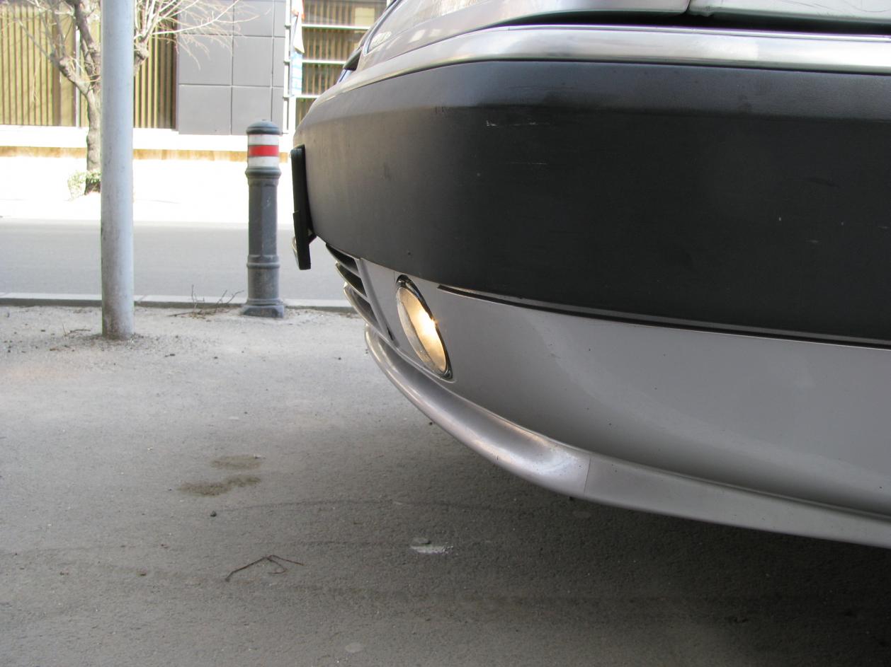

                Continuare poze....Per total , chiar si asa provizoriu , arata foarte bine , deci concluzia : sunt bun !
                  Da e foarte bine. Chestia e ca va trebui sa le mai ridici putin "privirea". Se vede din poze ca datorita formei cazute la bara ta , si ele bat in pamant . Tu le-ai pus sa fie cat mai la fata , si sa dea un aspect comercial dragut , dar va trebui sa le mai ridici .
                    Hai ca a iesit bine, esti bun.
                      Oho bine bine, regleaza le sa bata mai sus totusi
                        Multam de aprecieri baieti ! Intr-adevar bat foarte , foarte jos acum , insa aceasta situatie se va rezolva cand o sa prind o zi libera sa am timp de ele . Pe scurt : vor fi ridicate in pozitie aproape verticala , fixate definitiv pe bara iar in spatiul care ramane intre proiector si bara , in partea superioara , voi confectiona un "cozoroc" din ABS sau alt material plastic care sa acopere atat luftul ramas cat si parte de proiector ce va intra in bara . Dupa ce voi termina "ghidusia" asta voi veni cu fibra si chit pe capacul masinii la nivel cu bara apoi vopsit si "this is it" !
