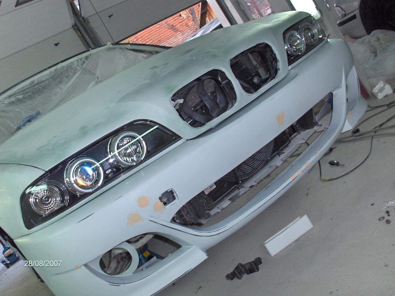

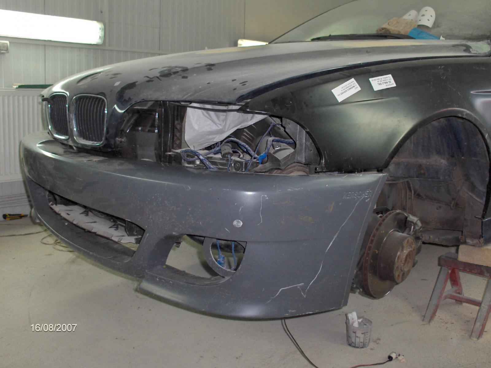

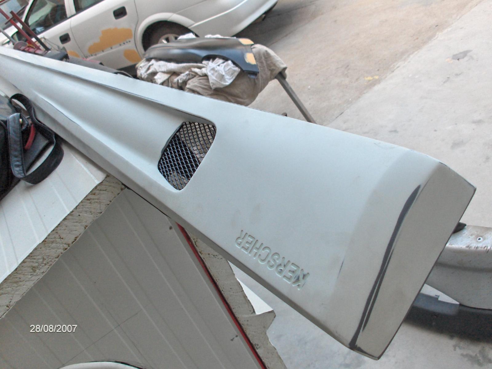

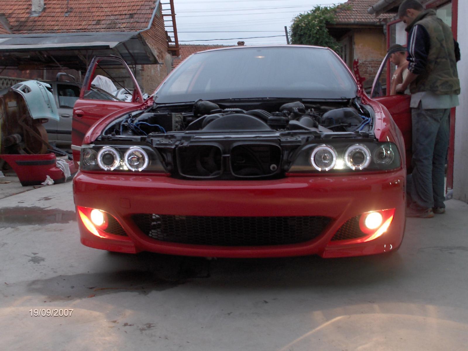

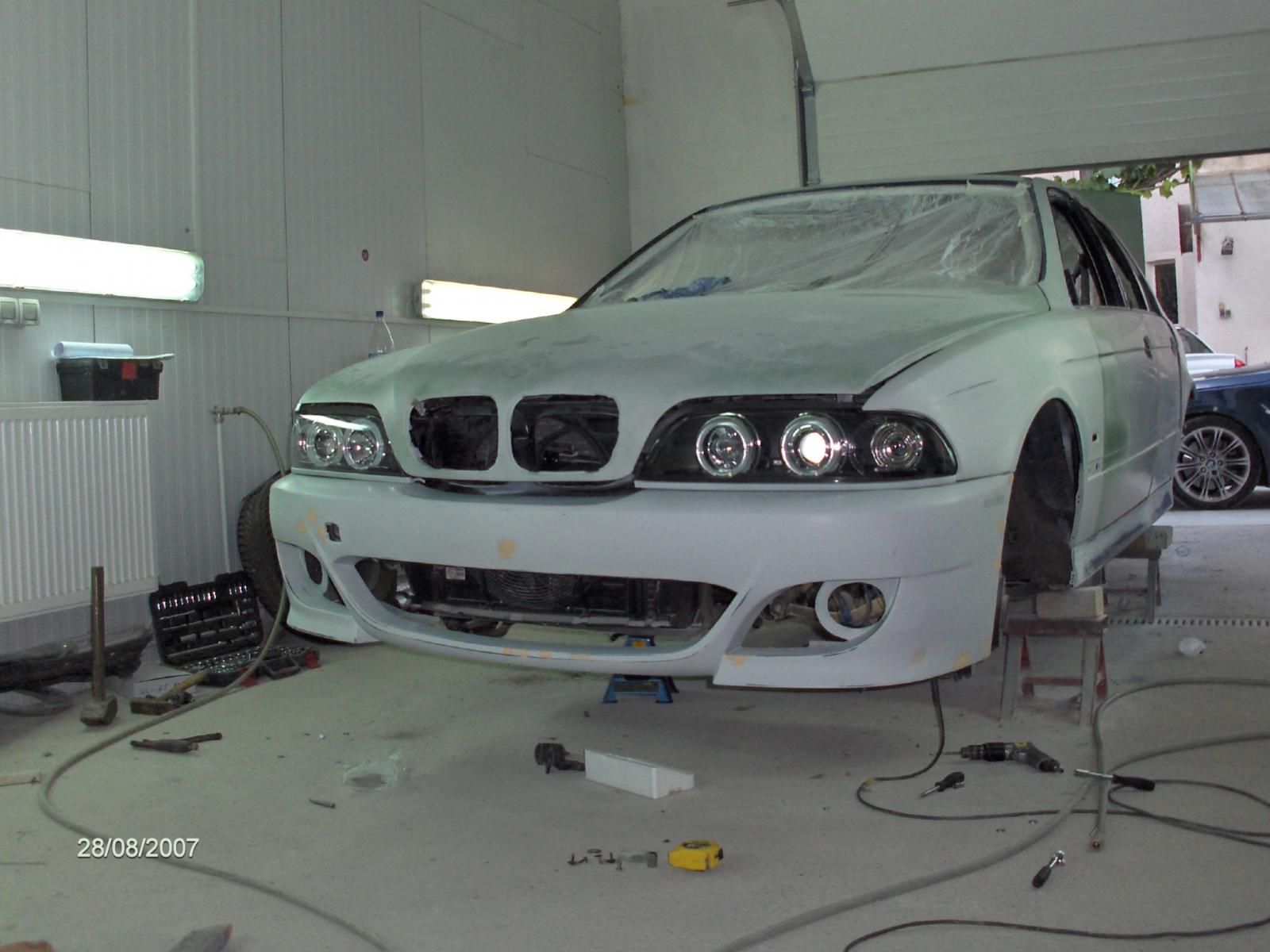

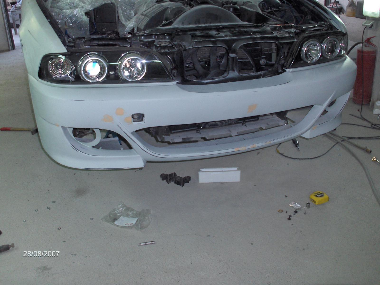

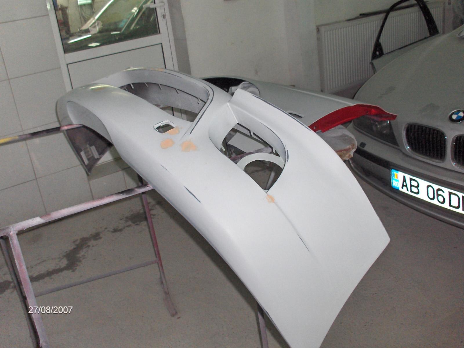

Am cumparat tot ce trebuia pentru marea modificare de prin primavara - kitul esterior - kerscher ( bara fata, bara spate, praguri, grila, proiectaore ceata), faruri, stopuri, eleron, oglinzi

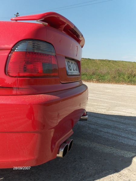

farurile si stopurile le-am montat cand am desfacut pachetul iar spoilerul spate l-am montat un pic inainte sa ne apucam de vopsit ca sa fac tobele dupa spoiler - la tobe am mai adaugat o finala - pe masina erau initial tobe cap coada borla proxs si am mai adaugat inca o finala tot borla (toba de mijloc e in V si mi-a permis sa mai montez usor inca o finala - am deformat un pic tabla unde vine roata de rezerva dar e ok - s-a schimbat sunetul dupa interventia la tobe ( eu zic ca are voce sexy

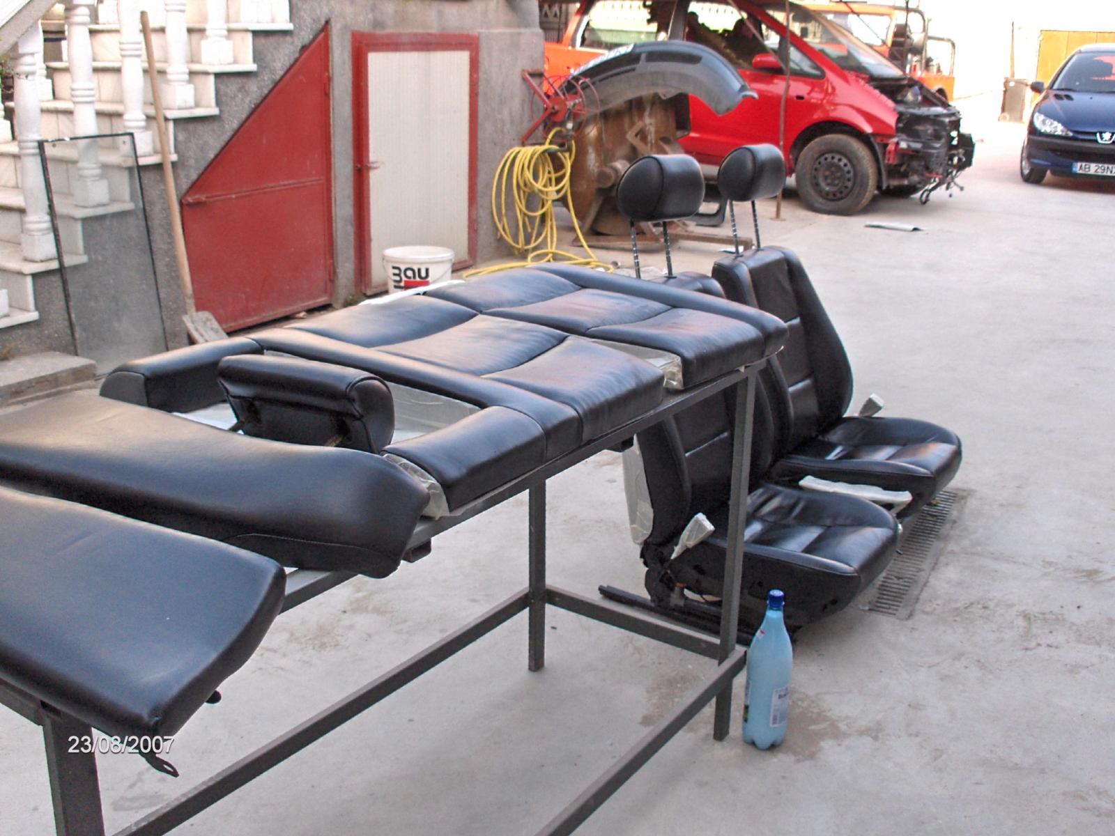

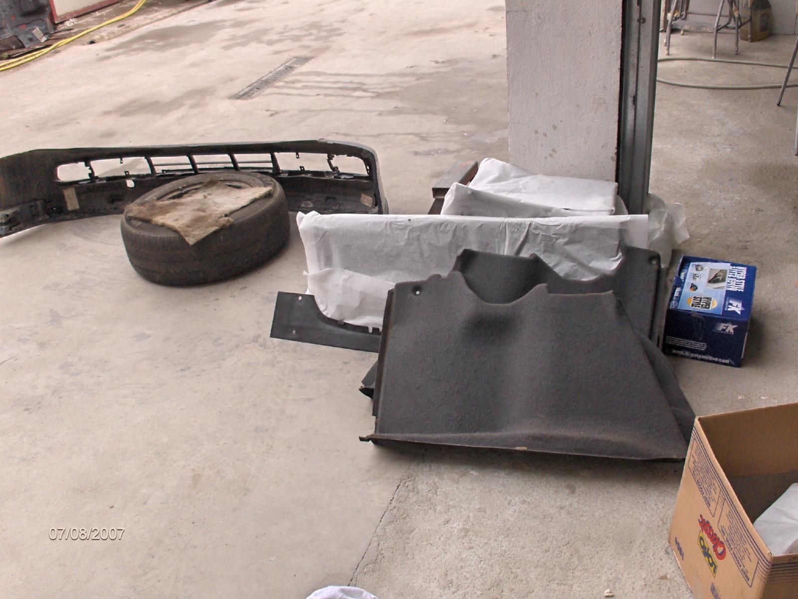

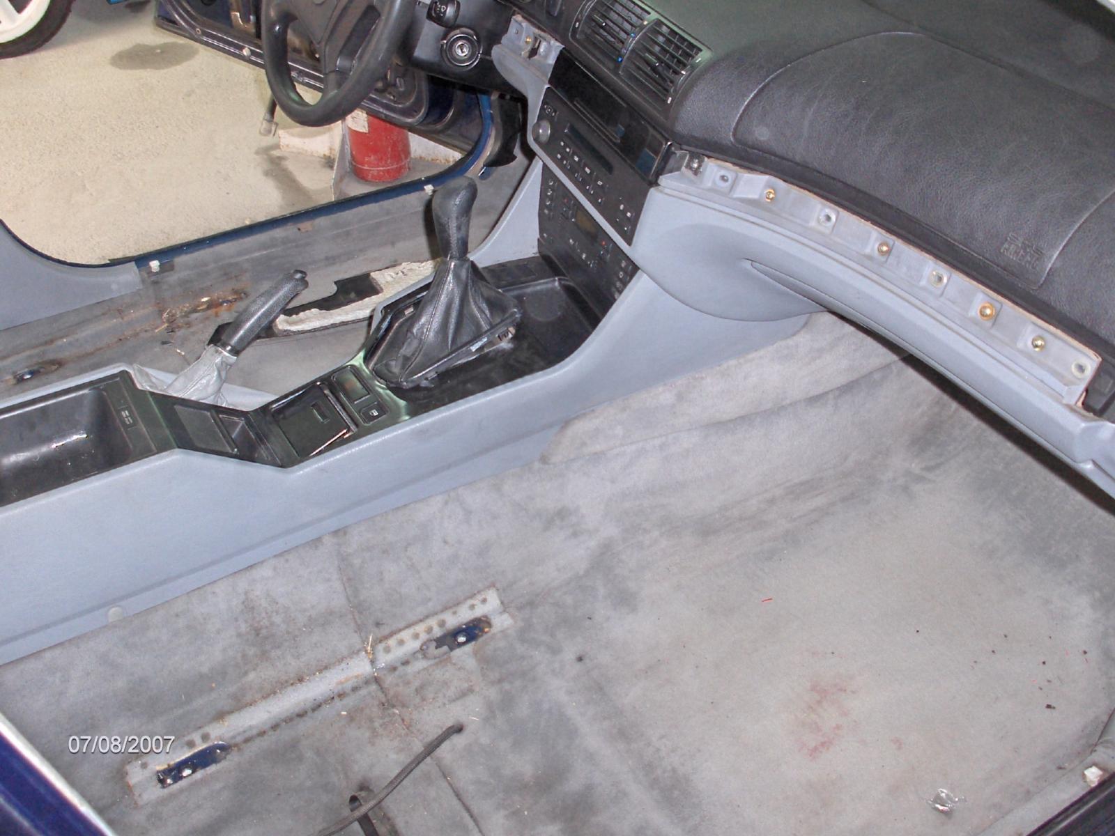

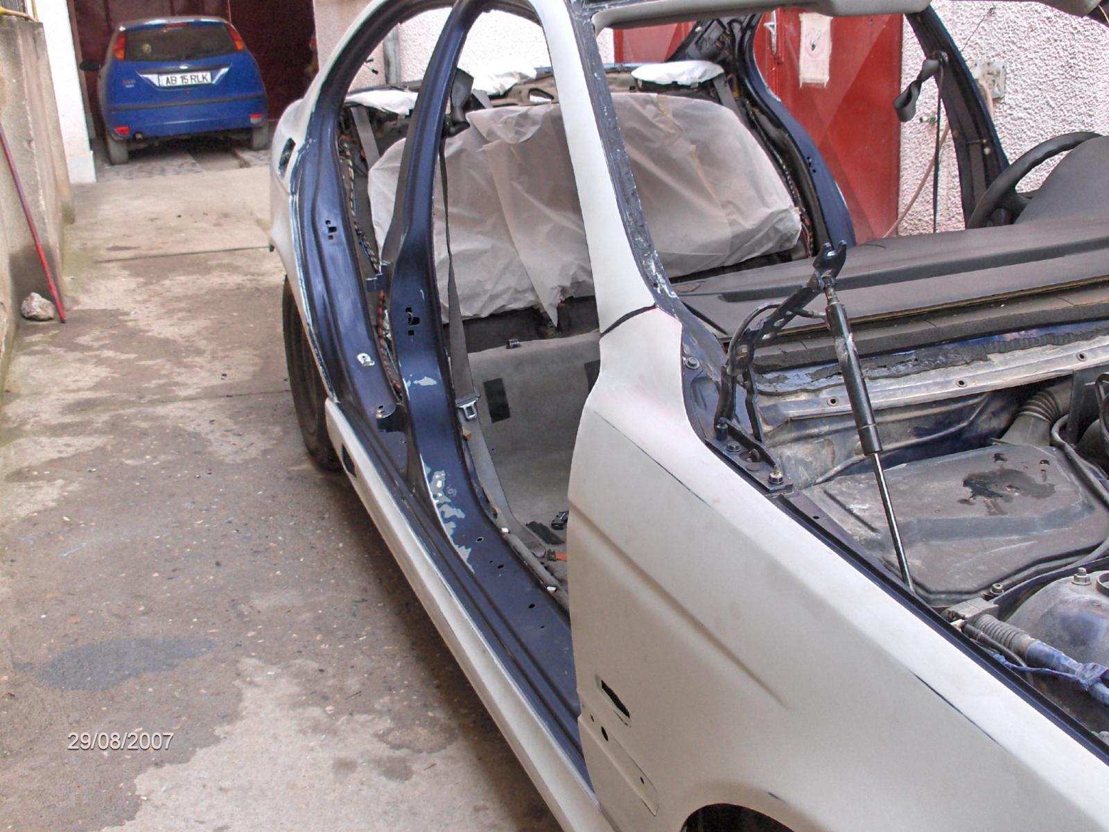

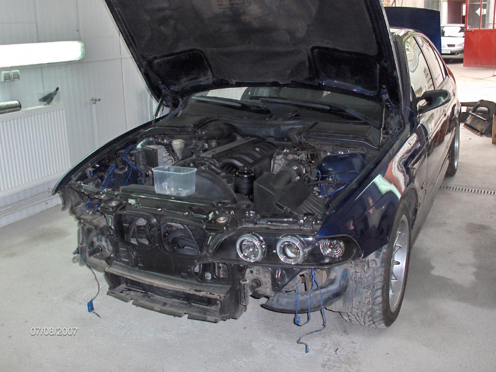

Dupa ce am terminat de demontat masina a ramas doar mocheta pe jos, pe plafon si partea de sus a bordului.

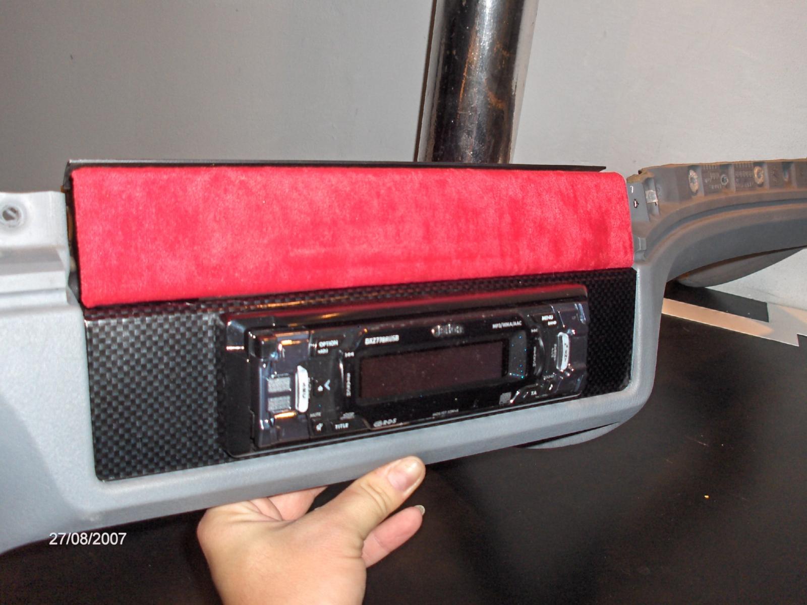

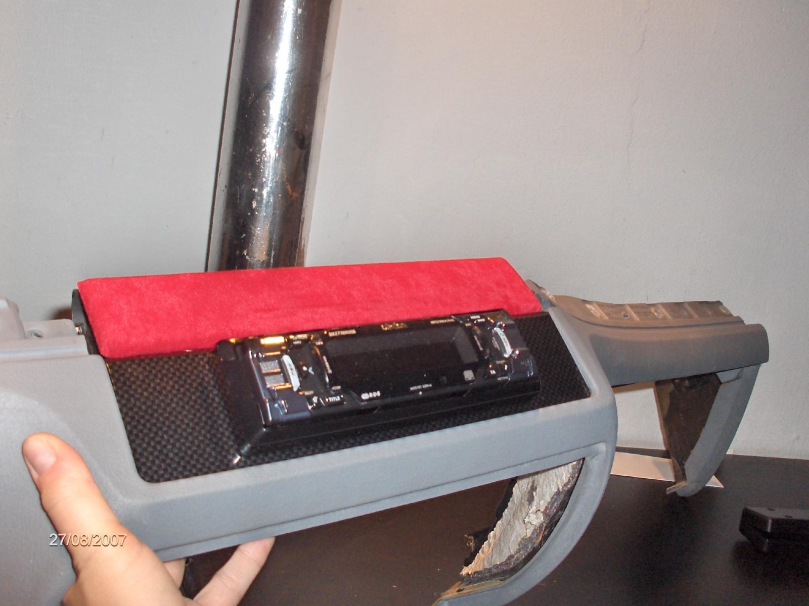

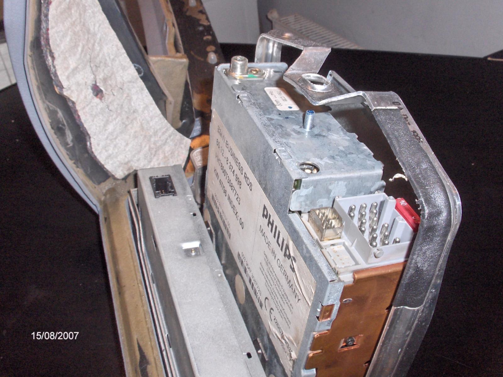

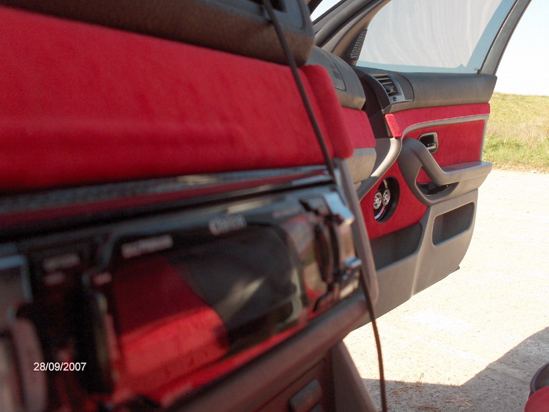

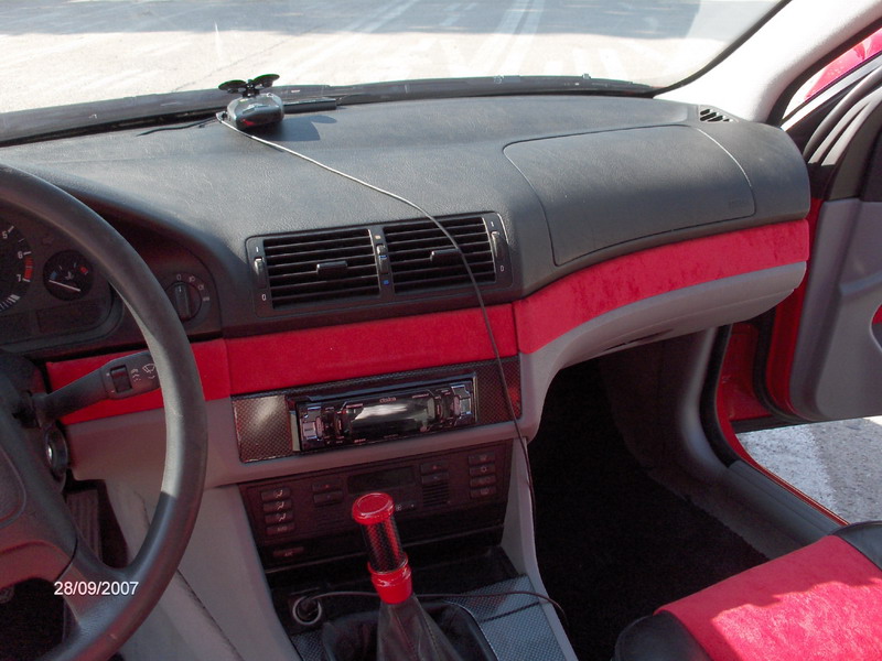

La sunetul interior am inceput eu ceva dar nu am finalizat - in 2007 - odata cu modificarile la exterior am facut la interior ce am reusit - cd player clarion si boxe rockford fosgate - cu cd playerul m-am chinuit sa il pun in pozitia care sa imi permita sa pastrez linia rosie a bandourilor si nu a fost usor - in spatele lui sunt conductele de ventilatie si nu am vrut sa aiba de suferit.
Asta trebuia sa fie prima etapa la sunet si apoi sa continue cu statii si subwoofere dar mereu pe lista de prioritati a fost ceva in fata.

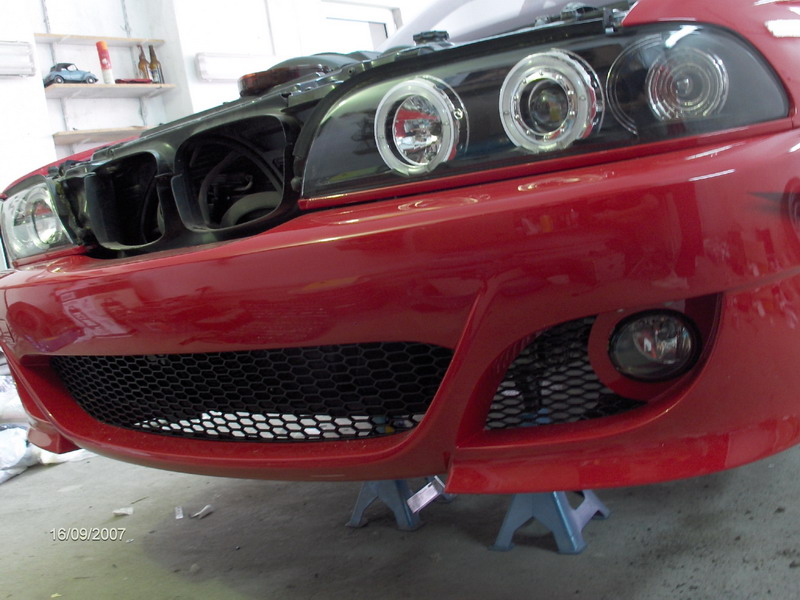

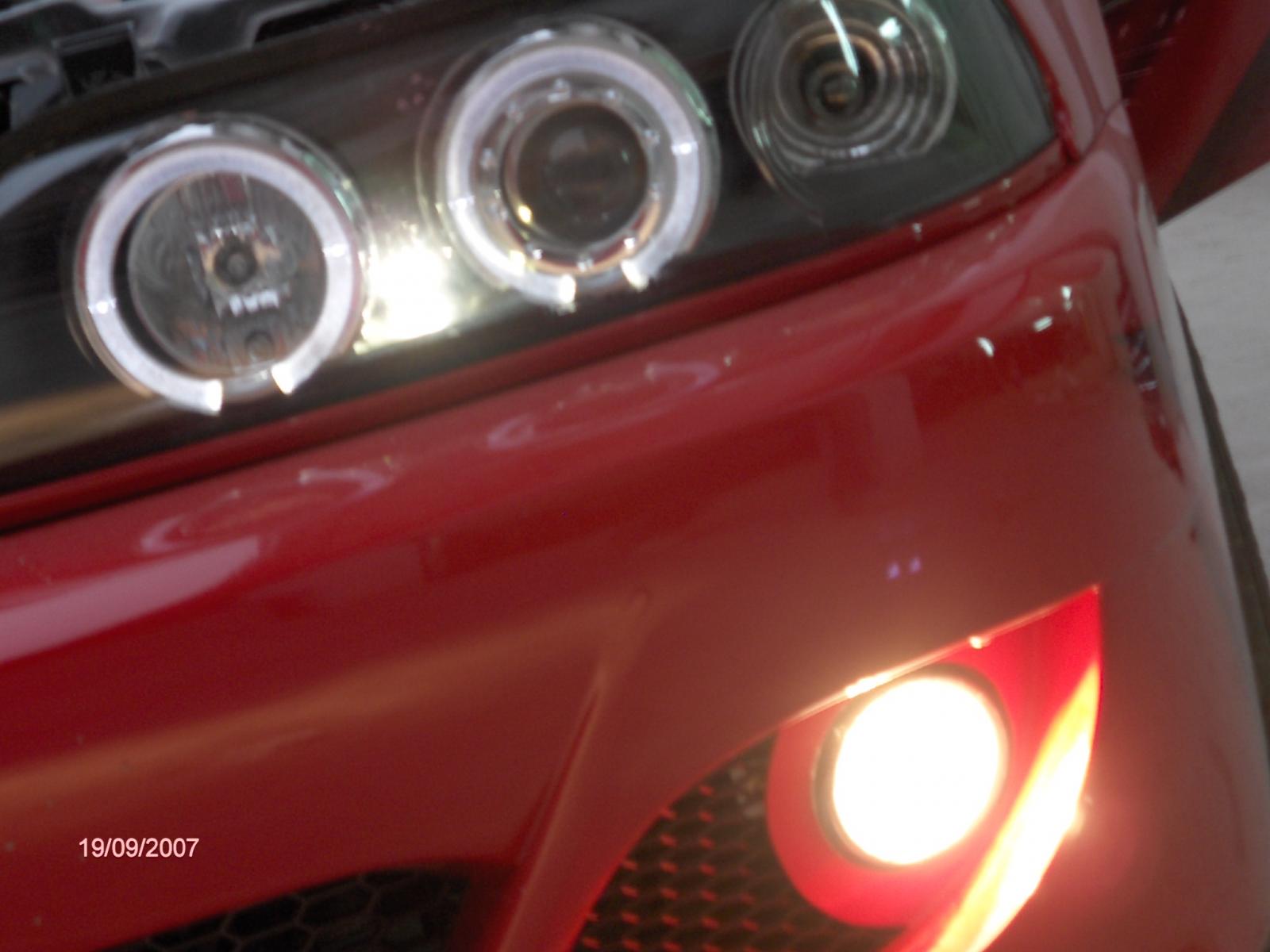

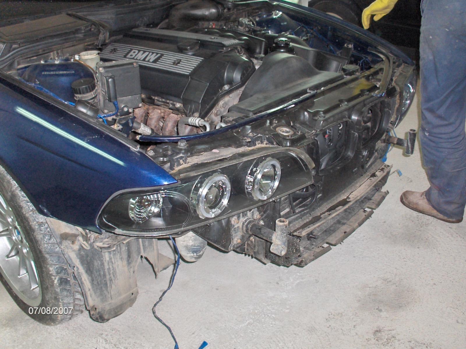

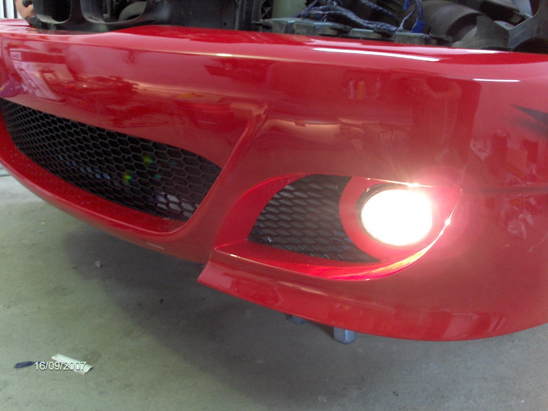

Xenoane am avut pe farurile vechi si ma disperau - cand se aprindea numai un far cand nici unul - acum am lasat becurile din farurile noi dar pot sa pun si xenoanele - farurile vechi s-au facut naspa dupa o vreme si atatea interventii le-am facut ca nici eu nu mai stiam ce fire sunt pe acolo ( glumesc - si in somn stiam fiecare fir si fiecare mufa dar aratau naspa) - farurile care le am acum sunt inpro si sunt multumita de ele deocamdata.
Deci neaparat pune niste xenoane, daca sunt puse bine se aprind toate bine, montajul nu dureaza mai mult de 30 de minute.
La bord ai schimbat ledurile? e plictisitor acel portocaliu din bord, o lumina alba cu ace rosi sau albastre ar merge, la numar ai putea sa pui leduri, la plafoniera, etc, lumina alba pentru leduri sa fie alb rece.
Xenoanele le am pe aici pe acasa si urgent le montez - am tot amanat cica din lipsa de timp.
Luminile la bord nu le-am schimbat dar as vrea sa schimb ceasurile - cadranele - pot sa le fac cu ce desen vreau eu - normal ca ceva pisic - ( i-am facut la un prieten pentru o honda cu nebuniile care le avea el in cap si nu e greu).

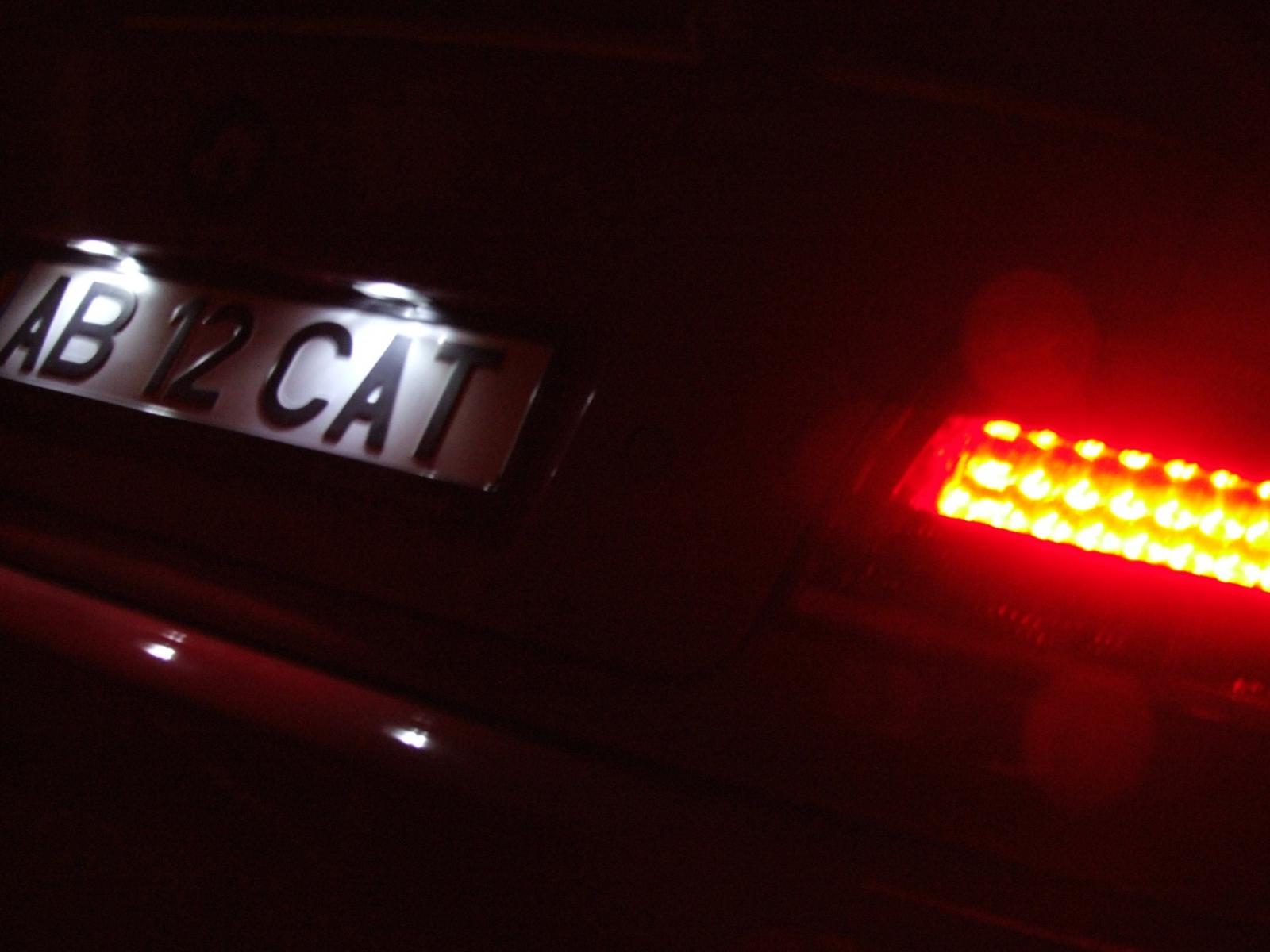

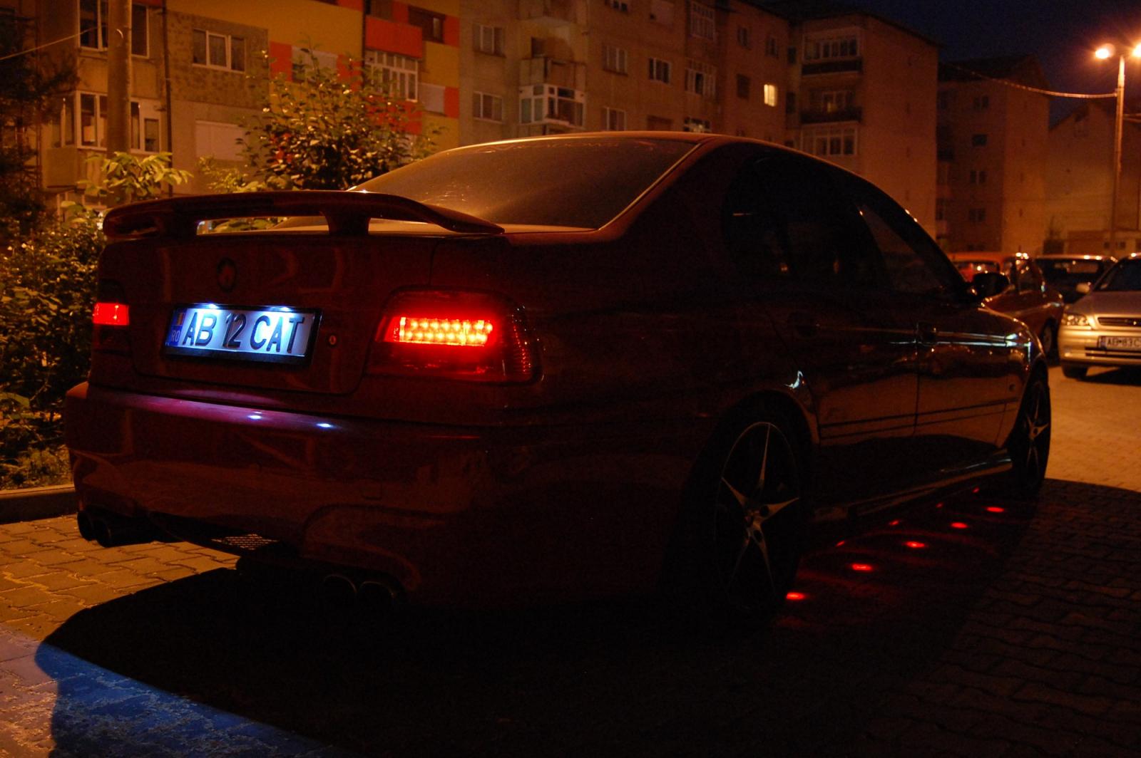

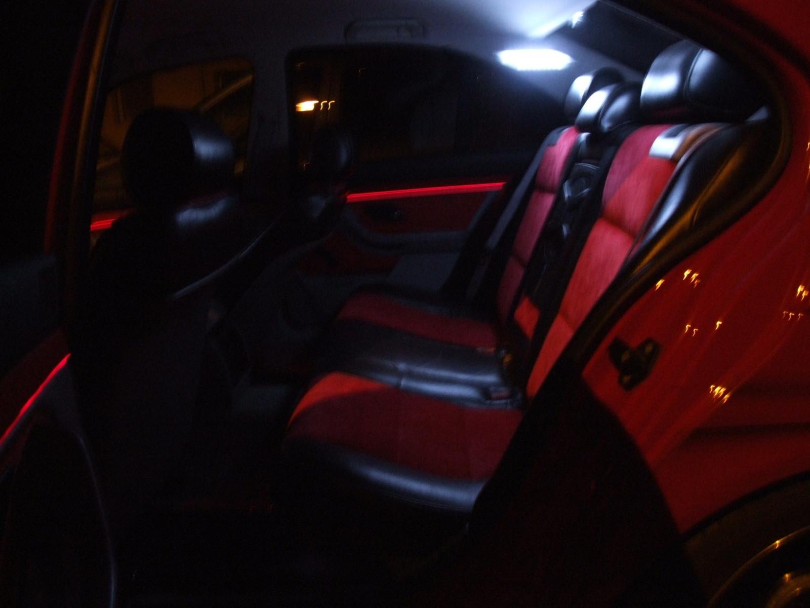

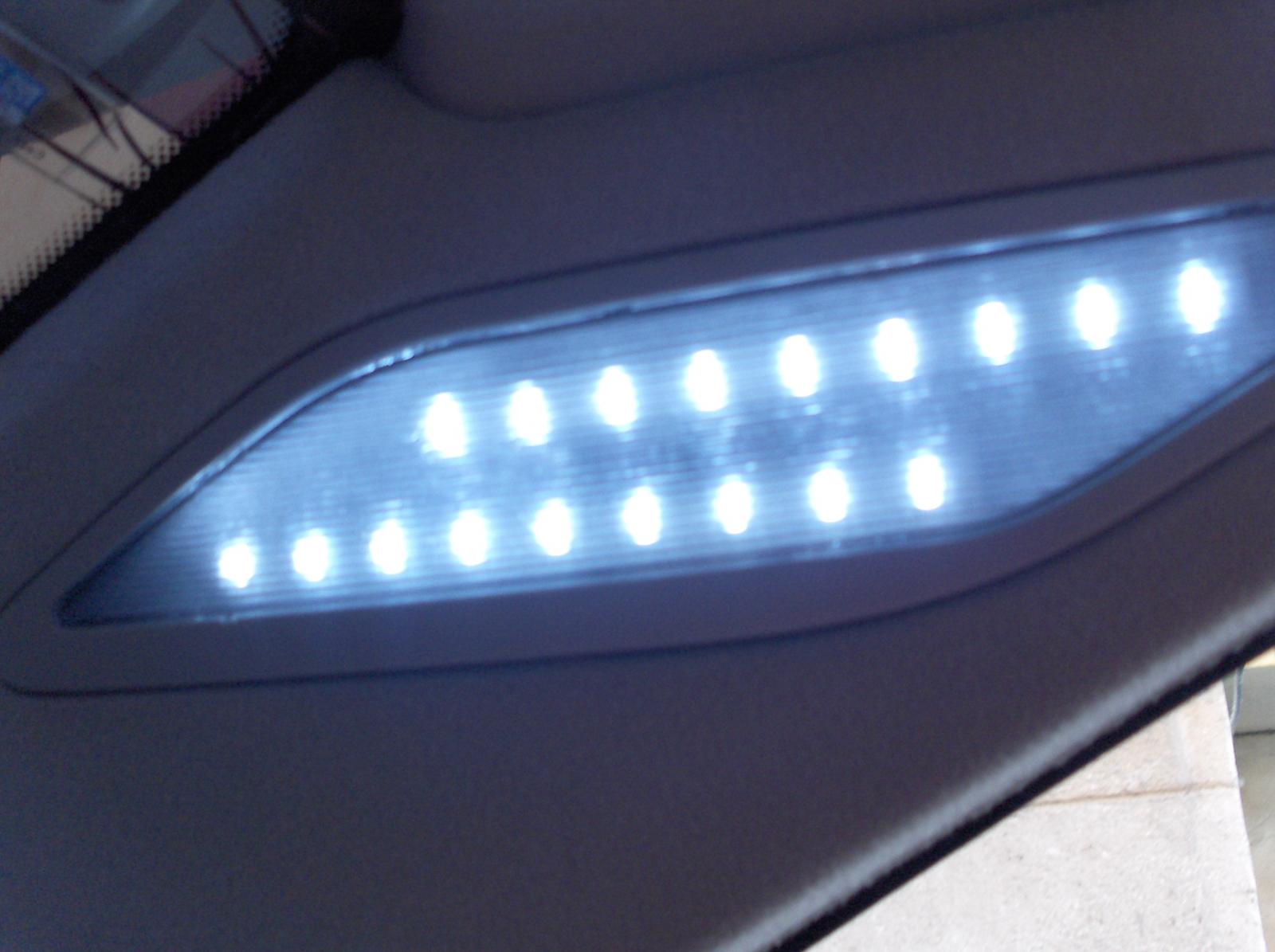

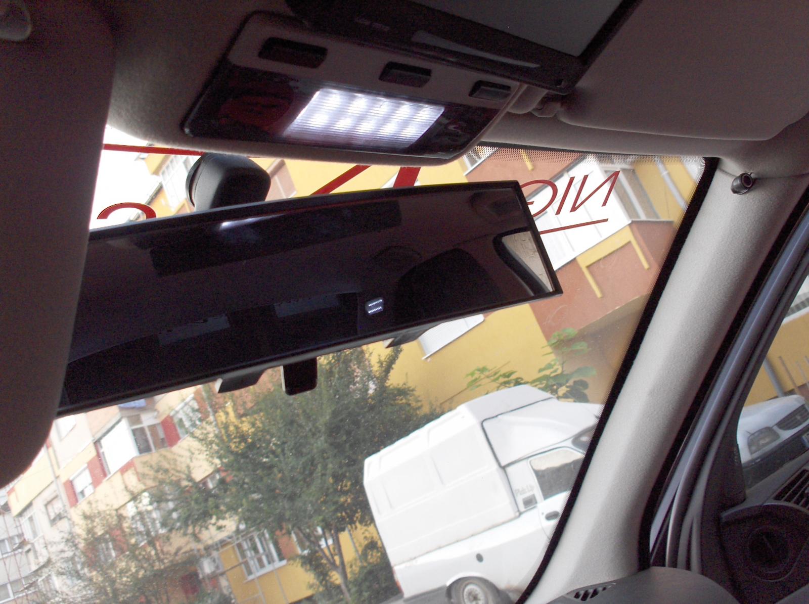

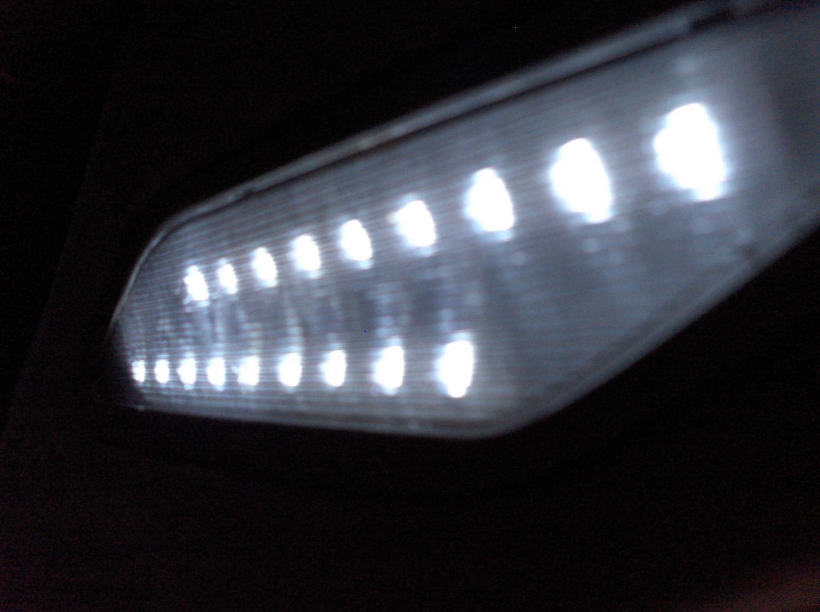

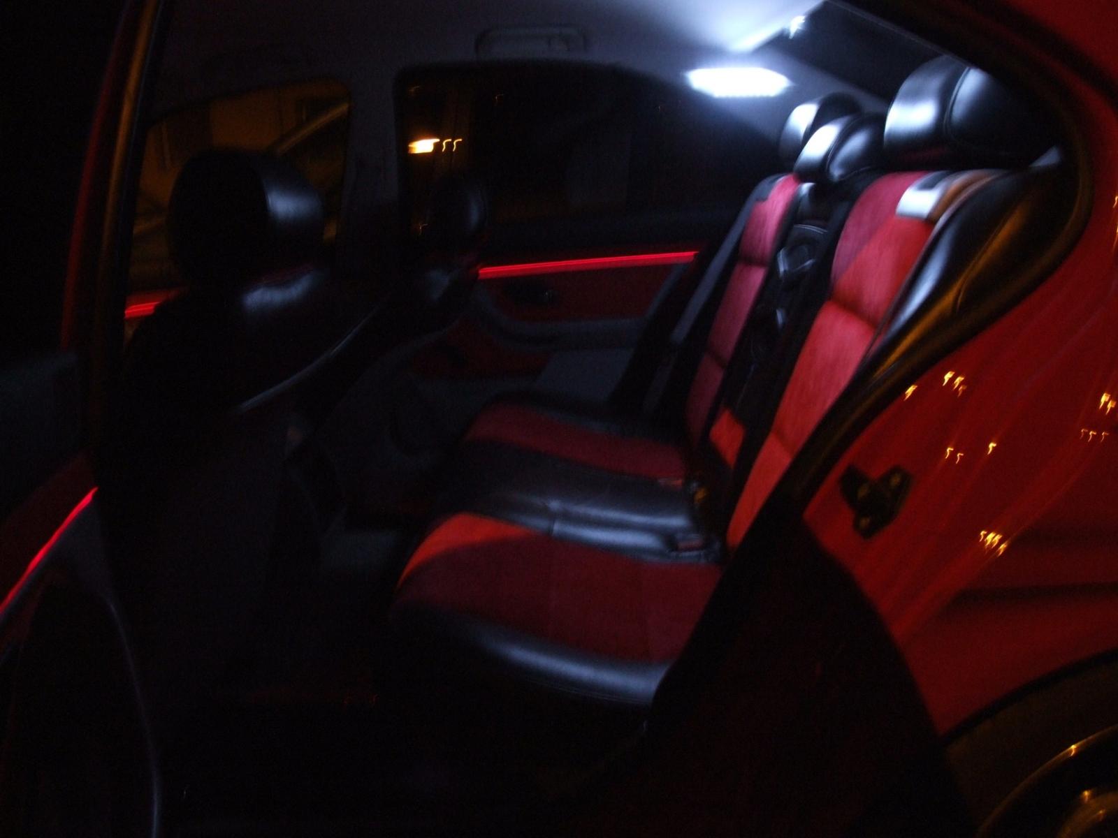

Plafonierele sunt cu leduri si la numar am leduri - mai am firele luminoase in interior care se armonizeaza ok cu lumina de la bord - pun niste poze sa vezi dar in realitate arata mult mai bine decat in poze ( cel putin firul luminos) - e un fir ciudat care da lumina continua - nu e banda de leduri - am pus pe usi si pe marginea presurilor.
Ce se mai vede in poze e un monitor pentru camerele din fata, nu ma inteleg prea bine cu bordurile si atunci m-am gandit sa montez langa proiectoarele de ceata 2 camere si pe monitor vad cum ma apropriu de bordura - acum necesita niste reparatii la mufe dar nu e complicat sa le repun in functiune.

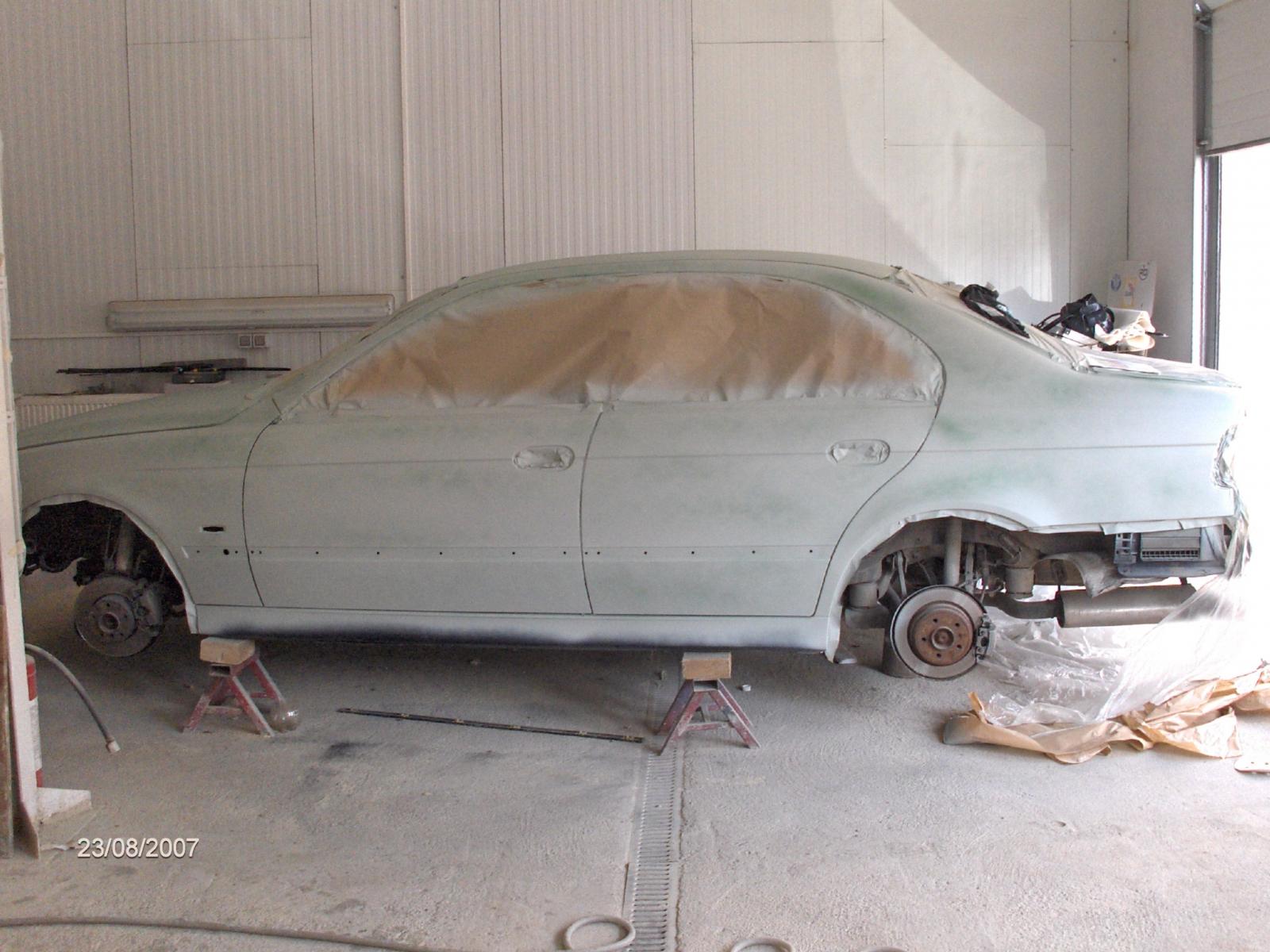

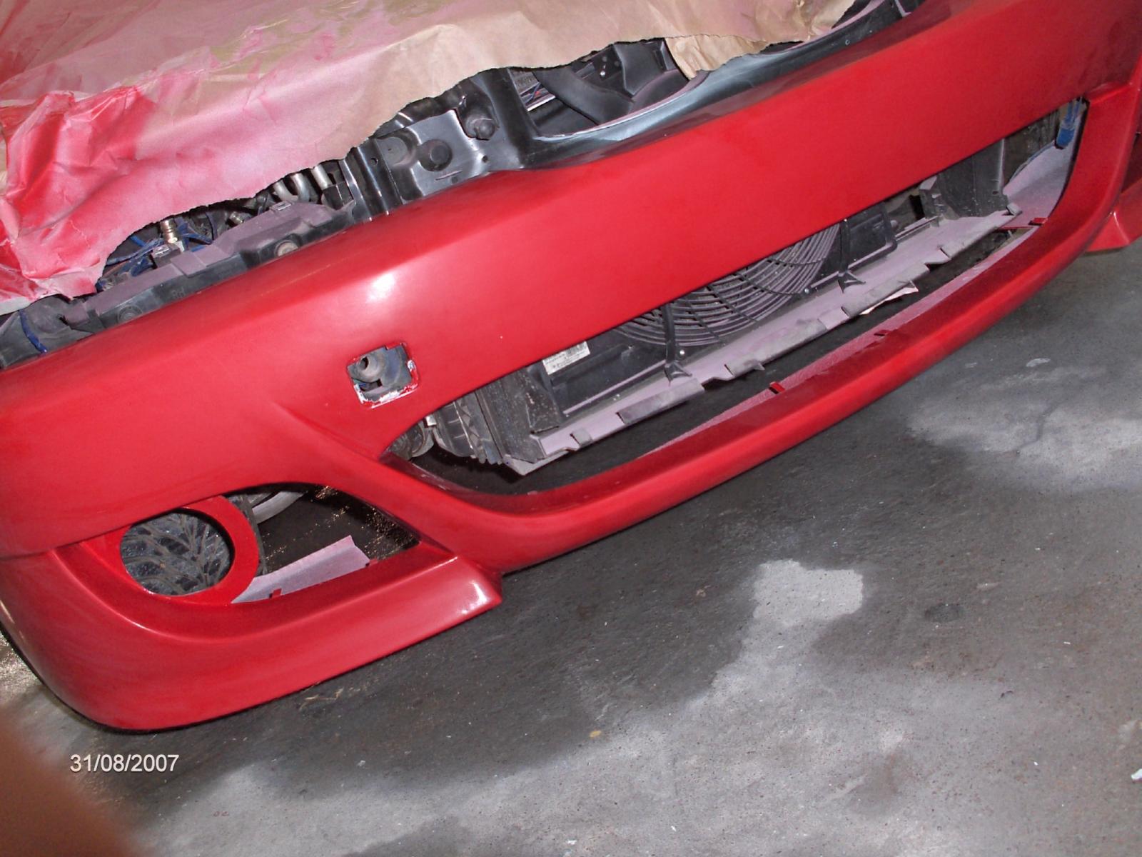

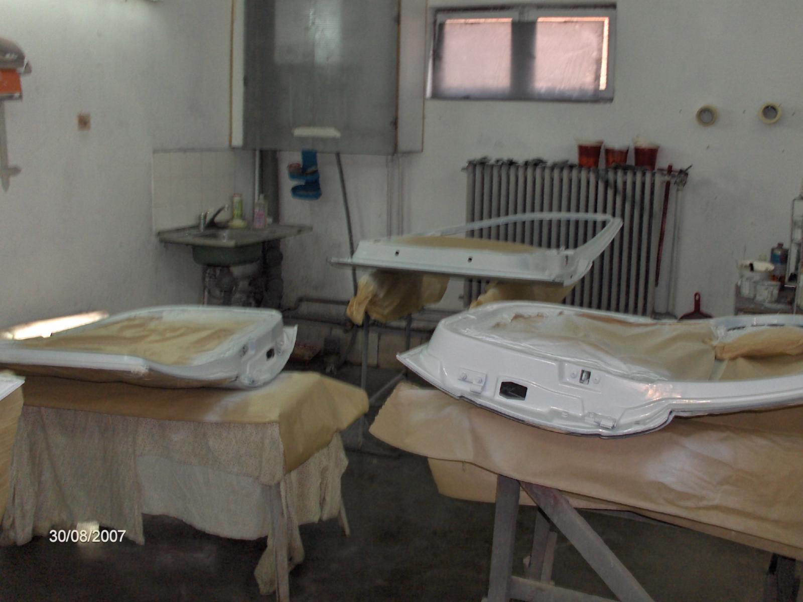

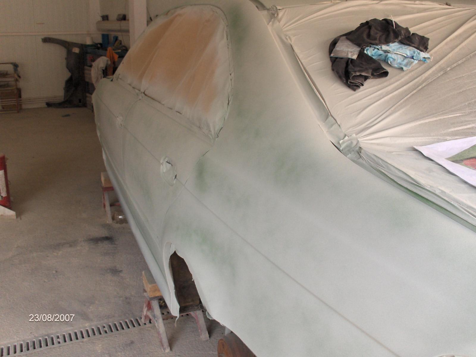

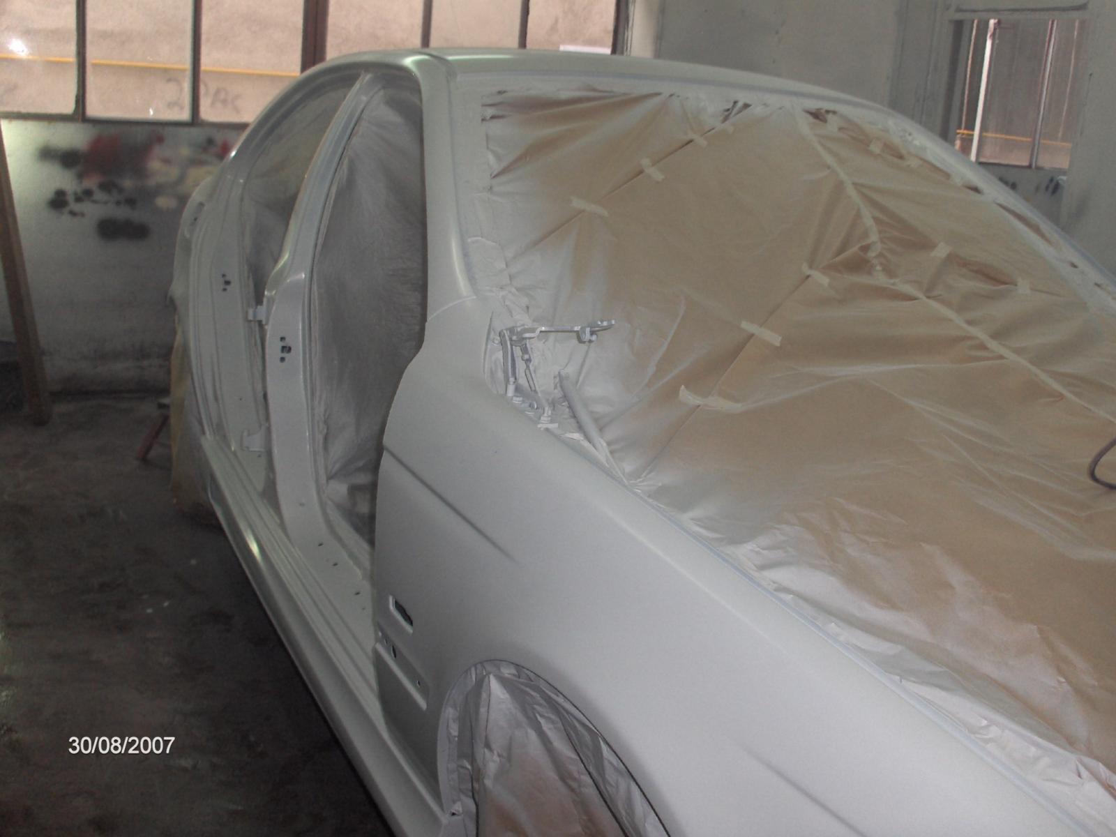

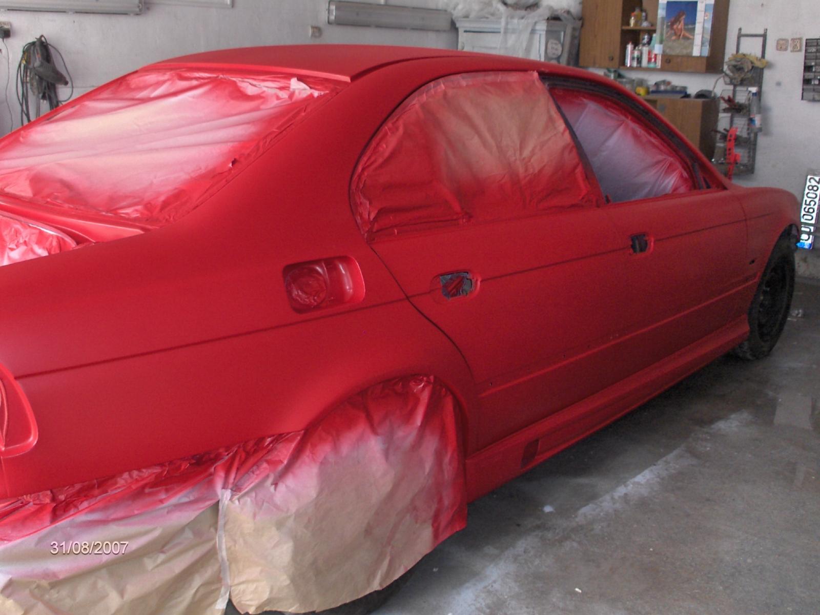

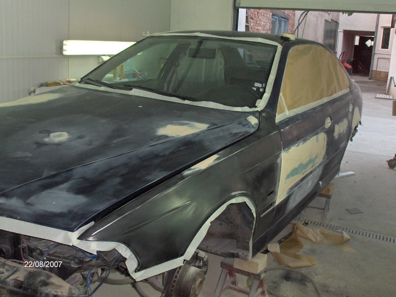

Vopsirea si paitul

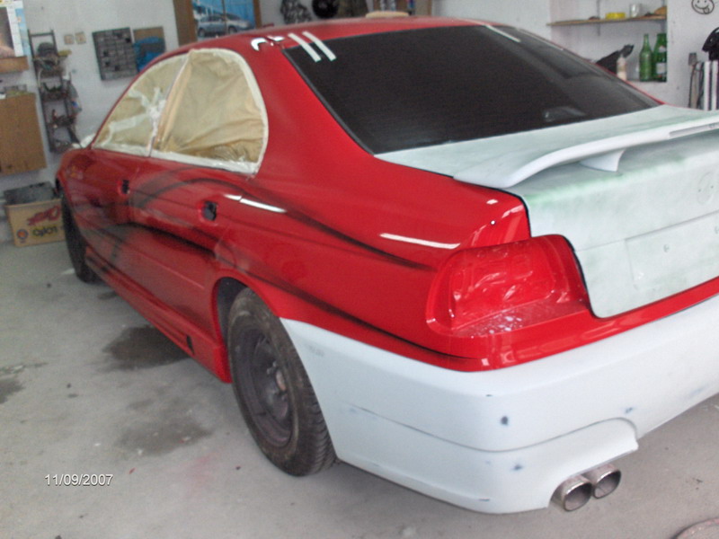

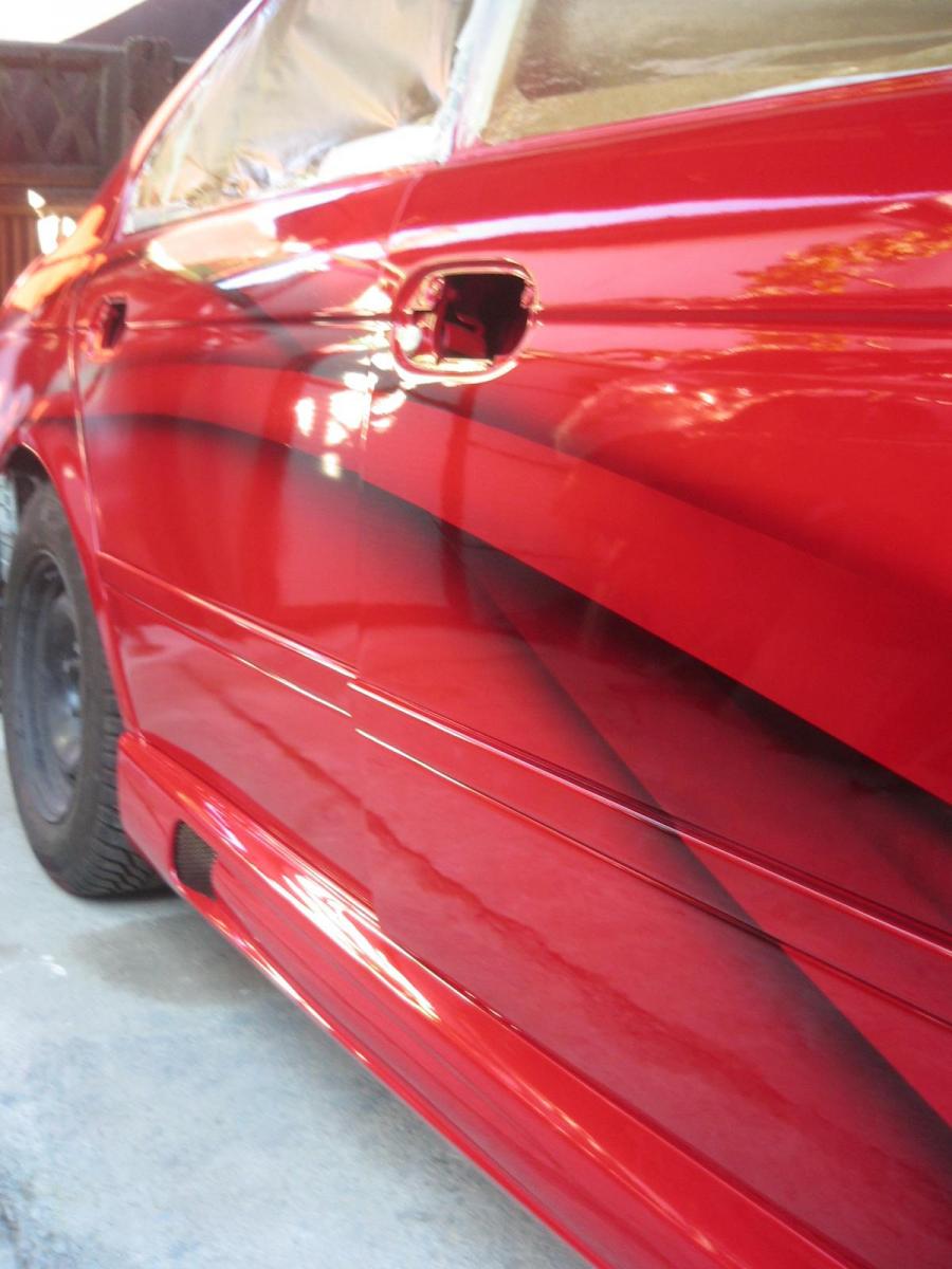

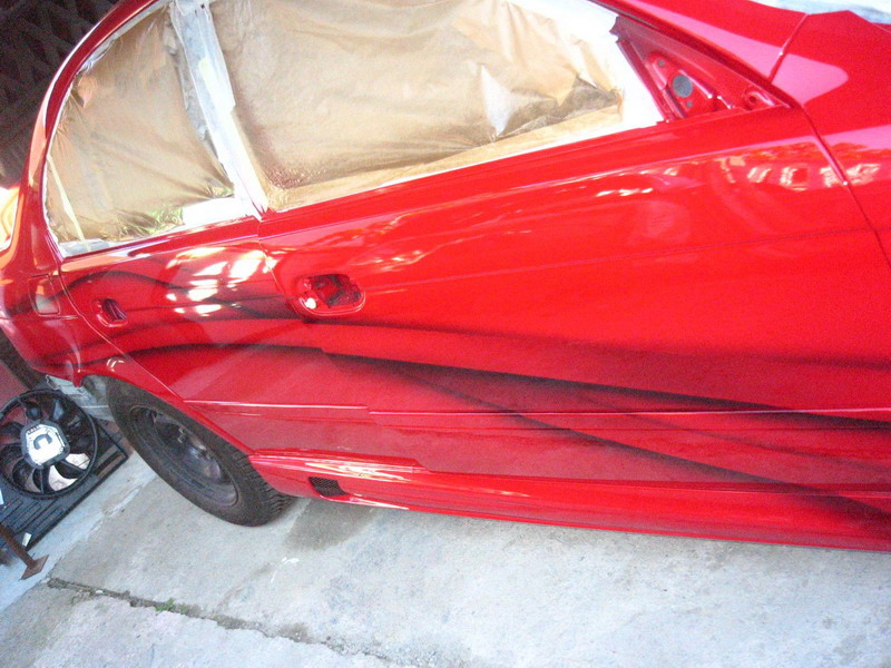

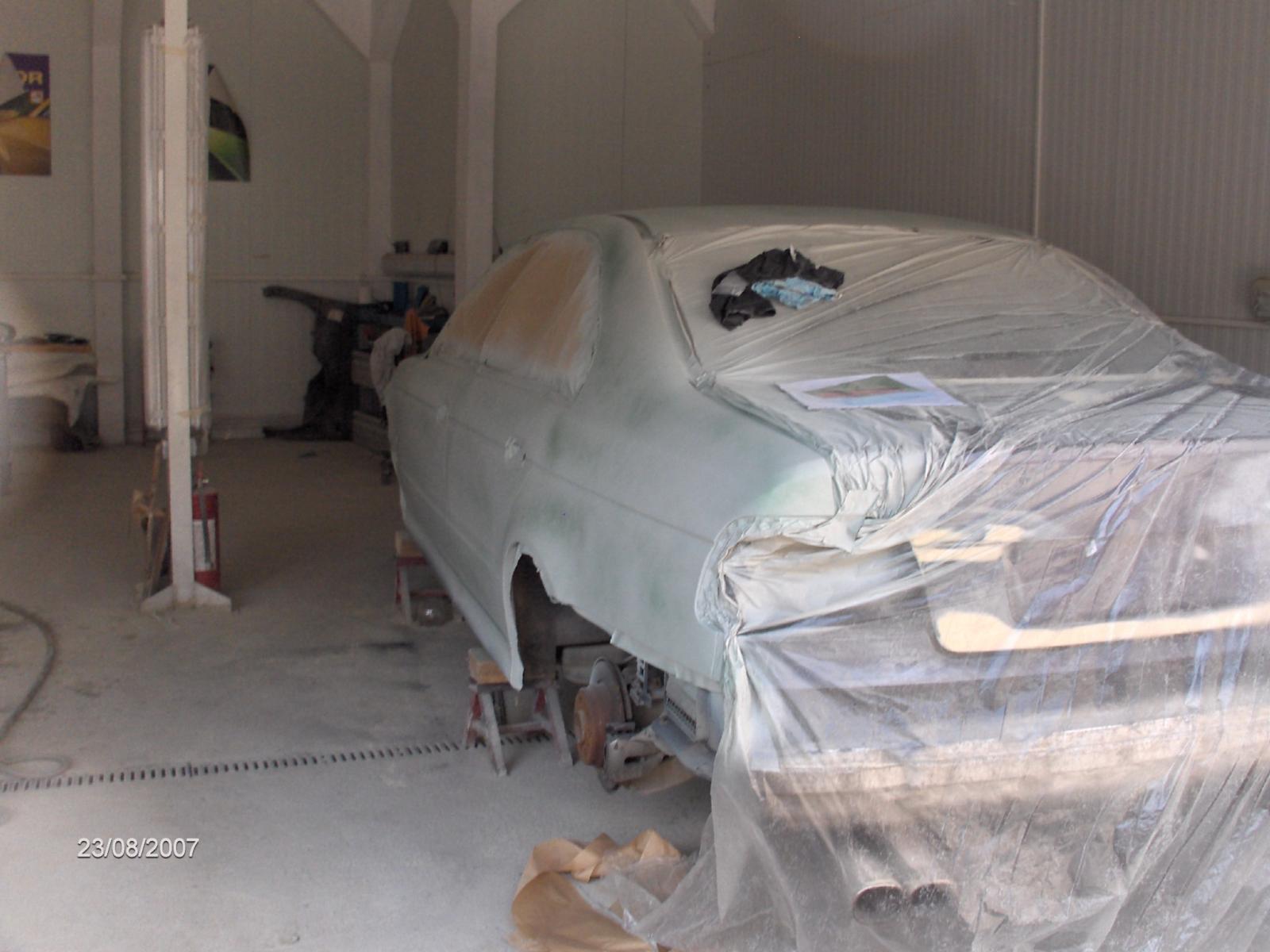

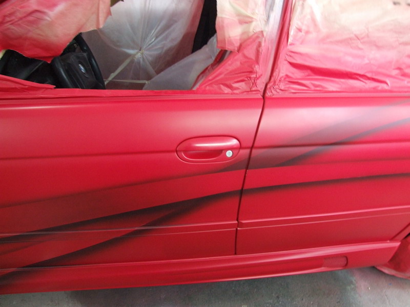

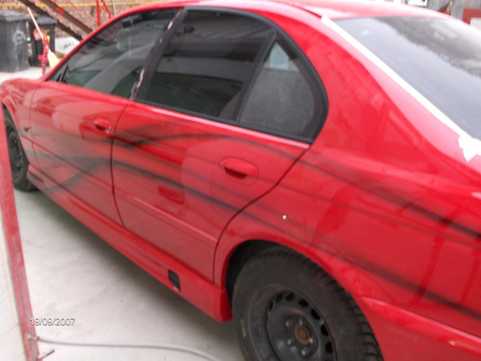

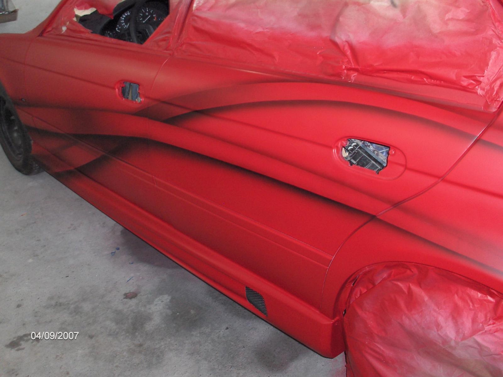

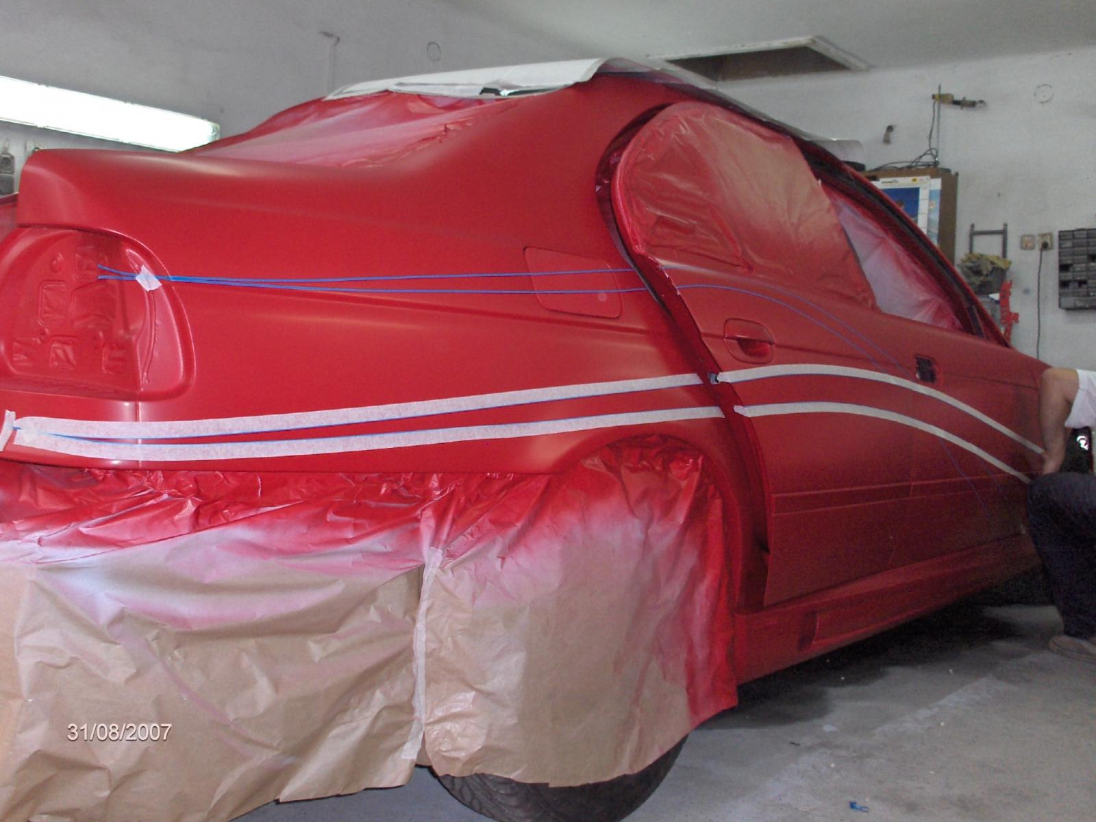

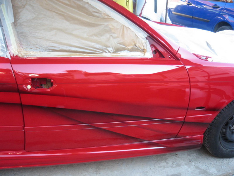

Primul strat de vopsea este alb - pentru profunzimea culorii finale - asa era reteta pentru vopsea in linia 55 - desenul e facut peste vopseaua nelacuita - avea o tenta roz dar pe urma cu lacul aplicat a devenit acel rosu care ma incarca in fiecare zi.
Am mai vrut sa fie ceva sub linii pe usa din spate dar am avut probleme pt ca vopseaua era prea cruda si ce voiam se putea face numai cu sablon - asa a fost sa fie - m-am necajit pe moment dar pana la urma totul a fost bine.

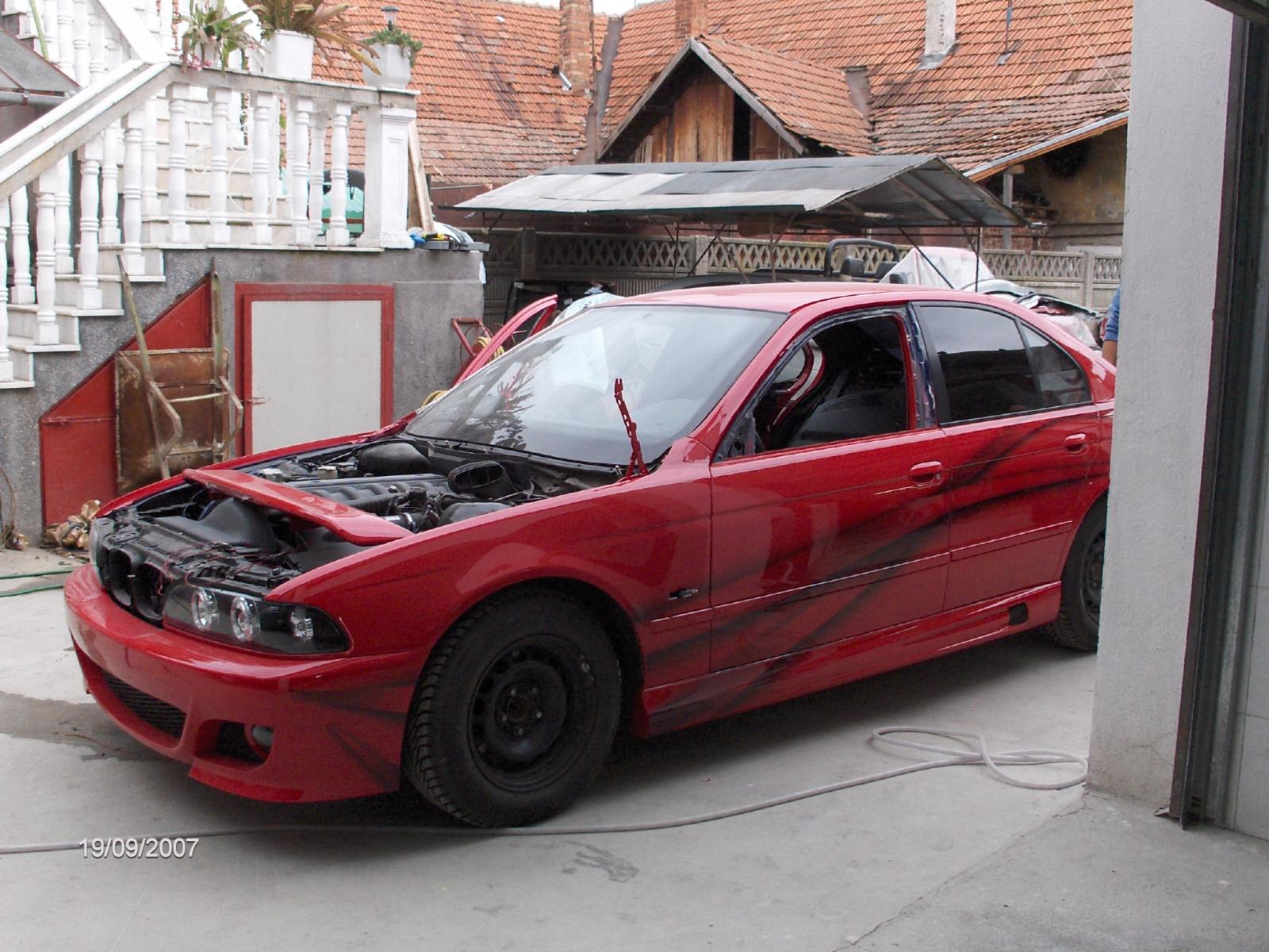

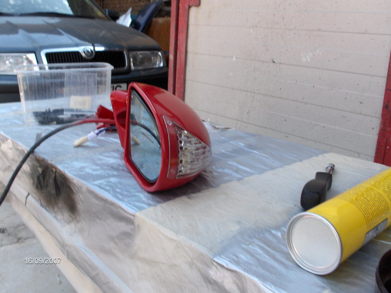

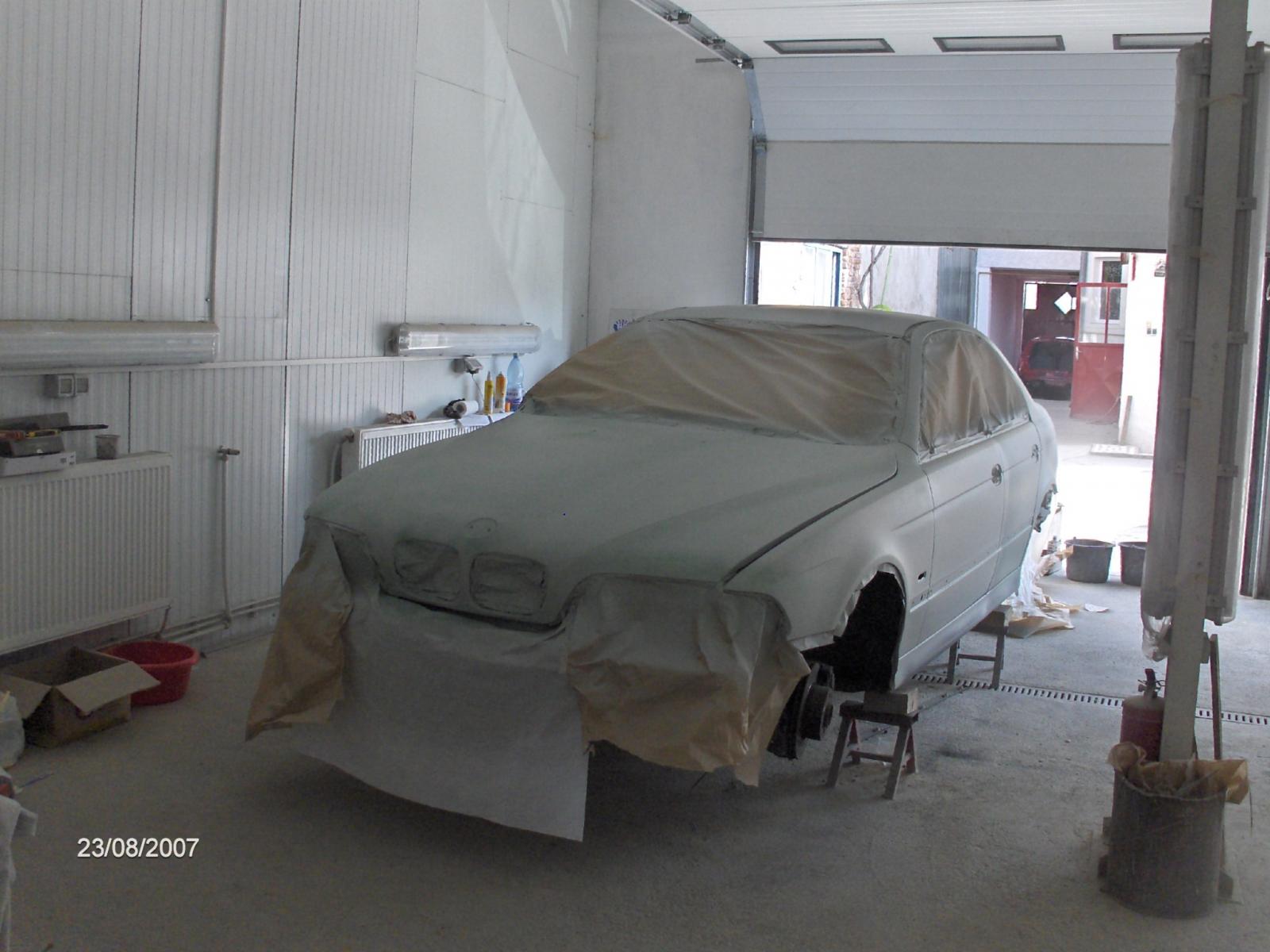

Apoi luna septembrie 2007 - cat incepea sa capete forma - dar eu nu mai aveam concediu si mergeam la atelier numai de la 16.00 - direct de la birou - a fost descurajant - parca nu mai aveam rabdare sa il vad asamblat dar in acelasi timp cadeam de oboseala - la asamblare in special nu voiam sa las pe nimeni sa lucreze la cat - si asa oricat am schimbat toate clemele si am avut maxima grija la montaj nu le-am putut pune pe toate absolut perfect.

Referitor la proiectoare si lumina in interior , te rog sa imi spui daca a trebuit sa faci unele modificari de ordin mecanic ( firele la ledurile din interior si lacasul proiectoarelor daca a trebuit schimabate respectiv alte gauri sau prinderi).

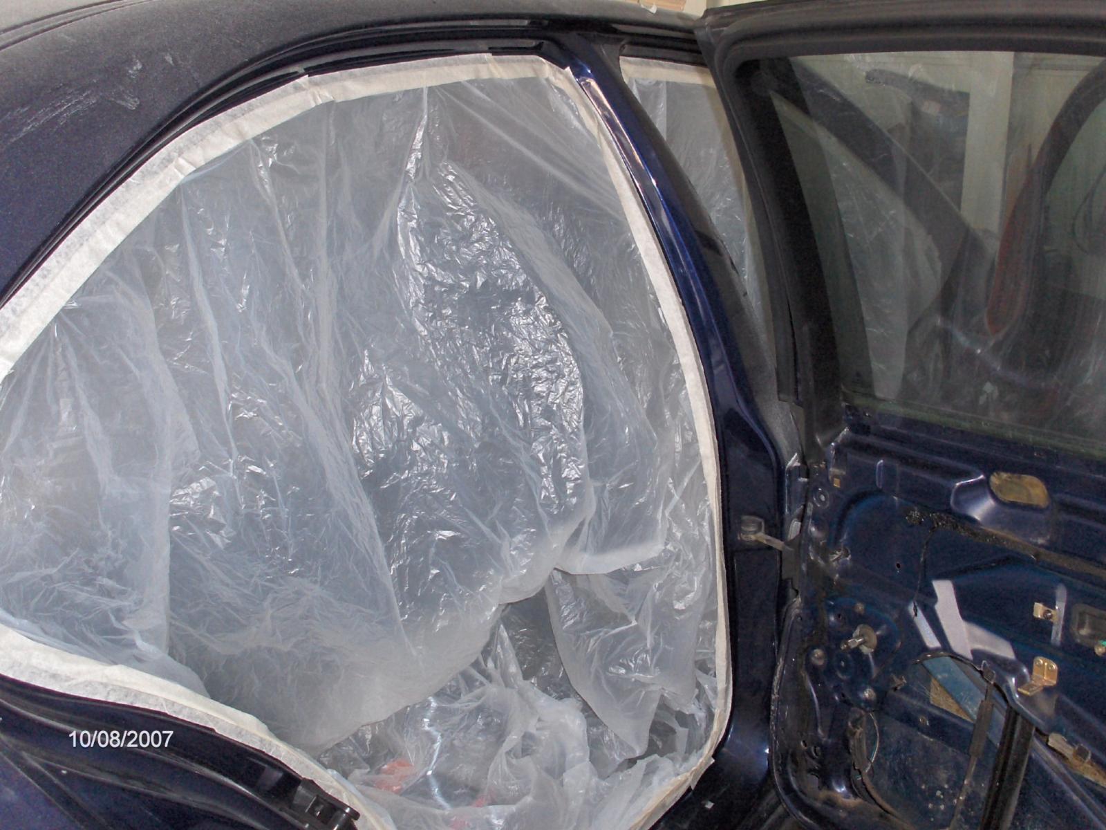

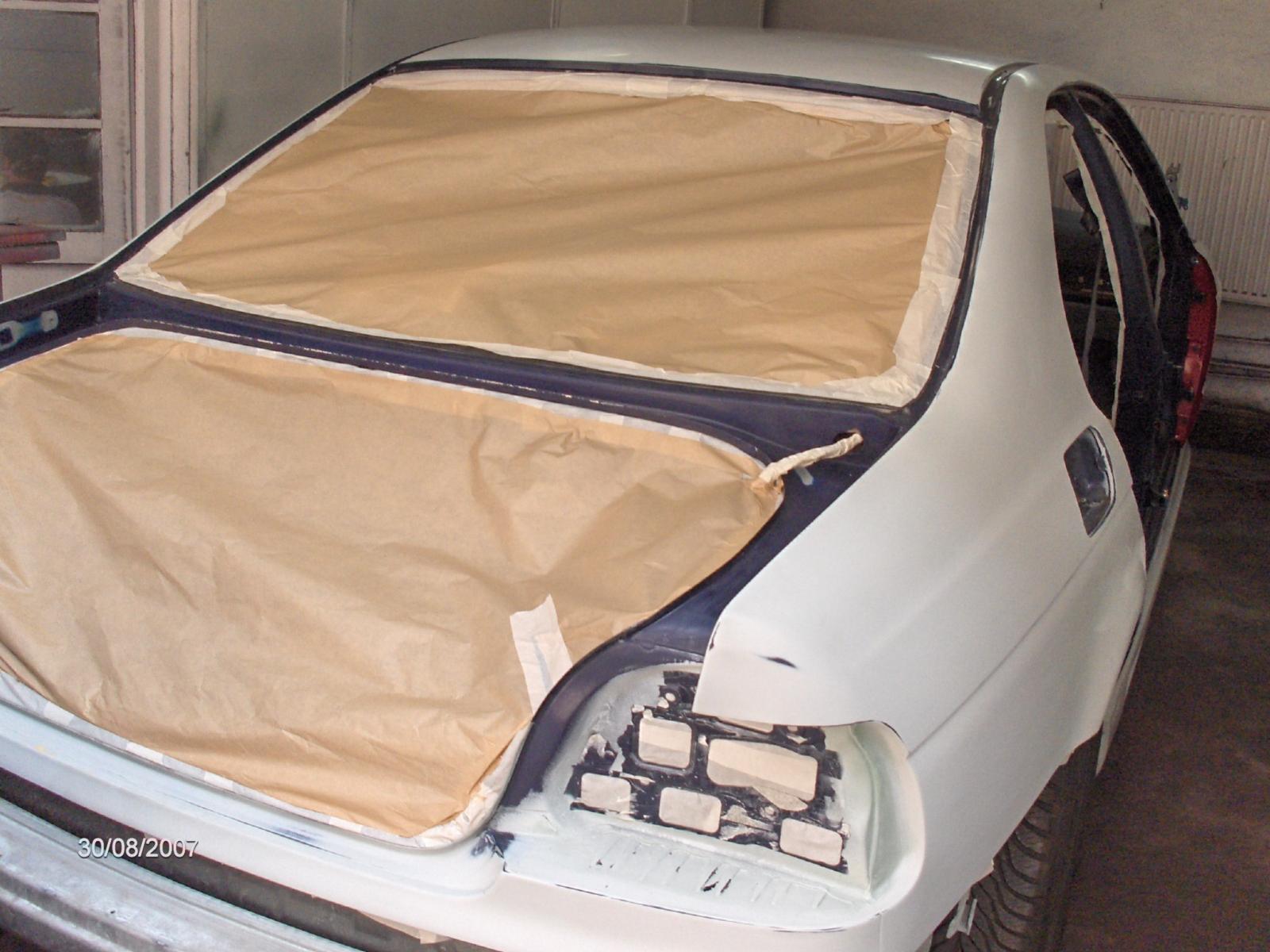

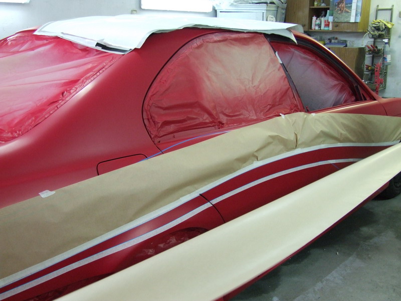

protectia cu hartie e necesara chiar daca desenul e facut cu aerograful - vaporii de vopsea circula - am devenit experta in copertari - atat aveau voie ucenicii sa faca la vopsire

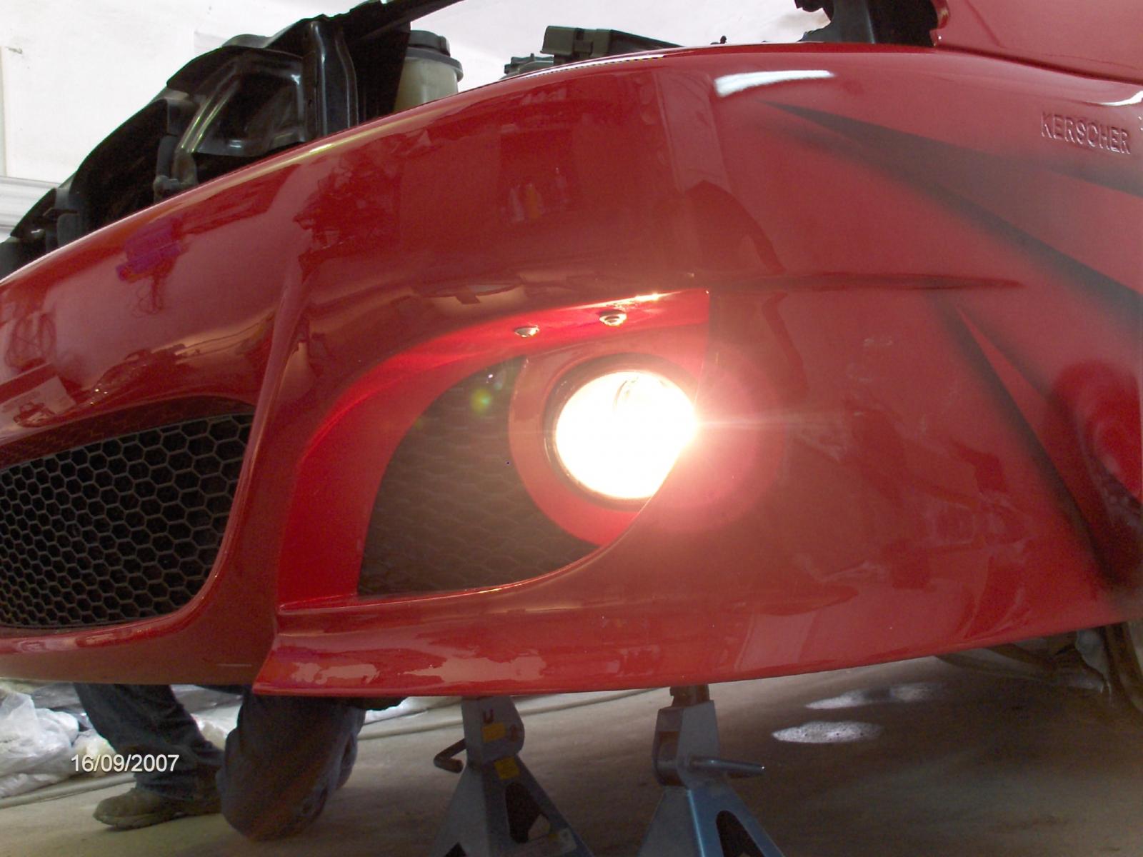

proiectoarele de ceata sunt din kitul exterior si mi-au dat ei prinderi si grilajul negru de langa a trebuit doar decupat iar mufele s-au potrivit - o sa le schimb becurile H11 - sa caut ceva cu lumina mai alba

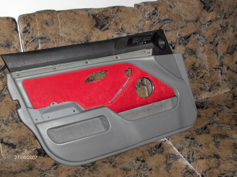

plafonierele sunt cele originale ale masinii dar le-am trimis la un prieten la bucuresti si a pus leduri in interiorul lor
pentru firele de pe usi am tras fire prin balamale si am mai legat transformatorul la pozitii - e un transformator special sau nici nu stiu daca ii spune asa care vine cu firul luminos - m-am chinuit si atunci sa pun firele si mufe in spatele fetelor de usi ca sa pot sa demontez oricand
am mai pus acum de curand la un prieten doar pe usi si am muncit amandoi o zi intreaga si la final am zis - pentru 4 fire cum zmeu am muncit atat - complicat e ca firele luminoase trebuie cositorite de fir normal si ecranajul e doar din 2 lite, plus sa le duci frumos prin stalpii de usa
