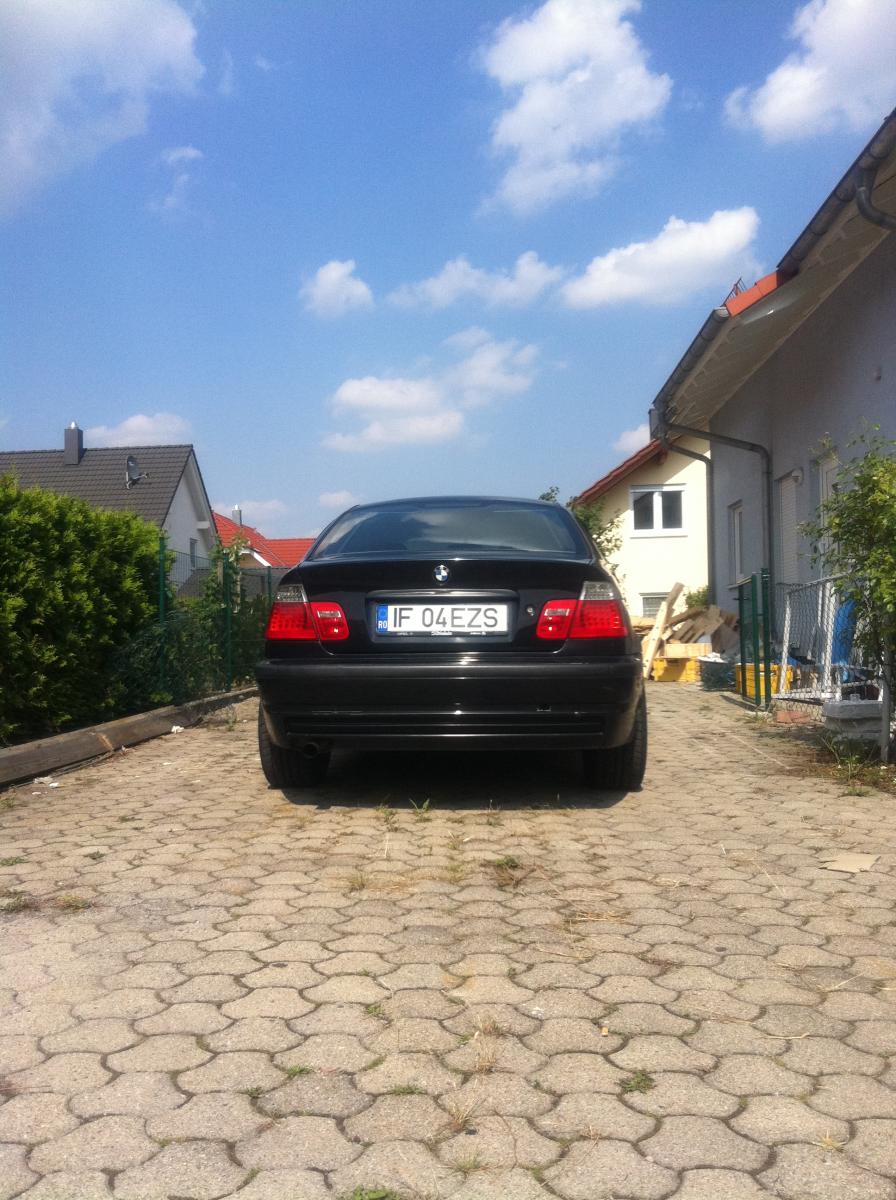

    :-? Frumoase stop`urile . O sa`mi iau si eu dar sa vad cat de bine ma pricep sa le montez..
    Sunt greu de montat ?
      In 10 min nu ai ce face.
      Prima oara da i jos capacul din interior.cam pe la mijloc are o clema ,bagi degetul si tragi sau impingi.
      Dupa ce ai dat capacul jos o sa ai 3 suruburi,unul sus si doua in parti.la cel dinspre aripa trebuie sa tragi putin de covorul care este pe aripa.
      La cel dinspre interior ai un dop oval,o sa l vezi ca este destul de mare.pt piulite iti trebuie o cheie sau tubulara de 10.
      La cele de pe portbagaj scoti cele 4 clipsuri gri care tin tapiteria cu o surubeltina dreapta.acestea sunt prinse doar cu un pulita pe care o desfaci tot cu o cheie de 10.dupa ce scoti piulita m ai are un plastic alb care prinde stopul.stopul de pe portbagaj are si o sina care intra pe margine.ai sa observi cand le scoti(la fel le si bagi la loc.
      Nu stiu daca ai o schema pt mufele de stopuri.ale mele nu au fost noi.
      ps. vad ca tu ai facelift,trebuie sa ti iei pt facelift ca nu se potrivesc de nonfacelift.

          La montat este foarte simplu .
          Trebuie sa bagi bine mufele alea de la stopuri,sunt 3 mari si una mica.
          Daca nu le bagi bine iti da eroare de bec ars in bord,le schimbi pana le gasesti pozitia buna, eu asa am facut pt ca nu am avut o schita pt mufe.

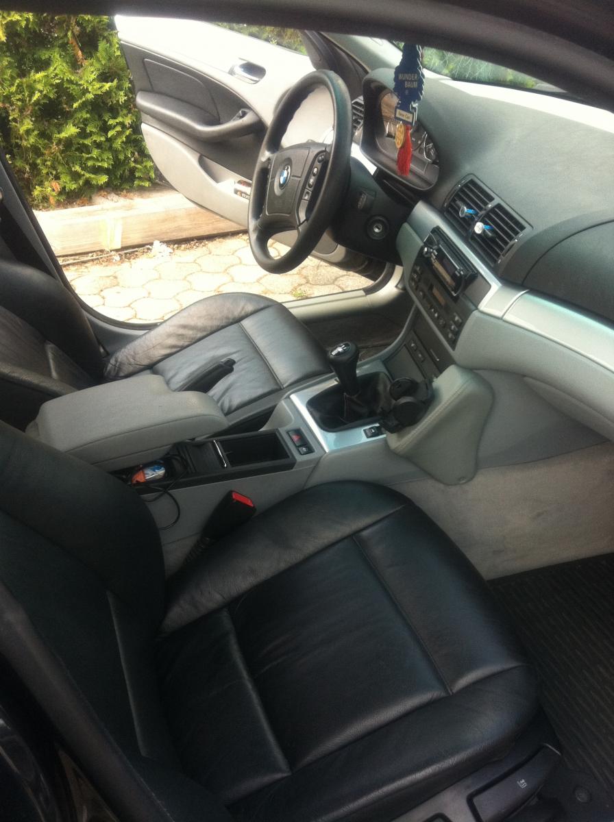

            cata cum ti ai pus casetofonu ? e cv schimbat la sunet ?? as vrea si eu sa mi pun + niste boxe , ce se potriveste ? ca numai suport modelu asta care il am pe masina (cel stoc)!..
              E mai bun cel stoc.. Plus ca arata si mai bine
              Mi se pare mai frumos... Si dani3ll a avut asa si l`a schimbat dupa putin timp .. ca are un aspect aiurea.. Ii da aspect de dacie 1310

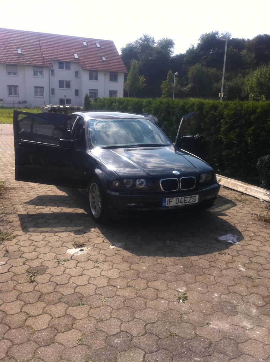

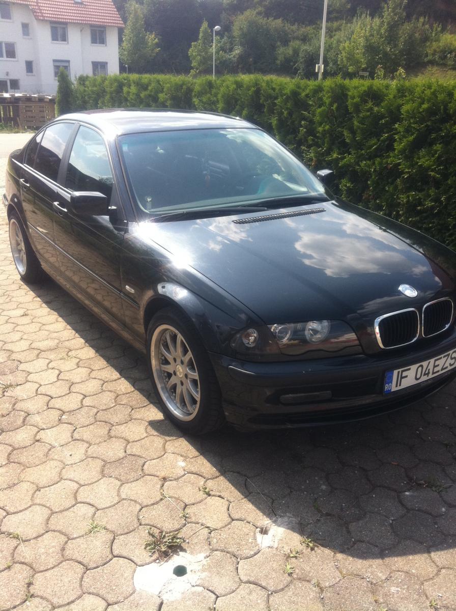

                            Farurile sunt foarte frumoase.
                            Imi place ca se mentine foarte ingrijita masina .
