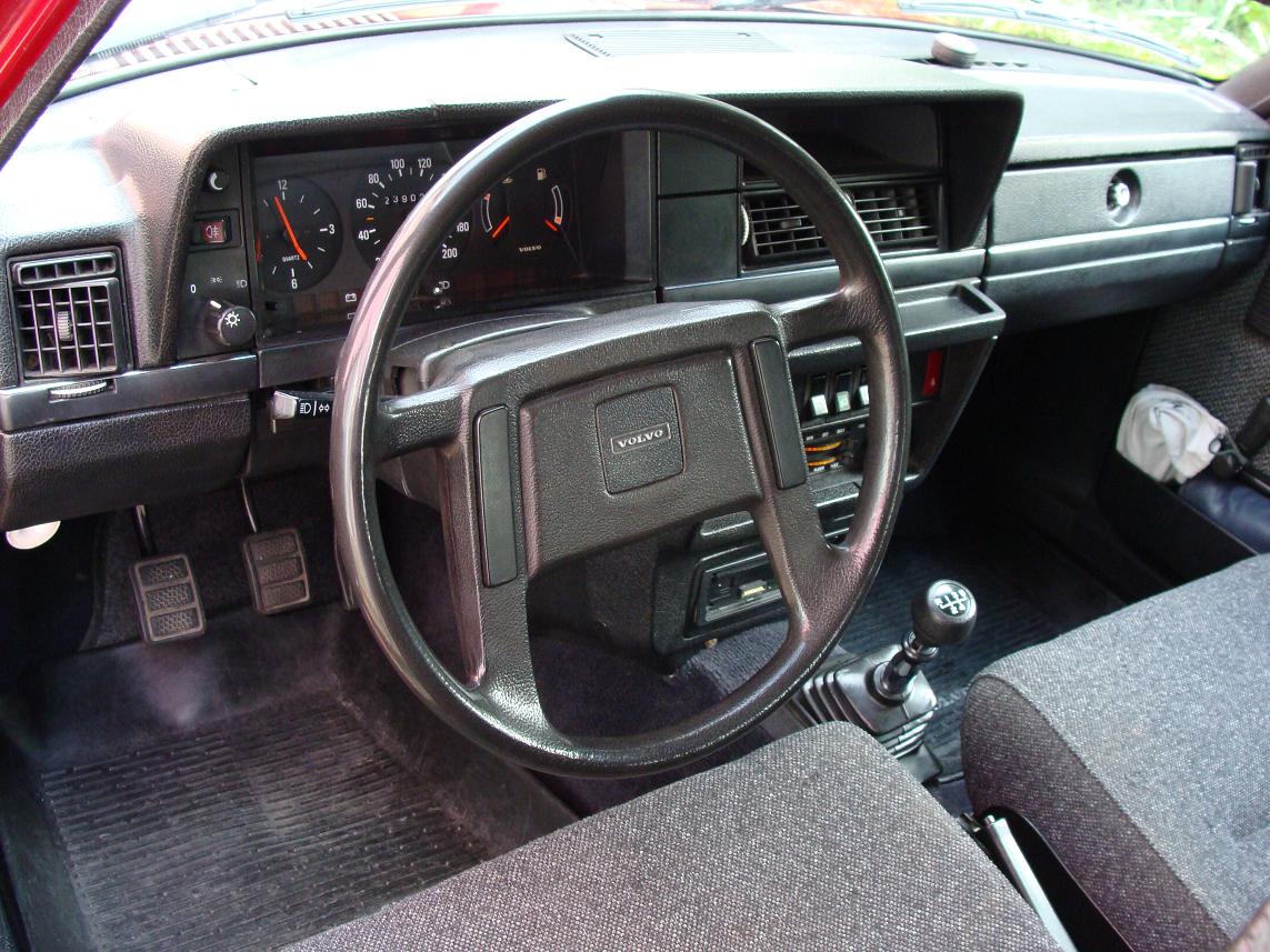

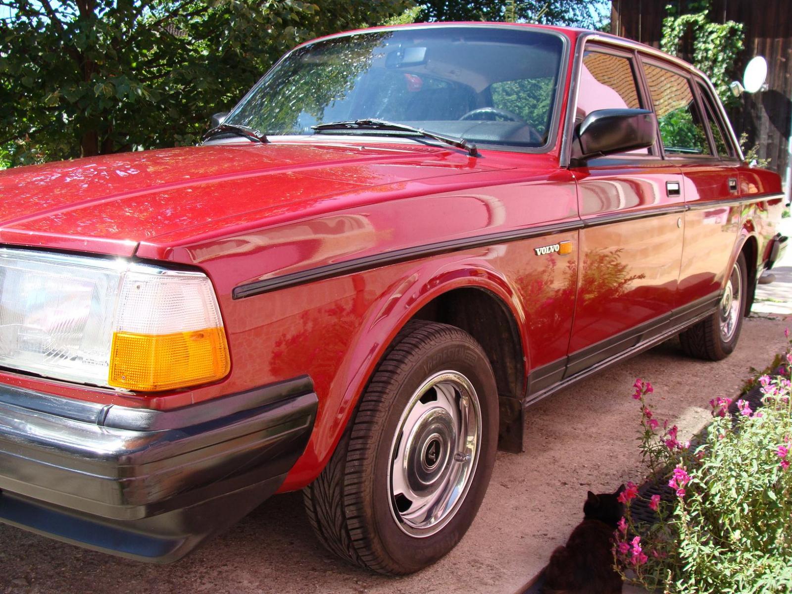

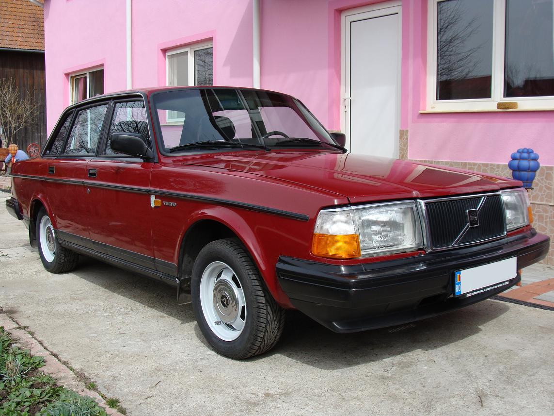

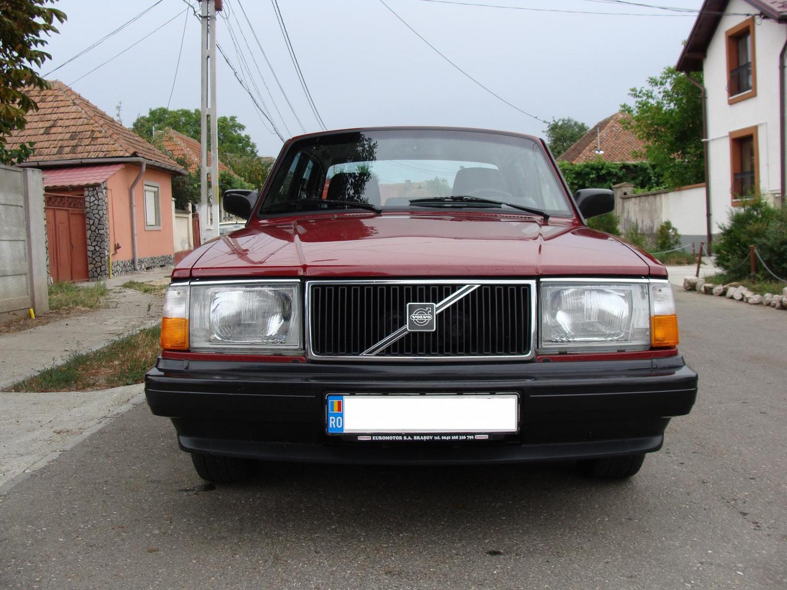

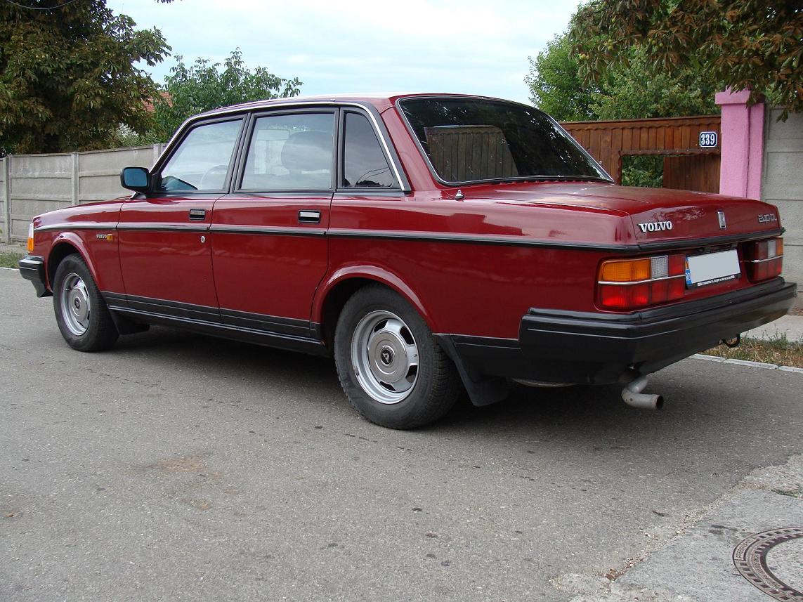

    Vazand ca nu sunt prea multe Volvo pe aici am zis sa prezint "caramida" mea: Volvo 240 Dl din 1985.
    Masina de ambasada, achizitionata de mine in 1993.
    De atunci daily drive-ul meu.
    O selectie de fotografii.

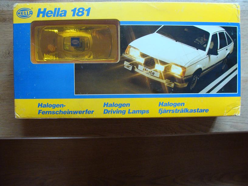

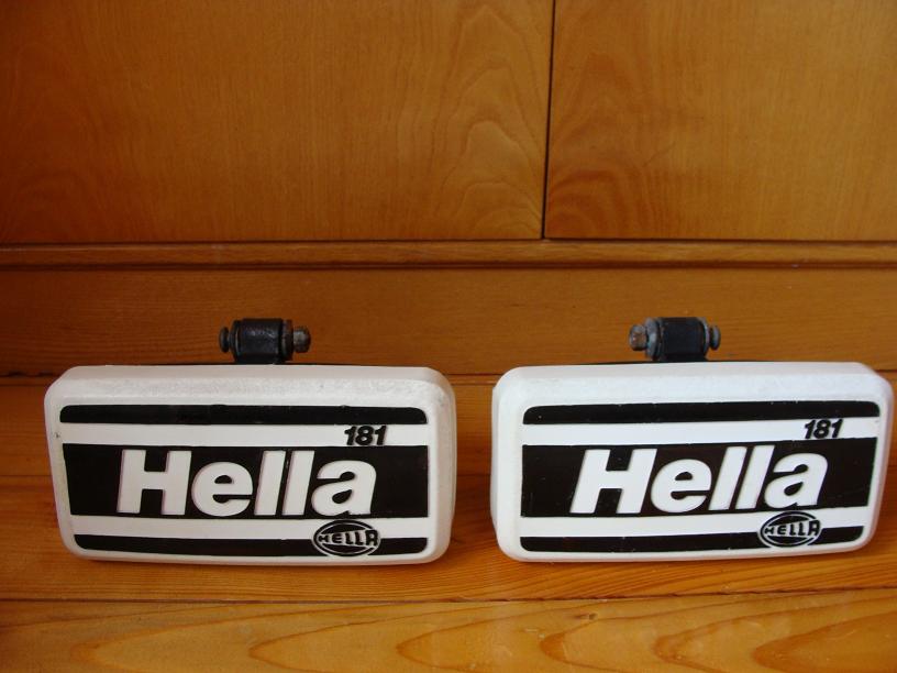

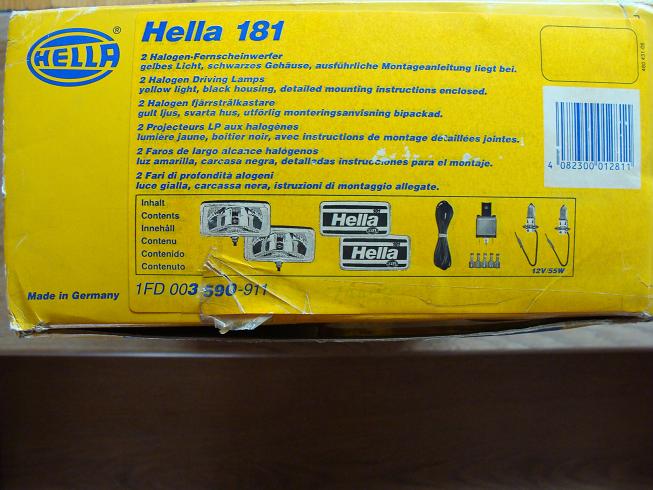

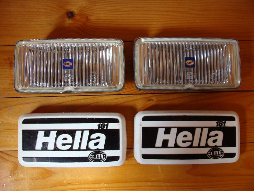

    Accesorii gasite dupa ceva ani de cautari prin lume ce vor fi curand montate pe masina.
    Radio casetofonul Grundig WKC 2830 VD si proiectoarele de ceata Hella 181 le-a avut in '93 cand am luat-o.
    Acum le are din nou, dupa 20 de ani.

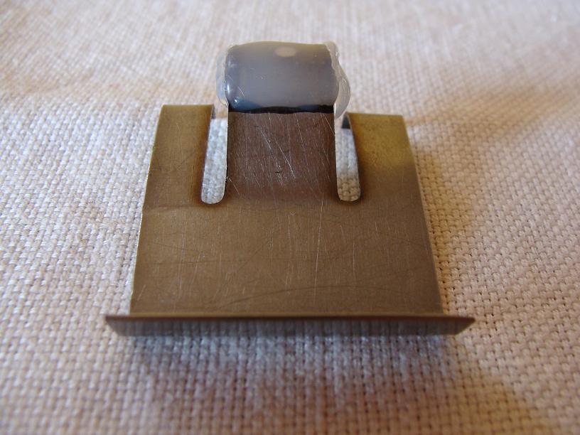

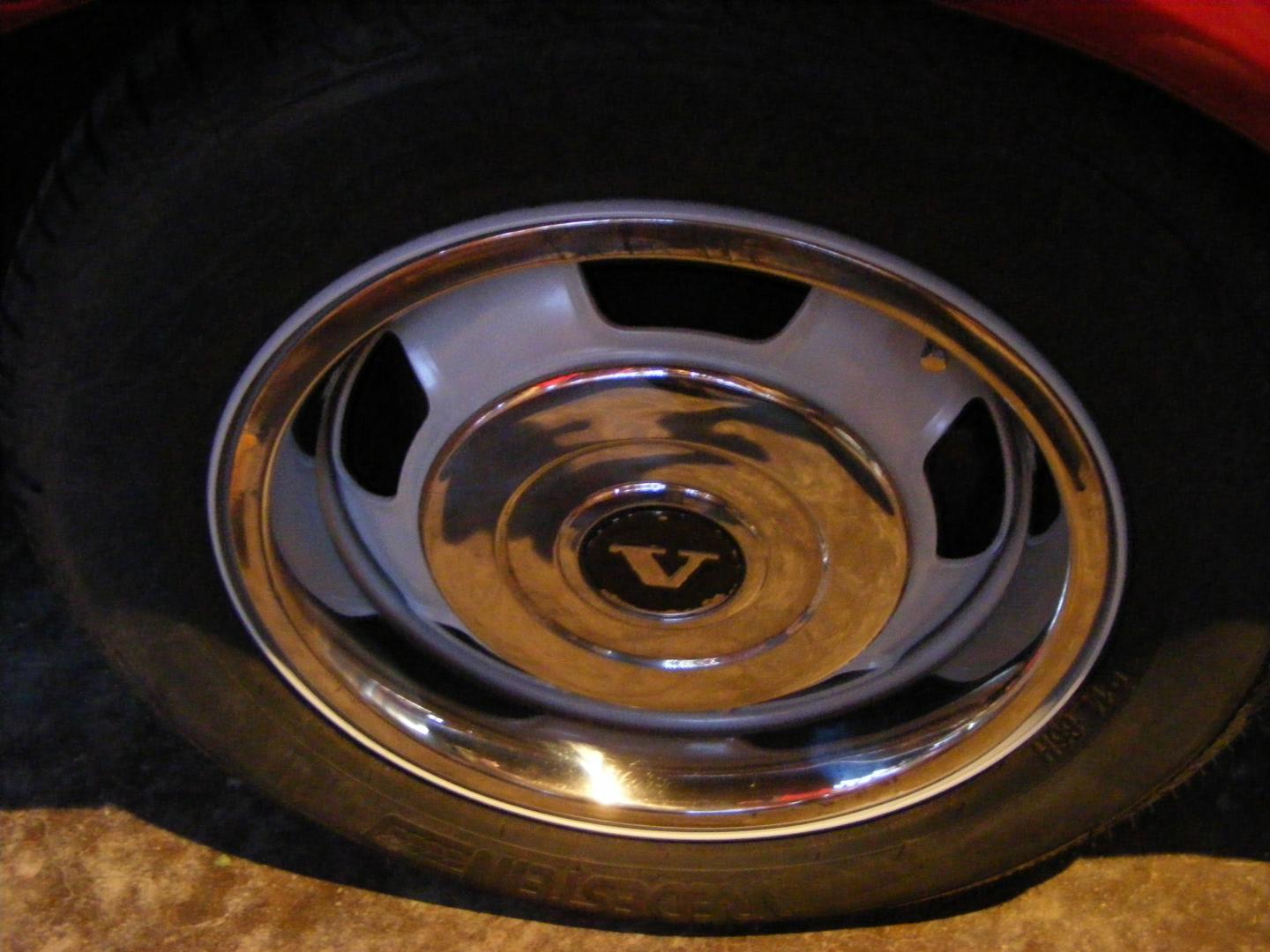

      Urmatoarele accesorii pe care le-am importat au fost ornamentele din inox pt jante.
      Dupa curatarea lor, confectionarea agrafelor de fixare pe jante si lustruire au ajuns pe masina.

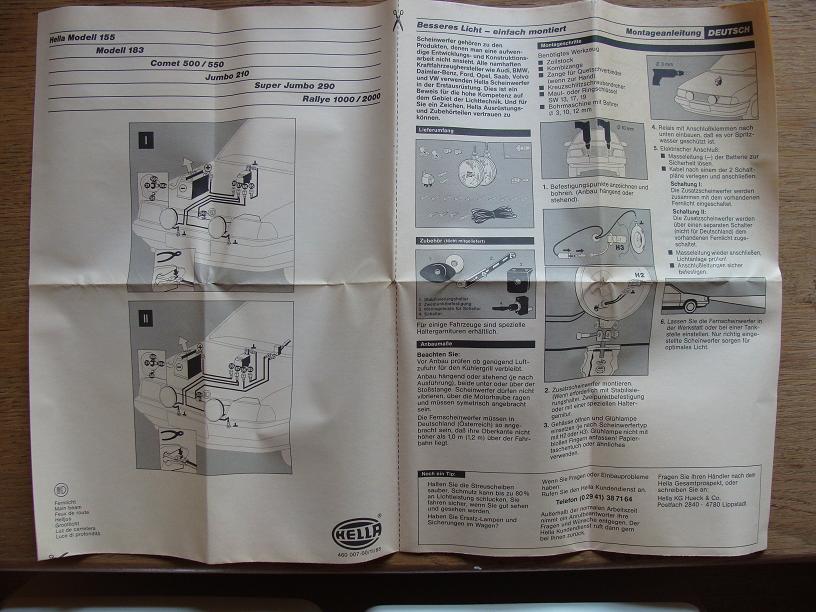

          Urmatoarele "bunatati" au fost aceste lampi auxiliare pt faza lunga HELLA.

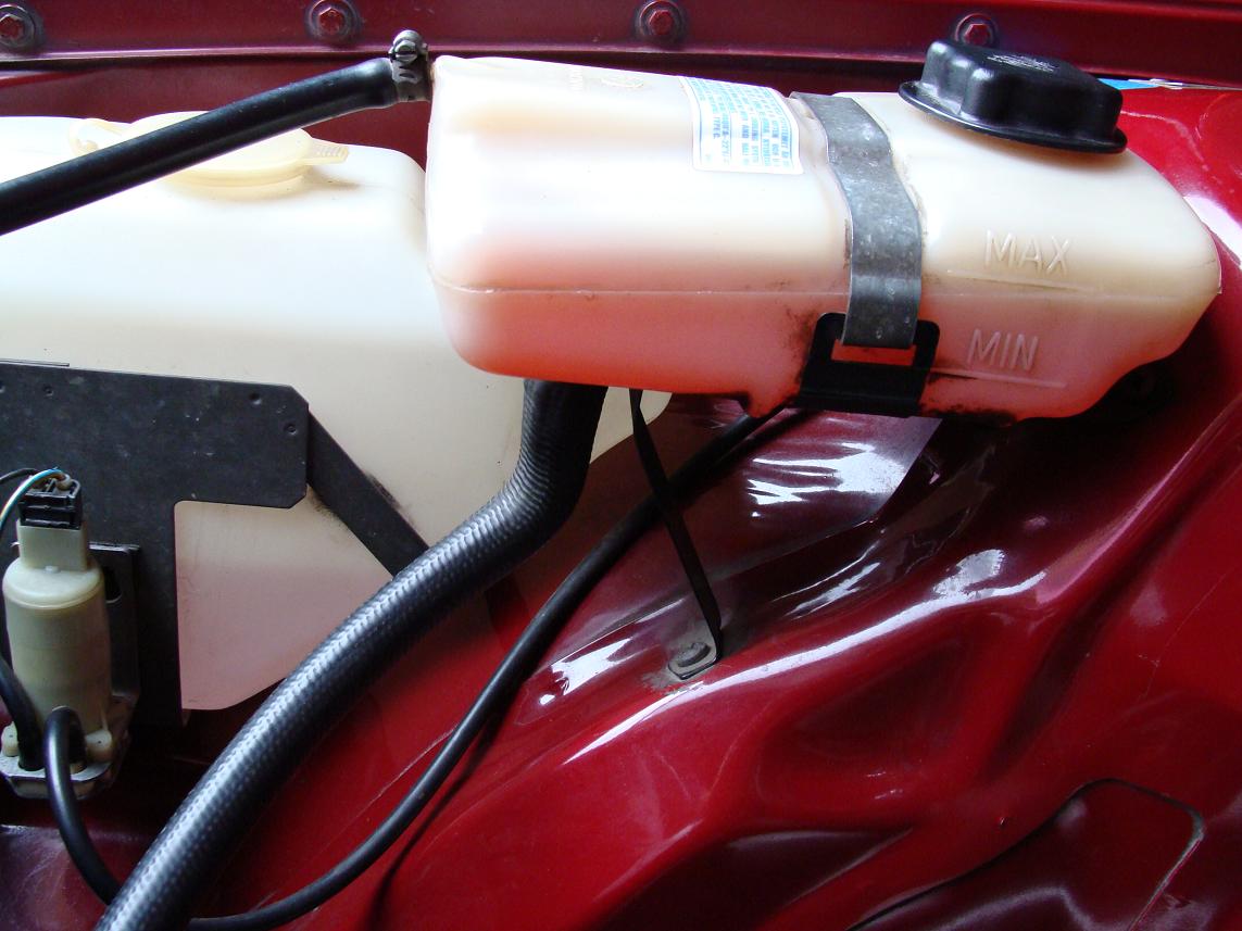

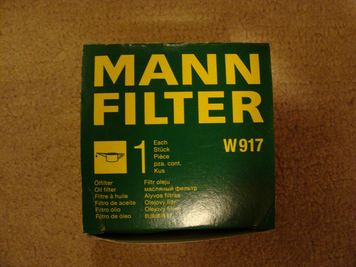

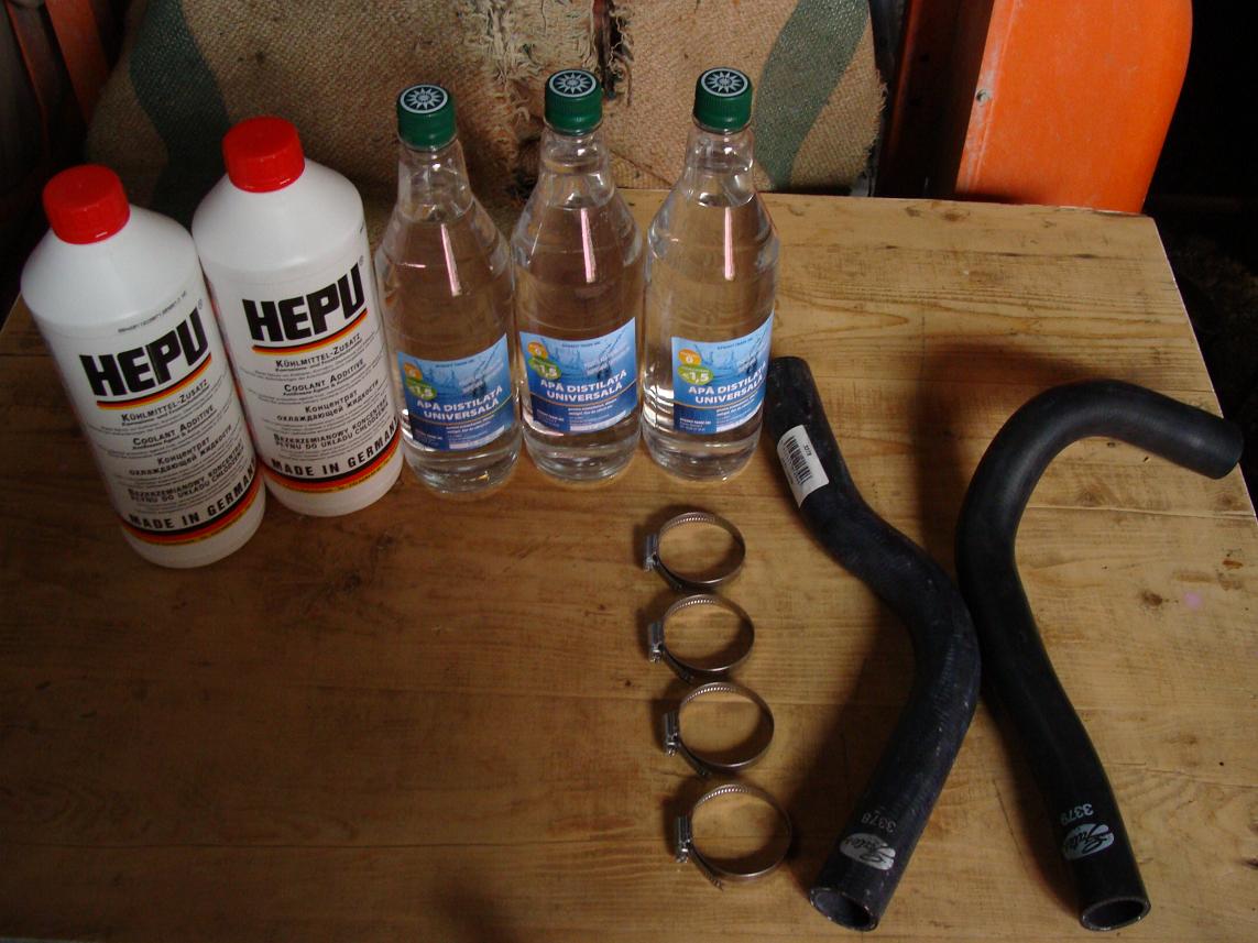

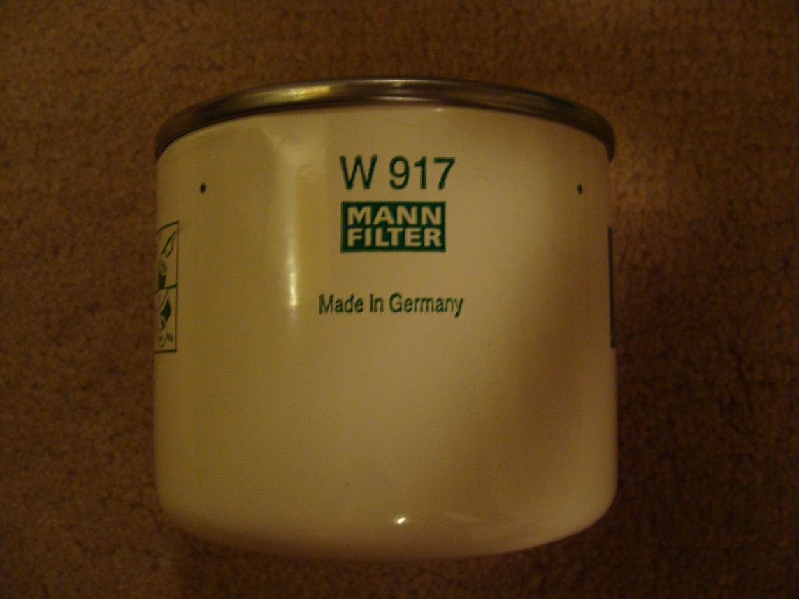

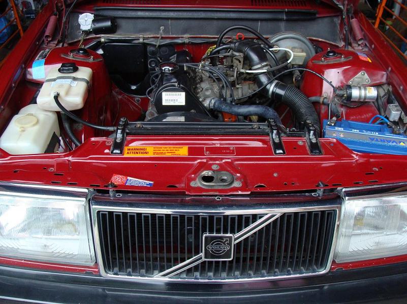

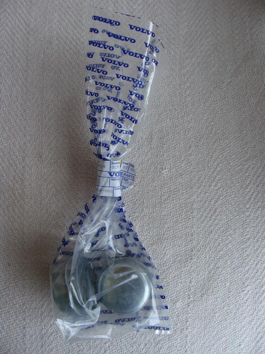

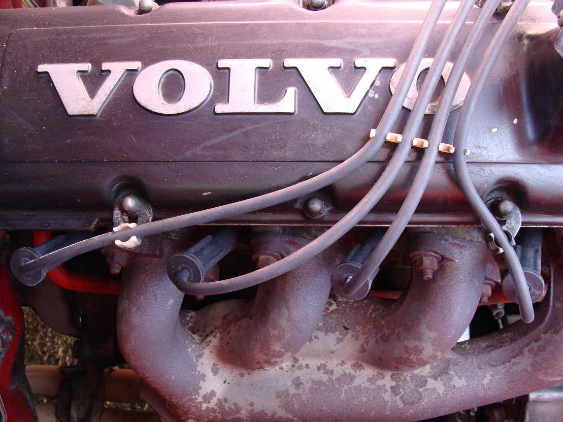

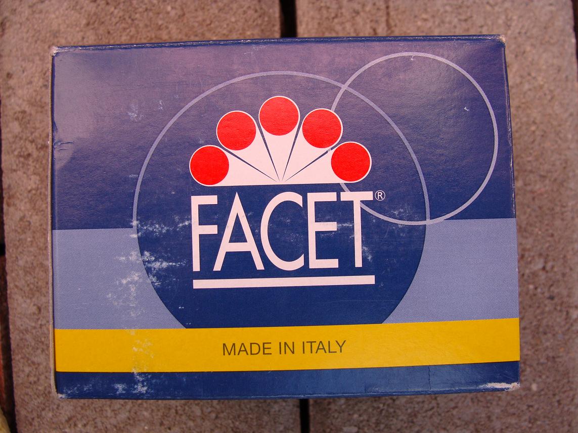

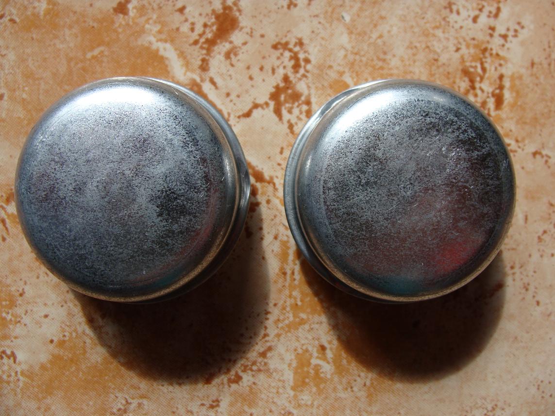

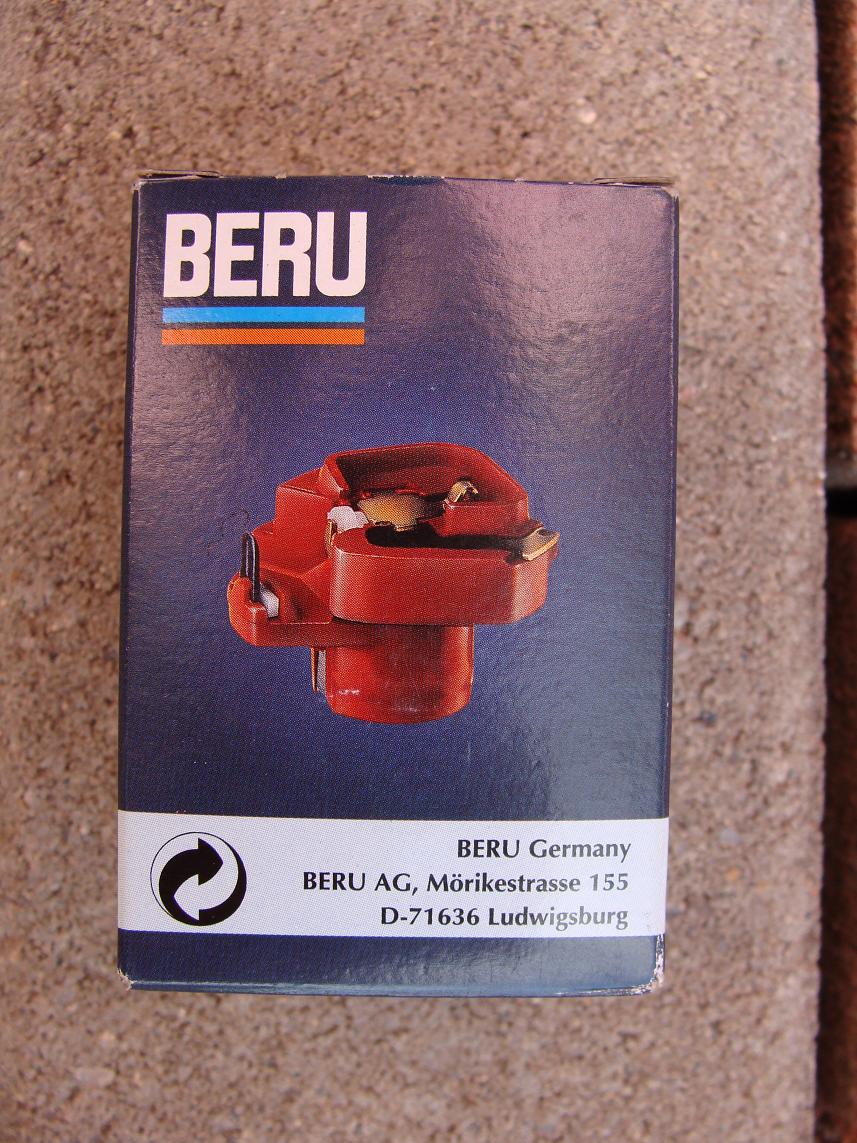

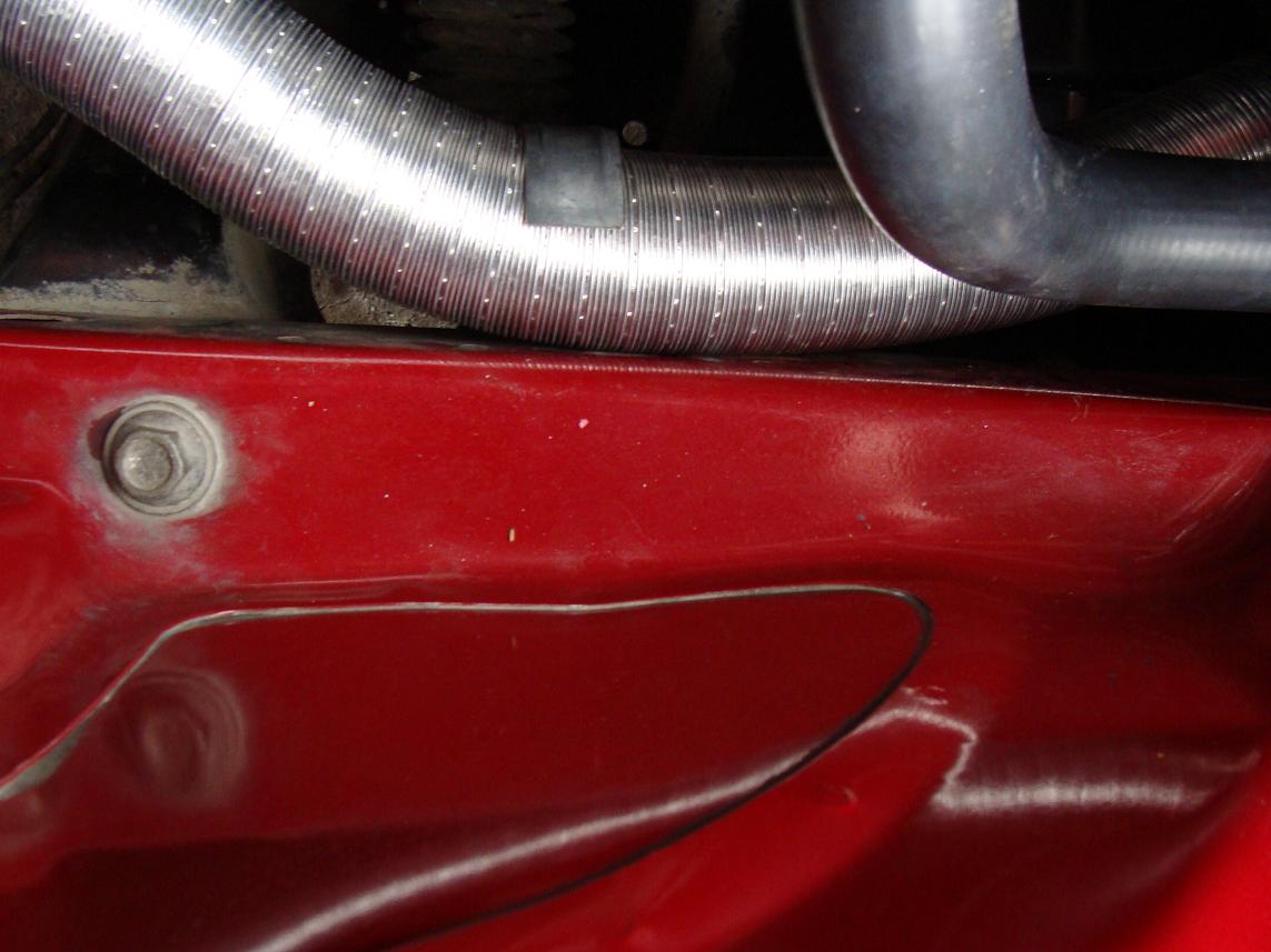

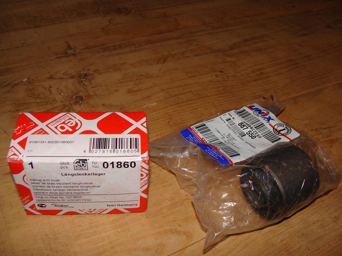

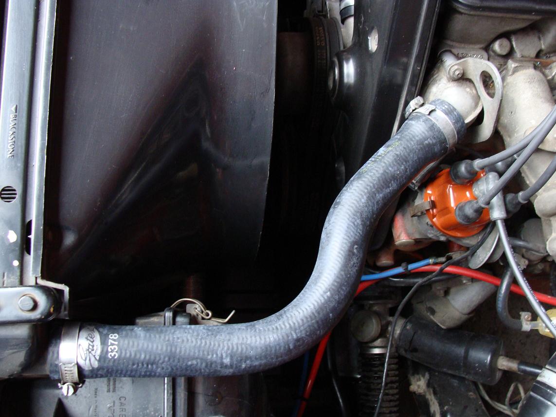

            Ultima revizie, in imagini:
            - schimb ulei motor + filtru;
            - bujii;
            - fise bujii;
            - rotor;
            - capac delco;
            - lichid racire;
            - furtune radiator;
            - uns rulmenti roti fata;
            - inlocuit capace butuci fata;
            - inlocuit racord flexibil aluminiu dintre priza de pe galeria de evacuare si carcasa filtrului de aer;
            - inlocuit bucse brate superioare spate aka antitorsiune.

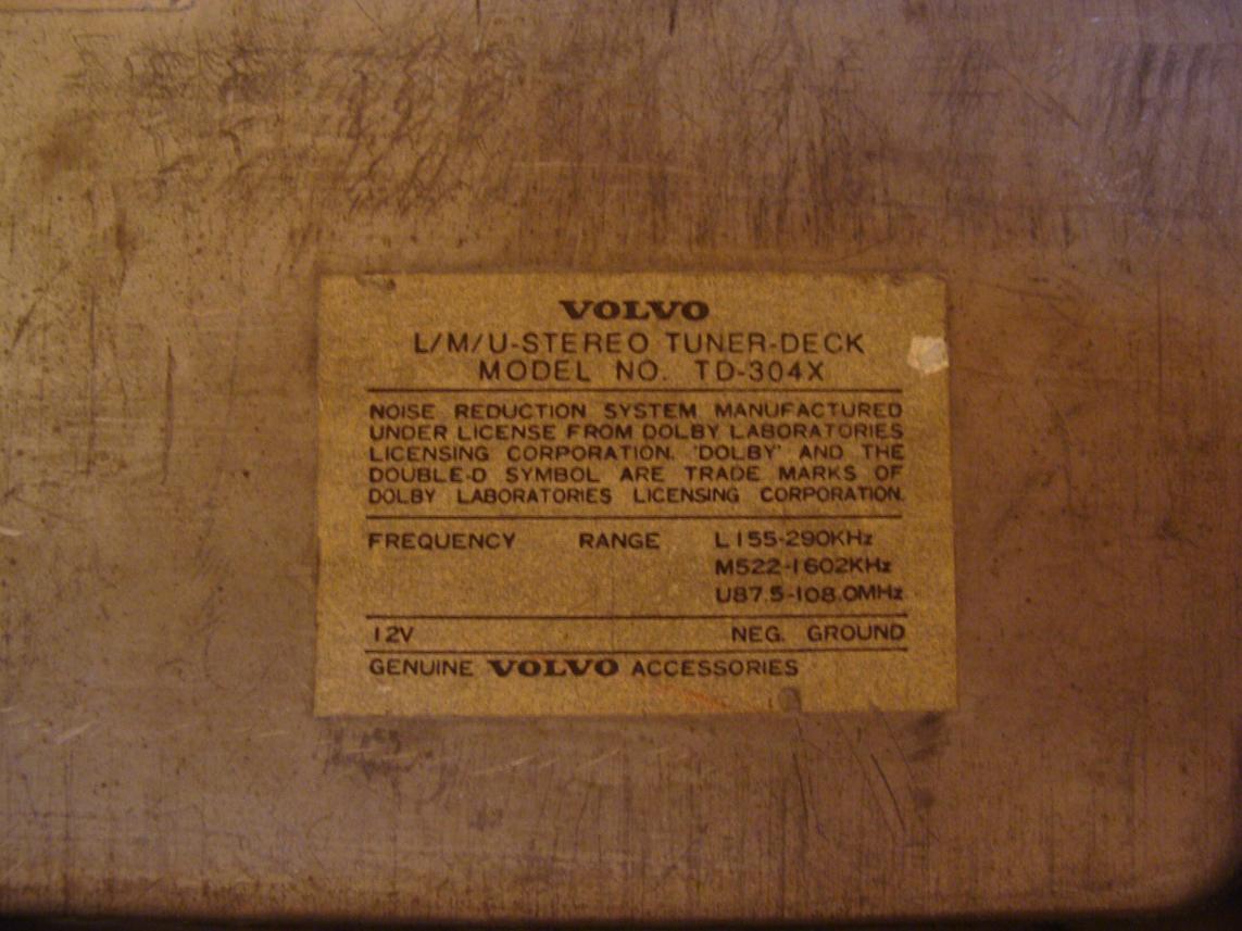

              Gasind, recent, acest deck 2DIN (radio, casetofon si egalizator) produs special pentru Volvo, inca 100% functional! am profitat de okazie si l-am adjudecat.

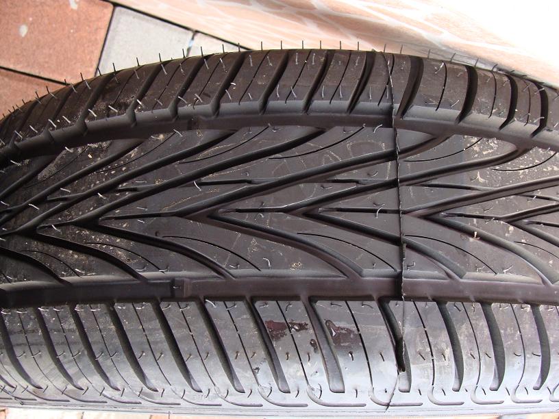

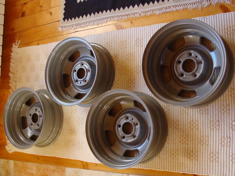

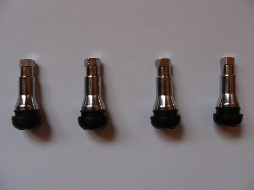

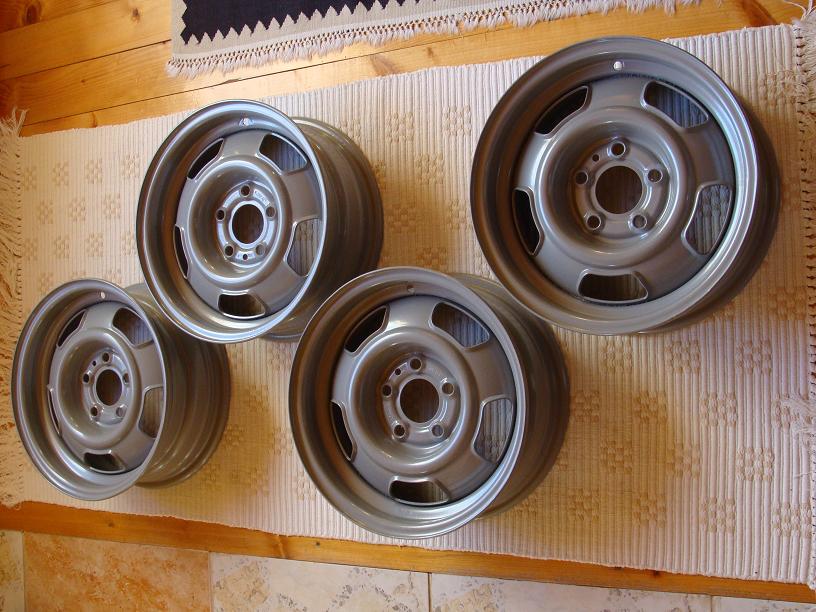

                    Iarna trecuta am inceput reconditionarea jantelor.
                    Au fost roluite, sablate, vopsite in camp electrostatic si montate gume de vara noi, cu valve scurte TR 413 cu masti cromate, umflate cu azot si echilibrate cu plumbi autoadezivi la cererea expresa a mea.

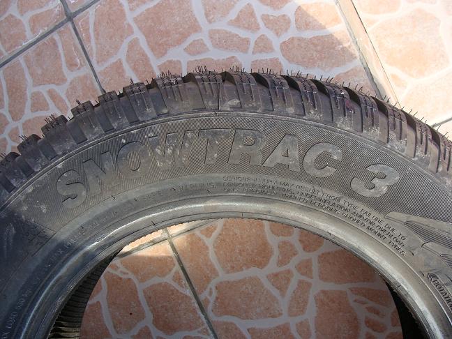

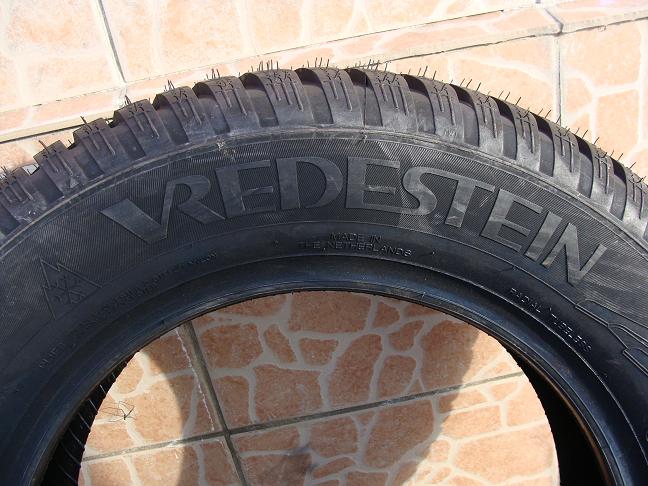

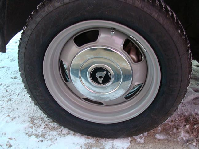

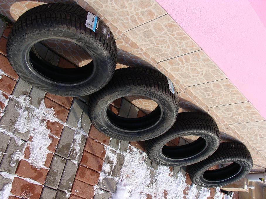

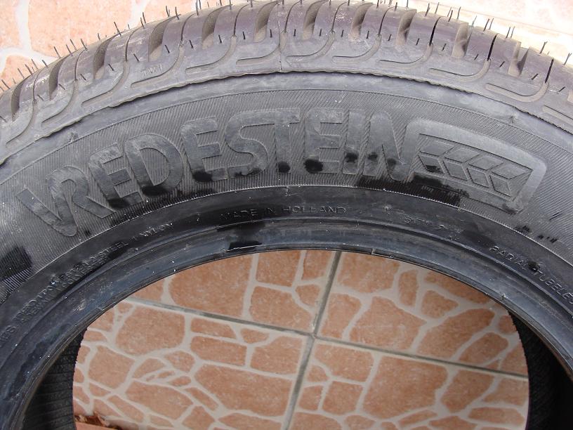

                        Rotile de iarna, acelasi "tratament" ca si cele de vara.
                        Jantele roluite, sablate, vopsite in camp electrostatic, valve scurte TR 413 cu masti cromate si gume de iarna Vredestein SnowTrac 3.

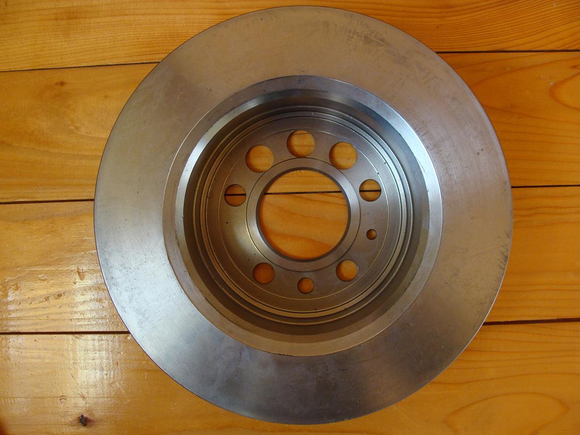

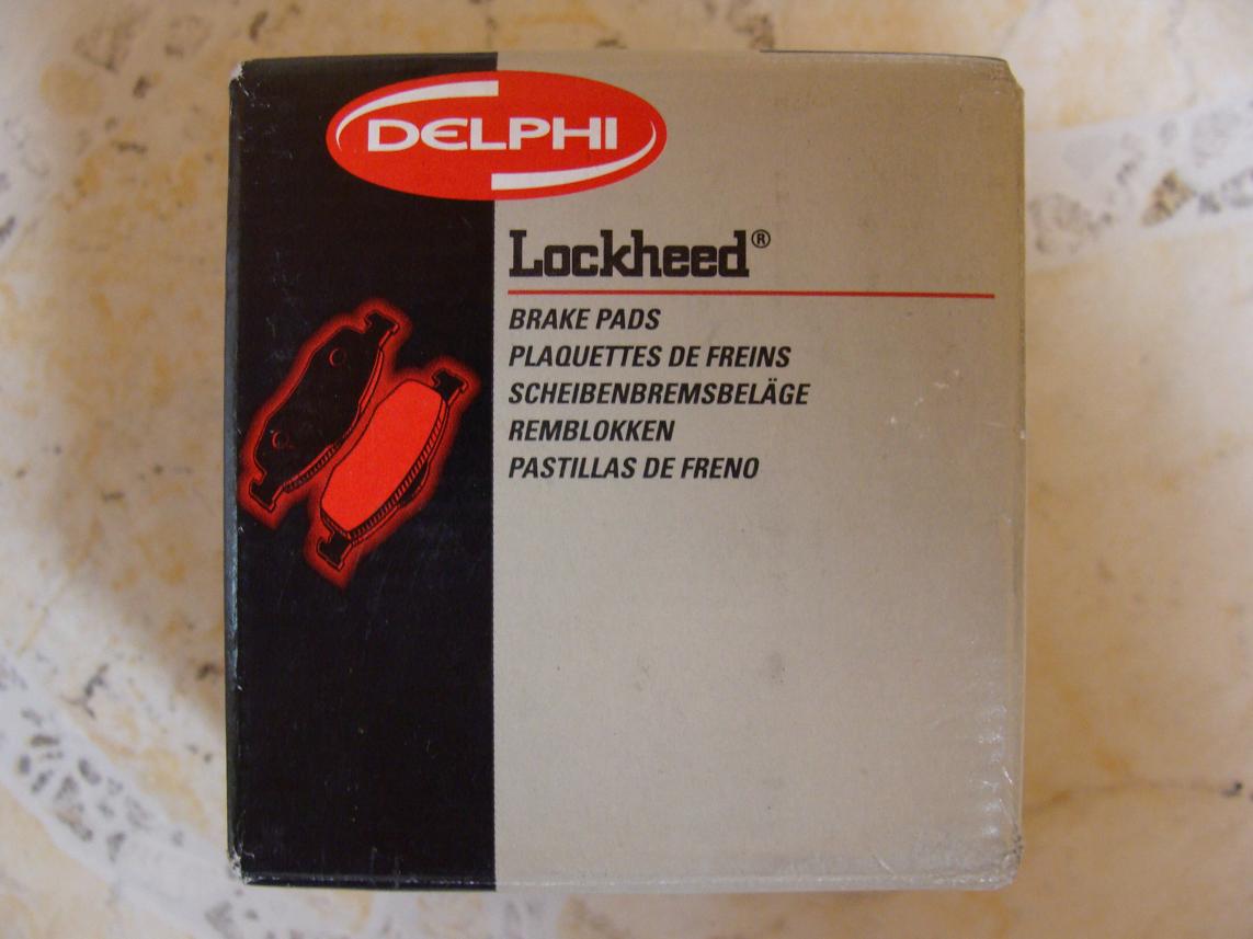

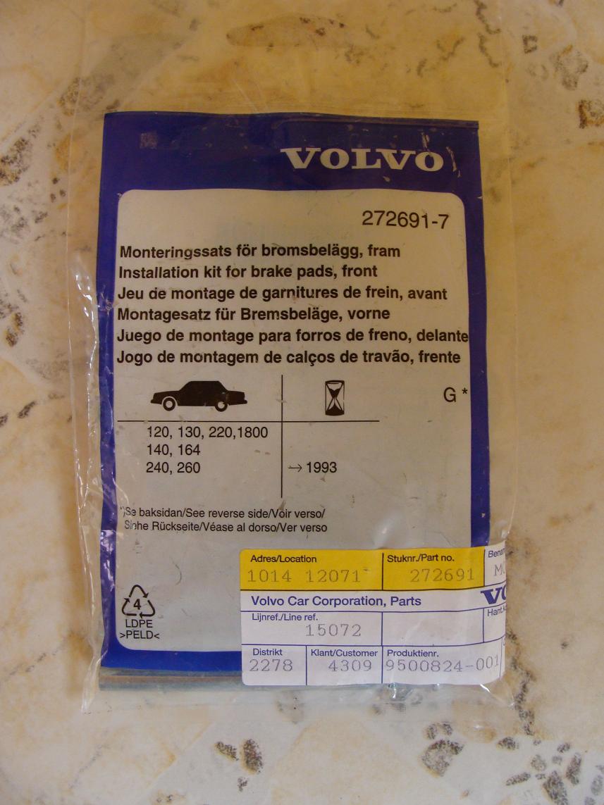

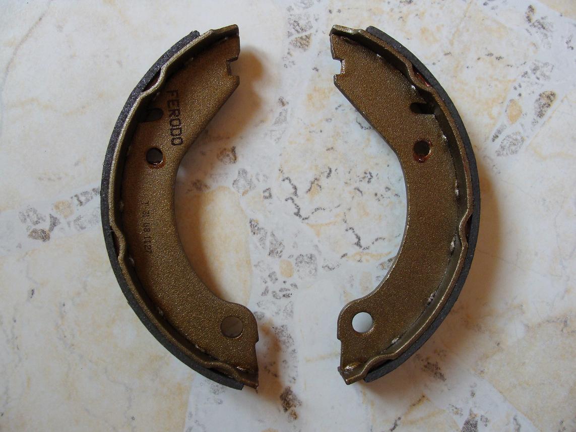

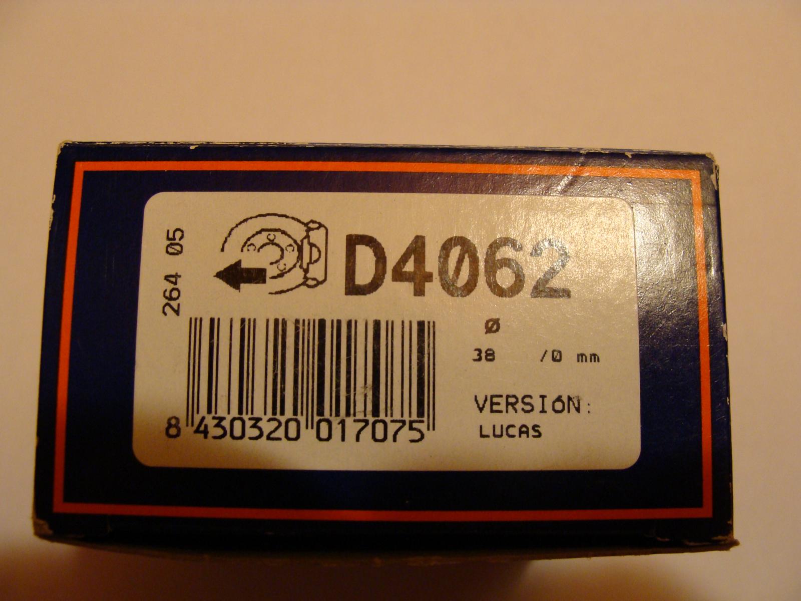

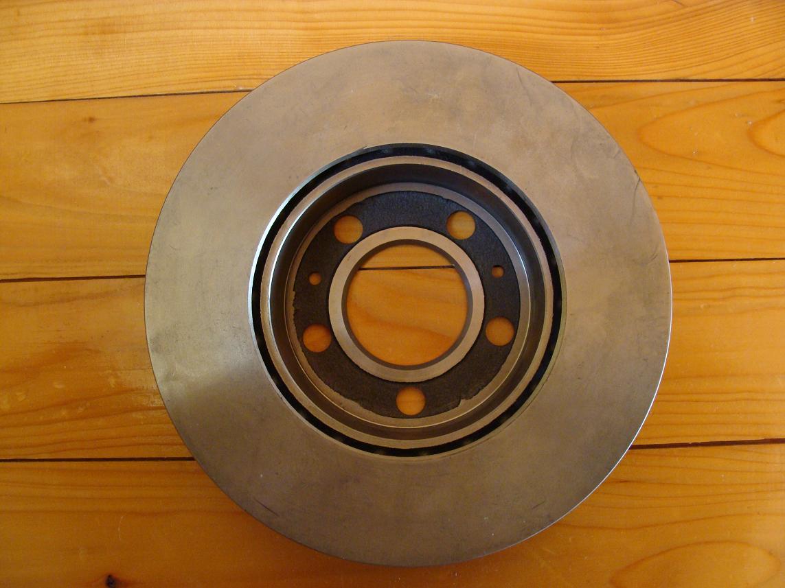

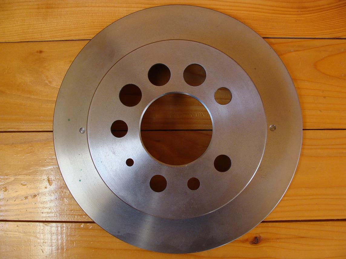

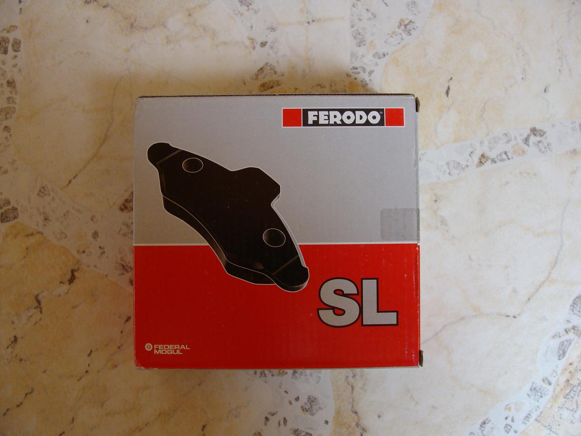

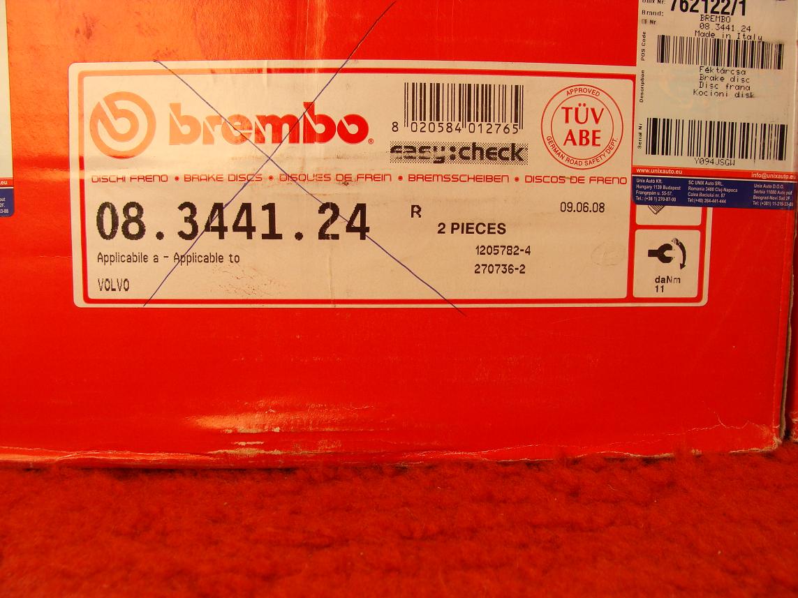

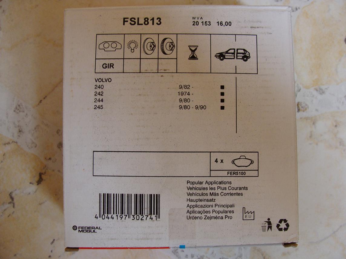

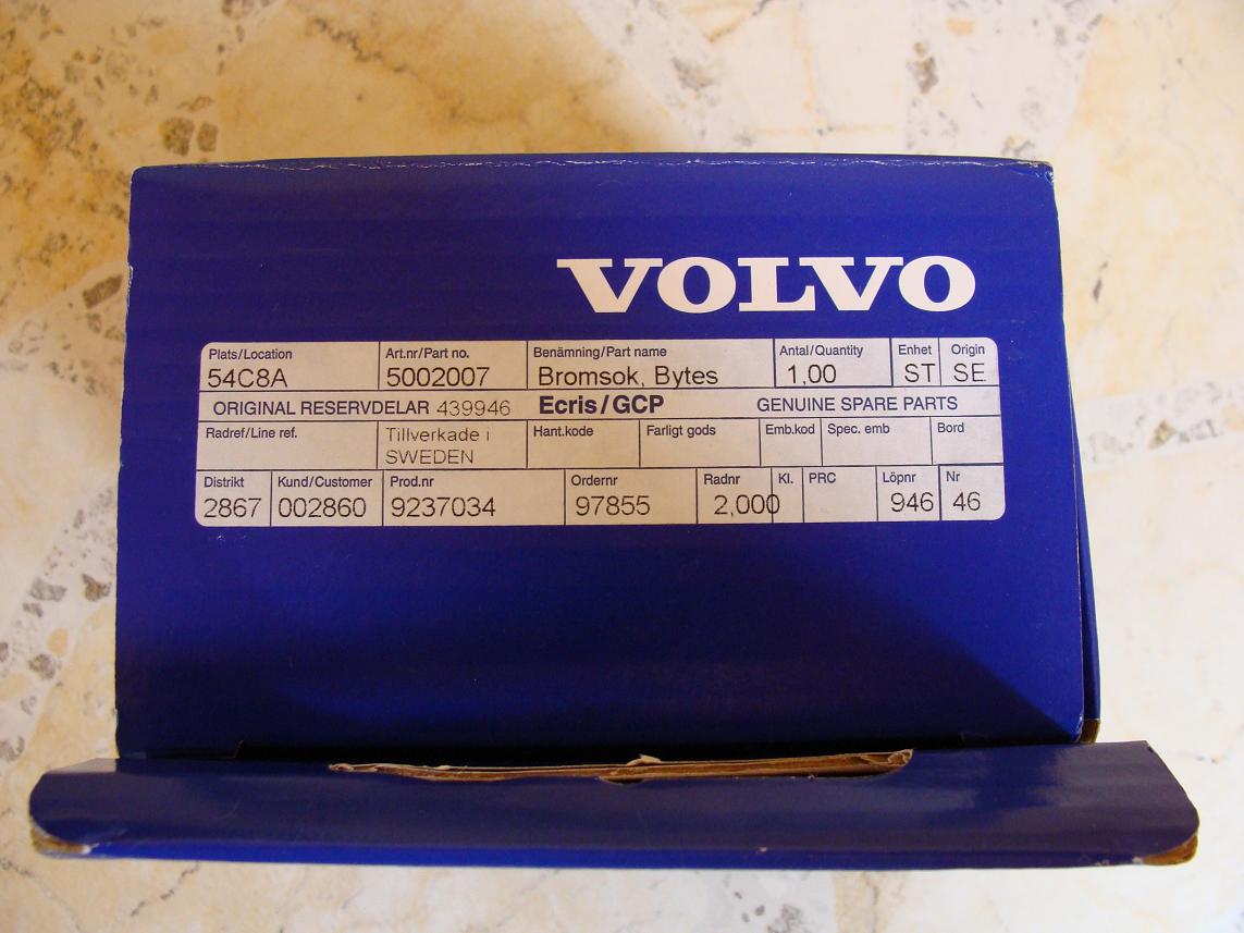

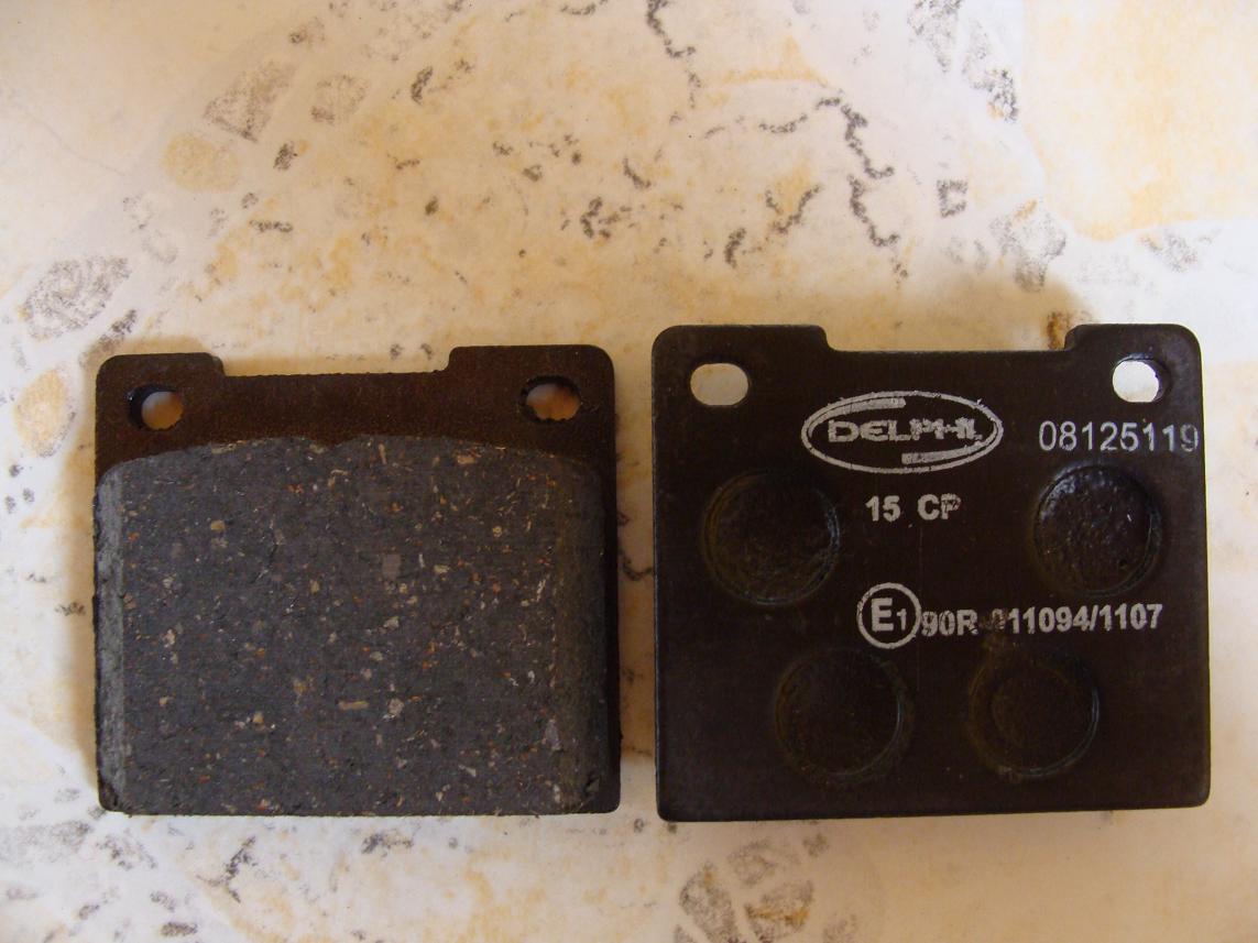

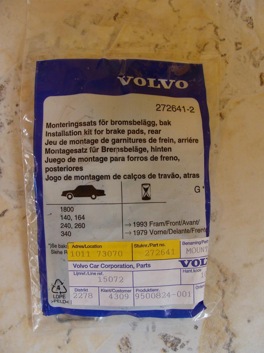

                          Va puteti da seama ca in 20 de ani de utilizare a acestei masini am schimbat destule consumabile si piese, inclusiv elemente de caroserie (de reparatie).

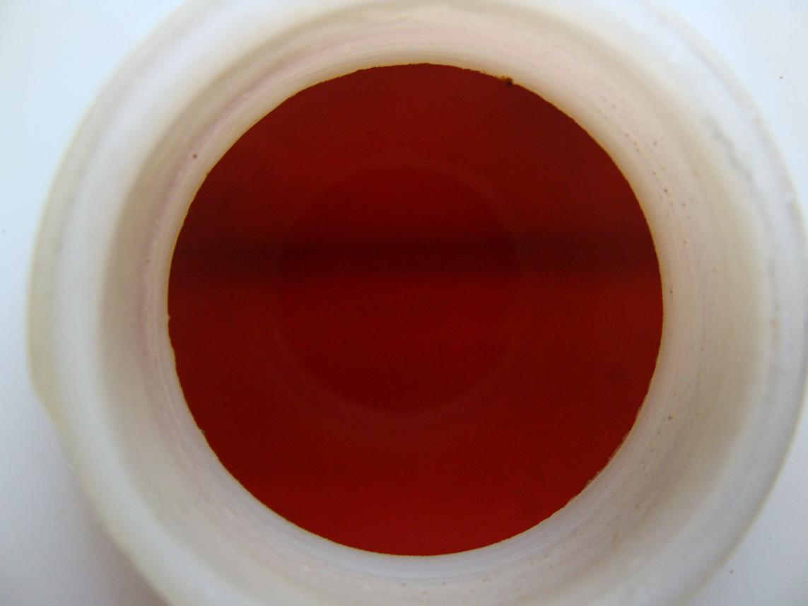

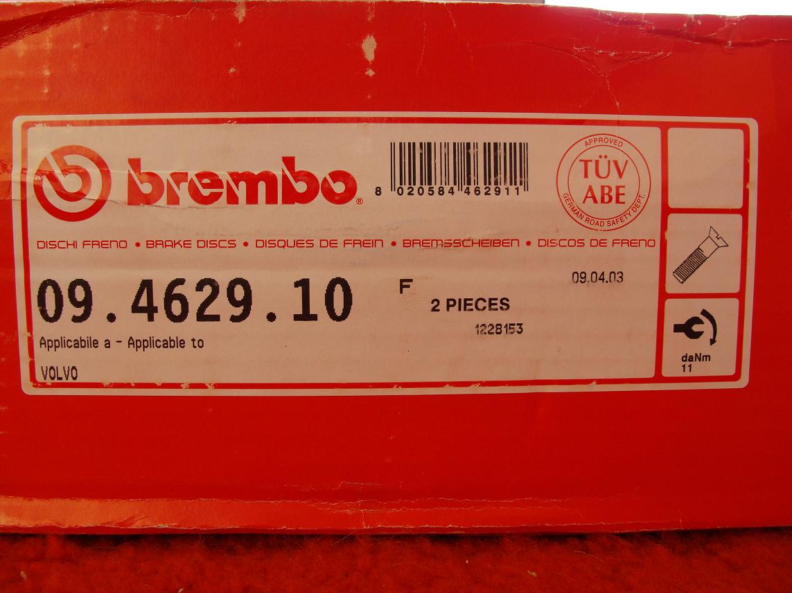

                          Sistemul de franare a trecut acum 4 ani printr-o revizie capitala.
                          Placute fata Ferodo, placute spate Delphi, discuri fata si spate Brembo, reconditionat si vopsit etrierii fata - personal , etrieri spate reconditionati de fabrica, kit-uri de accesorii pt etrierii fata si spate de origine, protectii discuri fata de origine, lichid DOT 4 si o aerisire sanatoasa.
