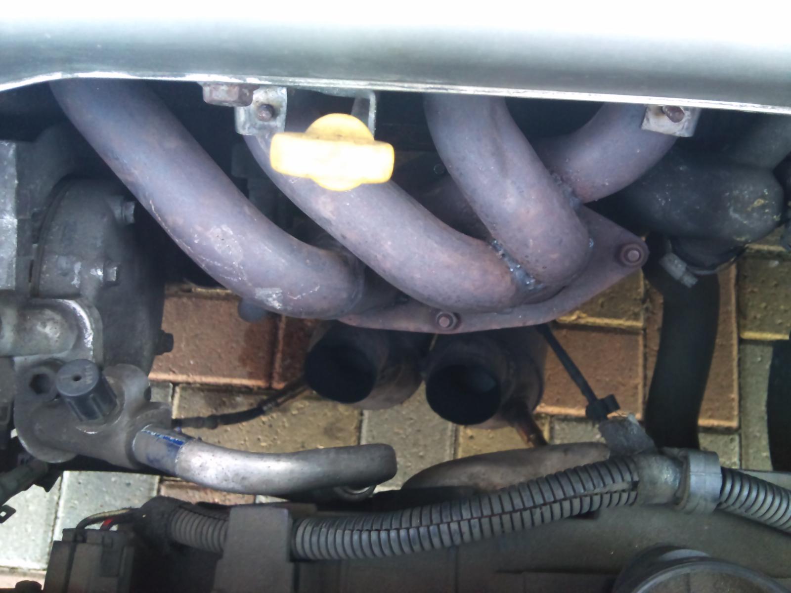

      baieti ..intrebare ...ce naiba e aia de este desprinsa de langa motor...e cumva de la evacuare?:|nu de alta dar nu vrea sa porneasca...

        cel mai bine cheama un mecanic ,poate a murit bateria,:-? cand dai cheie se aprind ceva beculete la bord?
          Din ce se vede in foto asa pare sa fie...baga mana si verifica...dar nu are treaba cu pornirea.
          • #35
            Vad ca ai dat protectia termica jos, aia cu 2 gauri de o vezi tu departata e chiar evacuarea desprinsa din serpi ... sper ca nu ai mers prea mult asa altfel ai terminat-o ... cand dai cheie mai misca? Daca o lasi in viteza si o impingi se misca pistoanele?

                  eu am mers cu masina...am auzit un poc ... dupa 500 metri am reusit sa ma opresc...si am vazut asta desprinsa...era noapte...azi dim am bagat capul sub capota...am incercat sa o pornesc..nu e de la baterie..mie se aprinde bord etc..audio...geamuri...deschdiere...masina a mers pana am oprito eu...nu mi se oprise motorul atunci...facea un zgomot infernal...cred ca din cauza evacuarii... in legatura cu " am terminat-o" ..am terminat evacuarea sau altcva pe acolo? ca ma sperii..

                      Cand e in viteza, roaga pe cineva sa te impinga, sa vezi daca se misca aia 2 3 cm.
                      Tu cand ii dai cheie misca motoru? Sau face clanc?

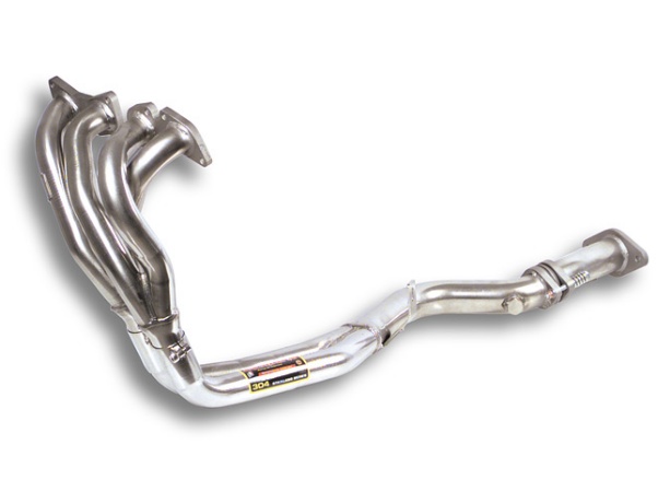

                      Evacuarea e o teava, se repara ... uite asa e desenata la tine...
Nume:	SS752401.jpg
Mărime:	33,6 KB
                      PS. Cat de tare ai dat in ea la impact?

                        Man..aveam in jur la 180...160 ...eram in apropiere de casa...500 metri...dupa am coborat in garaj...masina nu s-a oprit...nu vad ce sar fi putut strica...evacuarea ok...
                        Later EDIT:
                        Am fost azi la mecanic...este evacuarea...aia ajunge in jur la 400 euro originala ALfa Romeo...daca o sudez ma ajunge in jur la 150 euro..si nu porneste din cauza bateriei...

                          Ti-a sarit galeria, a cedat de la prinderea catalizatoarelor de serpisori. Chestia ce trebuie sa te puna pe ganduri, este de ce s-a intamplat asta. Ori a cedat din cauza vibratiilor, sau ca a cedat vreun tampon al intregii galerii, ori traseul este infundat . Si aici nu ma gandesc decat la catalizatoare , sper sa nu ai probleme cu ele.
