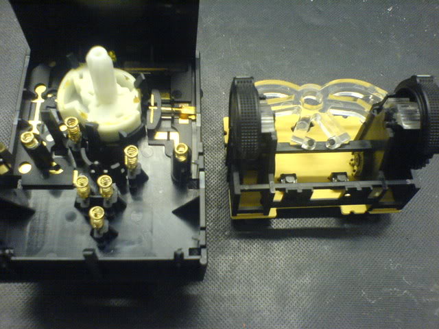

Il intoarceti si veti vedea 3 clame care-l tin impreuna,introduceti o surubelnita intre cele 2 jumatati ale comutatorului de lumina astfel incat sa poata fi desfacut ca in poza 1.
Scoateti PCB din cele 2 clame de prindere ca sa arate ca in poza2.

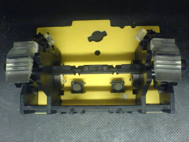

Scoateti ghidul de lumina prin taiere sau polizare si asigurati-va ca lasati putin in jurul rotitelor ca in poza3

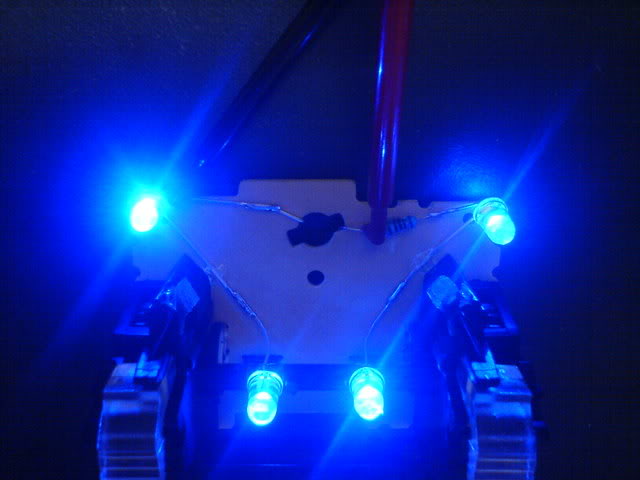

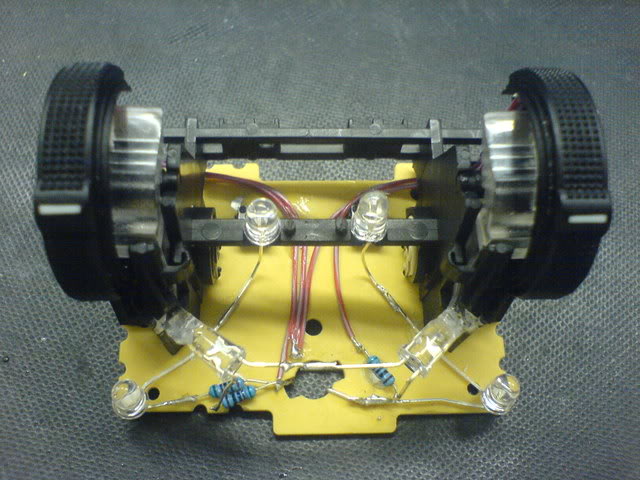

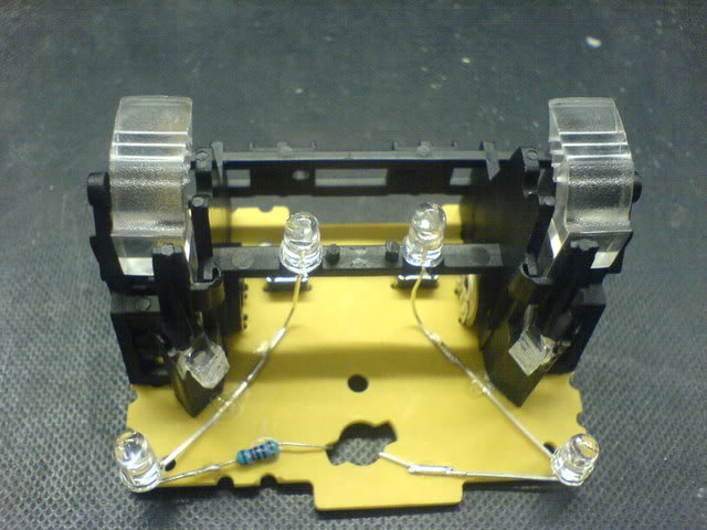

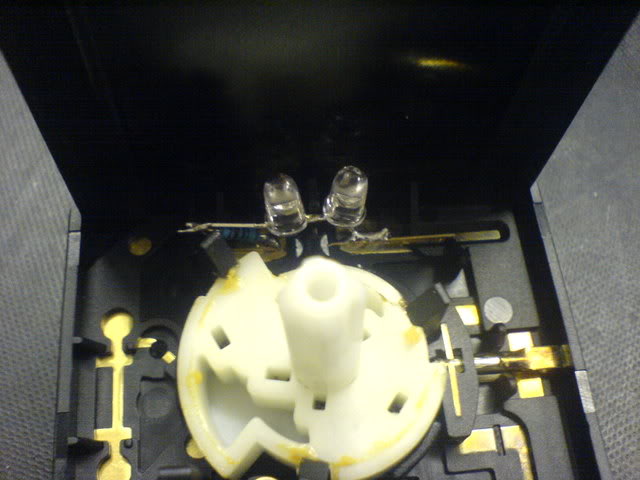

Acum trebuie sa lipiti 4 LED`uri in serie (de la pozitiv la negativ) si un rezistor ca in pozitia alaturata(acestea vor lumina simbolurile) si lipiti picioarele la conexiunile originale.Si lipiti restul incat acestea sa nu se miste. Poza 4

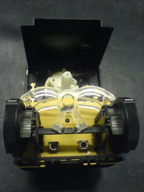

Acum puteti sa le alimentati ca sa va asigurati ca totul functioneaza.Poza 5

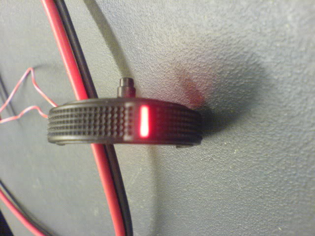

Apoi lipiti un LED de ghidul de lumina (acesta va lumina zona in jurul rotitei)Poza 5

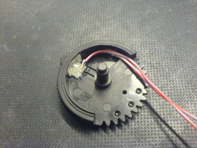

Scoateti rotita si puneti un LED de 3mm si indoiti piciorusele intr-o parte dupa care lipiti 2 fire ,unul la fiecare piciorus.Poza6
Ca sa nu lumineze prea mult puneti o banda in spatele becului astfel incat sa lumineze doar partea dorita Poza7

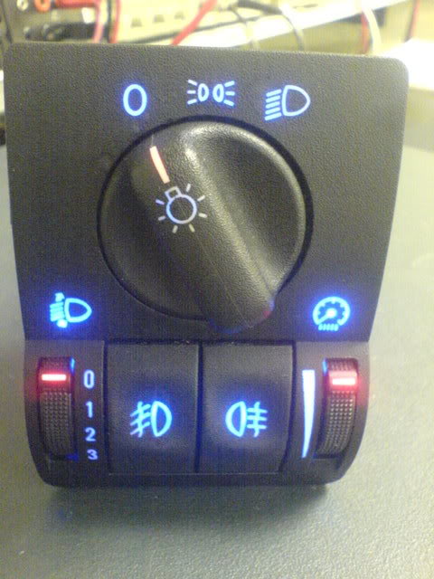

Acum legati 2 LED`uri in serie si adaugati un nou rezistor Poza8
Acum ne mutam pe partea cealalta a comutatorului.
Taiati LED`ul portocaliu de deasupra si montati 2 LED`uri in serie cu un rezistor ca in Poza 9
Pentru indicator ,trebuie sa eliminati butonul de pe cealalta parte si sa polizati putin din capul LED`ului si sa lipiti LED`ul de partea care tocmai ati taiat-o.Lipiti un rezistor la un piciorus si apoi un fir.
Acum impreunati cele 2 parti ale butonului si lipiti 2 fire care sa ajunga de la fata butonului pana la pozitia celor 2 LED`uri .
Montati apoi comutatorul avand grija sa nu prindeti nici-un fir si verificati.
Daca lumina nu este propagata corect indoiti LED`urile pana ajung in pozitia corecta.Poza 10
