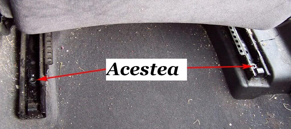

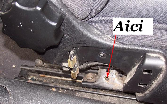

1.Glisati scaunul inspre fata si desfaceti ambele suruburi cu un Torx T40

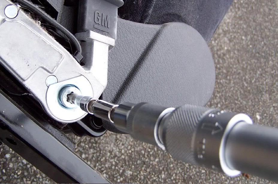

2. Scoateți capacele de plastic care acoperă prinderea de jos a centurii de siguranță. Scoateți șurubul cu (Torx T40 Torx )

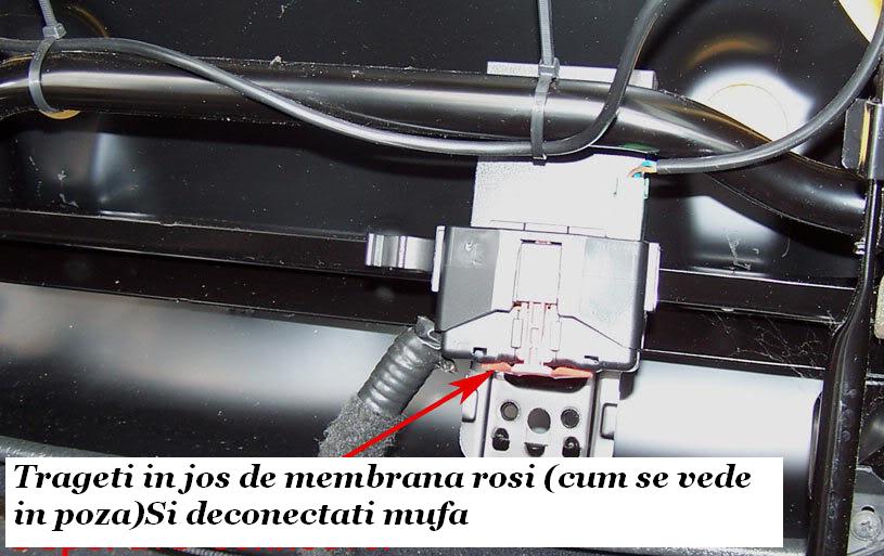

4. Scoateți conectorul rosu
5. Desconectati mufa
POZA5

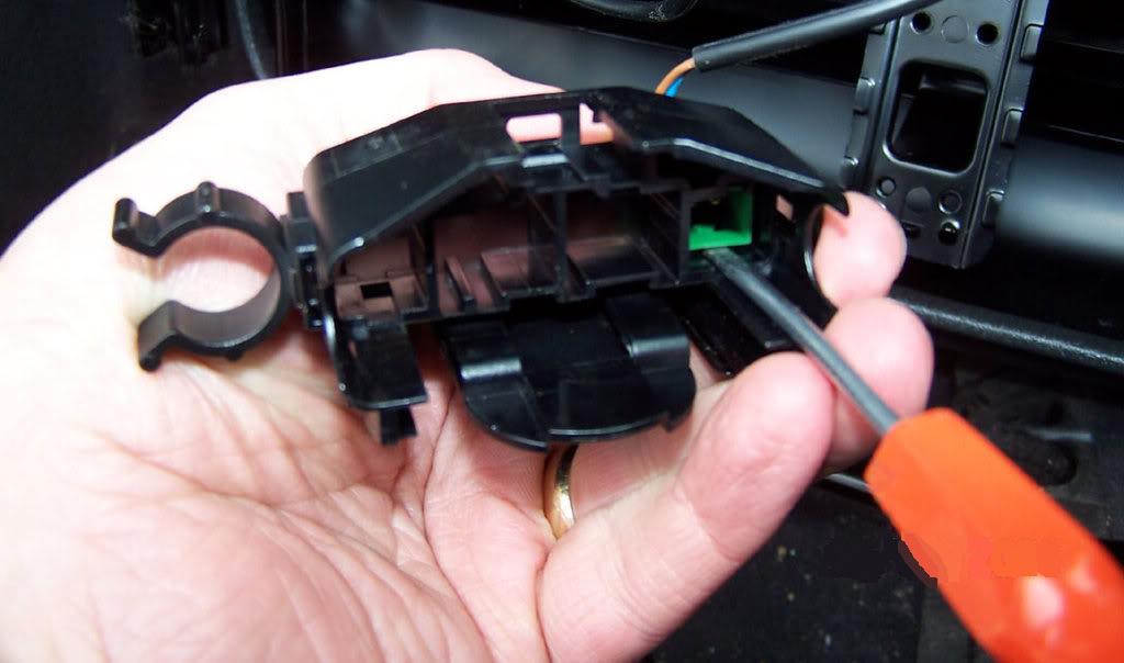

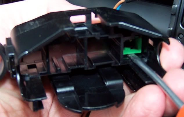

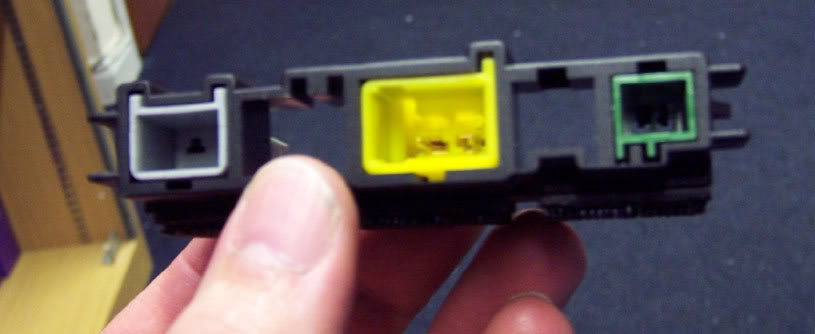

7. Îndepărtați orice conector din blocul conector
POZA6
As trebui sa arate asa.
POZA7

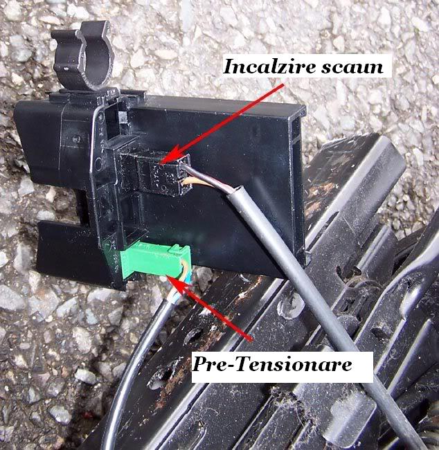

9. Tăiati cablurile pentru instalatia de pretensionare (sub scaun).
POZA8

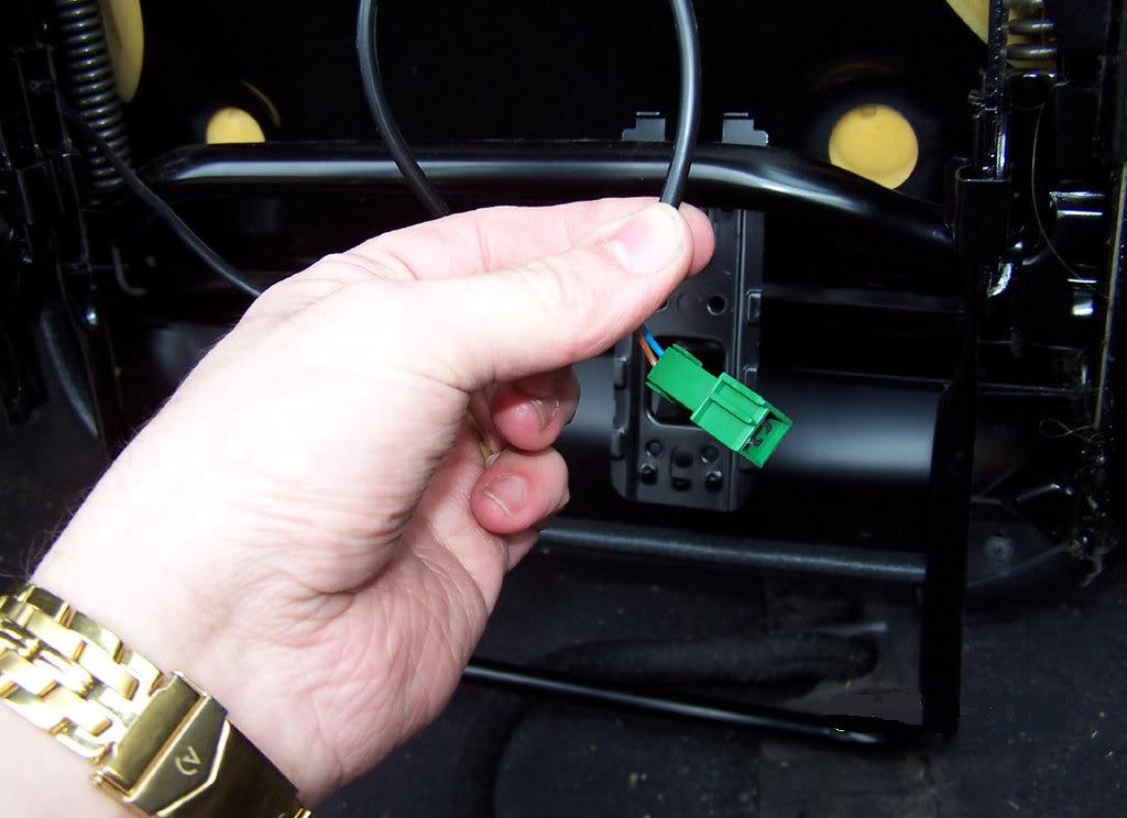

10.Montati pretensionatorul in mufa corecta
11.Conectati cablajul conectorului(fiecare conector se va potrivi intr-un singur loc)
POZA9
