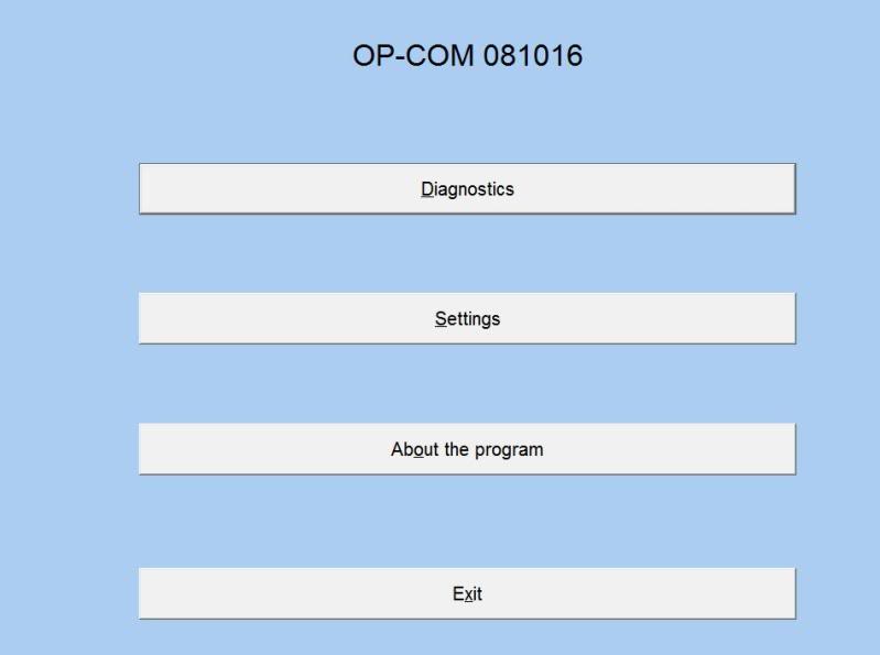

Faceţi clic pe butonul Diagnostics.
Va aparea ecranul.

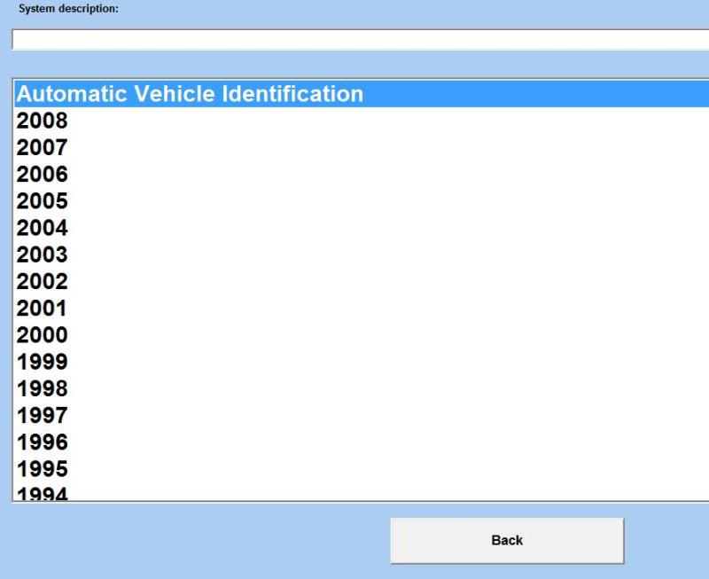

Faceţi dublu clic pe identificare automată vehicul (Automatic Vehicle Identification)
Care va aduce următorul ecran.
POZA3

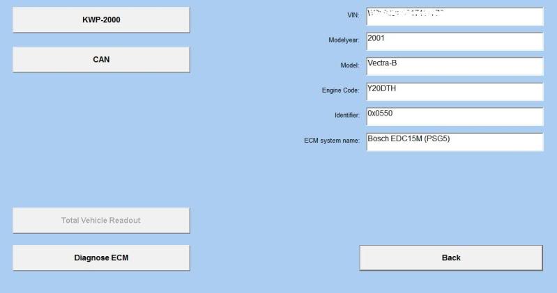

Ar trebui sa stiti ce sa alegeti in functie de masina si va aparea ecranul.
POZA4

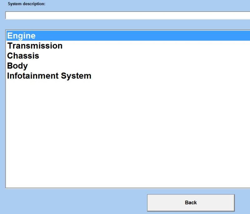

Acum folosiţi Diagnose buton ECM, acum trebuie să faceţi clic pe butonul înapoi până când veţi obţine următorul ecran.
POZA5
E nevoie sa alegeti Body aici. Care vă va oferi următorul ecran.

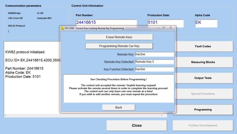

Dacă masina e cumparata second hand v-aş sfătui sa selectati Erase Remote Key.
Apoi introduceti cheia si puneti contactul.
Apoi apasati pe Programming Remote Car Key care duce la ecranul
POZA8

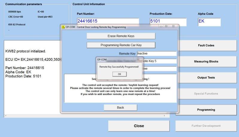

Apasati butonul de pe telecomanda cateva ori pana apare ecranul.
POZA 9
Dupa ce ati terminat scoateti cheia si apasati butoanele sa va asigurati ca totul merge OK.
Faceti click pe OK
Apoi apasati pe close ca sa reveniti la ecranul acesta.

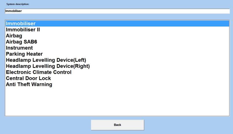

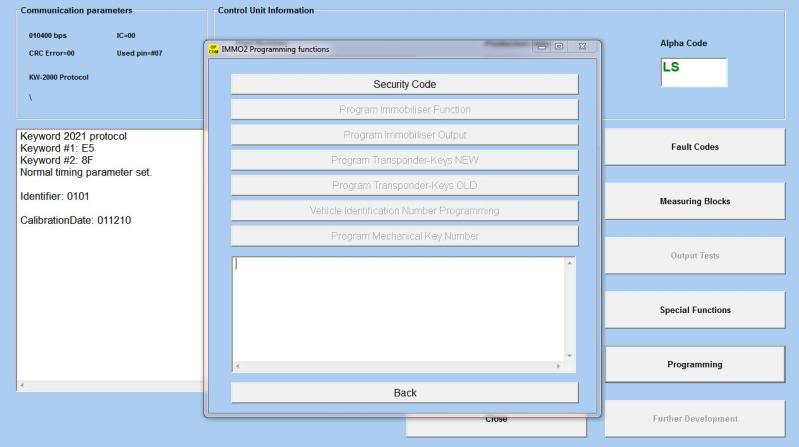

Acum vom programa lama pentru imobilizator.
Se va folosi Imobilizator II
Apasati pe Programming si va aparea.
POZA11
Introduceti codul de securitate care se gaseste pe car-pass.
Daca nu aveti car-pass contactati dealerul Opel
Si va aparea
POZA12

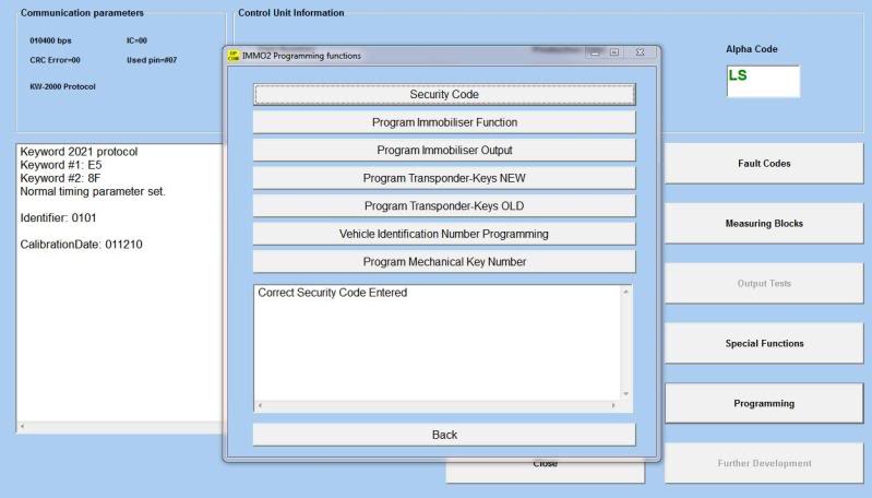

După cum puteţi vedea opţiunile sunt acum mai uşor de utilizat.
Din nou, aş sfătui să eliminaţi toate transponderele dacă masina e second hand. (eu cred că acest lucru vine de sub butonul Funcţii speciale).
Acum trebuie să faceţi clic pe Program Transponder-Key NEW.
Si se va deschide.

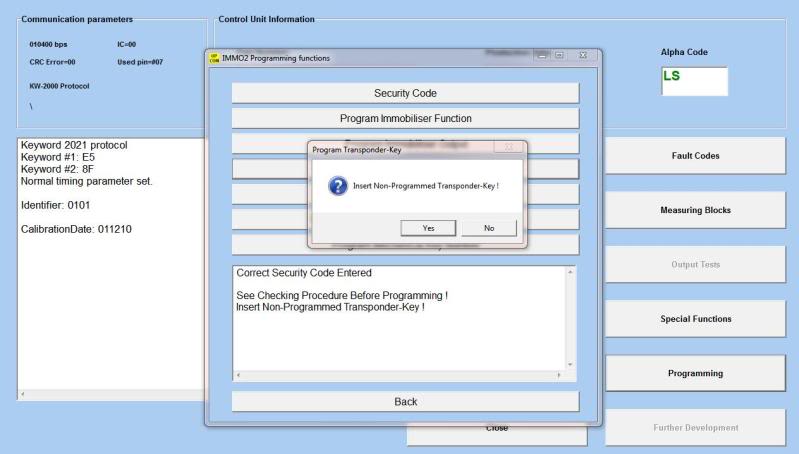

Click pe YES si va aparea
POZA14
Aici mesajul arata "failed" deoarece cheia folosita e deja programata.

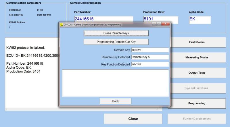

POZA8

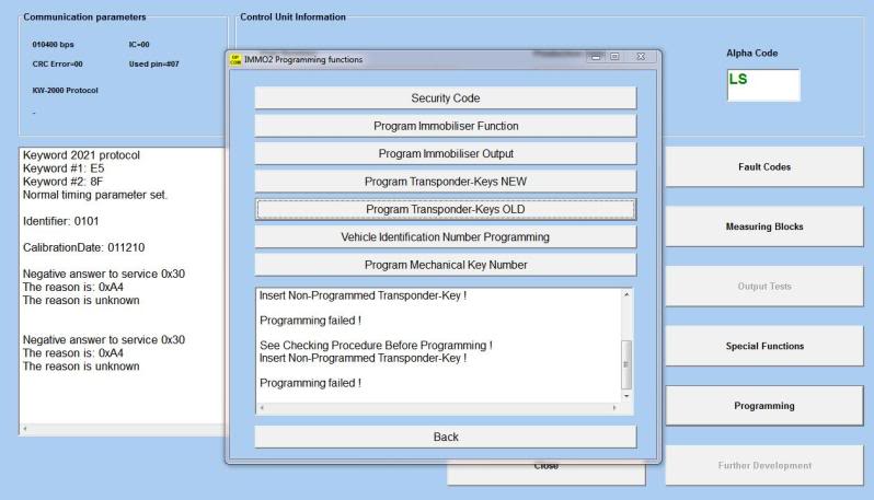

Si se va deschide.
Acum puteti incerca cheia sa vedeti daca chiar a functionat.
