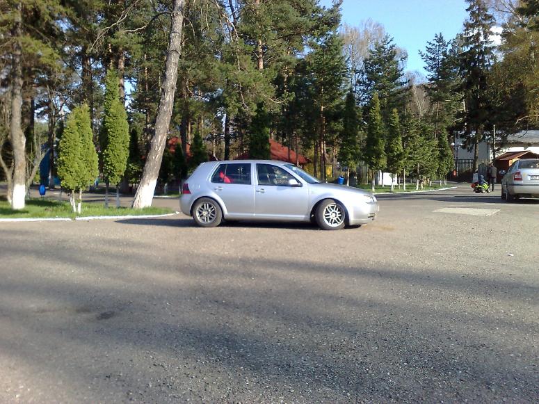

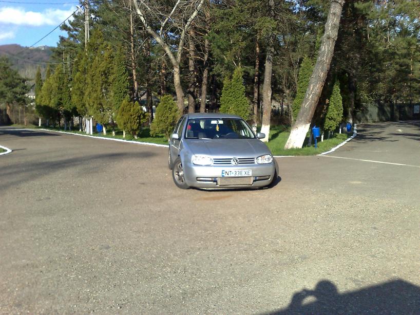

Golf 4 1,9 tdi alh - r
  • Golf 4 1,9 tdi alh - r
    Salutari!
    obiectul prezentarii:
    Golf 4 2003
    1,9 TDI 66KW/90cp
    motor ALH
    cutie 5 trepte 02J
    Modificari:
    -clean look
    -amortizoare FK
    -arcuri Weitec -30mm
    -strut bar fata Wiechers
    -discuri de frana fata Zimmerman perforate, spate HAD striate si perforate
    -placute de frana Ferodo Premier
    -ambreiaj Spec stage 3 (607 nm) si volant cu masa simpla usurat
    -turbina VNT20 custom si bolt on
    -ntercooler frontal
    -traseu admisie inox modificat
    -duze injectoare pp520
    -MAF de 2,5 AKN
    -MAP pt 3 bar
    -cap de pompa de injectie de 12 mm
    -evacuare fara catalizator si finala
    -soft TCM
    Aceasta este lista modificarilor. dupa mai multe peripetii si ghinioane prin care a trecut masina, inca mai am de schimbat chiulasa, urmeaza si modificarea softului pentru configuratie de mai sus. dupa ultima achizitie, capul de pompa de 12 mm, inca nu s-a adaptat si softul pentru a stoarce tot ce se poate din motor.
    masina o folosesc zi de zi.
    fiabilitatea se pastreaza in masura in care si stiul de condus este unul normal.

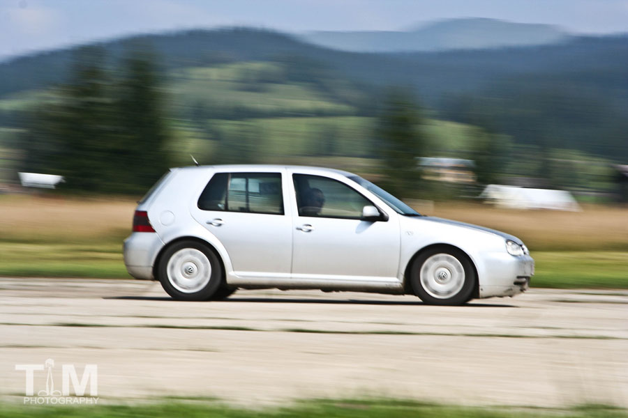

    am participat cu ea si la curse de accelerare pe 402m la ultimele 2 de la vatra dornei I si II la grupa A. masina se misca binisor pentru un alh si pe viitor se va misca si mai bine.
    planuri:
    pistoane si biele forjate cca 1300 euro
    ax cu came sport 300 euro
    duze injectoare schimbate cu cele mai mari existente pt alh
    turbina, daca se va impune
    evacuare marita
    vise:d
    capota, aripi, hayon din carbon

    Foarte frumos golful tau.Imi plac genul de oameni care isi fac masina sa nu uimeasca la semafor dar care sa plece prima.Incearca sa maschezi cumva intercoolerul dar vezi sa nu faci ceva urat.Si jantele poate mai vor creste in timp ... stii ce zic. Asfalt uscat fara probleme !

          Mai sunt cateva chestii de definitivat, cum bine s-a observat: bara fata pentru a integra intercoolerul, jantele, care acum sunt de tabla, dar oricum, mai mari de 17" nu voi pune, cauciucuri mai late, 225, 235 sau 245.

                        Treaba cu decupatul barei fata a fost o improvizatie de moment dar am in vedere modificarea pentru a incadra si/sau masca intercoolerul. bineinteles ca voi pastra o priza de aer suficienta.
