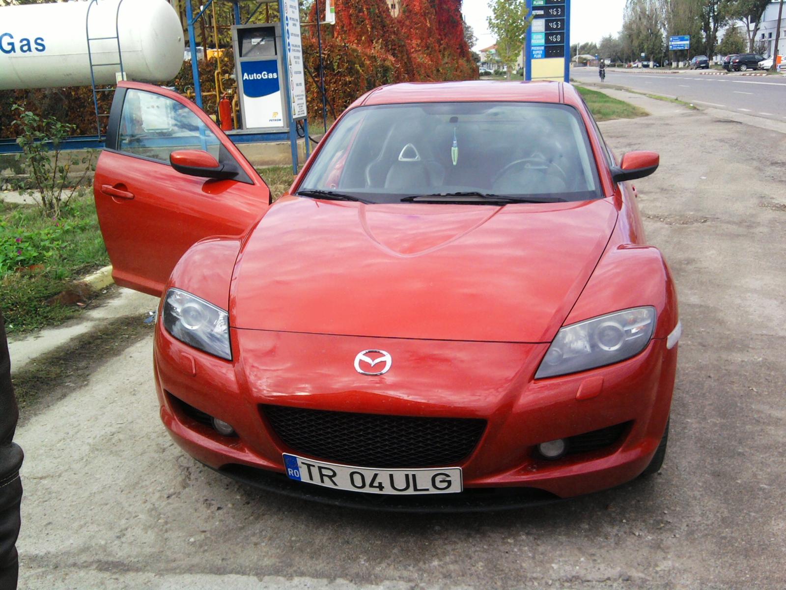

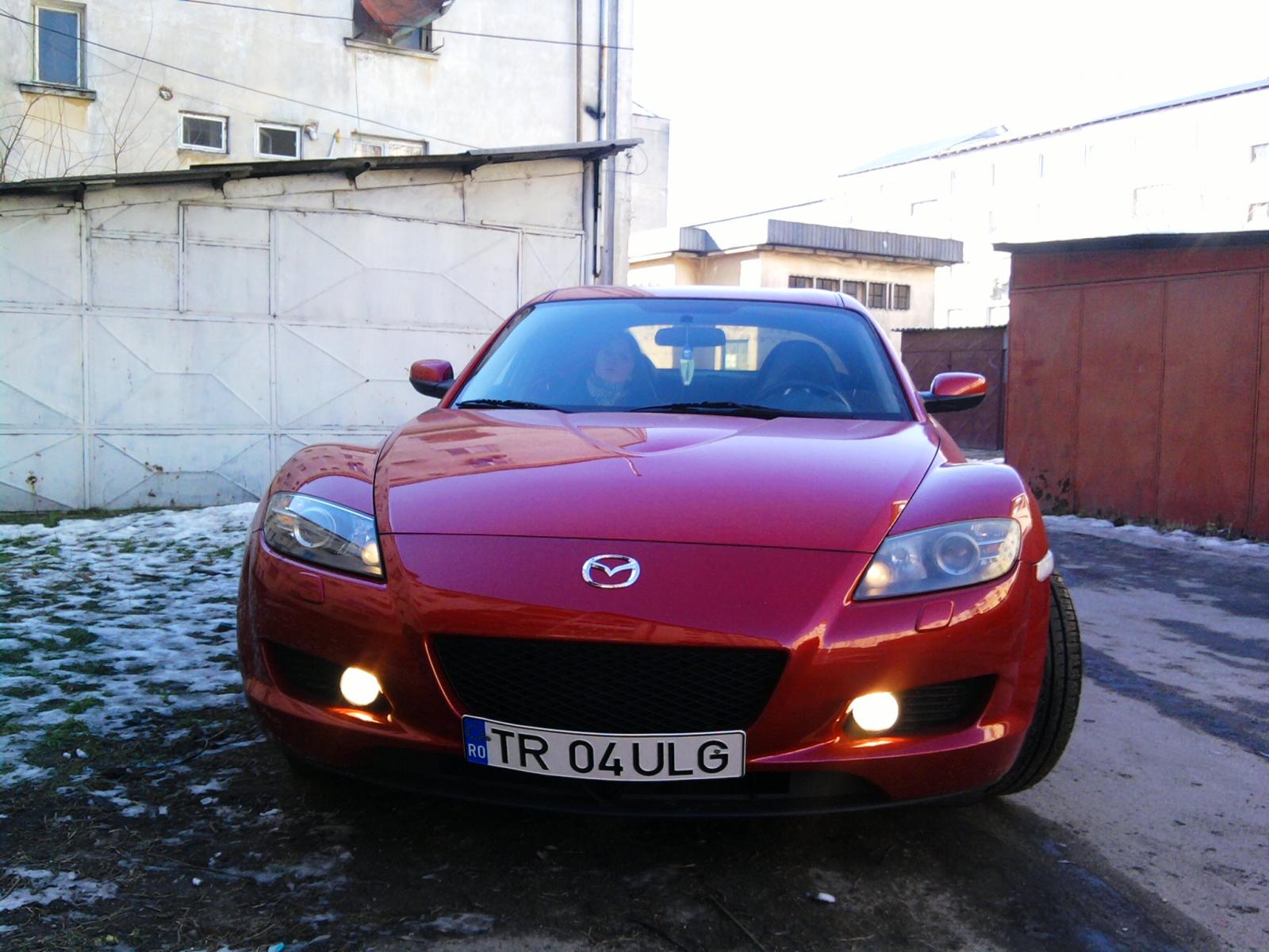

                            Salutare!
                            Mazda RX8, an 2004, cutie manuala 6 trepte, al doilea proprietar, fix 80.000km
                            Primul proprietar a facut urmatoarele modificari(unele nedorite, dar fortate):
                            Inlocuit motor pe garantie la 32.000km
                            Inlocuit kit ambreiaj pe garantie la 31.000km
                            Evacuare catback Fujitsubo
                            Resoftare ECU-de la 231CP la 250CP
                            Modificarile mele in prima faza:
                            Discuri frana Brembo+placute OEM
                            Scos catalizator(trage mult mai bine, cred ca e un plus de minim 12-15 cai, avand in vedere cat de poluant e motorul Wankel)
                            Bujii NGK Iridium+fise Magnecor de 8mm
                            Sonda Lambda Bosch
                            Filtru aer K&N panel
                            Ulei Mazda Dexelia Ultra 5W-30+filtru ulei Mazdaspeed
                            Anvelope Pirelli PZero 245/35/R18
                            Urmeaza:
                            AEM Cold Air Intake
                            BHR Ignition Kit
                            Kit ambreiaj ACT HDSS +volanta ACT Prolite
                            Arcuri Eibach cu 25mm mai scurte
                            Fulii usurate SRMotorsport sau GReddy
