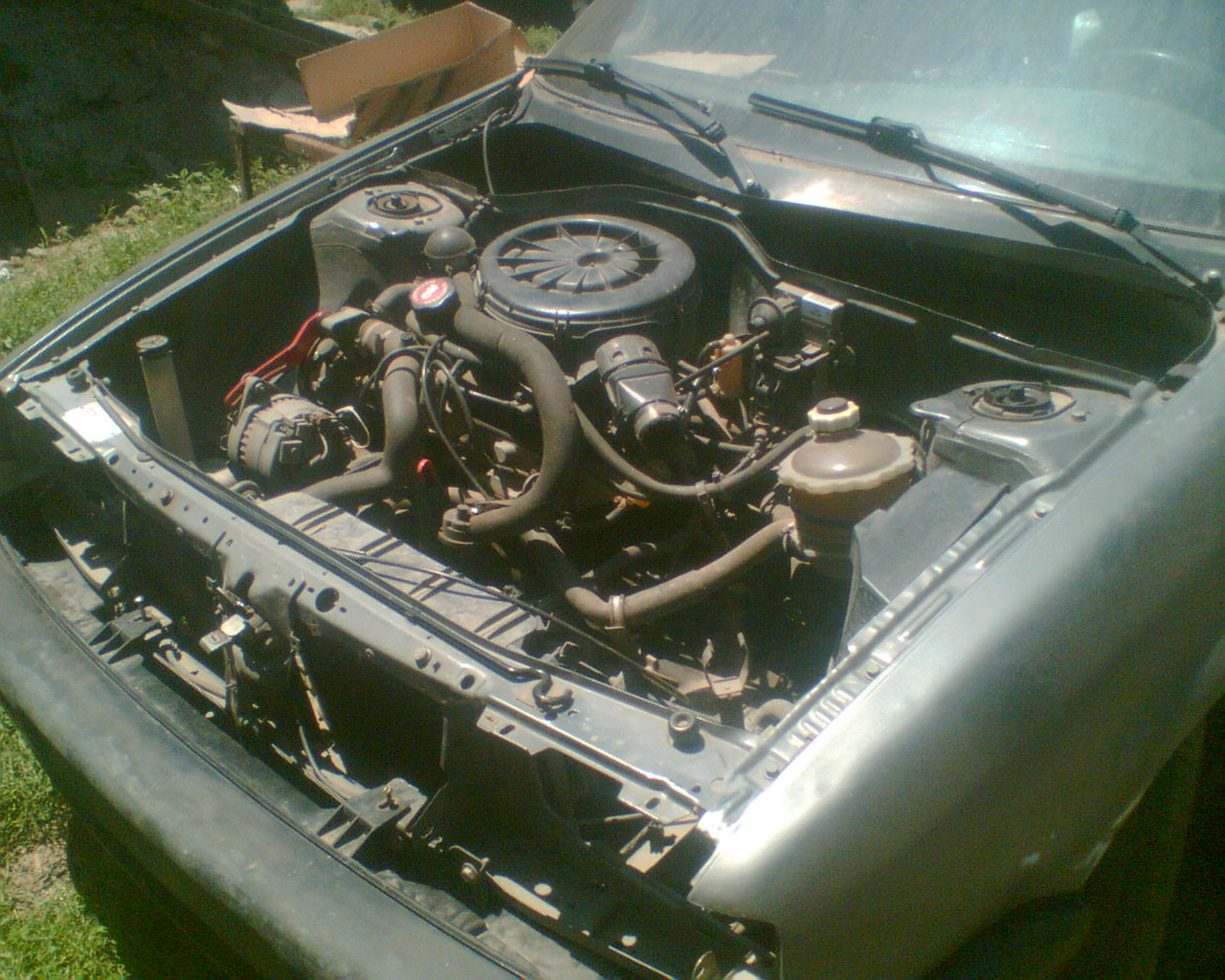

Al meu Renault 19
    E mai mult o reconditionare decat "tuning"...

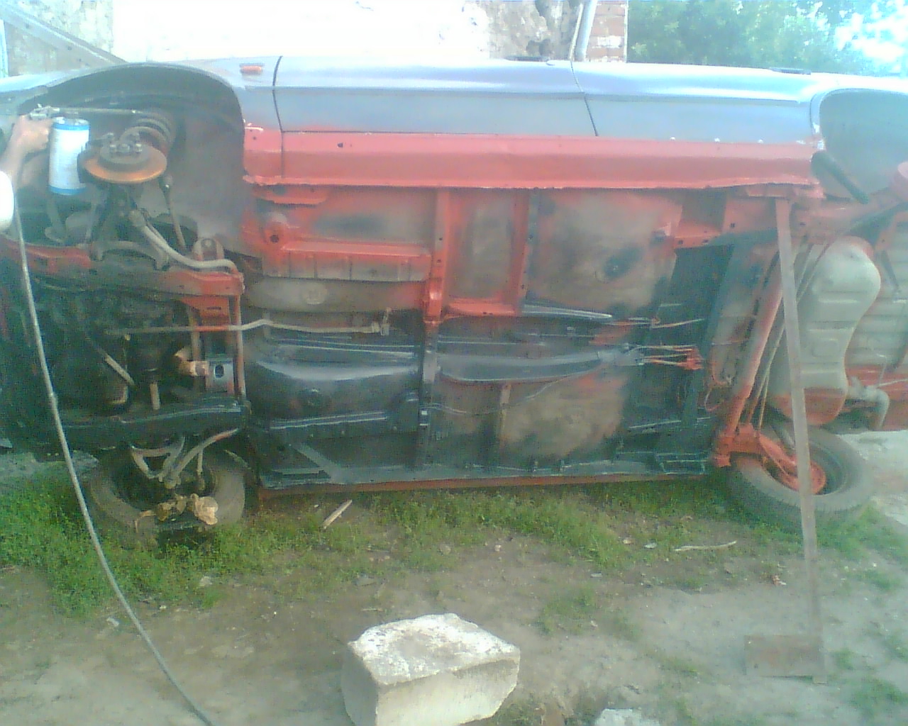

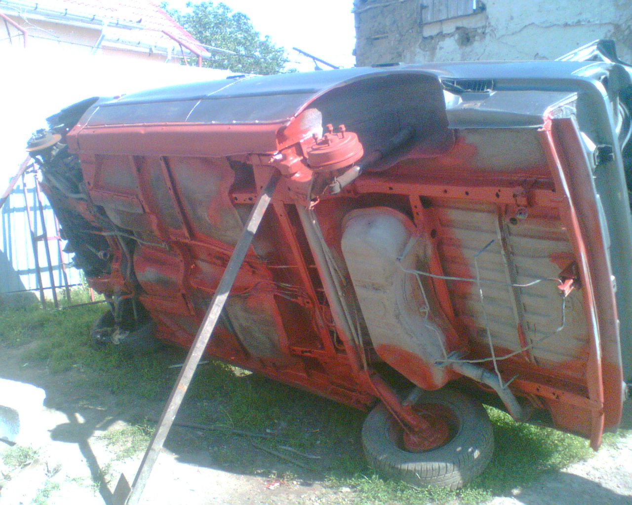

    Am grunduit'o in sfarsit si am reusit sa aplic si insonorizantul,maine urmeaza sa ii dau cu silicon pe la "incheieturi" si sa o pun pe roti.

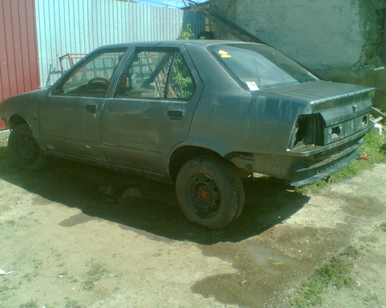

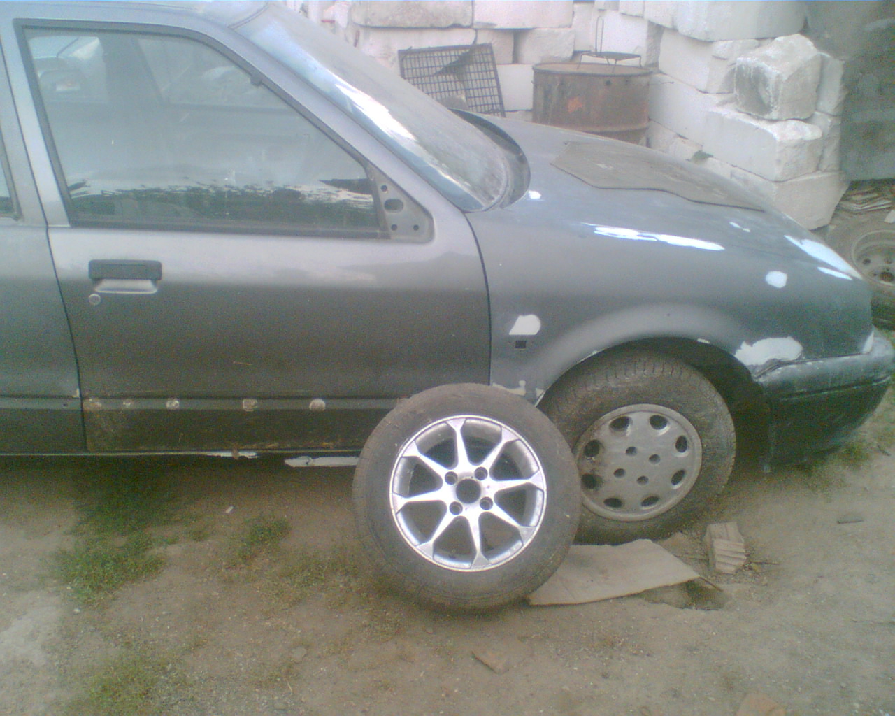

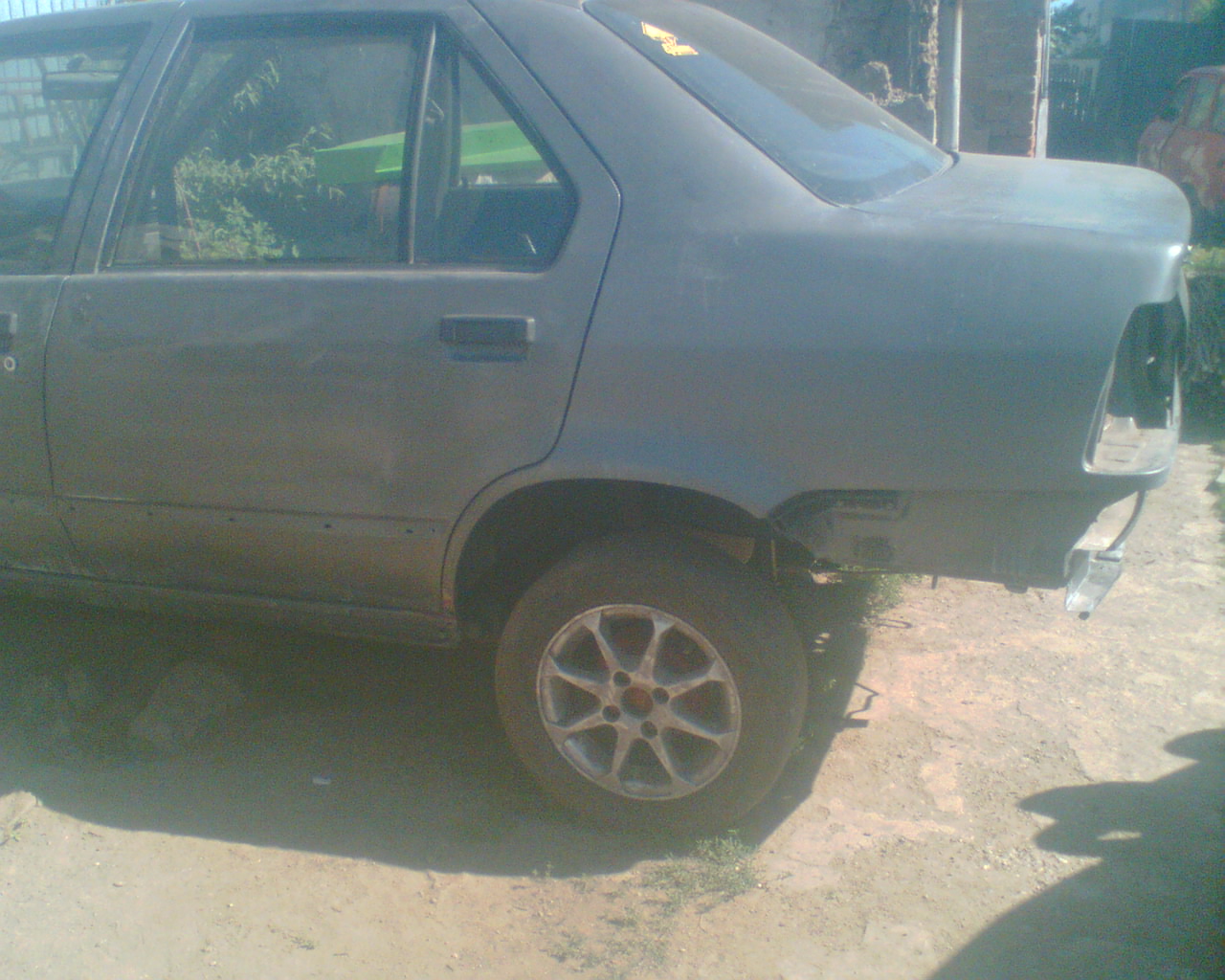

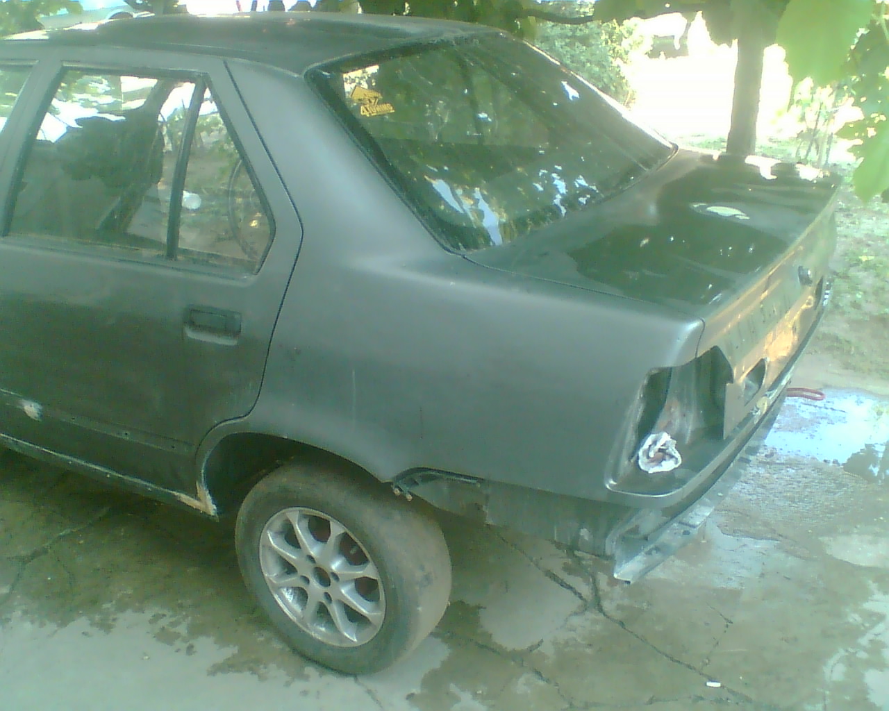

        Am lasat'o pe roti si am matuit deocamdata partea stanga,urmeaza pregatirea in tolalitate pentru vopsire.

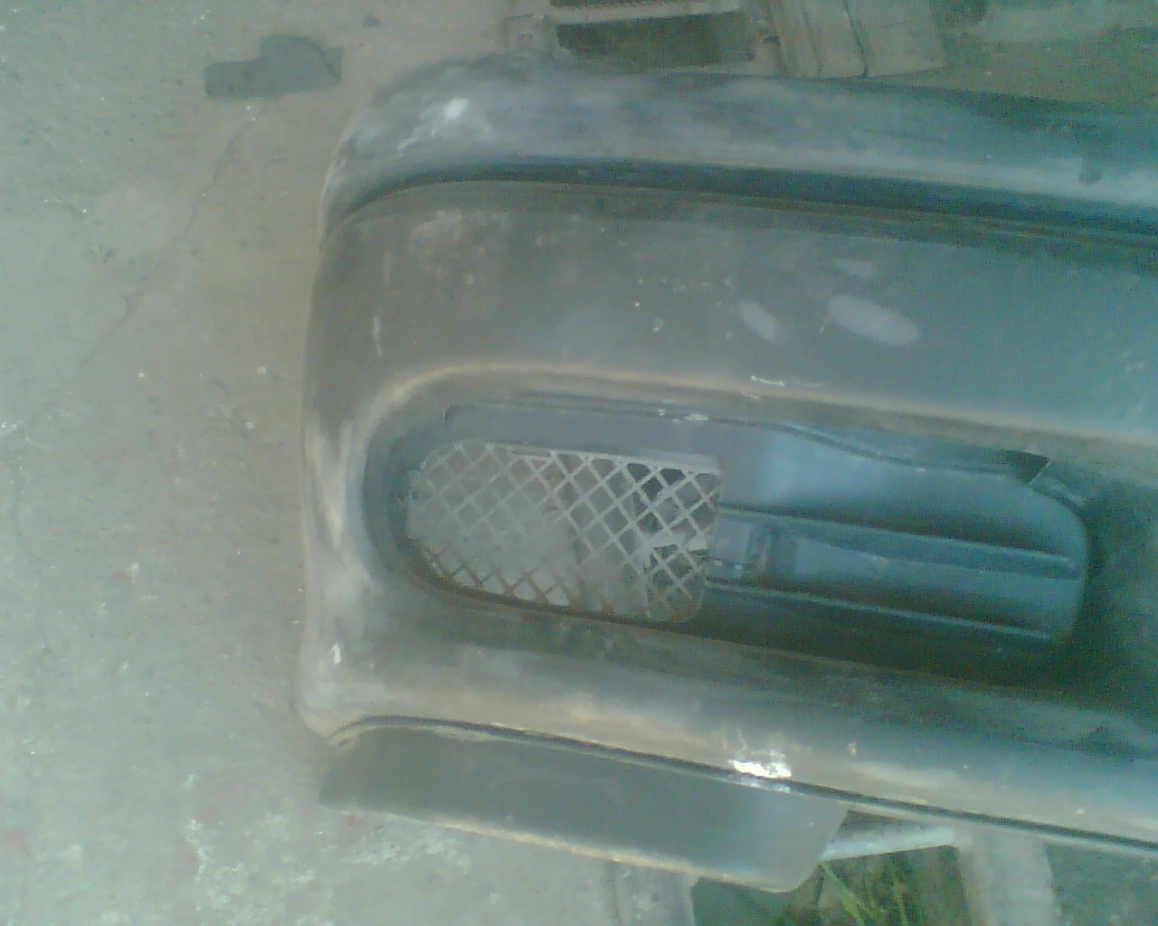

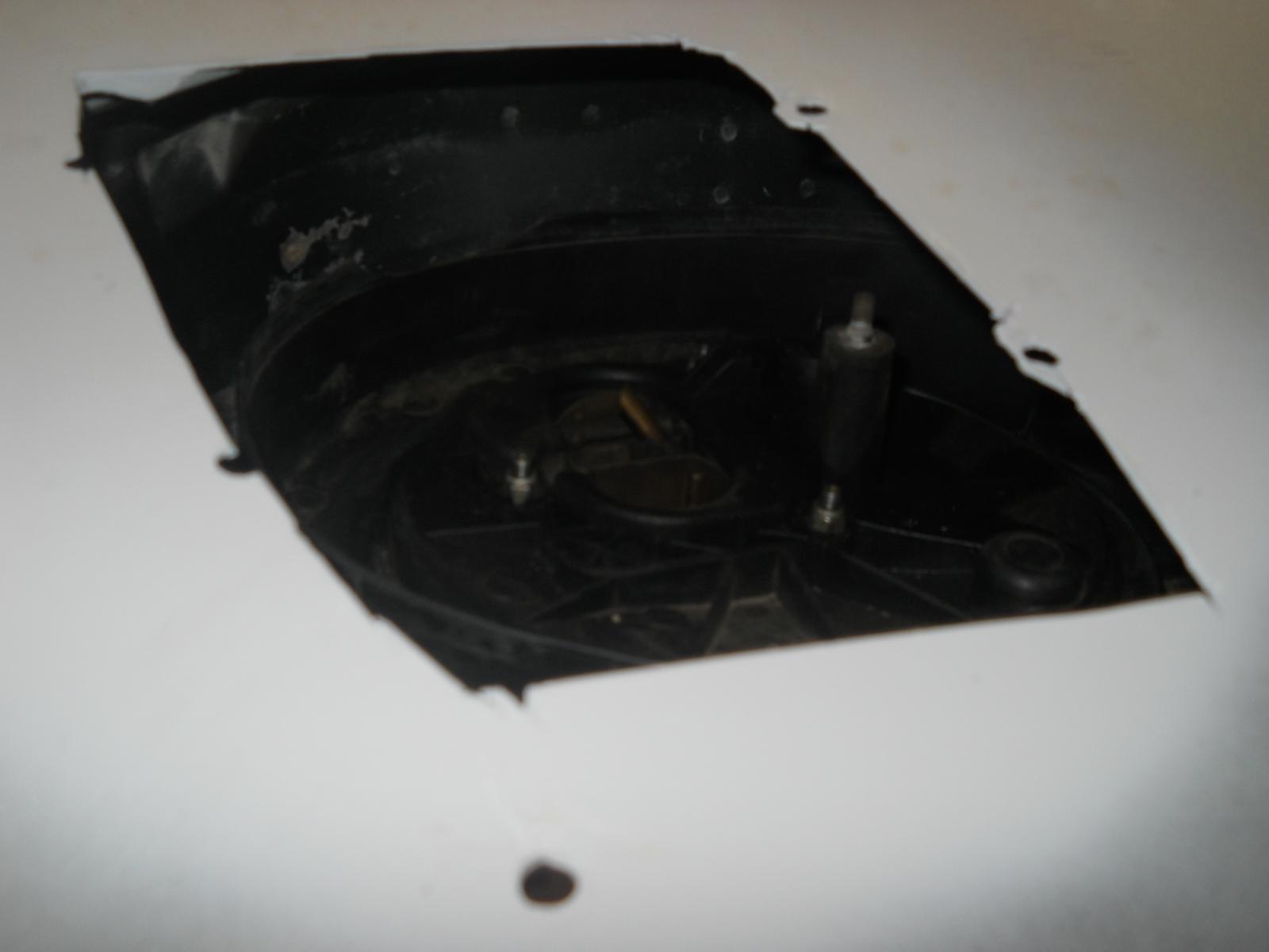

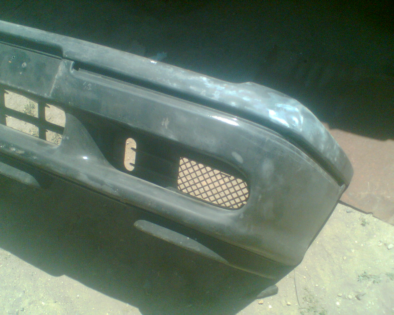

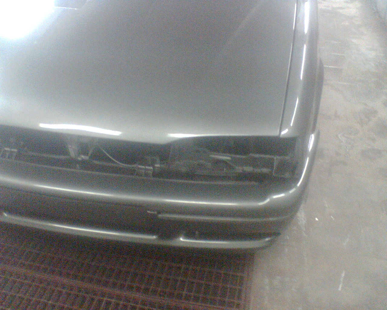

          -am acoperit gaurile proiectoarelor cu o grila (homemade)

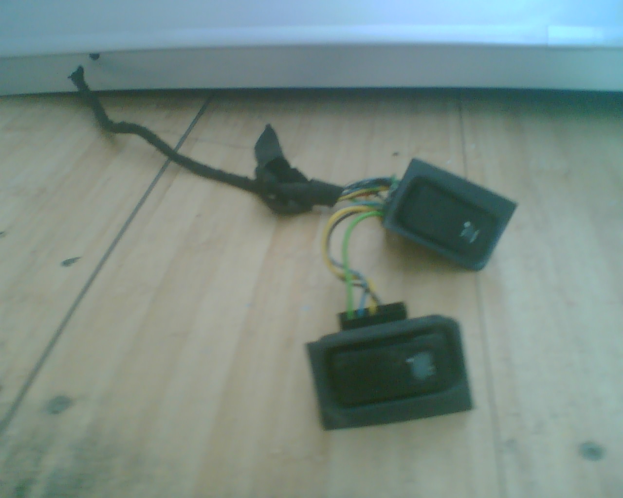

          -am facut rost de butoanele pentru incalzirea din scaune,nu trebuie decat conectate toate acum

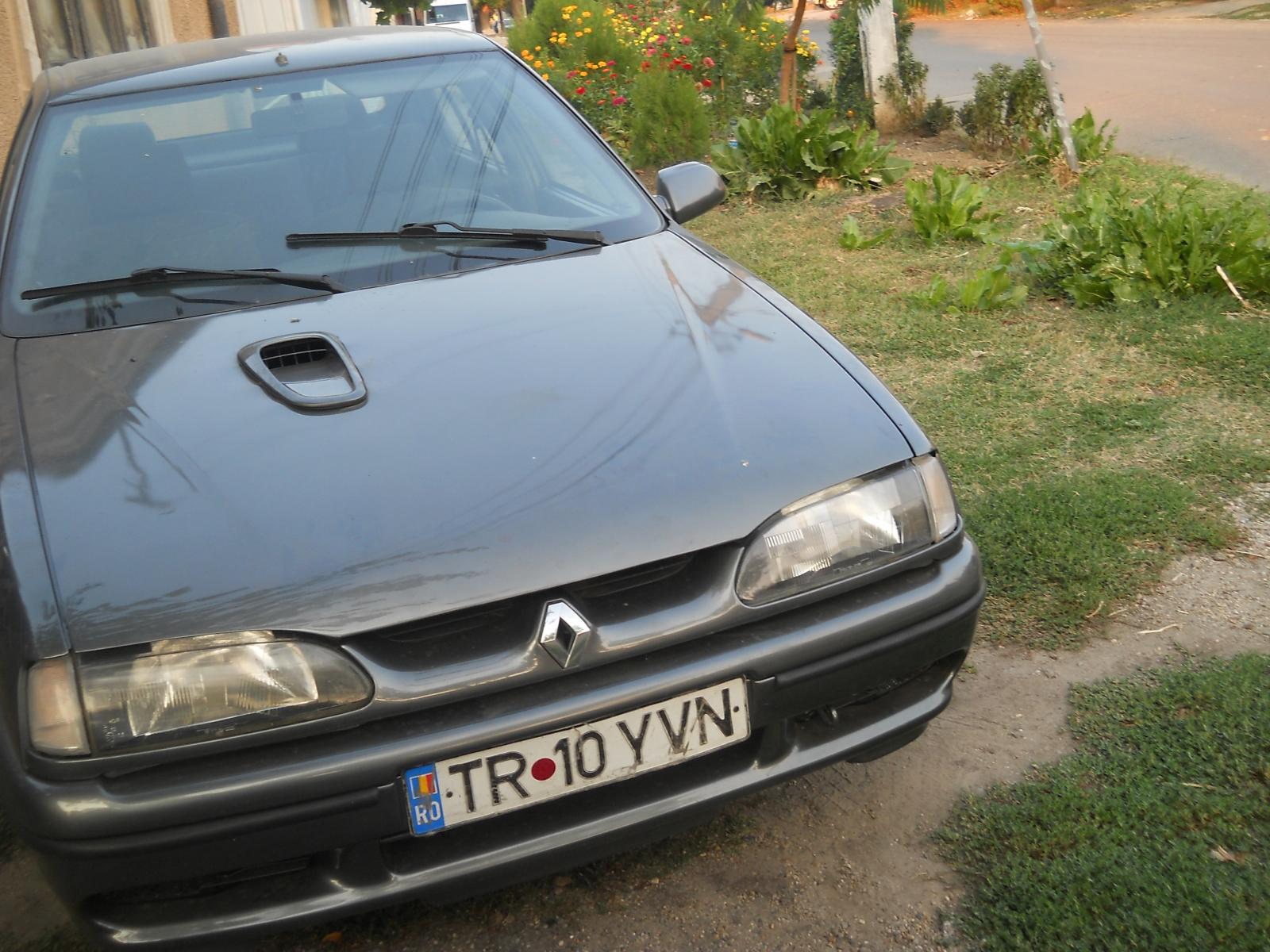

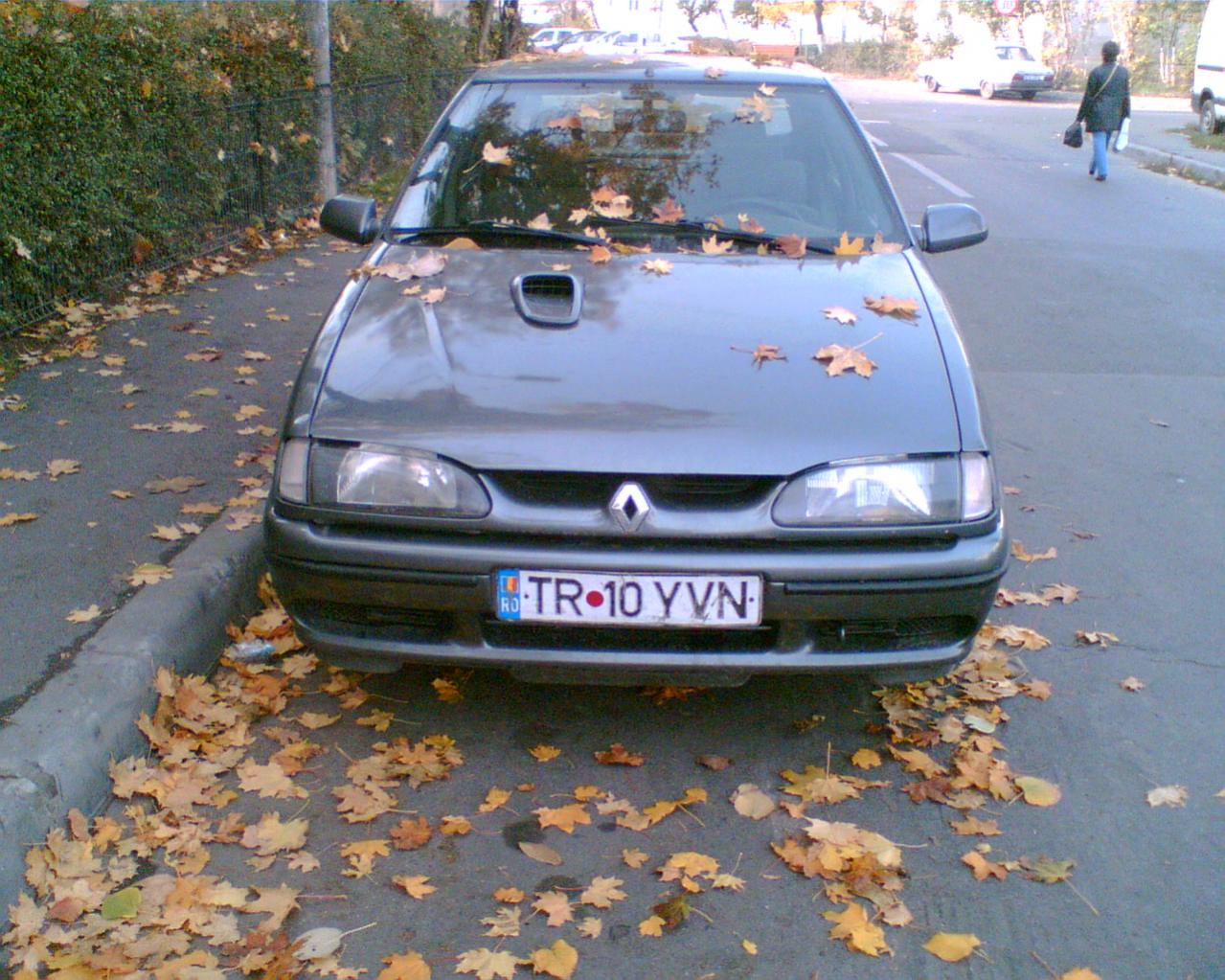

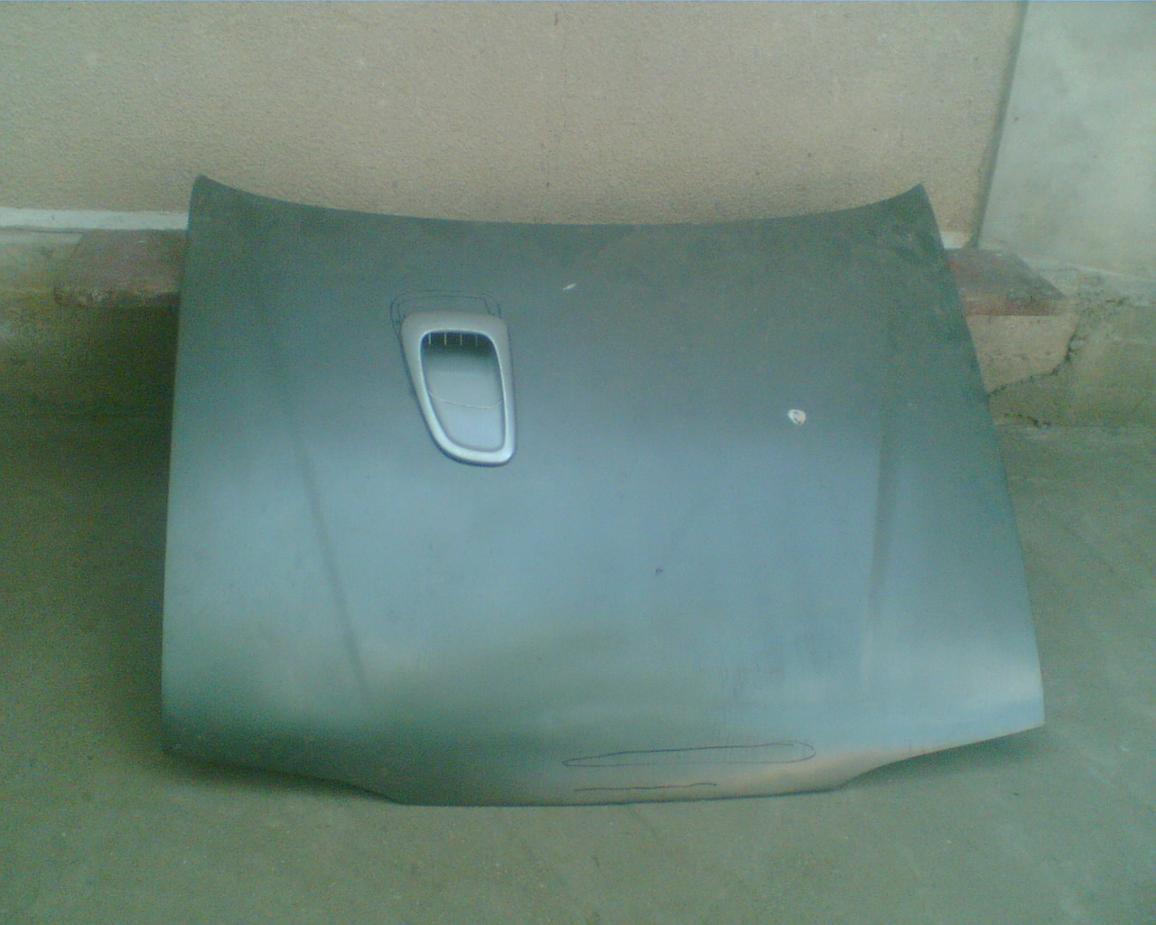

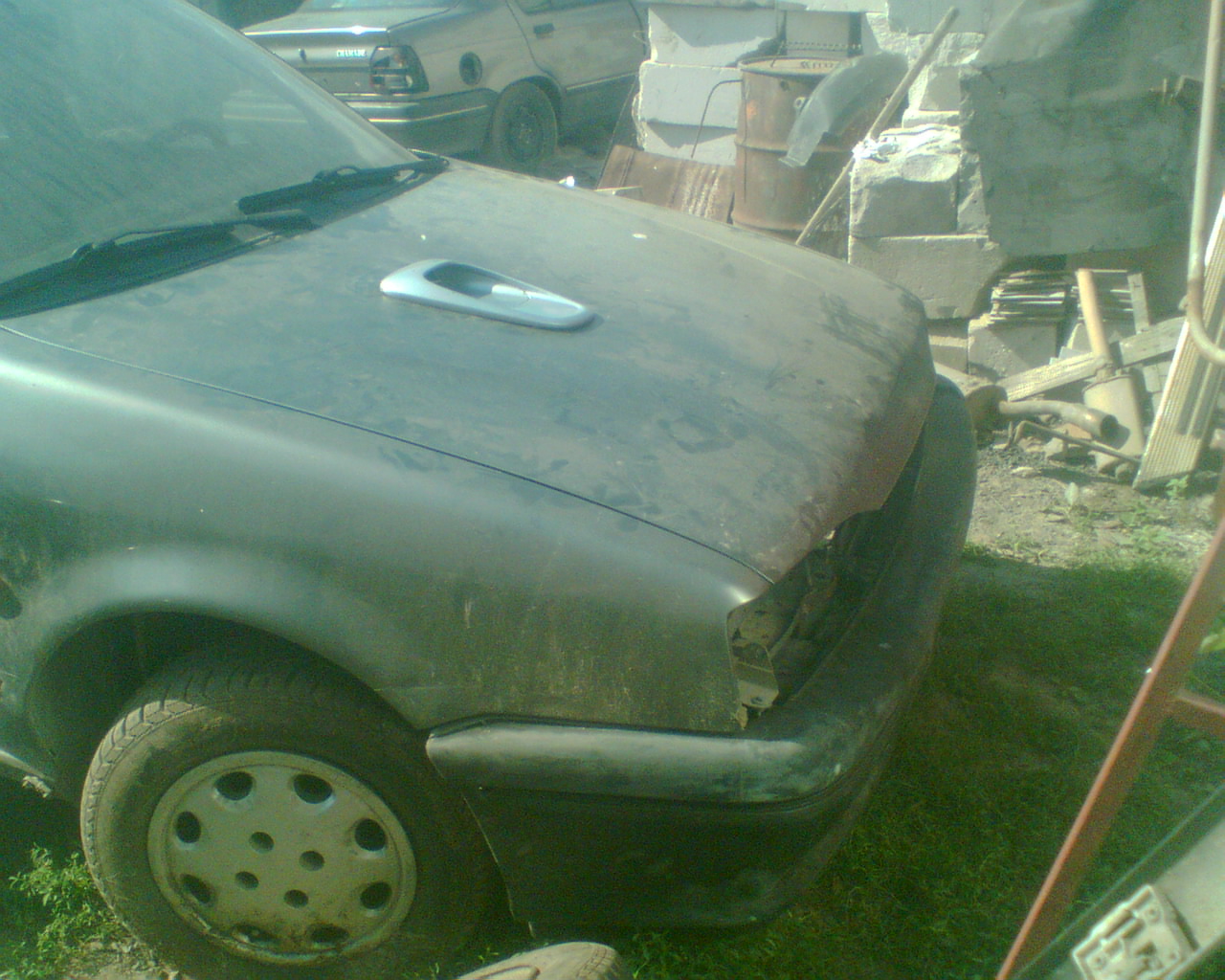

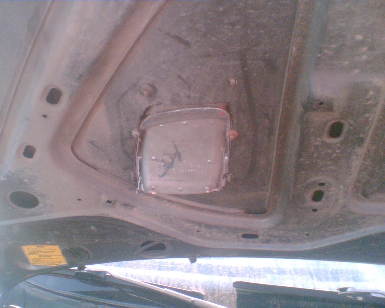

          -am montat aerisirea pentru capota specifica 16v

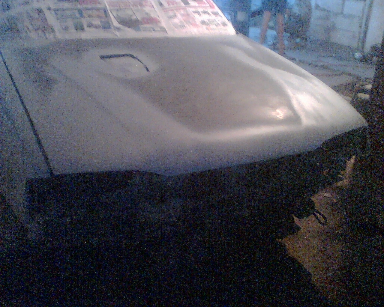

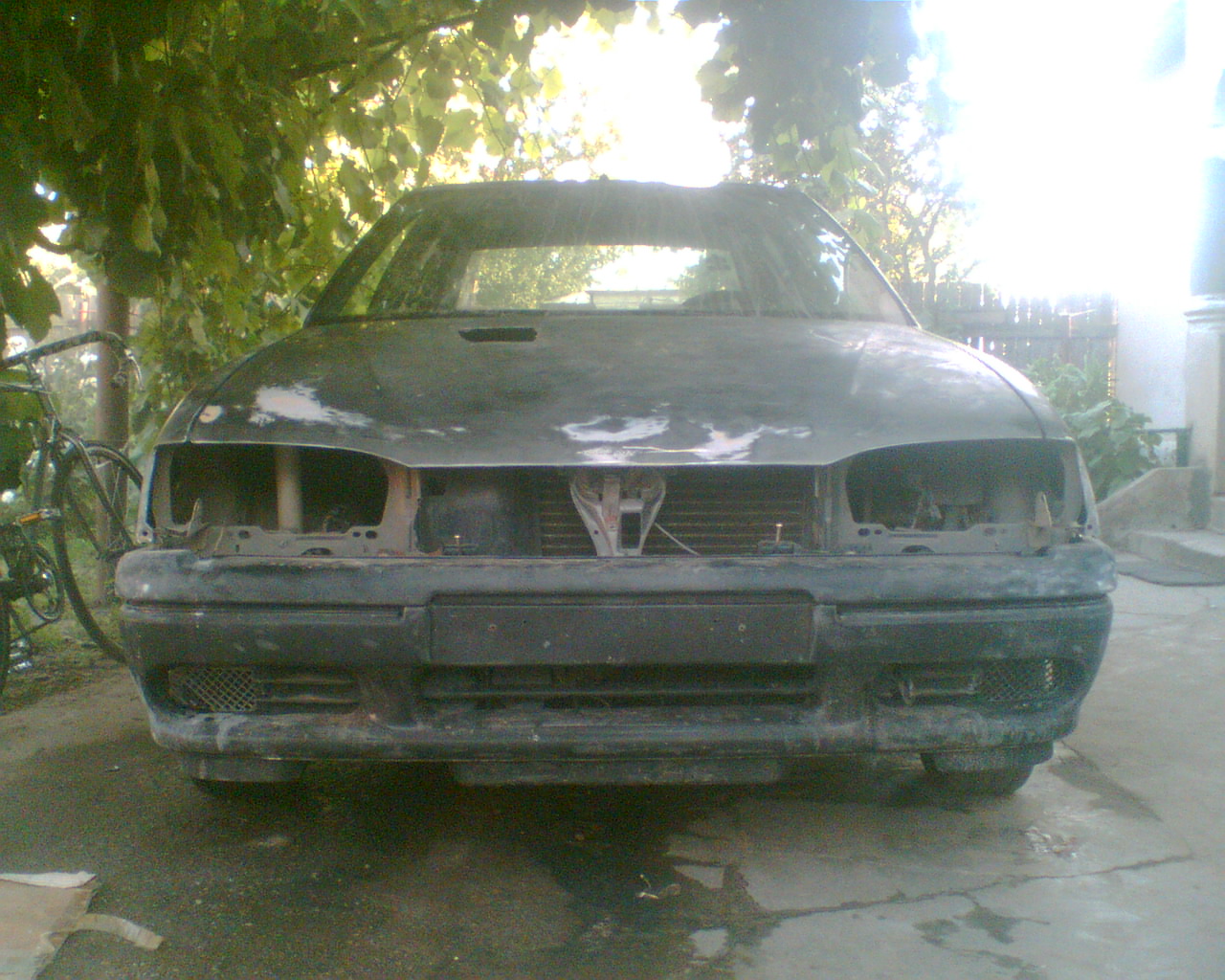

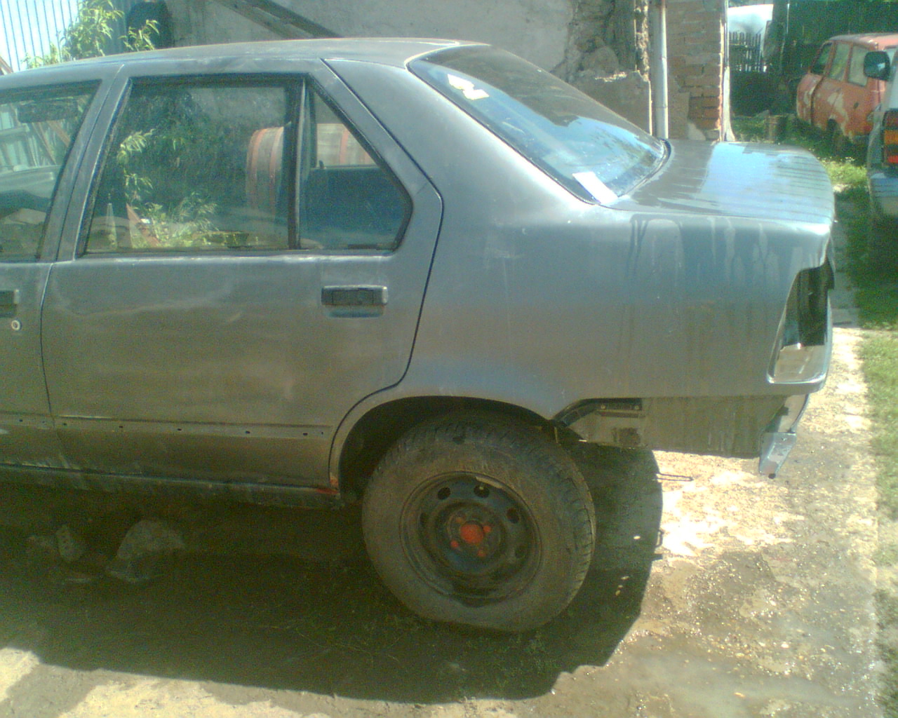

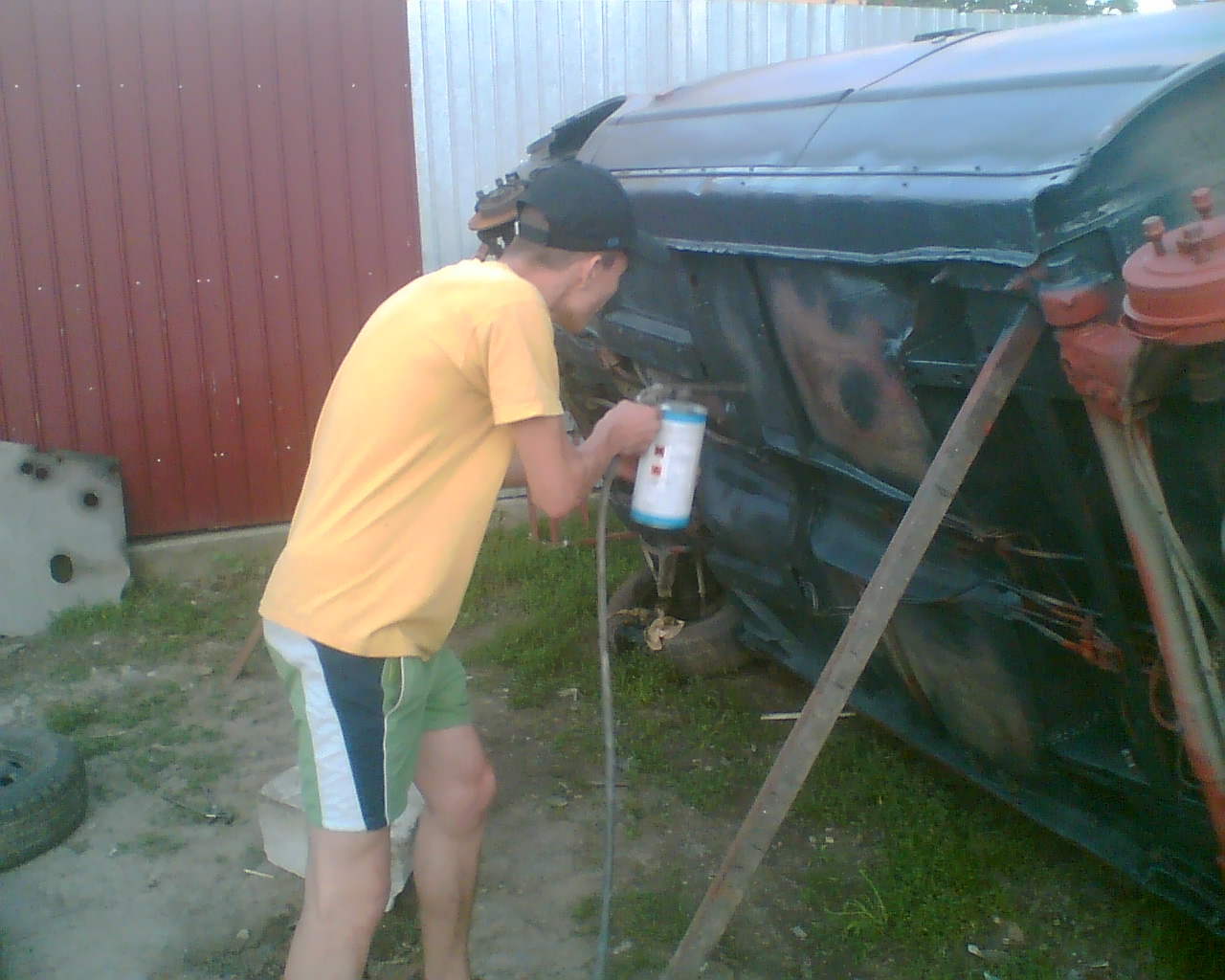

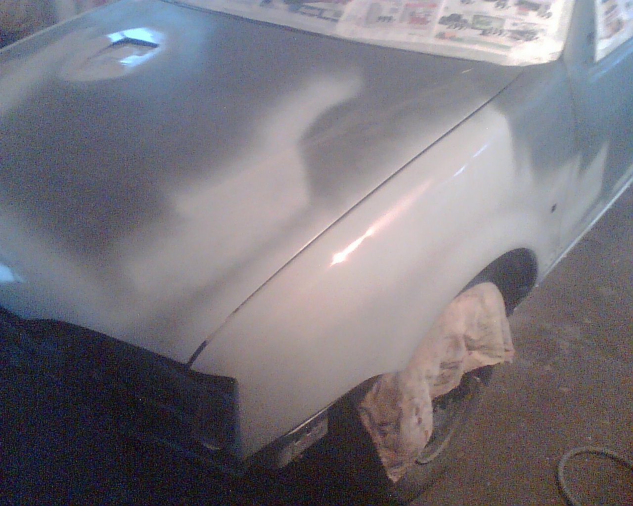

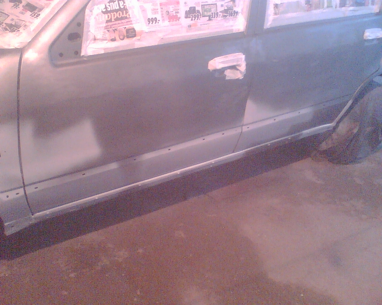

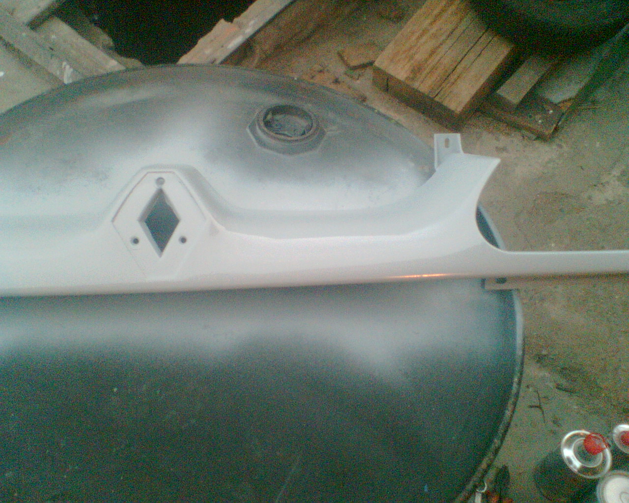

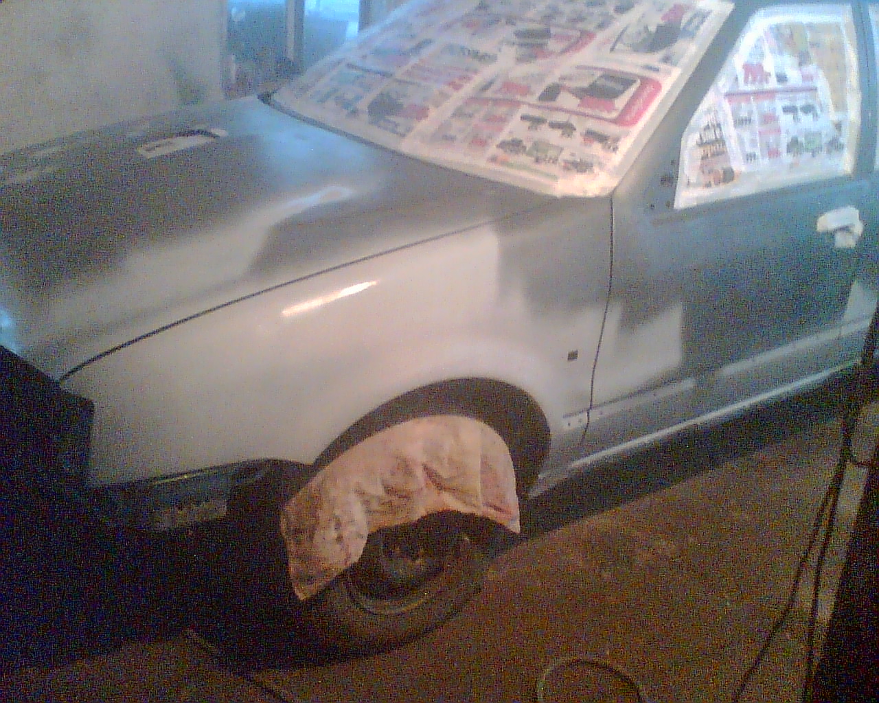

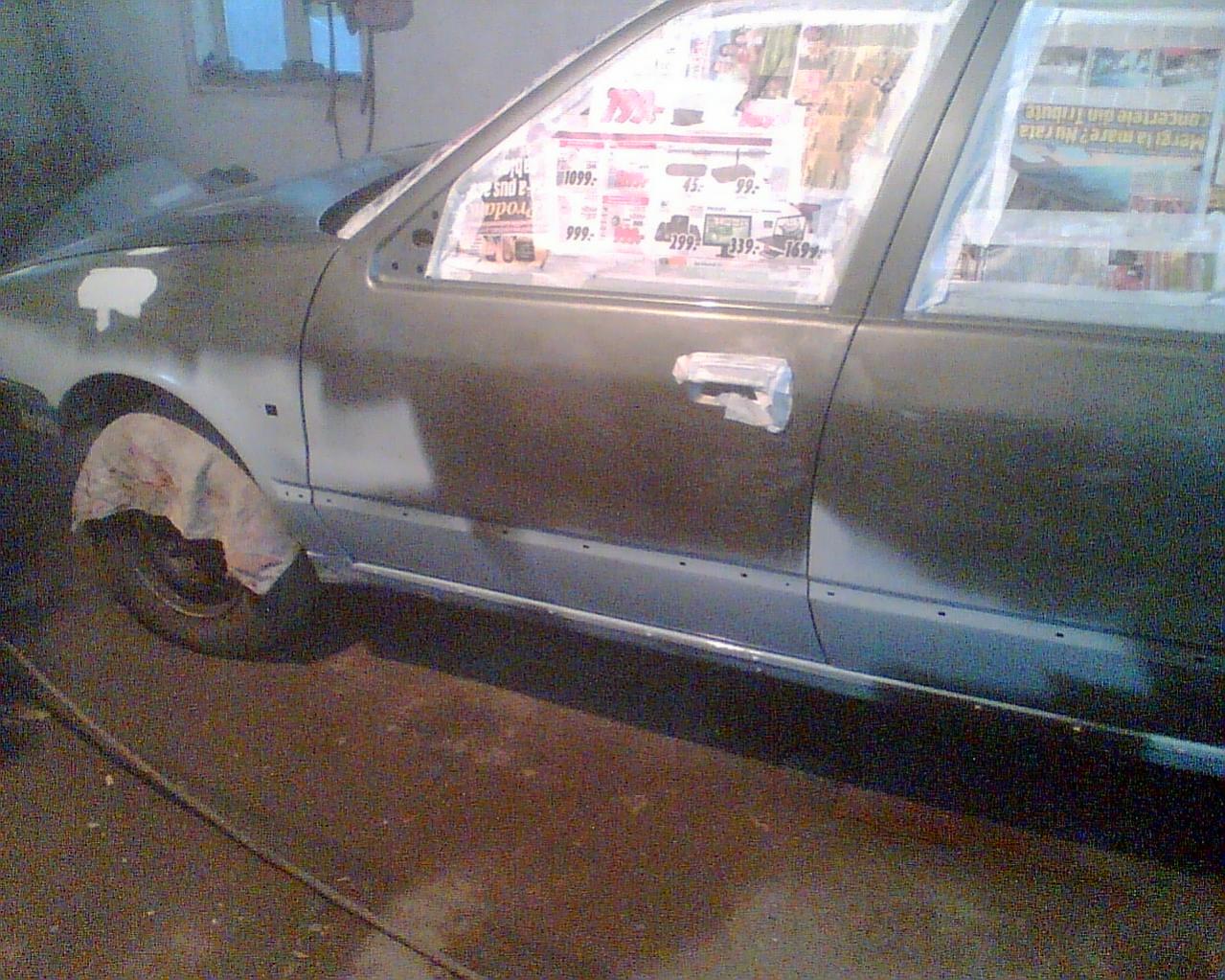

                  S-a aplicat grundfiller'ul peste petele de chit.

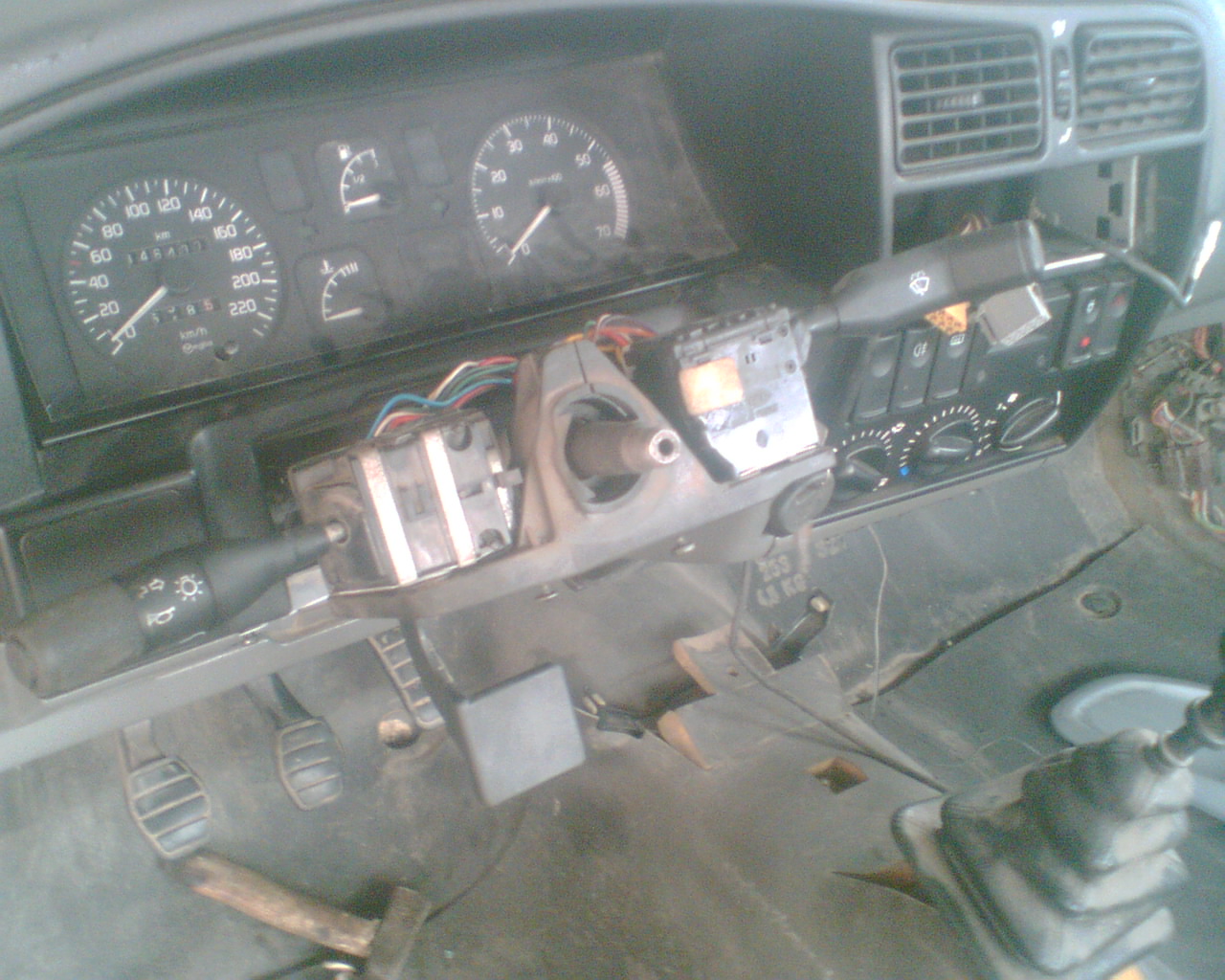

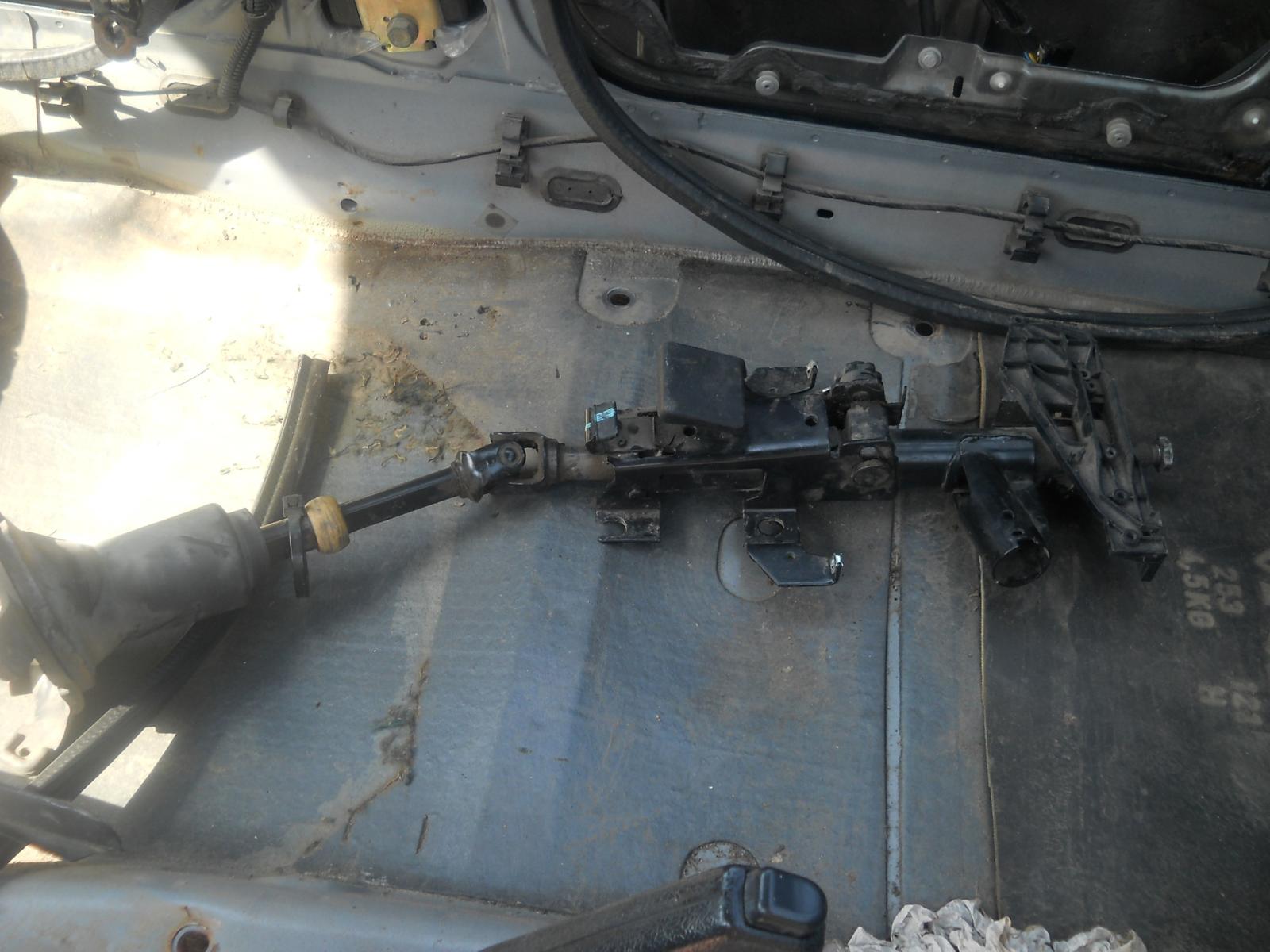

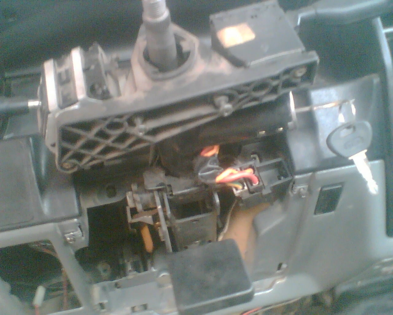

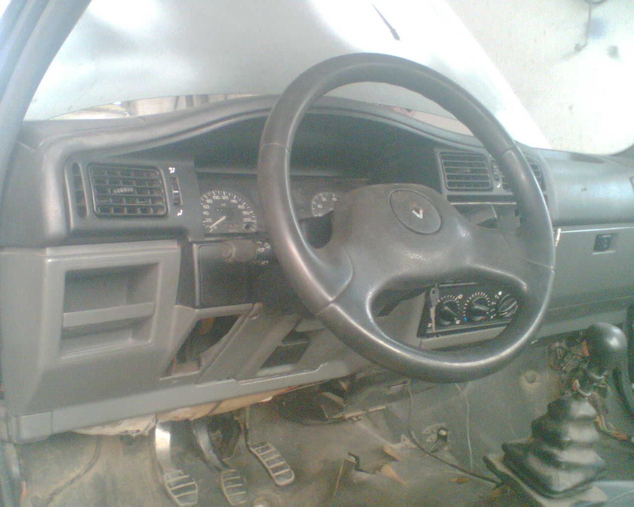

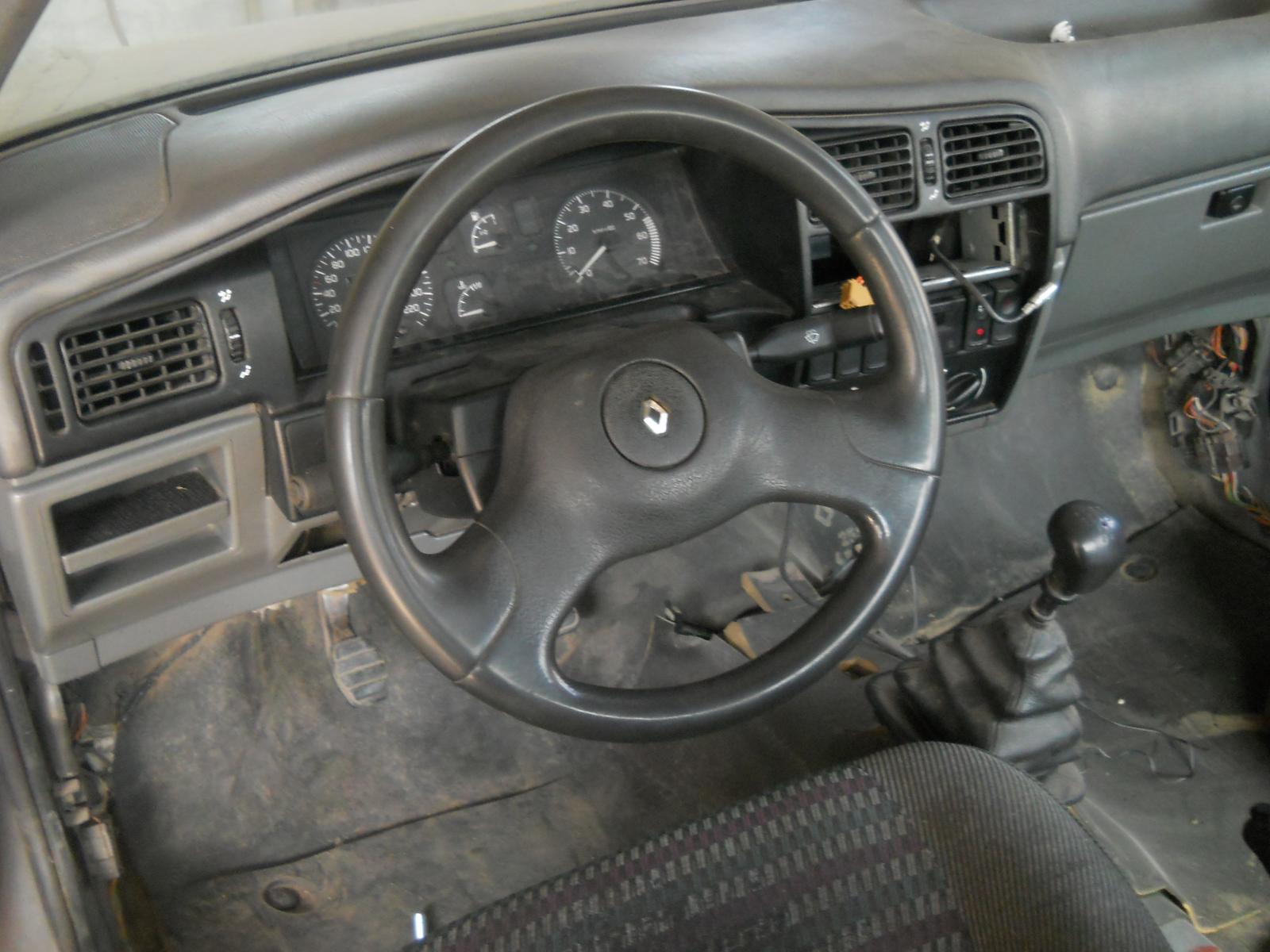

                  Am montat si reglajul pe volan,de dimineata de cand ma chinui pentru ca am avut o coloana de directie de pe un cabrio si era mai scurta ,apoi am desfacut de pe cealalta masina donatoare si s-a potrivit perfect.

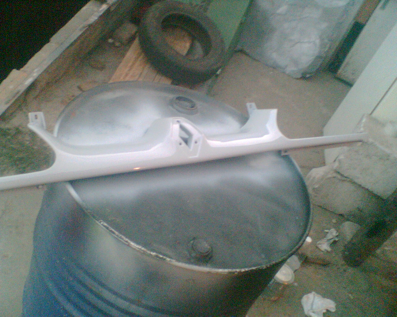

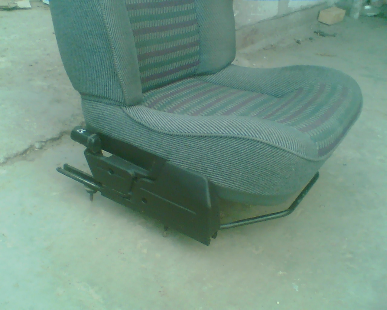

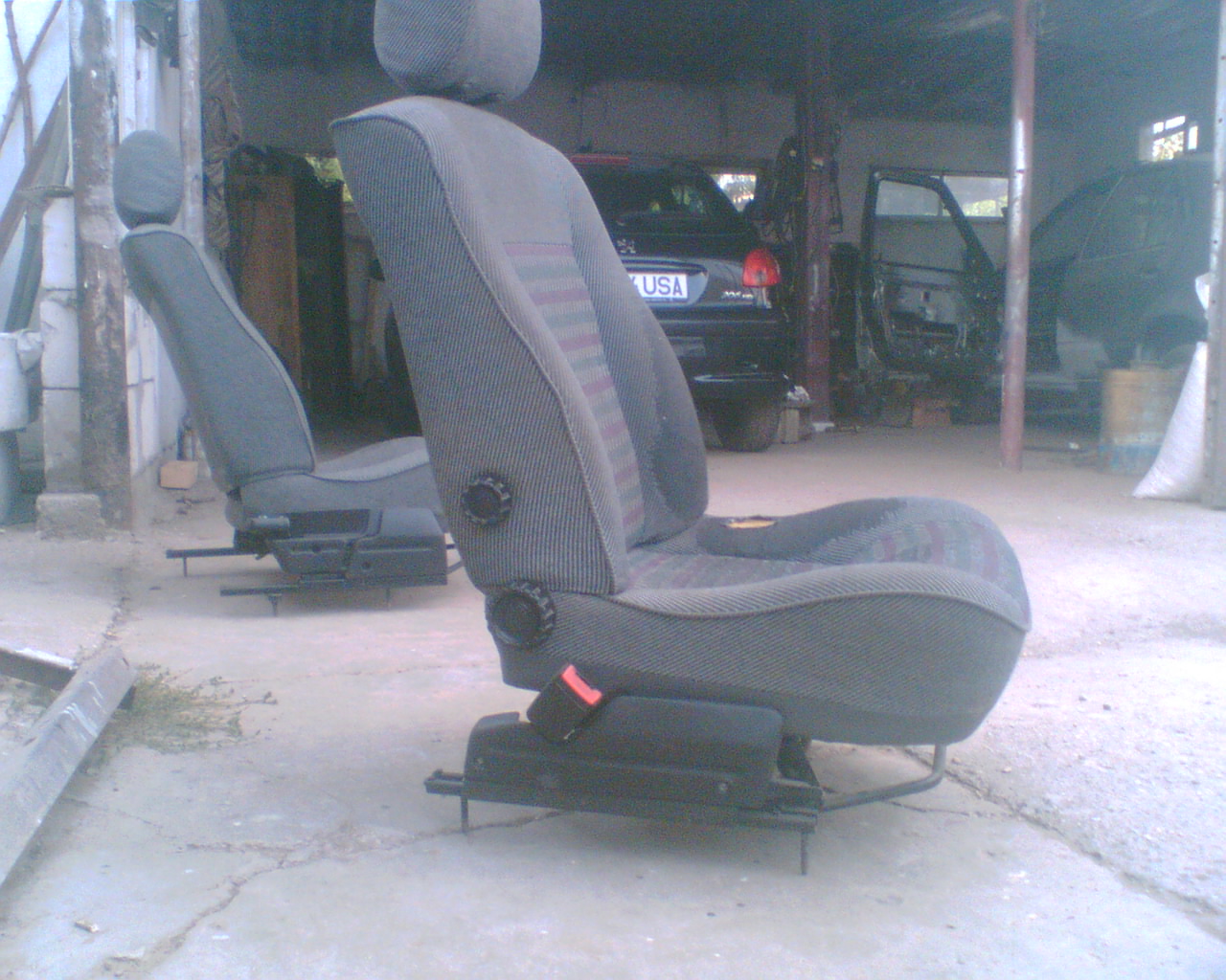

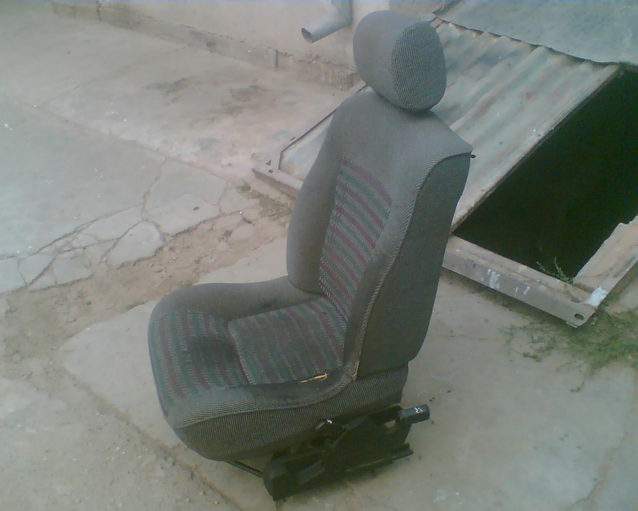

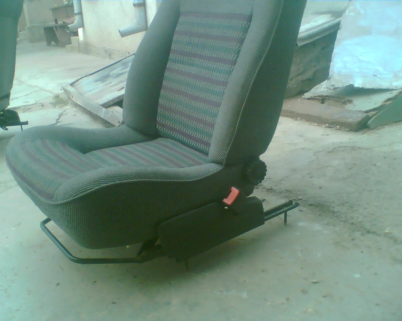

                  Astazi am montat plasticele de pe marginile scaunelor pe le-am vopsit inainte in negru pentru ca erau intr-o stare deplorabila,arata cat de cat mai bine.

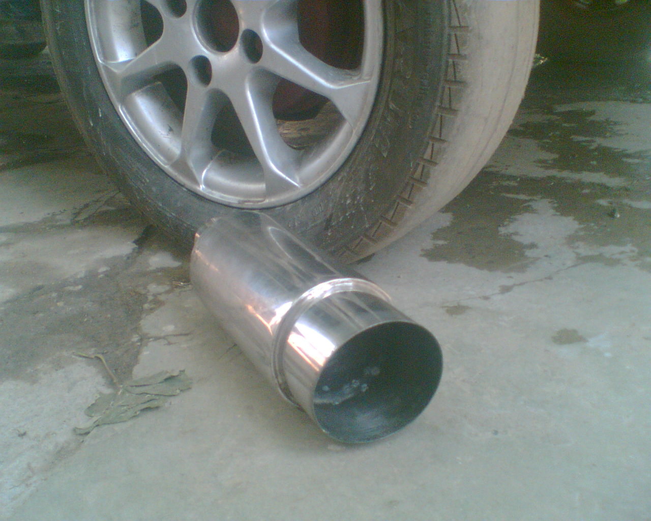

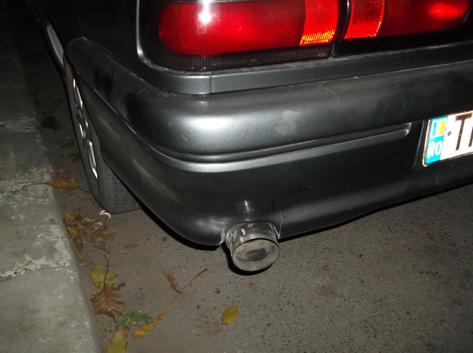

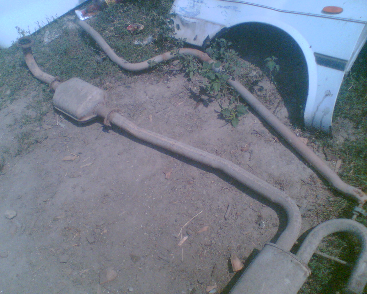

                  Am facut rost de un traseu de evacuare ceva mai larg decat al meu cu 1cm (al meu are 4cm si asta are 5cm)...urmeaza sa il modific pentru a se potrivii la mine si va ramane decat intermediara si finala.

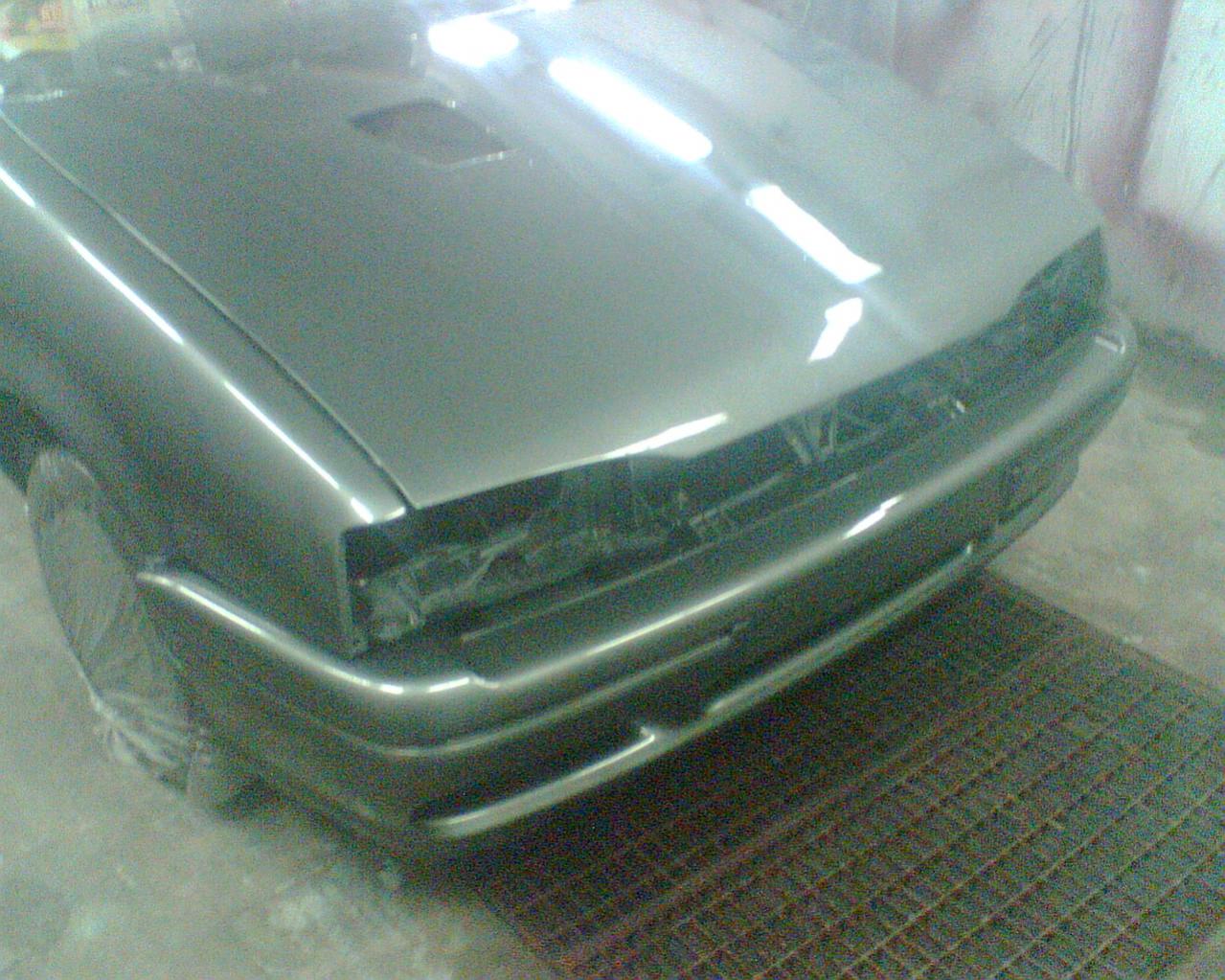

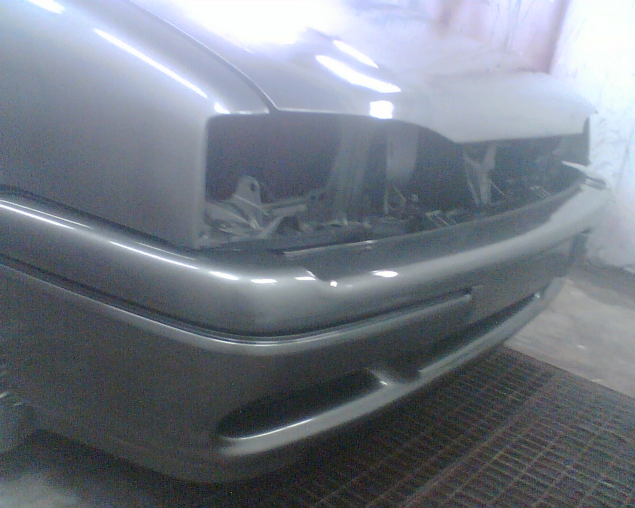

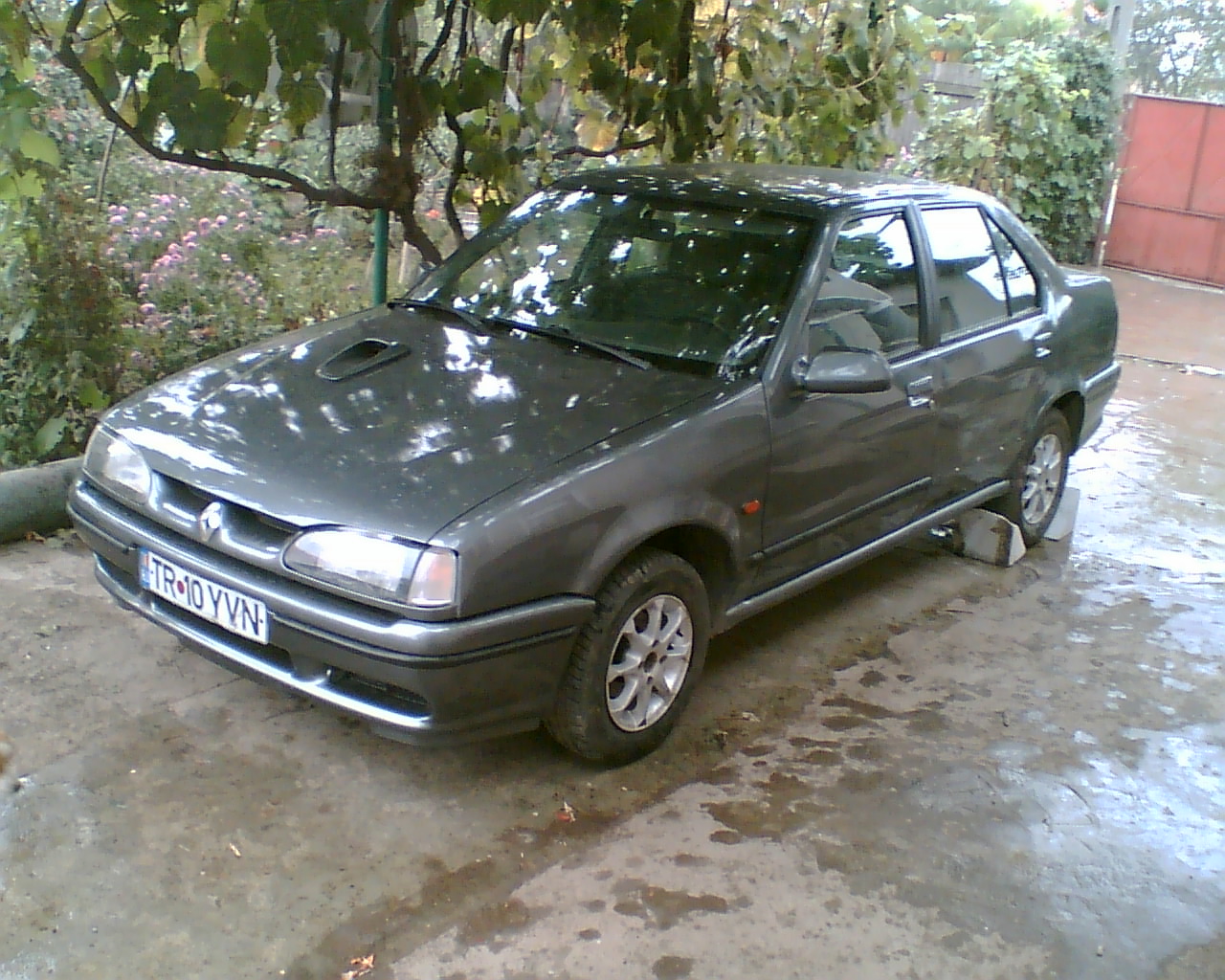

                        A fost vopsita.

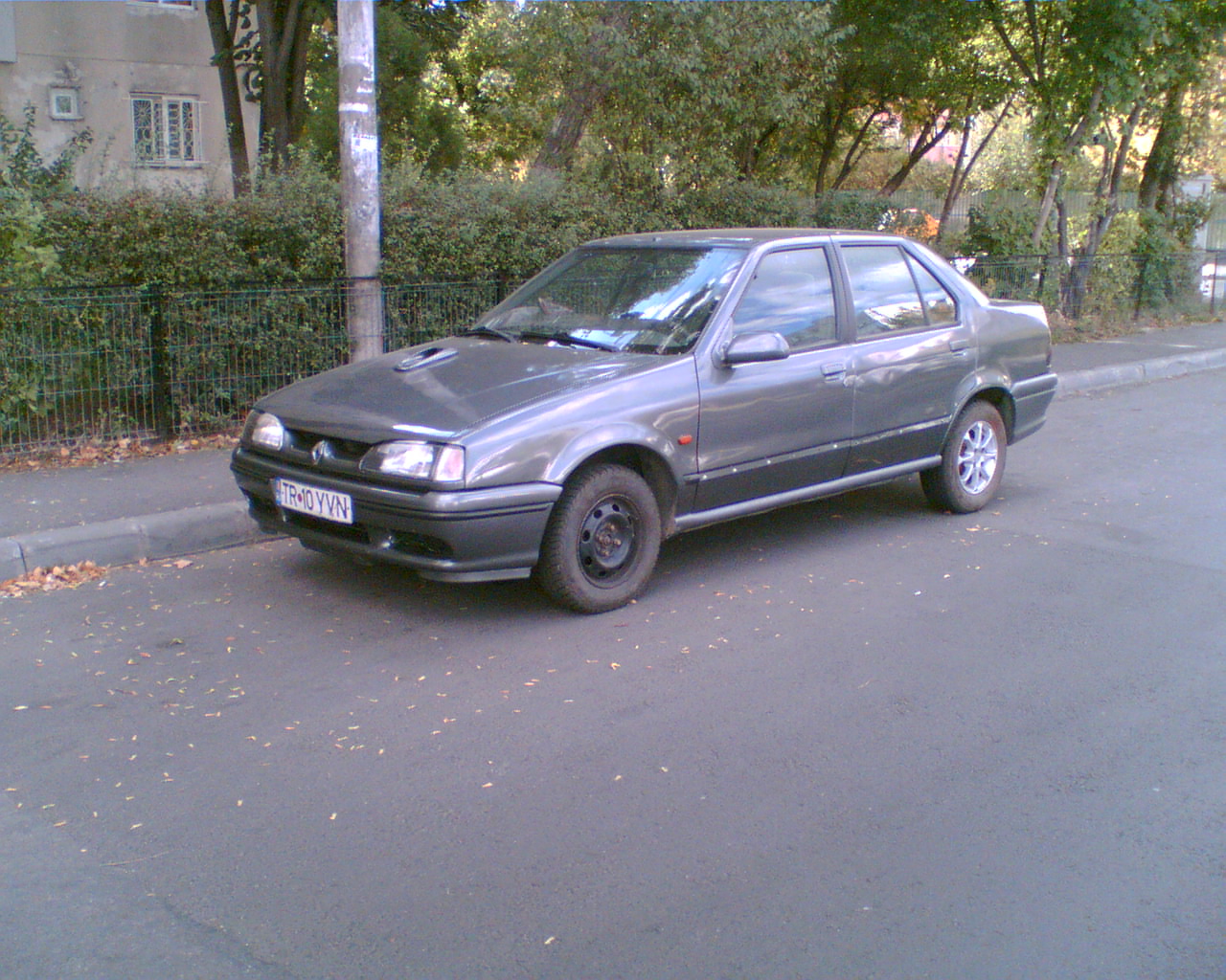

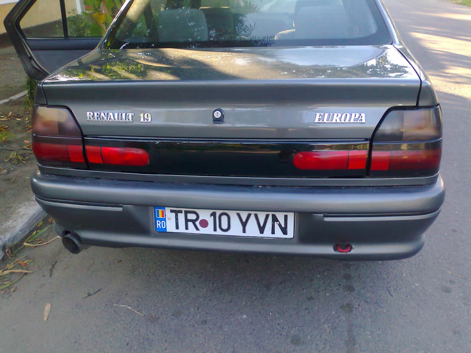

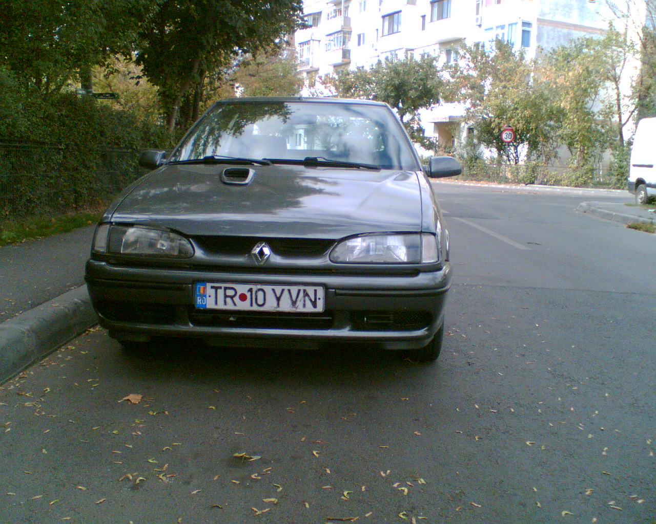

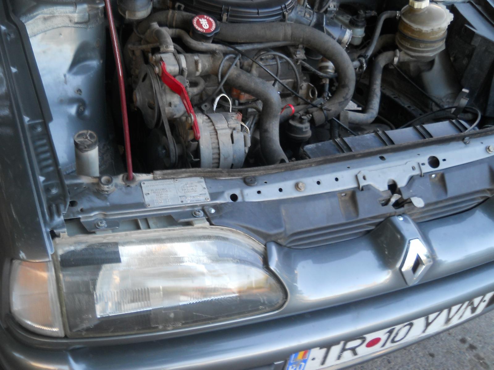

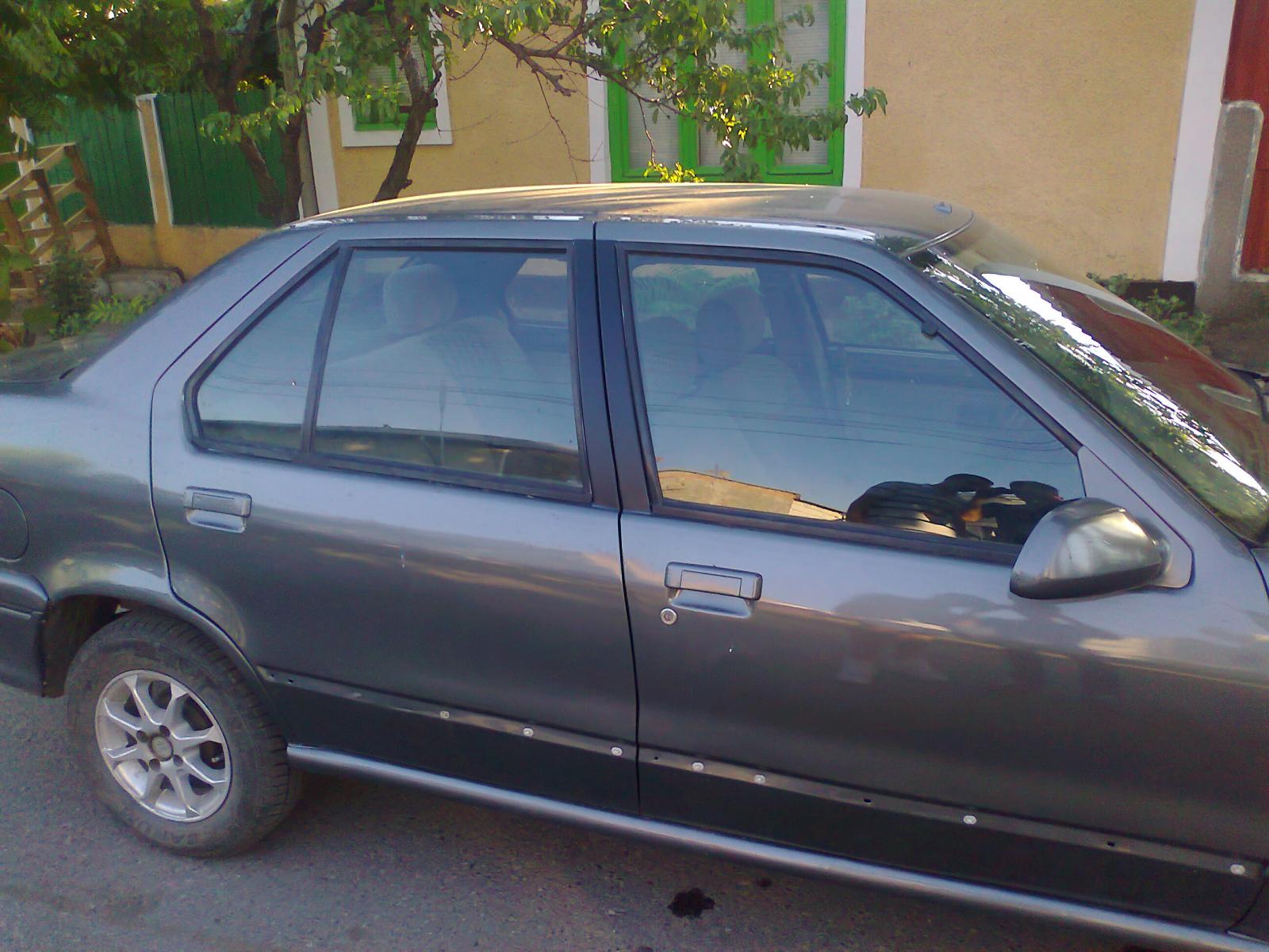

                          Nu am mai postat demult,masina face km,ca si modificari...mai nimic doar ca i-am imbunatatit aspectul cat de cat zic eu cu autocolant negru pe stalpii usilor,folie neagra pe stopul de pe portbagaj,la motor au fost schimbate toate consumabilele,toate furtunele de la alimentare,curatat carburatorul si...ca si consum am reusit sa fac o medie la 7.2L/100km mixt.

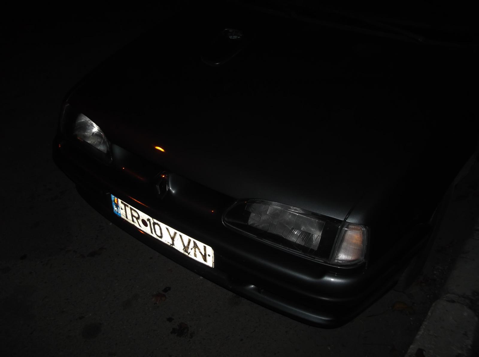

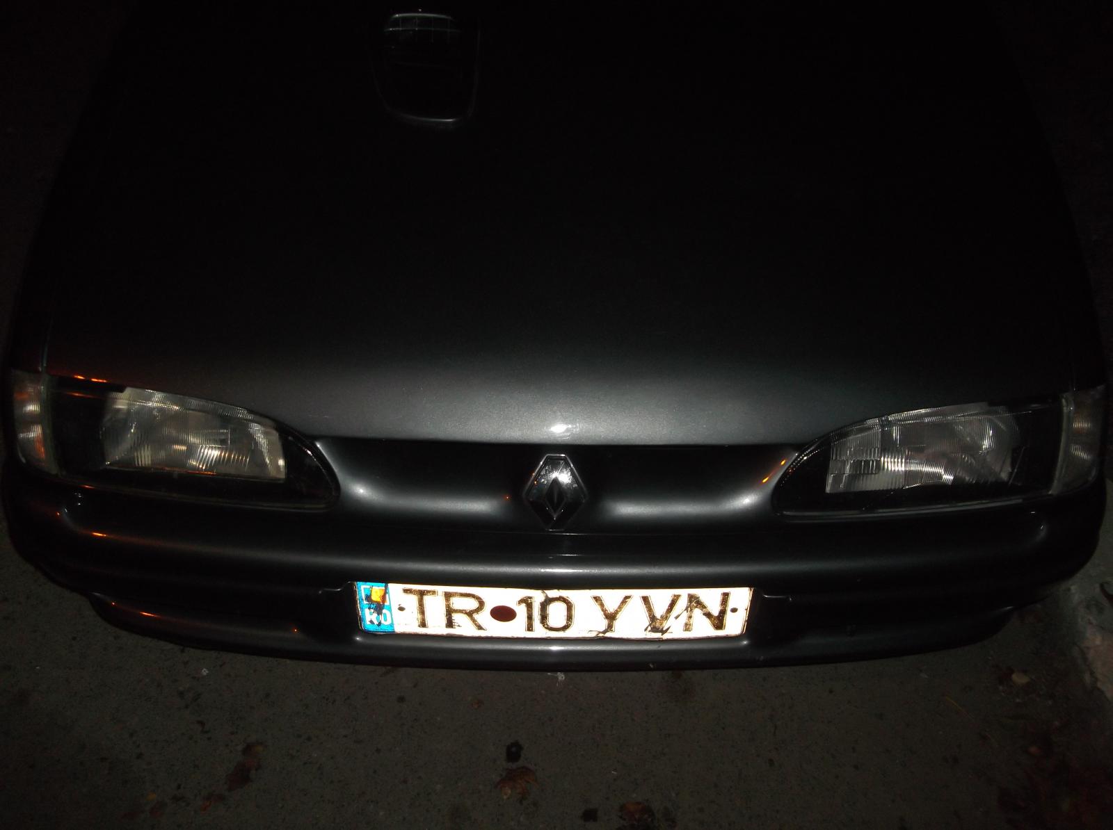

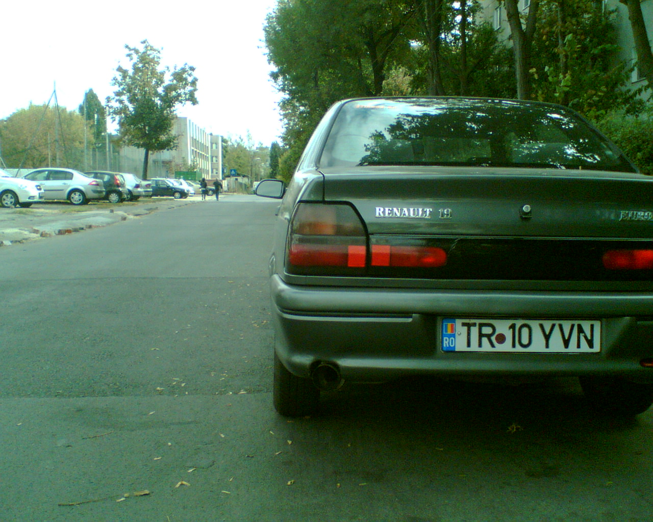

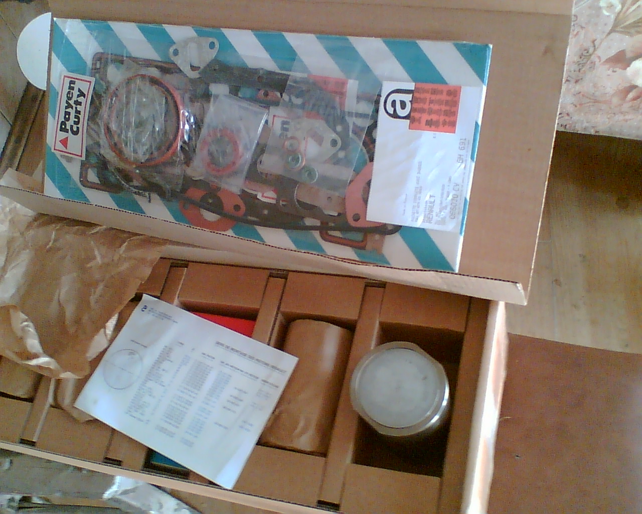

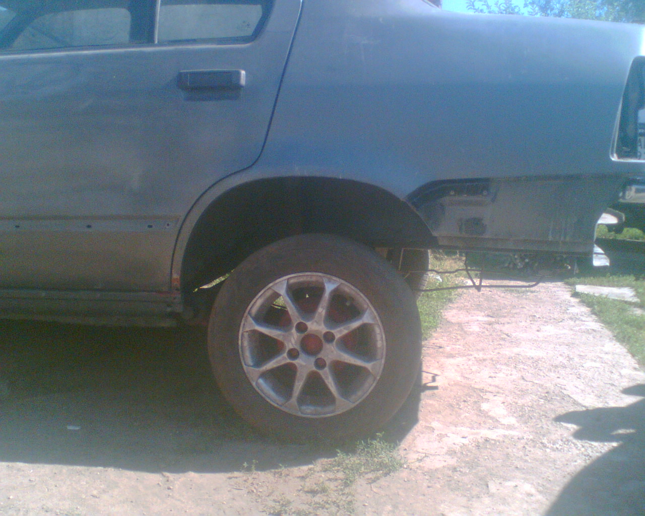

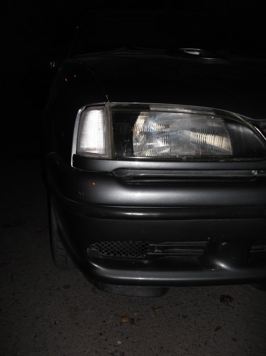

                            Am primit un set motor nou frantuzesc pe care o sa'l montez pe viitor si mi-am montat jantele pe fata plus cateva poze facute noaptea.
