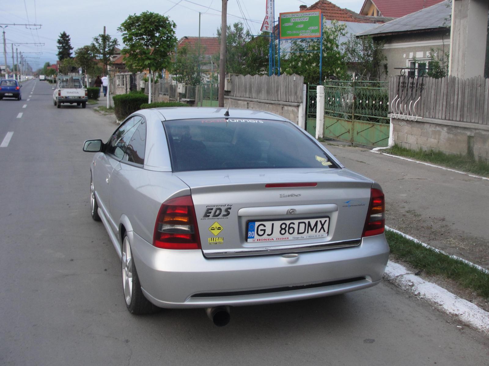

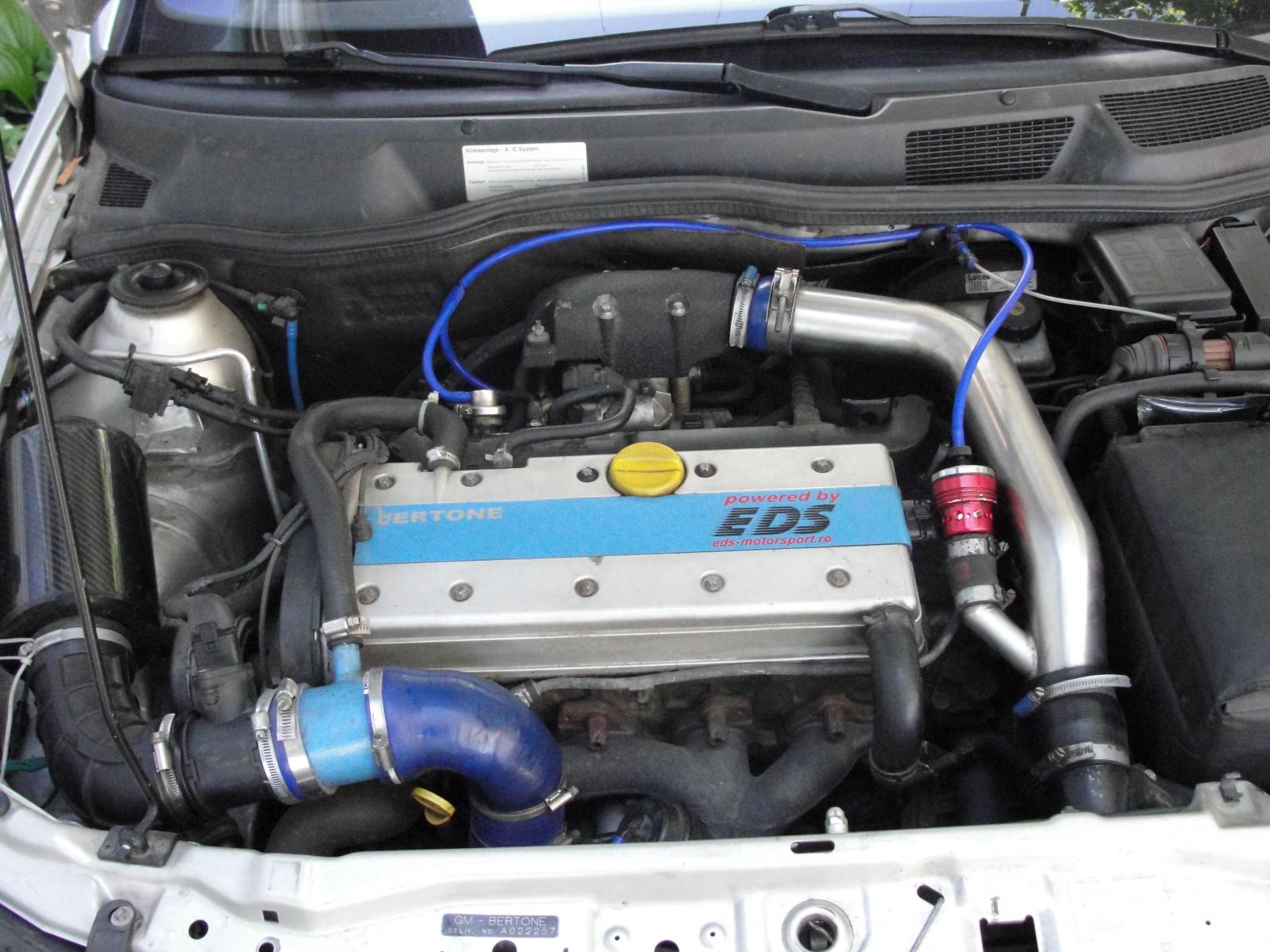

    Sa imi prezint si eu turbata mea.
    Opel astra bertone 2.0 turbo Z20LET 140KW - 190 cai, fabricatie 2001, 135469 km reali , aer conditionat, geamuri electrice, incalzire in scaune, oglinzi electrice incalzite, piele neagra , ABS, controlul tractiunii, inchidere centralizata, pilot automat, proiectoare ceata, 4 airbag-uri, comenzi volan.
    Imbunatatiri : faruri angel si xenon faza scurta,scurtarea admisiei,furtune vacuumuri siliconice,axa cu came de Xev pe admisie,stage 2 Eds,buji Bkr6eix, suspensie Kw , evacuare cap coada cu downpipe si finala de titan,blow off valve, filtru sport in carcasa de carbon,ceas boost si temperatura ulei(care trebuie sa-l pun)decuplare Tc/esp cu buton original (care trebuie pus)cam atata momentan daca am omis ceva o sa enumar altadata.astept pareri pro si contra.multumesc

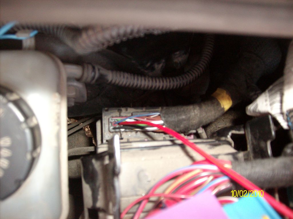

                            Am vazut ca ai buton de esp,poti sa imi spui si mie cum pot sa imi montez si eu la un bertone 20 turbo 20let?
                              trebuie sa tragi un fir la masa si un fir la pinu 25 sau 31 depinde de masina ...la mine a fost pinul 25.este o mufa undeva mai jos de rezervorul de lichid frana.uite o poza
