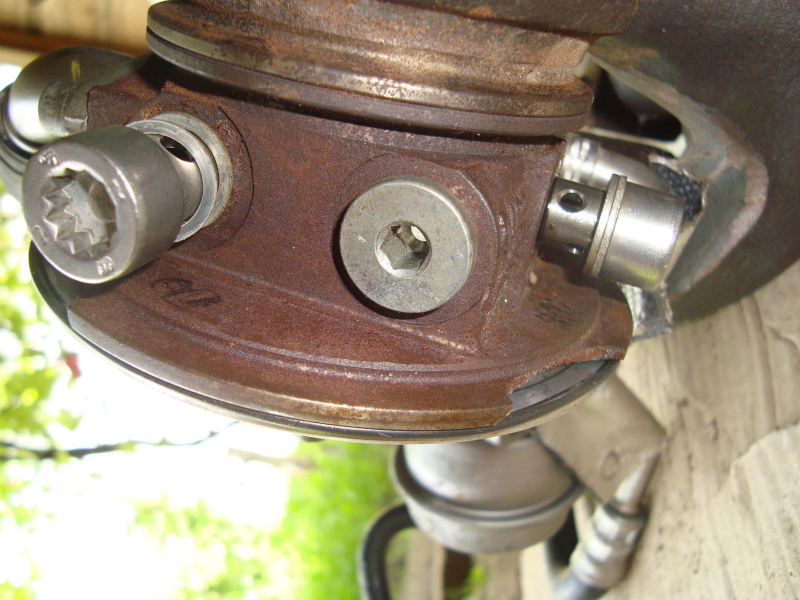

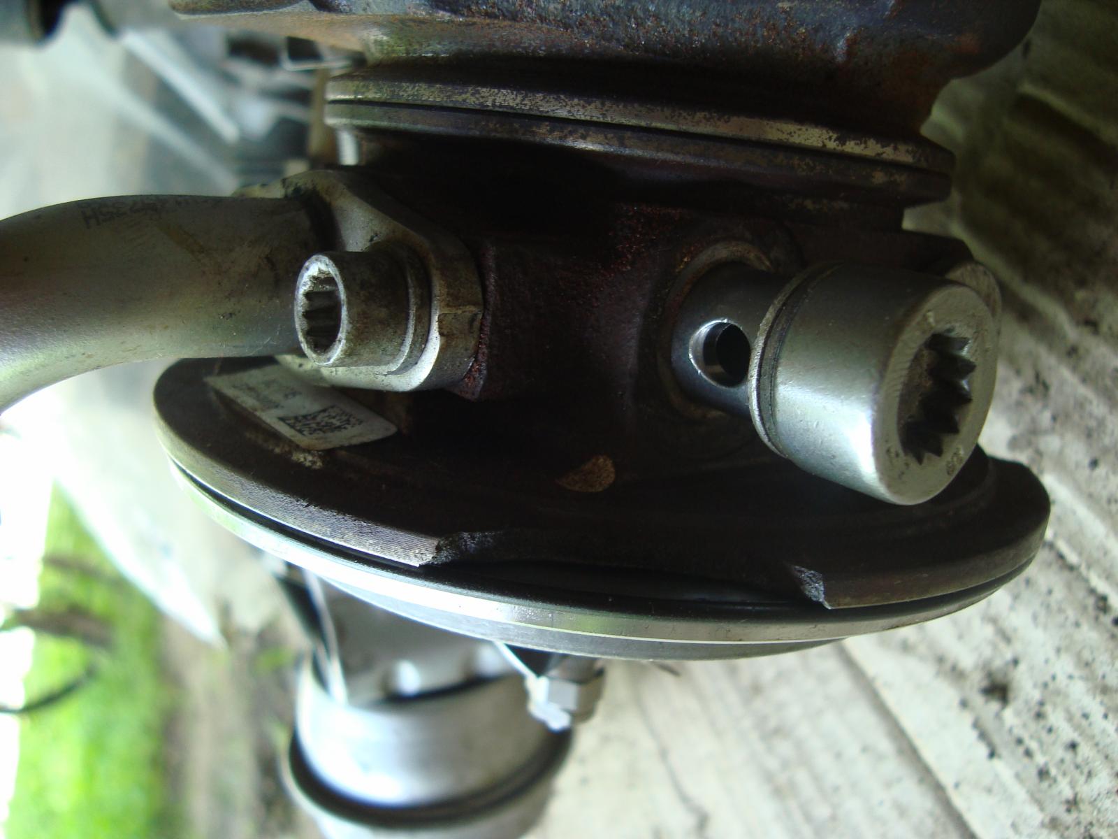

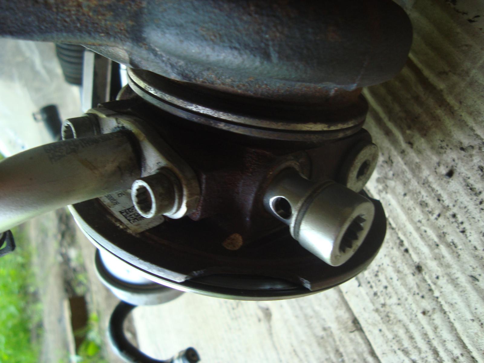

    Carcasa cu pricina e crapata la 2 din cele 4 suruburi ce prinde carcasa pe admisie aer,materialul carcasei e din fonta,acum intrebarea mea e:sa o sudez,sau sa inlocuiesc carcasa cu una sh?
    Am gasit un turbo de pe 2.0 tsi defect,ma gandesc si la posibile probleme de uzura la cea sh sau la mutarea pieselor de pe a mea pe cea sh, masina mea avand numai 28000km,astept pareri ,sfaturi,etc...
    adaug si pozele pt a va face o idee..

      La temperatura si vibratiile la care se ajunge in timpul functionarii acolo, cred ca sudura nu-i o solutie buna. Dar avand in vedere ca una SH, risti cam mult , poti incerca si solutia sudurii .
        am rezolvat problema, mai intai am desfacut turbina la mecanic lasand carcasa goala pt a fi sudata, apoi un sudor super bun, din bacau de aici,(mia sudat-o fara probleme omul sudeaza in orce si stie meserie cum putini mai stiu),dupa am dus carcasa la rectificat facut planeitatea,remontat la mecanic si e ca noua,(la asamblat au fost cateva reglaje!!)
        30 roni sudura,50 planeitatea,40 mecanicul..
