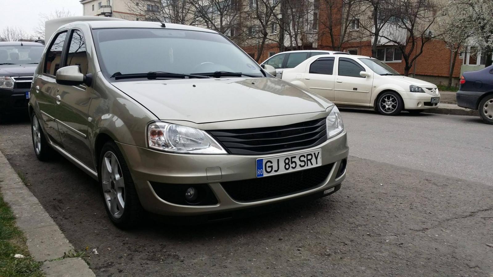

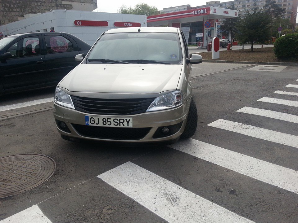

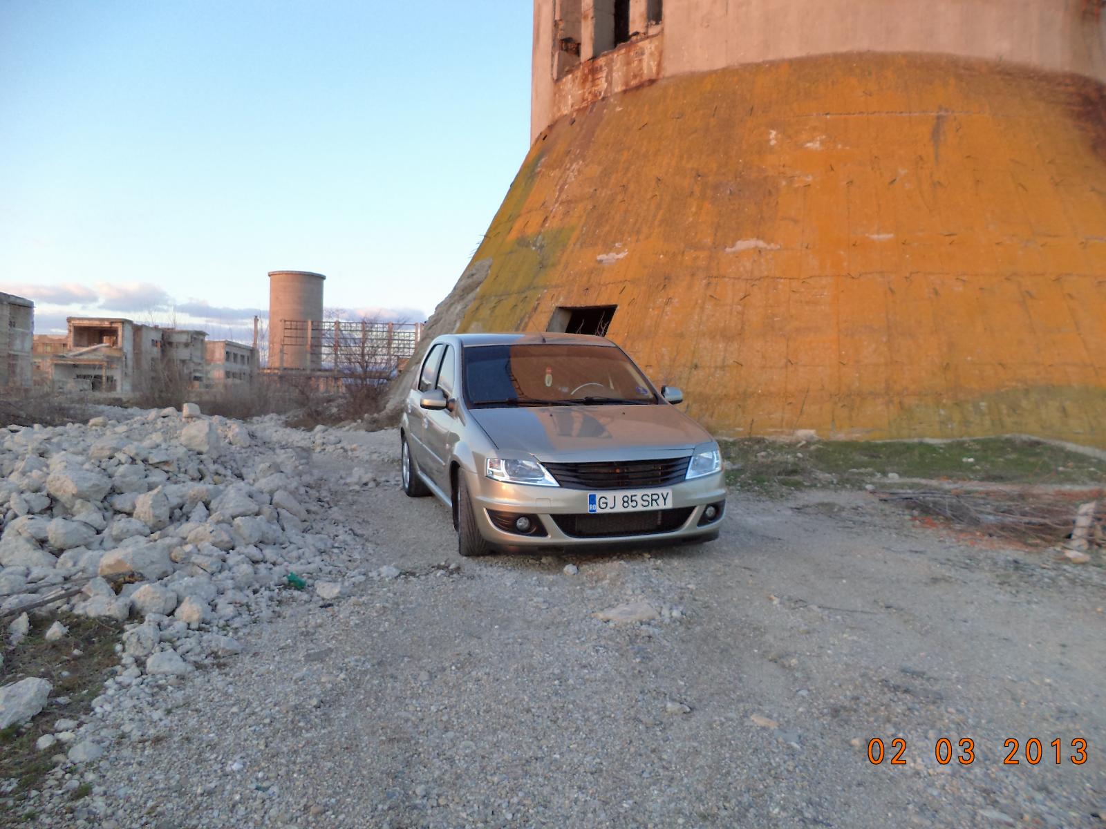

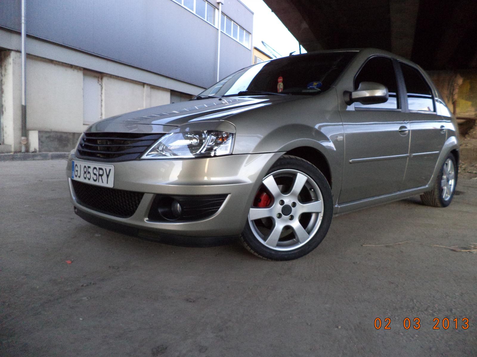

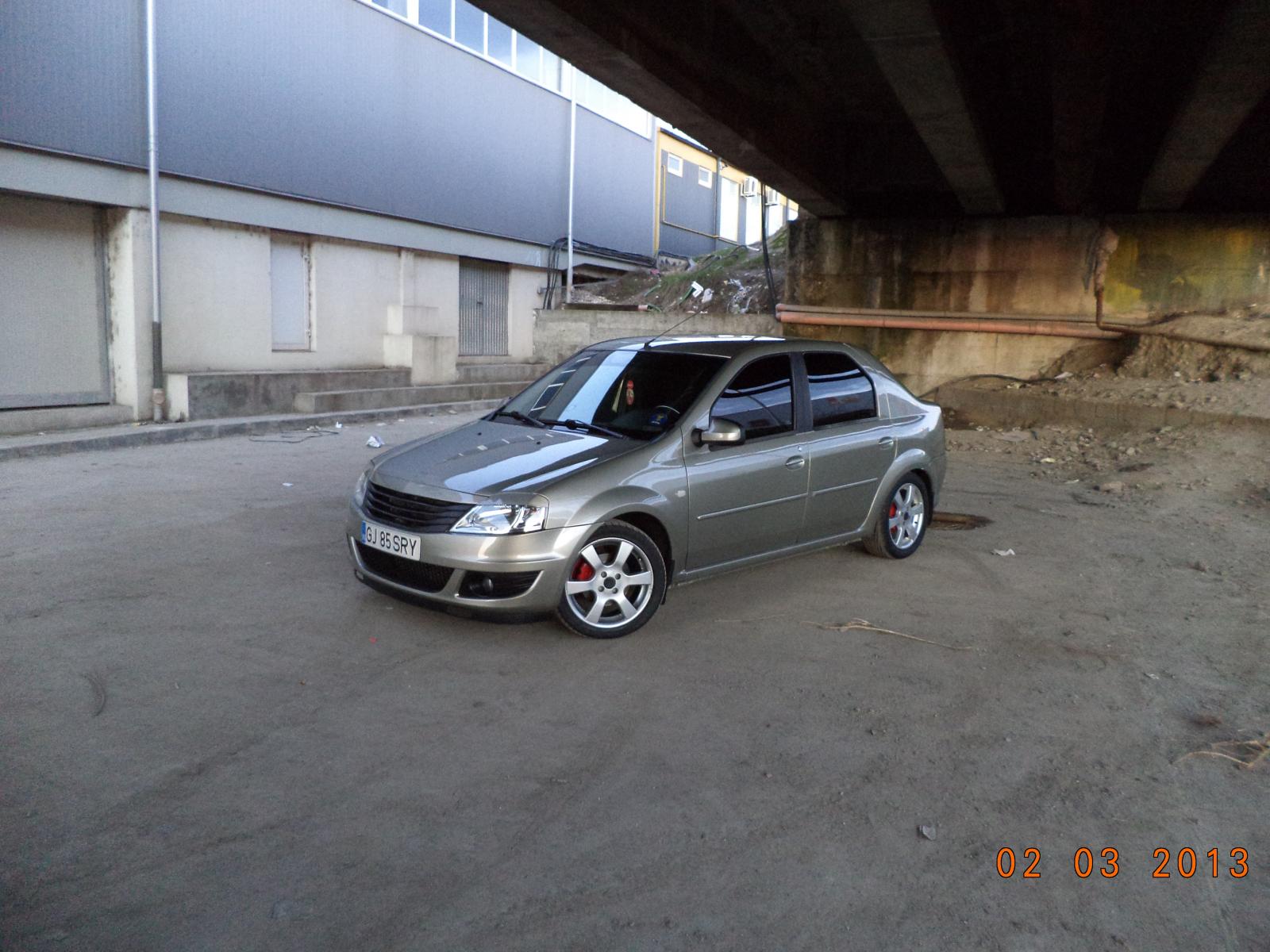

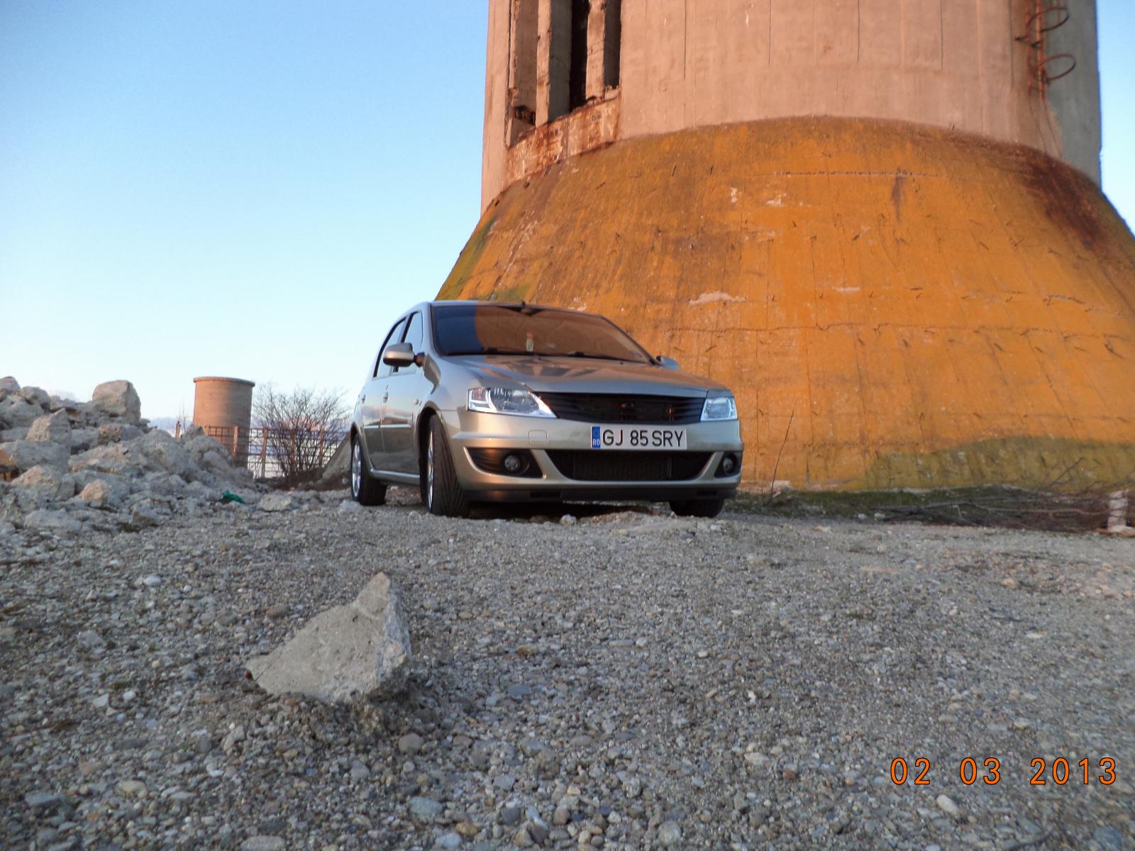

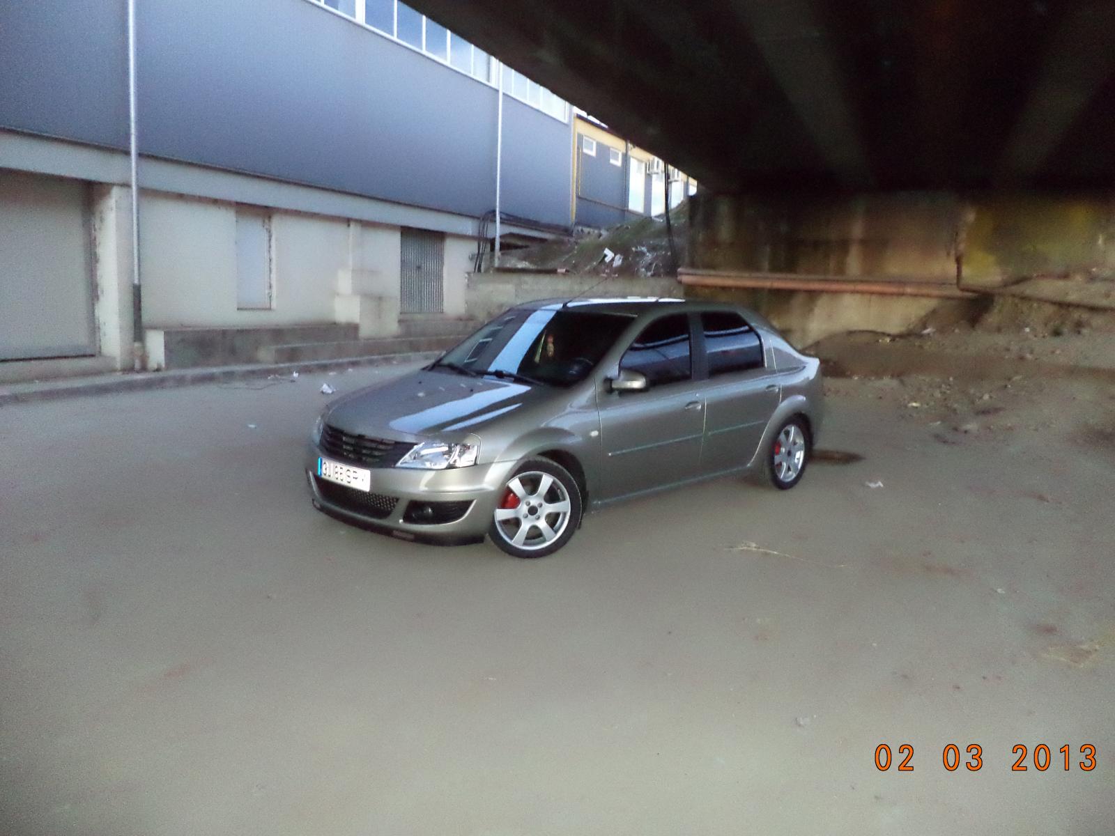

Logan 1.6 16v - 85 SRY
-bujii ngk iridium
-soft
-filtru aer k&n de cutie + admisie
-evacuare maritasigpicLogan 1.6 16v 85 SRY

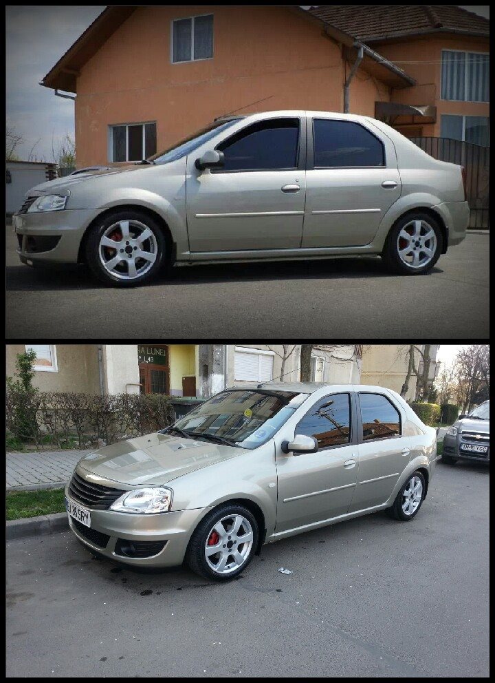

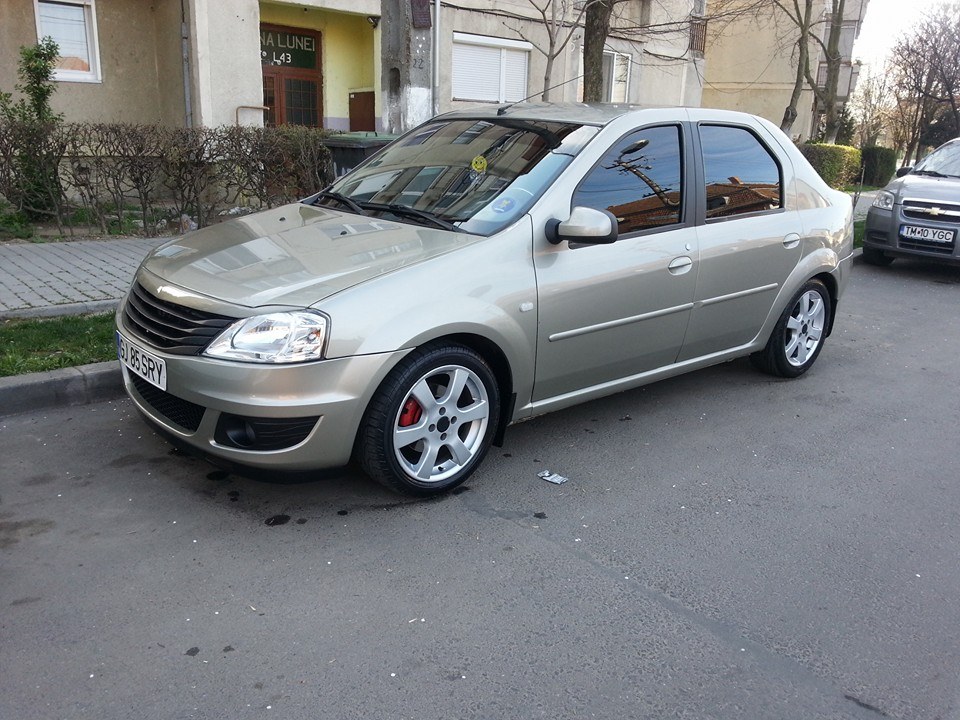

Salut,
Faina masina, arata bine in toate pozele mai ales in astea ultimele.
Am citi tot threadul si vad ca ai tot schimbat la gume pe masina?
In pozele de mai sus ce dimensiune au ?
Eu am un logan dci si acum am jante pe 15, vreu sa trec pe 16 si oscilez in tre 205/50/16 sau 205/55/16 nu stiu ce sa aleg.
Te rog daca poti sa-mi dai un sfat, ca un cunoscator care a testat mai multe dimensiuni pe masina.
Cele 205/50/16 mie teama sa nu fie prea mici si sa ramana prea mare golul in aripi, sunt cu vre-o 10 mm in dim mai mici ca cele stock.
Iar 205/55/16 nu mi le recomanda cei cu gumele, desi pe diverse site-uri apar ca si compatibile cu cele stock, dar fiind mai mari cu aprox 10mm ca stock ma gandesc daca nu e prea mare solicitarea pe directie si planetare.
Ce parere ai?
Pentru Logan, cea mai buna dimensiune și care se aseamănă cu rotile stoc de fabrica este 195/55/16".
Fiind mai late o sa ai un plus de stabilitate pe curbe, se umple și golul acela dintre aripi, și consumul rămâne asemănător.
Pe 205 o să îți crească consumul puțin și rotile o sa fie putin mai grele.
PS. O roată stoc de fabrica, janta de tabla + cauciuc 185/65/15" are 16 kg.
De jante nu mai zic, dau super bine pe masina
