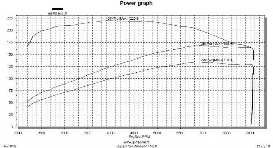

Motor pe benzina 1.6mpi cu 8 valve si 87 cai de fabrica dar care dupa modificari a ajuns la 134,1 cai putere masurati la roata,168,4 cai putere estimati la motor si 220,3 nM cuplu. Cel mai bun timp pe sfertul de mila este 15,01.

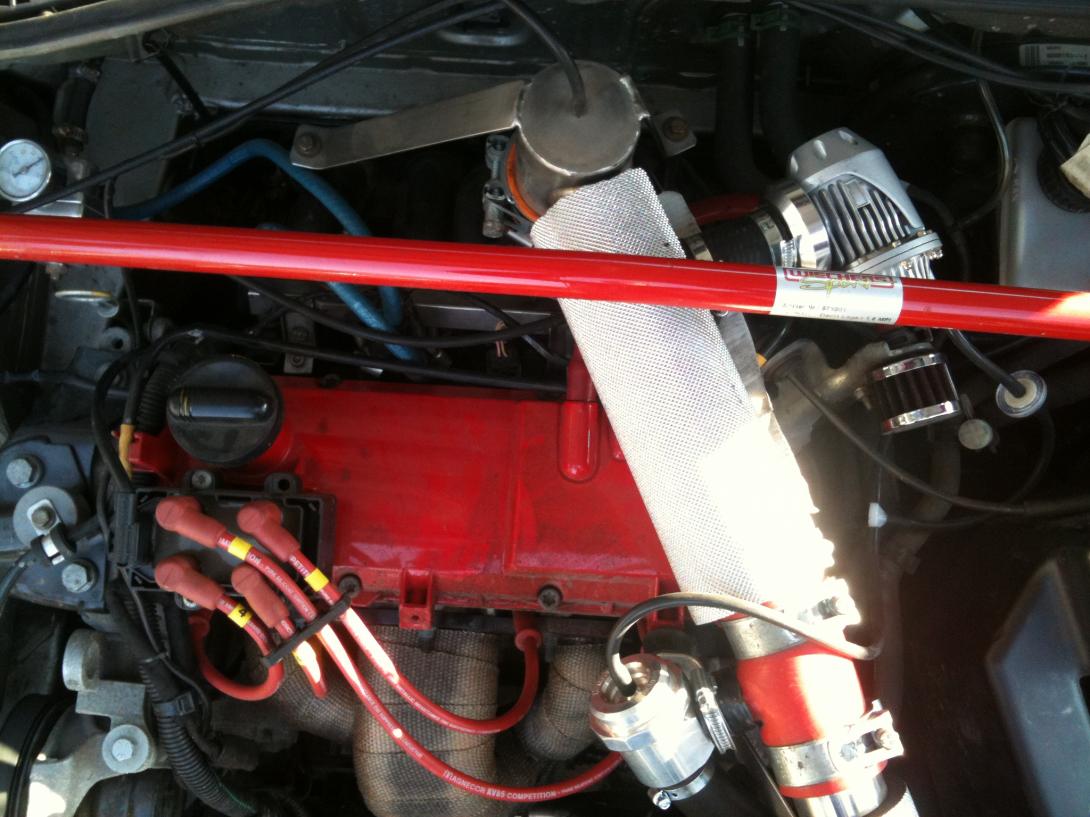

Lista cu piesele este destul de mare:
compresor mercedes slk
tubulatura inox pe 50mm
blow off forge
cuple forge
bujii ngk iridium IX
fise bujii magnecor kv85 competi
ceas temp ulei
ceas boost raid hp
ceas aem afr uego
toba intermediara
traseu evacuare sturimex
jante oz ultraleggera 17
folii geamuri lumar
intercooler
etriere frana disc fata logan mcv
discuri fata ebc turbo groove
frane disc spate renault
bara de rigidizare wiechers
regulator presiune benzina
traseu retur benzina
inectoare 1.8turbo
piggy back AEM
soft Superchips
ulei castrol edge sport 10w 60
filtru ulei
scaune scoica Toora
maner schimbator mugen style
stopuri fumurii
rampa de injectie custom
centura siguranta sparco 3puncte
plasa grila bara fata
filtru de aer bmc dia 85-150mm
suport 2 ceasuri din fibra
coliere
diverter valve Forge
racitor de ulei + furtunne
adaptor filtru de ulei
suspensie KW reglabila
toba finala Magnalfow
toba intermediara Magnaflow
traseu inox+coturi 60mm
volan OMP
pompa de benzina walbro255
serpi custom
galerie de admisie custom
flanse distantie 5mm
banda termo-izolanta evacuare
blow off sqv
amplificator jbl gto 1100w
subwoofer PYLE 300w
player JVC KDR810
