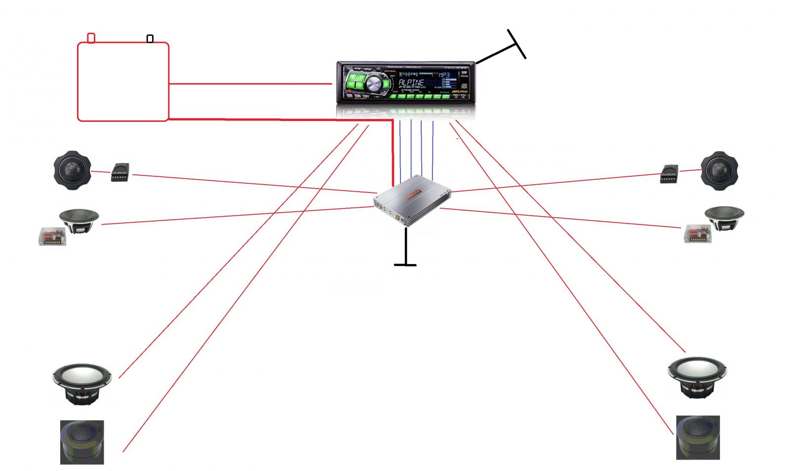

    Aici puteti posta schema echipamentelor audio de pe masina voastra.
    Incep eu:
    HU Alpine 9813 Japan aici.
    amplificare: 2 canale tweeters, 2 canale mid-bass.
    alimentare directa .
    Difuzoare fata - spl dynamics hf 6.1 16,5 cm aici.
    Crossover pasiv - spl dynamics sd 6.2 aici.
    Tweeter JBL GTO 1" aici.
    Difuzoare spate - spl dynamics hf 8.1 20 cm aici.
    crossover pasiv - jbl gto .
    Tweeter spl dynamics HF 1.1 1" aici.
    Amplificator Magnat USA 4x125w (4ohmi) .
    amplificare full active 2 canale mid-bass, 2 canale tweeters.
    Alimentare:
    Sistem BIG3.
    Cabluri alimentare amplificator si HU industriale sectiune 25 respectiv 15.
    RCA stinger.
    Insonorizare:
    SilentCoat.
    Schema:Click pe imagine pentru versiune mai mare.

        Ai stricat toata combinatia cu magnatul ala. Mai bine bagi un ampli cu 5 canale si in orice caz nu magnat, ceva gen Hertz, Audison, JBL, Coral, Zapco, PhoenixGold etc.

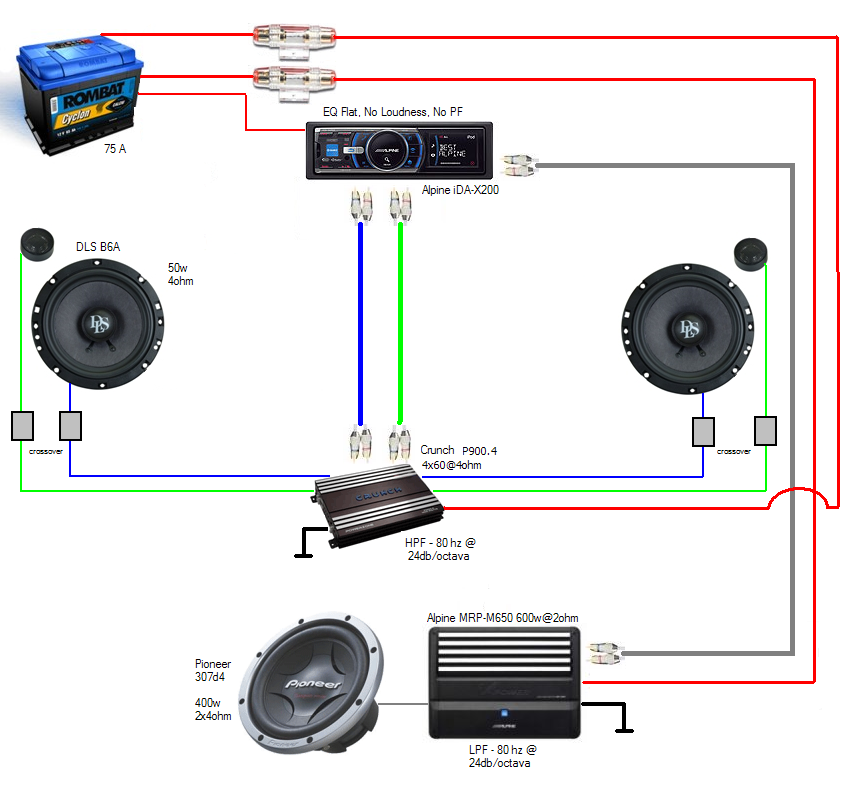

              ex sistem audio2 : alpine ida x200, crunch powerzone600, alpine mrp m600, dls b6a, subwoofer pioneer 307
Nume:	schema1.PNG
Mărime:	205,1 KB

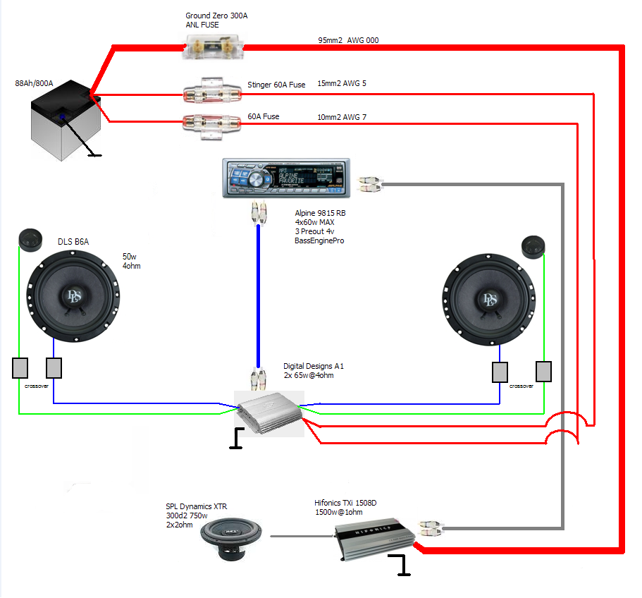

              ex sistem audio3 : alpine 9815, crunch powerzone600, hifonics titanium 1508d, dls b6a, spl dynamics xtr 300
Nume:	schema2.PNG
Mărime:	178,7 KB
              ex sistem audio4 : alpine 9815, dd a1, hifonics titanium 1508d, dls b6a, spl dynamics xtr 300
Nume:	schema3.png
Mărime:	176,3 KB

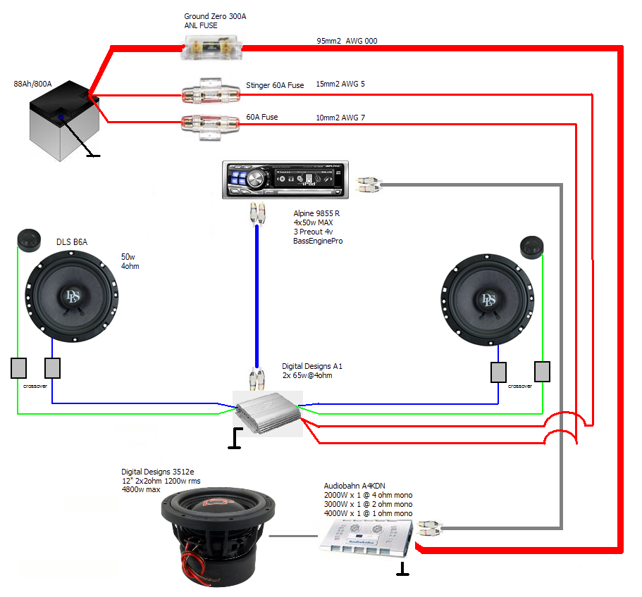

              ex sistem audio5 : alpine 9855, dd a1, audiobahn 4000, dls b6a, DD3512
Nume:	schema4.PNG
Mărime:	196,3 KB

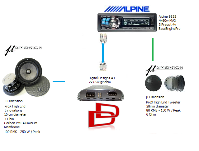

              ex sistem audio6 : alpine 9835, dd a1, midbasi uDimension ProX M6, tweetere uDimension ProX T2

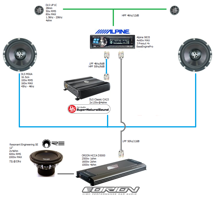

              ex sistem audio7 : alpine 9835, dls ca23, dls ms6a, orion hcca d5000, re se 12" 2x4ohm (ca idee YouTube - Logan MCO sound 2010 2 )
Nume:	schema6.png
Mărime:	255,2 KB

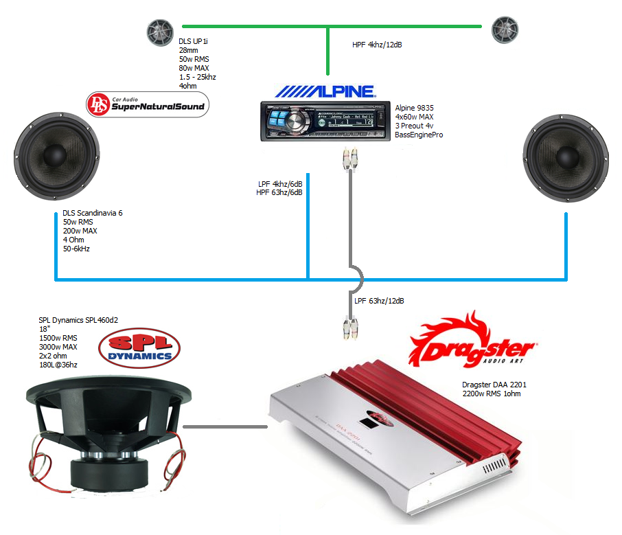

              sistemul actual : alpine 9835, iar temporar cat sa cante.. tw luate de pe un VW Polo (20mm matase) iar midbasii sunt luate dintr-o combina pe 3 cai
              din sistemele anteriore a mai ramas doar playerul, Alpine 9835, restul s-a vandut din nevoie temporara de bani multi si cash.
              nu am renuntat la ideea de a reface sistemul audio, din contra, planurile sunt mai mari si vin din spate.
              planuri de viitor :
              player - cel putin 1 an raman cu asta, urmatorul si singurul upgrade poate fi doar un DVA-9965 (buget nealocat)
              difuzoare - doar pe fata, ele neavand ce sa caute in spate. (buget 1500ron)
              posibile variante:
              Peerless Exclusive 830883 7" Woofer + Peerless(Vifa) XT25TG30-04 1" Ring Radiator Tweeter
              DLS Scandinavia 6.5" Woofer + Peerless(Vifa) XT25TG30-04 1" Ring Radiator Tweeter
              Morel EW638, 6" Elite Woofer, 3" Voice Coil + Peerless(Vifa) XT25TG30-04 1" Ring Radiator Tweeter
              amplificator pentru difuzoare - minim 100w rms 4ohm per canal . (buget 1000ron)
              posibile variante:
              Focal FP 2.150(2x150 wRms)
              Alpine PDX-2.150(2x150 wRms)
              Ground Zero GZNA 2800X (2x215 wRms 4ohm)
              Audio System F4-600 (4x150 wRms 4ohm)
              amplificator pentru subwoofer - 100% va fi Dragster DAA 2201 (2200w @ 1ohm)
              subwoofer - fiind limitat de spatiul din portbagaj va fi doar un difuzor, cel mai probabil de 15" .
              in caz ca ma orientez catre SPL grav, voi renunta la locurile din spate si va fi unul de 18"
              posibile variante:
              SPL Dynamics XTR380d2
              Fi Q18
              SPL Dynamics SPL460d2
              acumulator - cu toate ca ce am acum face fata cu brio pe Dragsterul de 2200w, in caz de upgrade va fi un deep cycle care sa inlocuiasca plumbul din fata, 80-110Ah 3000-4000A scurt (buget 1500ron)
              ca idee: Power Cell 3000-4000
              cabluri - din cele 2 cabluri pe care le aveam am ramas doar cu unul. celalalt se va intoarce inapoi 100% . distribuitorul inca il am .
              cam asa ar trebui sa arate urmatoarea schema fara amplificatorul pentru midbasi(insa nu m-am hotarat)
Nume:	schema7.png
Mărime:	366,1 KB

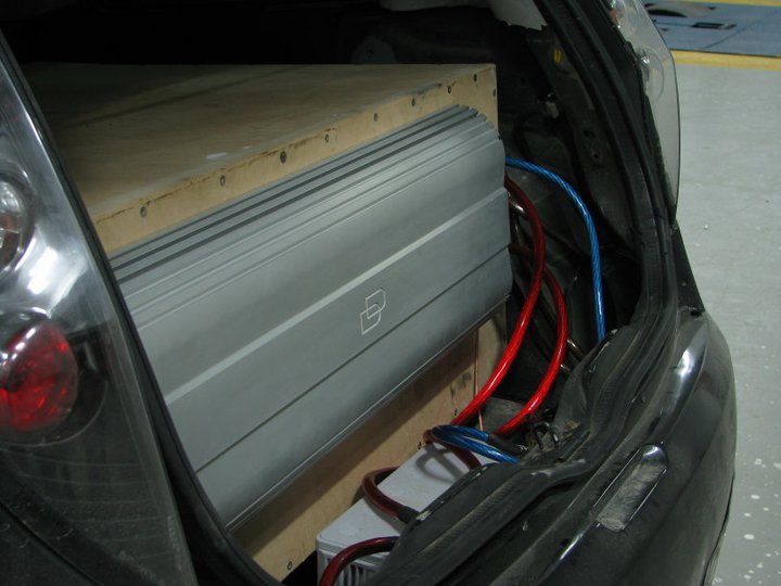

                    Digital Designs

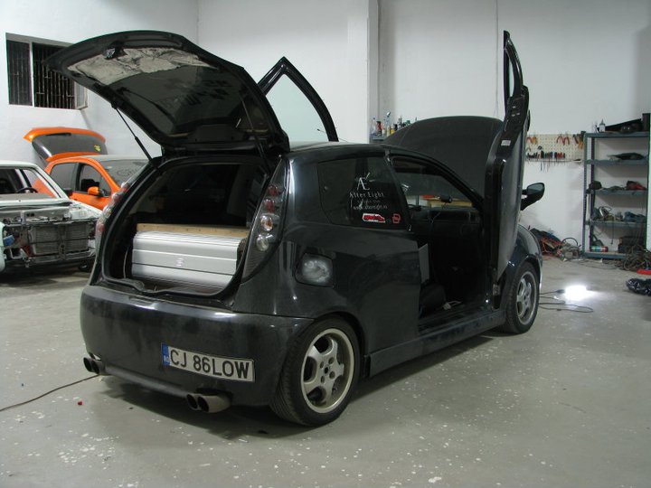

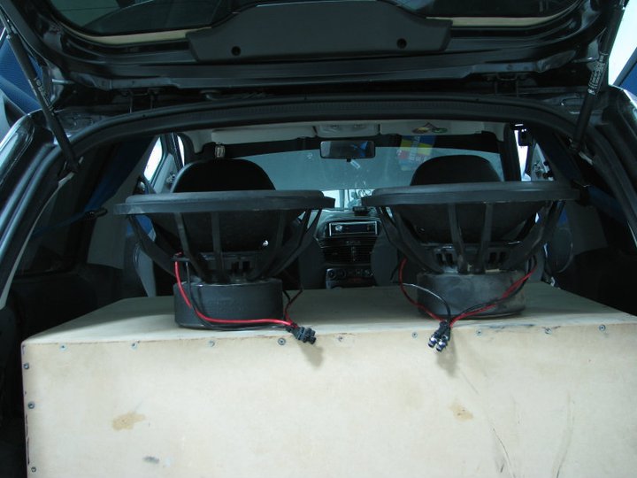

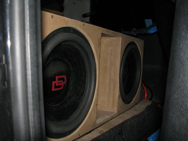

                    Head-unit: Alpine 9855r
                    Difuzoare fata: DDCX6.5
                    Subwoofer: 2x DD 3515 15"
                    Amplif: 1xDD A2 pt difuzoare fata
                    1xDD M3 pt sub(5000W RMS @ 0.5ohm)
                    Baterie: Powercell PC4000
                    Cablaje: 2x 0 AWG GZ
                    Antifonaj: Brax

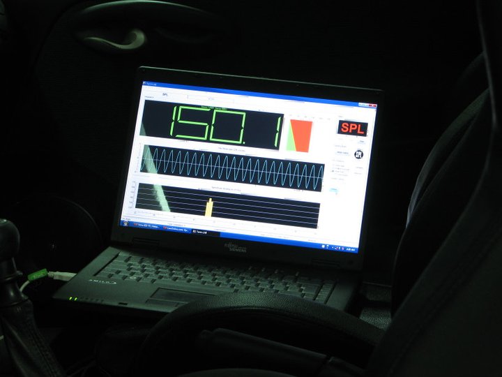

                    Incinta: Band-Pass 148dB@ 35hz (in teste cu DD Z2LV 10000W RMS 150dB)
                    Planuri de viitor: Componente fata DD VO pro series(deja comandate) si un target de 150Db @ 35hz cu M3`ul actual.
                    Sistem realizat de SoundCustoms Bucuresti in colaborare cu UFO Customs Cluj. Atasez poze de la sesiunea de teste cu DD Z2 LV 10000W RMS @ 0.5ohm
