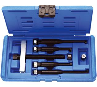

Odata ce ati desfacu piulita veti avea nevoie de un extractor pentru a scoate volanul de pe ax.(are 2 picioruse care intra in cele 2 gauri ale volanului.
Odata ce ati montat cele 2 picioruse folositi sirubul din centrul extractorului ca sa exercitati presiune pe volan ca sa il scoateti.
