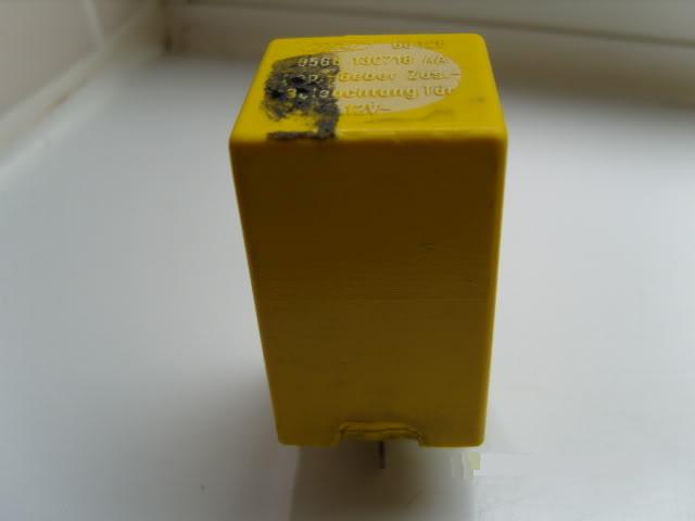

-Releu lumina de pe Ford;
-Condensator 10microfarazi
-Sarma subtire 0,5
-Pistol de lipit
POZA1

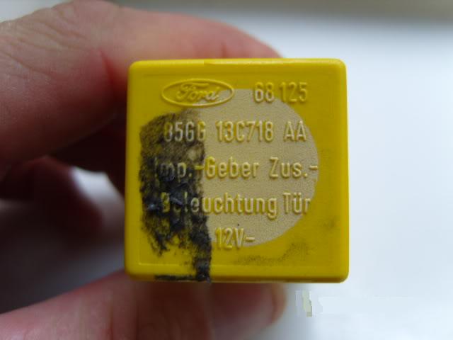

si part number
POZA2

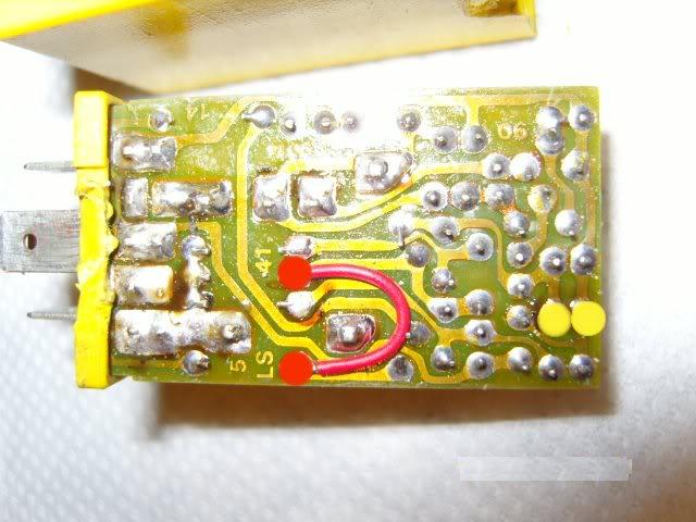

Acum desfaceti releul si inlocuiti unul din condensatori cu condensatorul de 10 microfarazi si adaugati un link de sarma
punctele galbene sunt pentru condensator iar cele rosii pentru link`ul din sarma
POZA3
Dupa ce ati facut conexiunile verificati

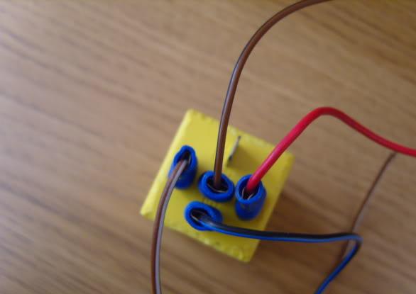

30-Pozitiv - roșu
31-Inpamantare - maro
31L-Inpamantare temporizator--maro/negru
31S-Declansator masa--negri/rosu
15-Declansator pozitv--black/blue
POZA4
Sarmele colorate au fost alese pentru a usura montajul.

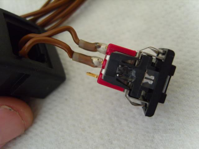

Dupa ce ati montat releul pe masina trebuie sa localizati modulul de inchidere centralizata.
Sunt 2 fise care duc la modul,cum va uitati spre stanga modulului veti vedea 2 fire unde veti lega firele ,firul negru / albastru și firul maro / negru.
Partea dreapta a modulului contine firul rosu pentru alimentare si cel maro petru inpamantare.
POZA 5
