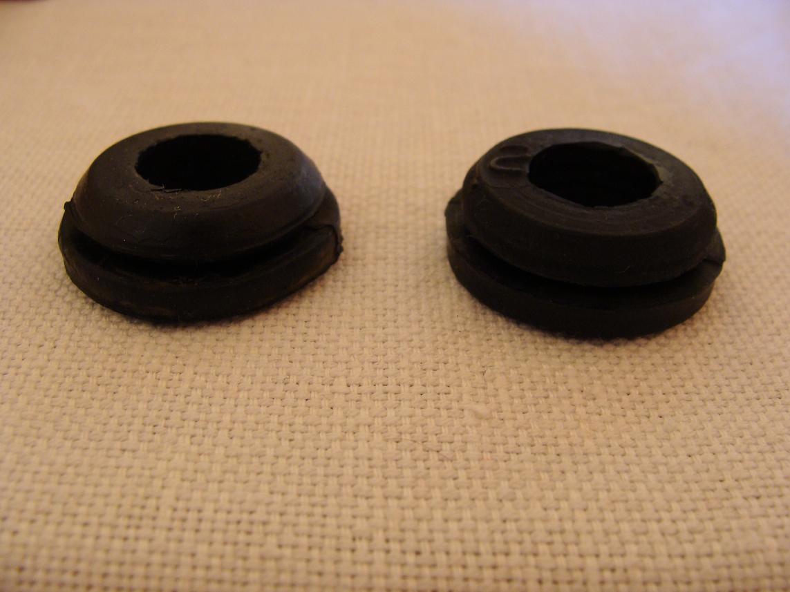

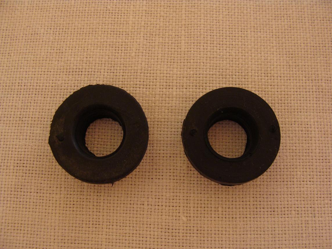

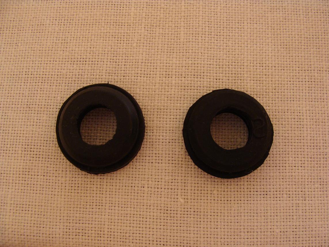

      Prin bunavointa unui pasionat al Dacia 1300 am acum 2 garnituri de la supapa servofranei, impecabile, de rezerva, pentru frantuzoaice.
      Nu se mai gasesc in comert, la noi, in prezent.

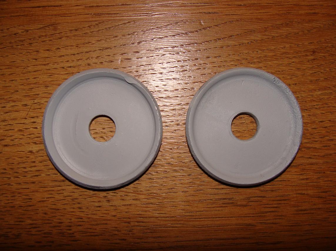

        Cu toate ca nu am mai actualizat acest topic de ceva vreme nu am uitat-o pe preferata mea.
        Zilele trecute am scufundat distantierii pt. amortizoarele fata (KONI) in Evipass (Deruginol) pt 24 de ore pt a-i scapa de micile urme de rugina, pana i-a adus la luciul metalic.
        Apoi au urmat clatirea (ca doar e acid si "roade"), degresarea si 2 straturi de primer.
        Asa arata acum.
        Vor urma vopsirea (auriu metalizat) pentru a fi cat mai asemanatori cu originalii (cadmiati) si lacul transparent pt un luciu de durata.

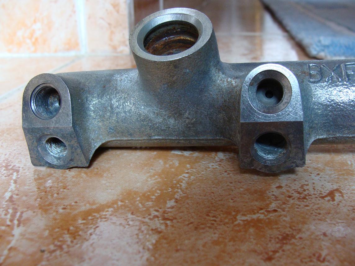

              • #37

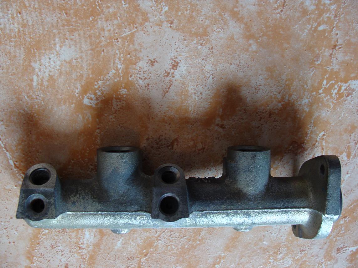

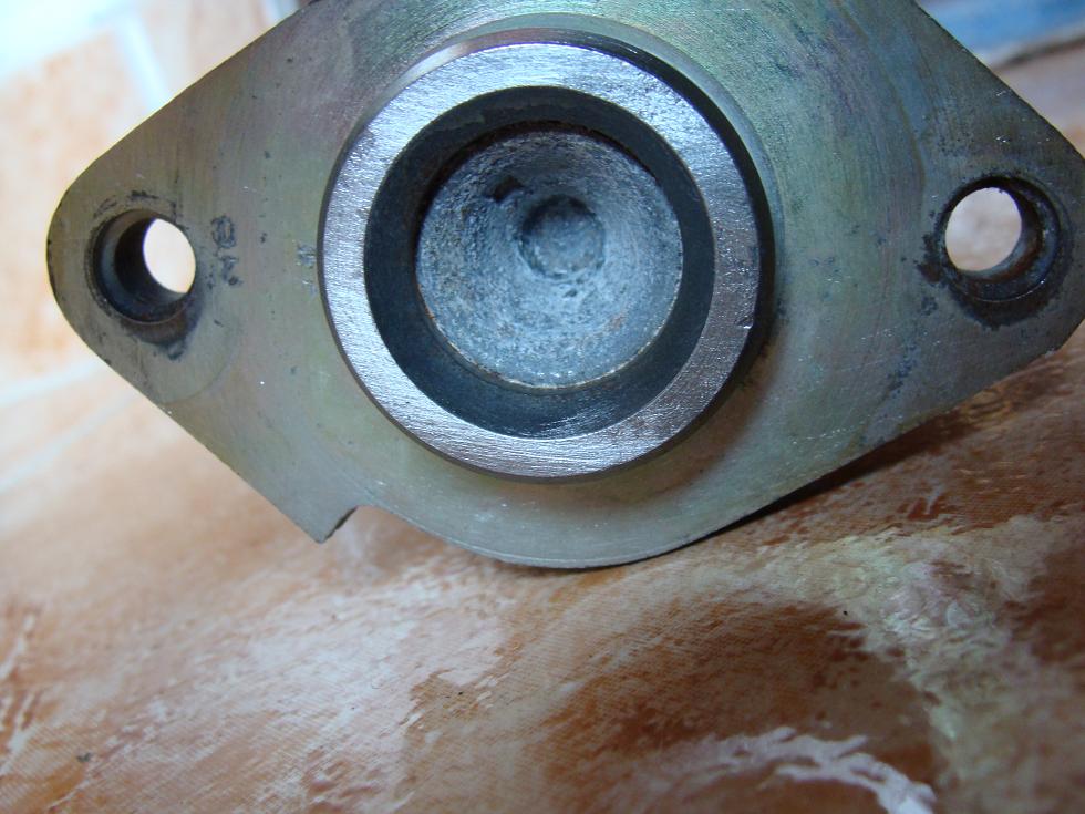

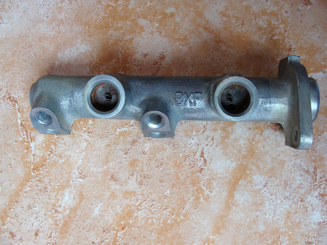

                Am decis reconditionarea pompei de frana originale (cu care a venit masina din fabrica).
                Urmeaza deci demontarea, curatarea in Feruginol a corpului, inlocuirea tuturor garniturilor de cauciuc si a stifturilor, pe care le am deja si vopsirea corpului.

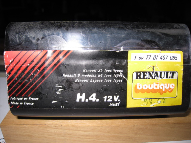

                  Tot la capitolul 'bunatati' cautate multi ani se incadreaza si aceasta trusa cu becuri de rezerva, pe care am achizitionat-o din Franta cu 6 ani in urma.
                  25 euro trusa + 15 expedierea.

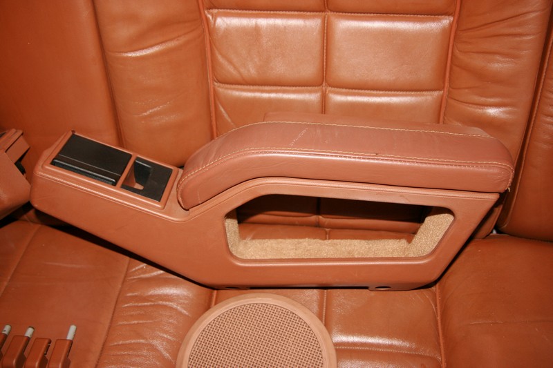

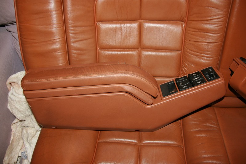

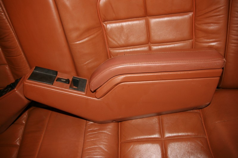

                  • #39

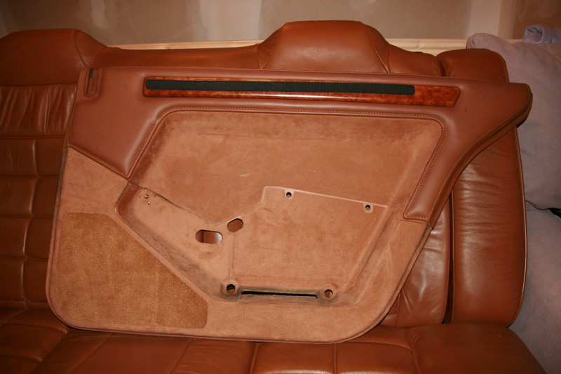

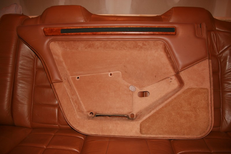

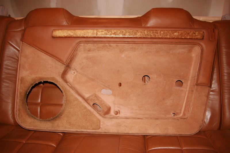

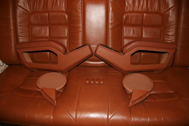

                    Setul de fete de usi tapitate cu piele maron, alcantara si ornamente din ulm, specifice echiparii Baccara, cu toate accesoriile (cotiere imbracate in piele maron, spatiile de depozitare de sub cotiere, capace difuzoare, capace tije actionare mecanism inchidere portiere, butoane comanda geamuri electrice, scrumiere) cadou de Paste.

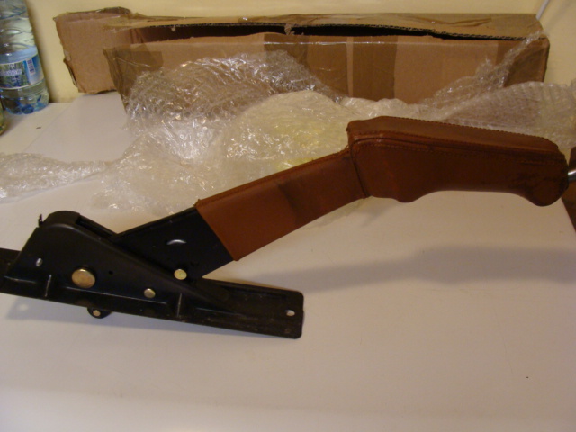

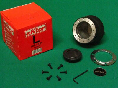

                      Avand deja setul de fete de usi cu piele maron si ornamente din ulm, manerul schimbatorului de viteze din ulm, husa din piele maron pt schimbator si manerul de frana de mana imbracat in piele maron (voi posta fotografii ale acestor 2 ultime accesorii curand) mai doream un volan imbracat in lemn, fabricat in Italia, model specific anilor '90.

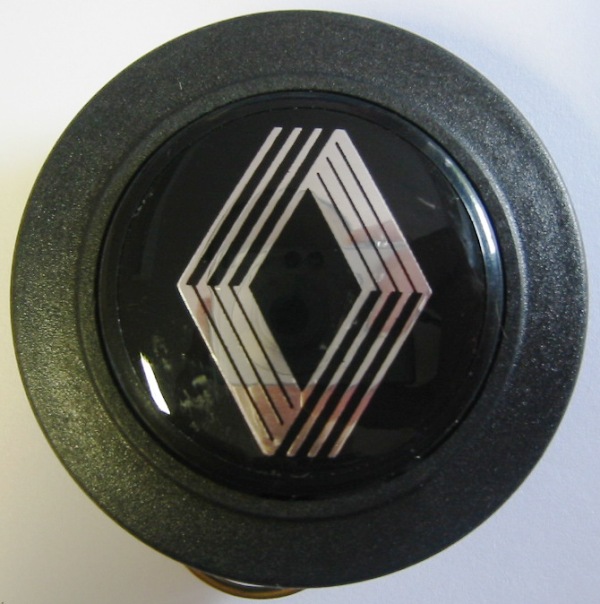

                      Asa ca l-am luat pe primul fiind intr-o stare impecabila (fara nici o adancitura in lemn, ciobitura a lacului, rosatura a lemnului sau fisura) apoi pe al doilea pentru capacul central care are aceeasi culoare cu 'cercul' primului volan (sunt fan al simetriei si asortarii ) si apoi butonul de claxon cu logo-ul Renault (Vasarely) si in final butucul de volan Ektor cu toate accesoriile, butuc special produs pentru Renault 25 (are aceeasi randalina cu a coloanei de volan de la acest model).

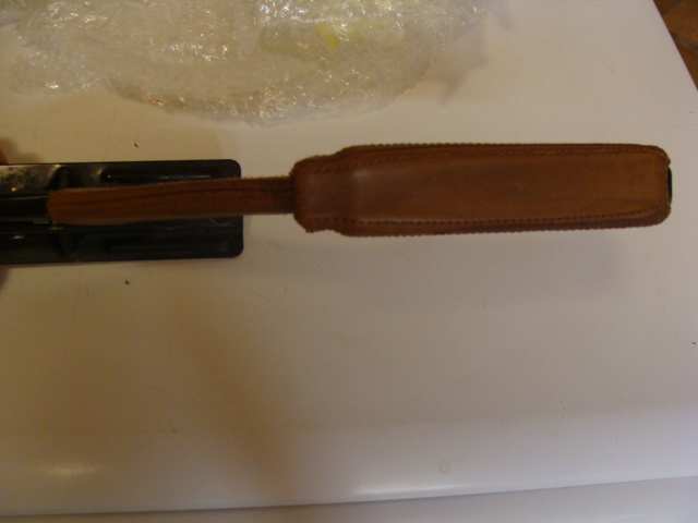

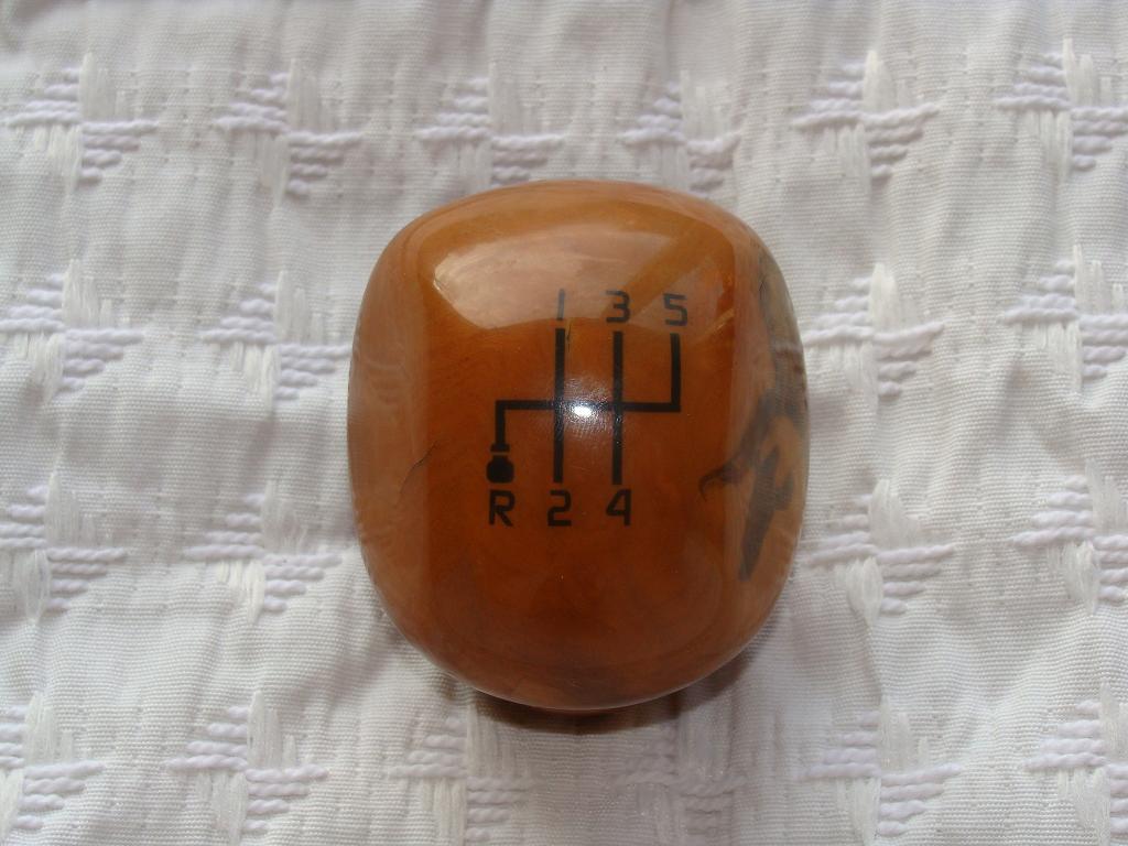

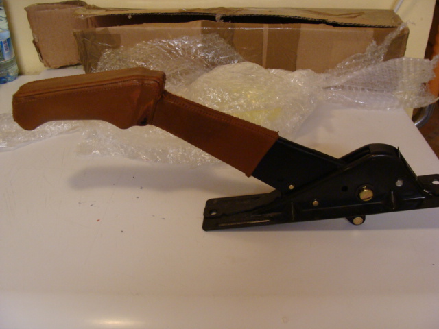

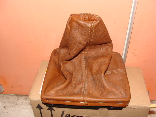

                        Manerul schimbatorului de viteze din ulm, husa schimbatorului din piele maron, cum va arata in final odata 'imbracat' si manerul franei de mana imbracat in piele maron, toate accesorii originale Renault echiparea Baccara, import franta.
